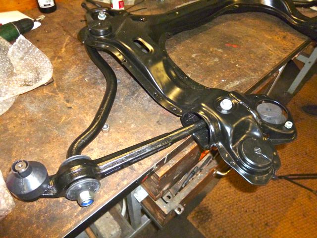

ich habe mich auch für die Alu Drehteile am Achsträger entschieden. Gibt es bei der Fa. Hohenester lagernd. In Summe nicht teurer als vier Gummi Lager.
Was ich noch bräuchte sind die Nummern der Scheiben am Querlenker außen. Vielleicht hat die jemand griffbereit.
Grüße Tobias

ich habe damals die Alulager für den 20V Vorderachsträger auch vom Hohenester bekommen und verbaut. Allerdings reichen für den Alltagsbetrieb PU-Lager oder neue Gummilager wirklich aus. Allein mit den Alulager wird der 200er kein Rennauto. In Sachen Komfort ist kaum eine Verschlechterung im Vergleich zu den Gummilagern zu spüren. Warum auch?
Übertrieben harte Motor-und Getriebelager haben da schon eher einen wesentlich stärkeren Einfluss. Da werden Dröhnrequenzen von der Antriebseinheit auf die Karosse unangenehm übertragen und die Karosse neigt zu Rissen.
@Tobias
Wenn du schon Alulager in deinem Achsträger verbaust, würde ich bei den von dir angefragten Scheiben aussen am Querlenker nicht die originalen nehmen, sondern gerade Scheiben 4mm dick verbauen. Das führt dazu, dass beim Anziehen der Mutter die Gummilager stärker vorgespannt werden. Eine günstige und effektive Möglichkeit die Bewegung an dieser Stelle aus dem Fahrwerk zu bekommen. Das ist spürbar, allerdings verschleißen die Gummilager dadurch etwas schneller.
Grüße,
@Tobias
Grüße,

Danke Matthias,
genau, dass schwebt mir auch vor. Ich werde mir was Edelstahl drehen lassen.
Beste Grüße Tobias
