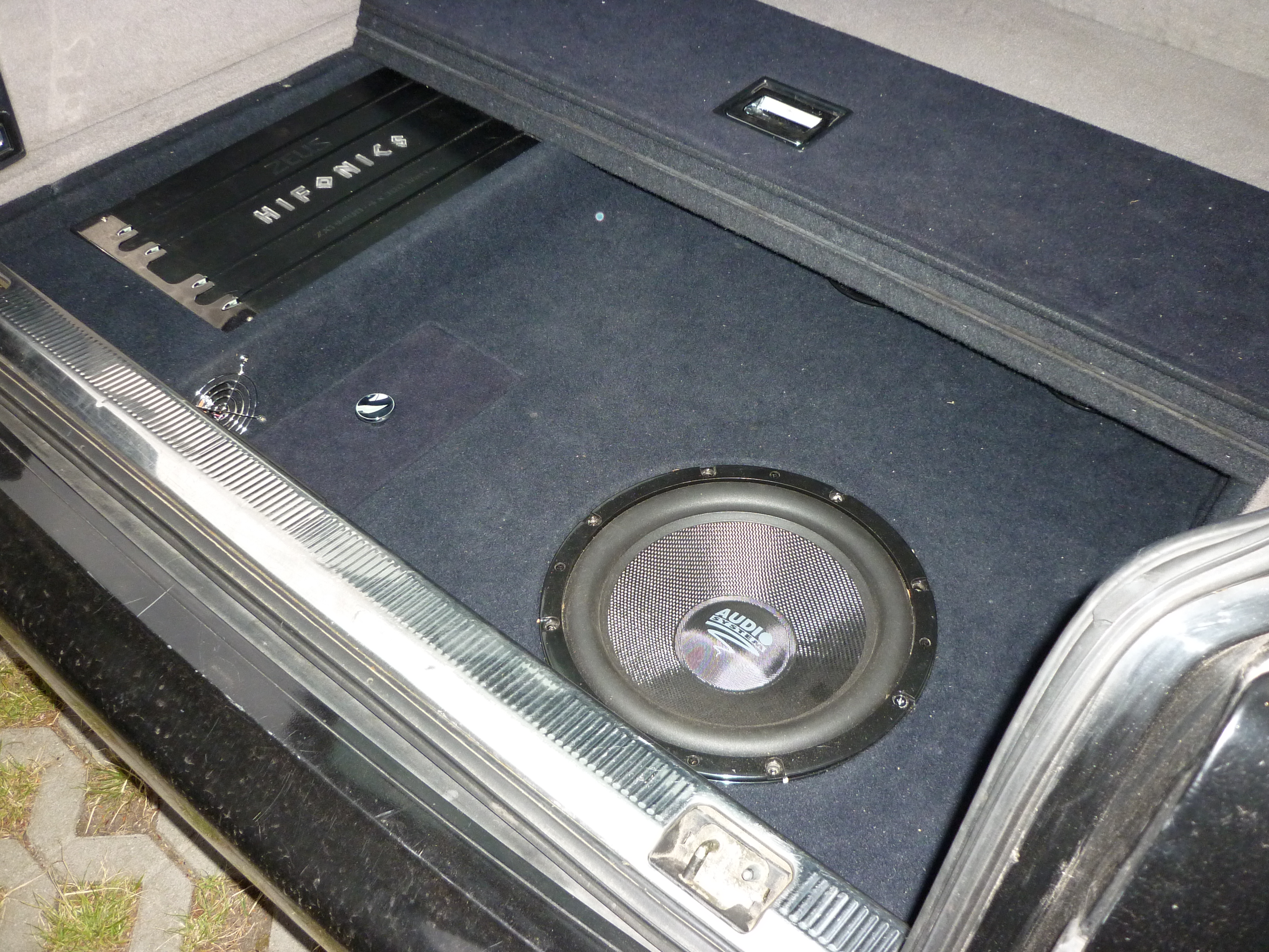

Sound-Cars Team
- Mike NF
- Geschäftsführer
- Beiträge: 16697
- Fuhrpark: Audi 195 S-Line
Re: Zeigt euren HIFI-Einbau !
Sieht sauber aus.....klingt vermutlich auch supi aber für meinen Teil muss ich sagen, mir wärs zuviel Arbeit
Mike
Mike

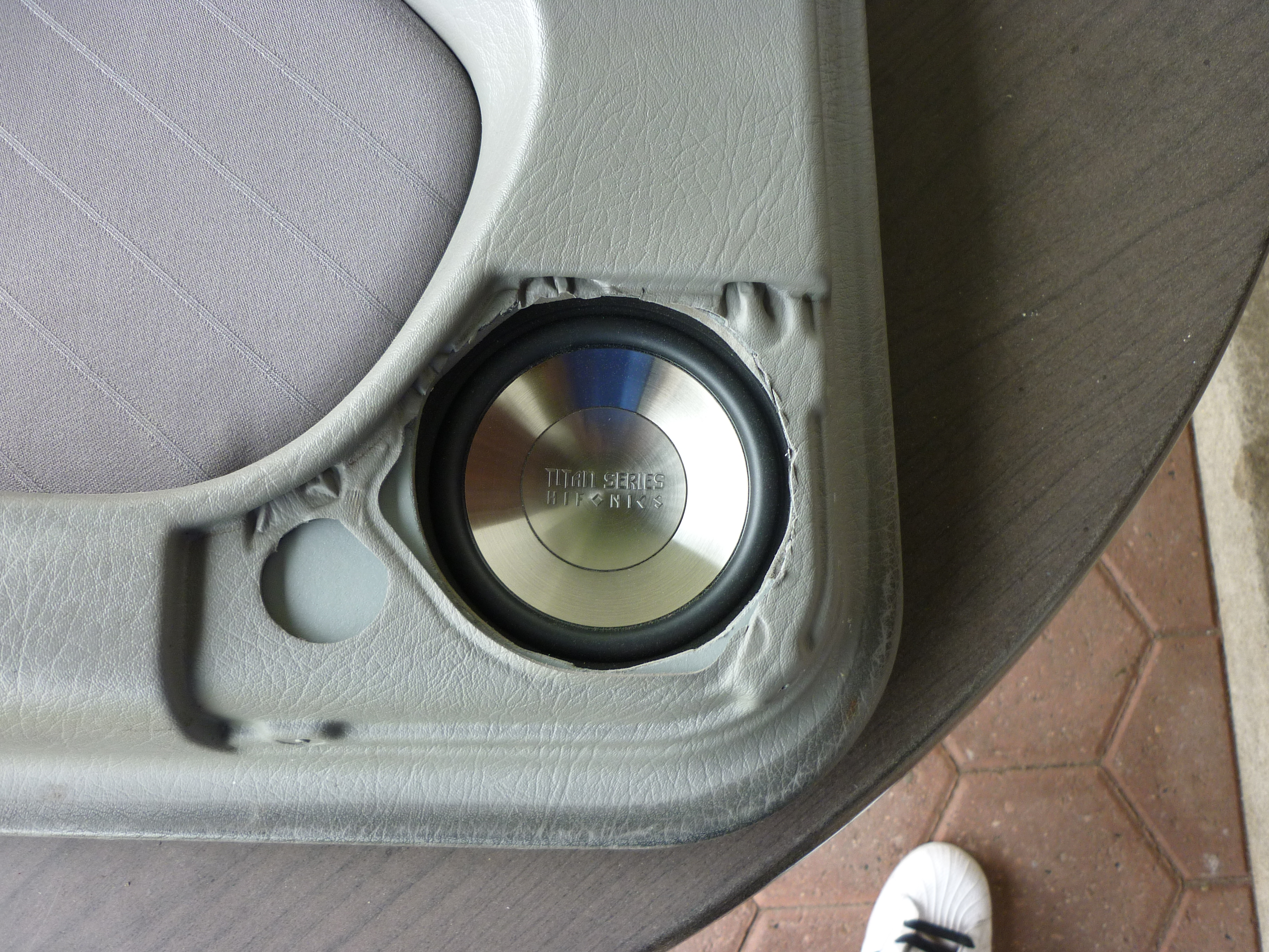

Muad_Dib
Hallo Kai,
Danke für die Bilder!
das mit der Dämmerei hat bestimmt jede menge Zeit gebraucht,oder? sieht echt gut aus!
Gruß Sini
Gruß Sini

Sound-Cars Team
- Köter
- Beiträge: 204
- Registriert: 03.03.2008, 10:32
- Fuhrpark: Audi 100, NF
- Wohnort: Münster
@psychobiken:
Der Kofferraumausbau gefällt mir optisch sehr gut. Dezent mit ner Spur Show - passt!
Komponenten: Ich persönlich mag die aktuellen Hifonics Produkte nicht allzusehr, sind aber schon ganz okay. Der Audio System Sub ist natürlich ein feines Gerät. Mit einer anderen Endstufe ist sicher noch mehr rauszuholen. Du fährst nen Avant wie´s aussieht. Da passt das Gehäuse natürlich. Geschlossen, wieviel Liter?
Zum Frontsystem. Sicher besser als Serie, allerdings kannst du noch optimieren. Die Türverkleidung absorbiert einen grossteil des Membranhubs der 13er. Hier solltest du unbedingt Dämmen. Am besten du baust nen festen Übergang zum Türblech und Dämmst die ganze Türe, ähnlich den Bildern von Kai. Ich selbst fahre leider selbst die 44er NF Tür ohne LS-Vorbereitung. Kann Dir also keine Bilder liefern.
Grüße, Stefan
Grüße, Stefan
