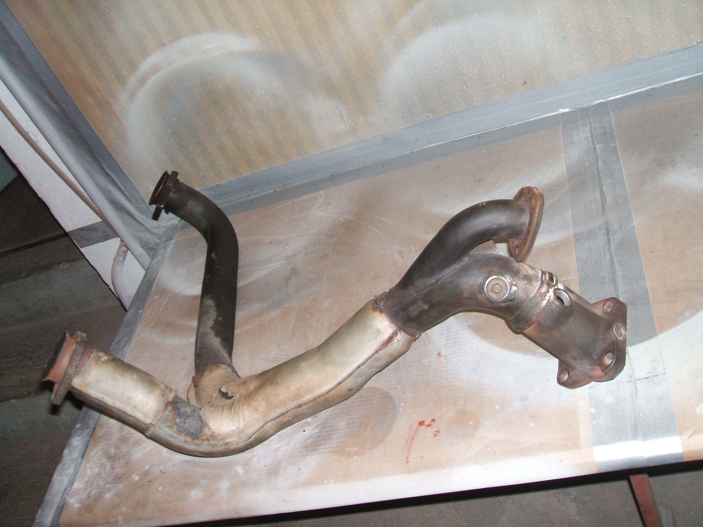

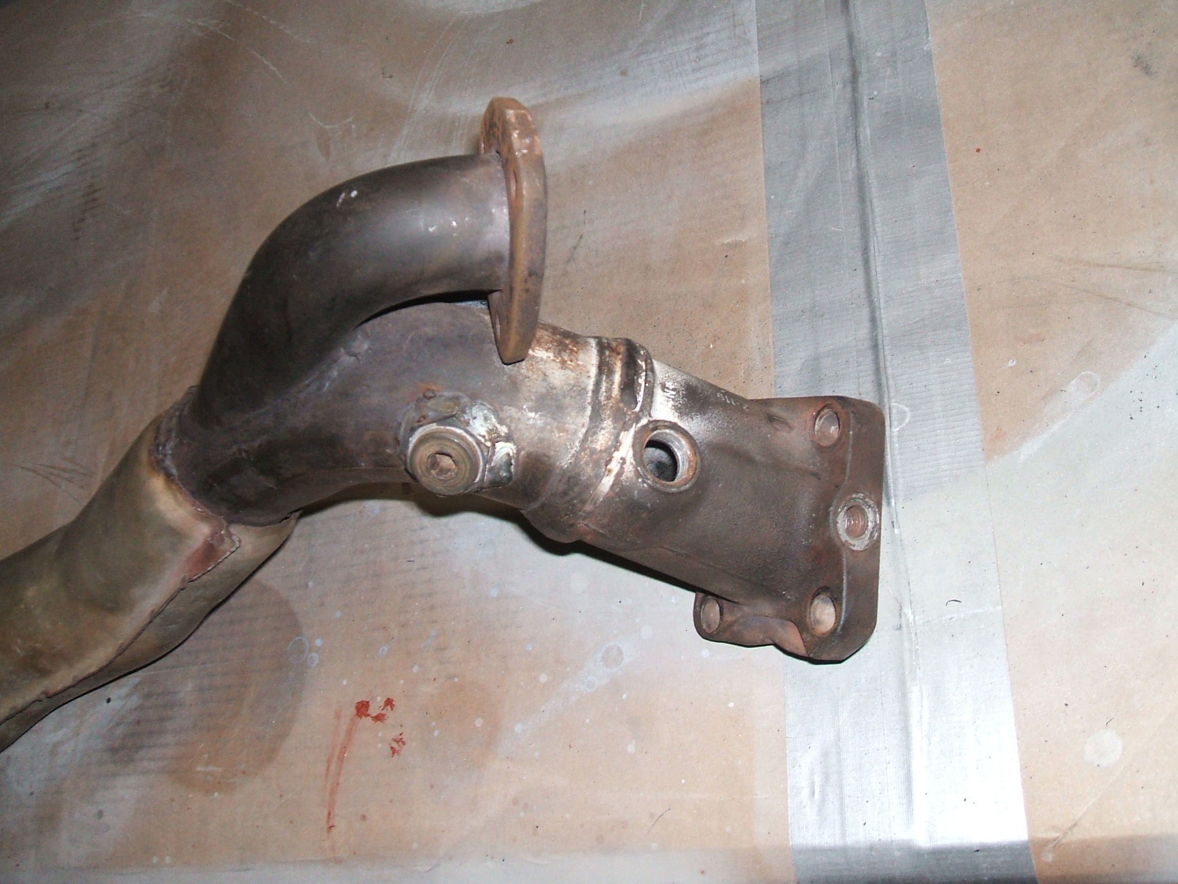

bei meinem Serien- S4- Hosenrohr hatten wir das so gelöst:
Der Abgasfühler sollte das schon überleben, wenn ihr nicht direkt mit dem Schweißbrenner draufhaltet,
aber um es sauber zu machen wäre es eh besser du baust das Hosenrohr dazu raus...

Hi Thorsten,
draußen ist das Hosenrohr ja, nur möchte ich den Fühler ungerne rausnehmen, da der Schneidring dabei eh kaputt geht und der Fühler evtl auch.
In etwa die Stelle hatte ich auch angepeilt. Beim 200er ist dort eh mehr platz.
