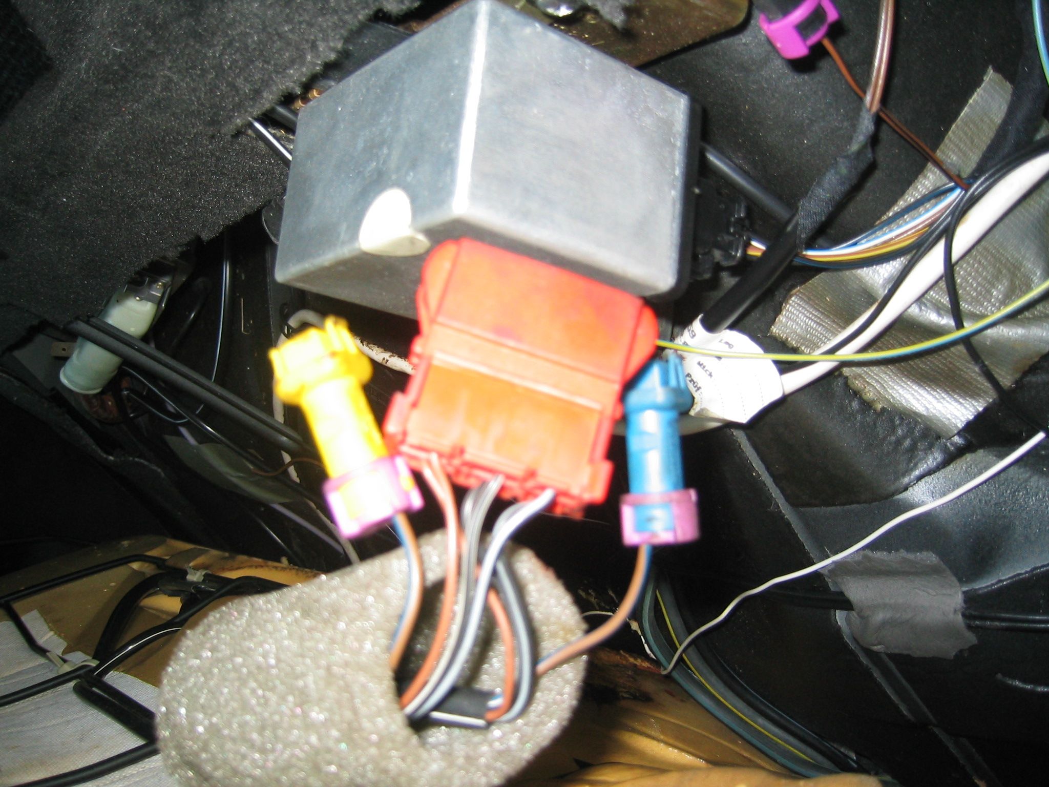

hat schon mal einer hier V8-Sitze mit Sitzheizung hinten in Typ 44 eingebaut und auch elektrisch funktionsfähig angeschlossen?
Abweichend vom C4 ist beim V8 hinten nur EIN roter 6-fach-Stecker verbaut.
Beide hinteren Sitze gehen über diesen einen Stecker…
Die hintere Lehne ist nochmals zwischengesteckt mit 1 poligen runden Steckern (blau bzw. gelb), das man die Sitzfläche auch allein ausbauen kann. Die Masse der Lehen gehört wohl an einen Massepunkt...
(jeweils 2 Pins für Thermosch, 1 Pin für "Power" und dann zu Lehne bzw. Sitzbelegungerkennung)

nur ein 6-poliger-Stecker für beide Sitze hinten (siehe ganz oben)

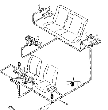

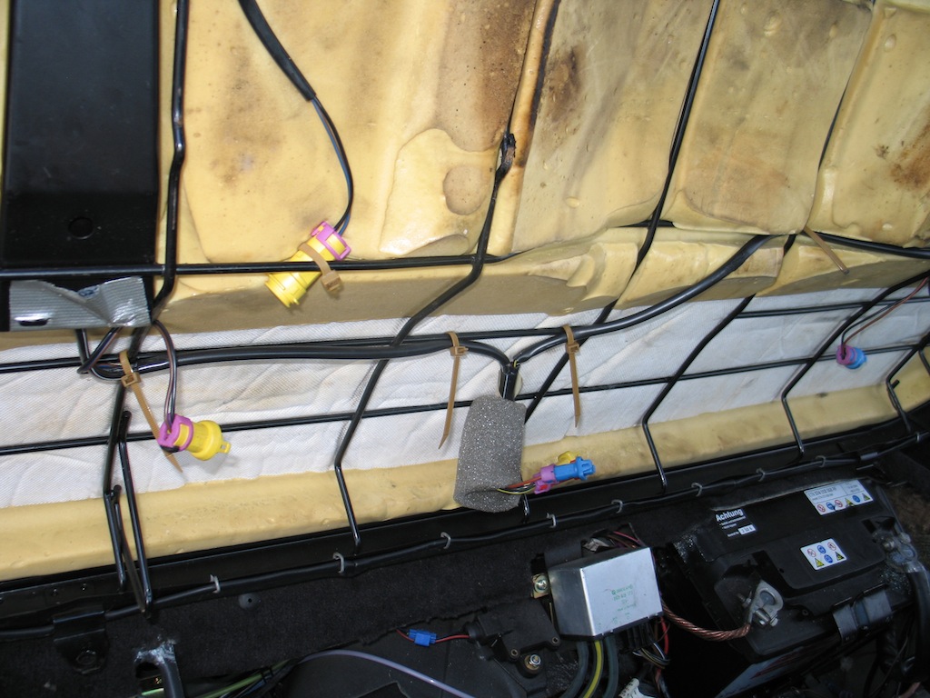

Nachtrag zu Sitzheizungaskabelbäumen:
TYp44 VFL100 / NFL100 einpoliger Stecker unter Sitzbank
C4 und A6 mit Rundsteckern hinten
V8 ab 91 mit 1x 6-fach-Stecker

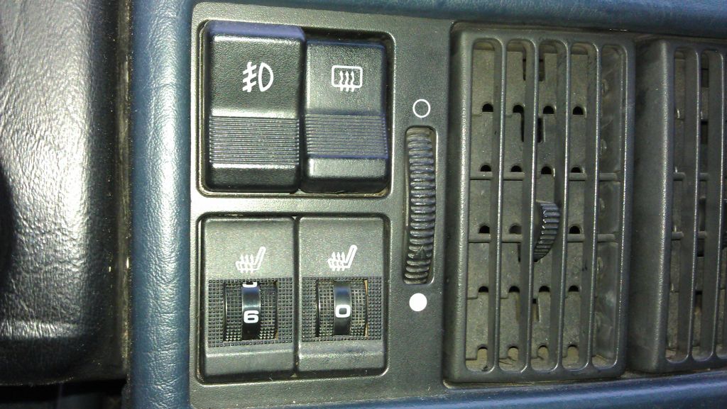

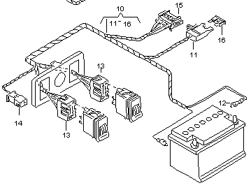

Nachtrag bzw. Korrektur 7.02.2012
offensichtlich passen die "neuen Schalter" doch ins VFL Armaturenbrett
Bild aus einem anderen Fred hier "geliehen" :wink:
also beim VFL doch nicht nötig sich mit über 24 jahren alten Kabelbäumen rumzuärgern... ;)
(lange Schlalter, Kufatec-Kabelbaum, Sitze mit funktionsfähigen Heizmatten, und 3 Kabel anklemmen)

Hallo Jörg
Ja, die NFL-Schalter passen recht gut in einen VFL!
Ich habe bei Mir Leuchtweitenregulierung drin aus einem NFL.
Berni

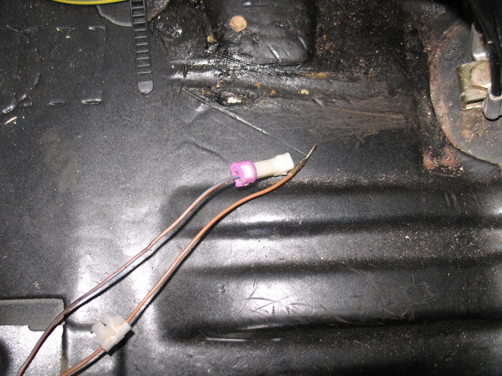

ich wage mich nun auch endlich mal an die Nachrüstung der hinteren Sitzheizung.
Die Regler sind bereits in der Mittelkonsole verbaut gewesen, die Rücksitzbank mit Lehne war auch schon drin, nur verkabel war noch nichts.
Ich hab mir dann in der Hoffnung einen Kabelbaum besorgt, der auch passend ist... nun gibt es aber große Rätsel.
Anbei 3 Fotos:
1. Übersicht des gekauften Kabelbaumes bei diesem sogar noch Kabel abgeschnitten wurden?! Wo kommen die hin und für was sind die Gut?
2. Anschlüsse Sitzheizung an der Rücksitzbank (rund)
3. Anschlüsse für Sitzheizung Rückenlehne (rund)
Hoffe ihr könnt mir helfen!

joei_sunshine hat geschrieben:Ich hab mir dann in der Hoffnung einen Kabelbaum besorgt, der auch passend ist... :?: :?:
Es gibt keinen pnp passenden Kabelbaum für Typ44 Sitzheizung hinten mit Einzelschalterbedienung; da es das ab Werk gar nicht gab :!:
siehe im Fed weiter oben unter "Kabelbäume"...... :idea: das sollte dann auch die Fragen zu Deinen Bildern beantworten :wink:
