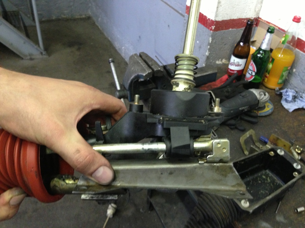

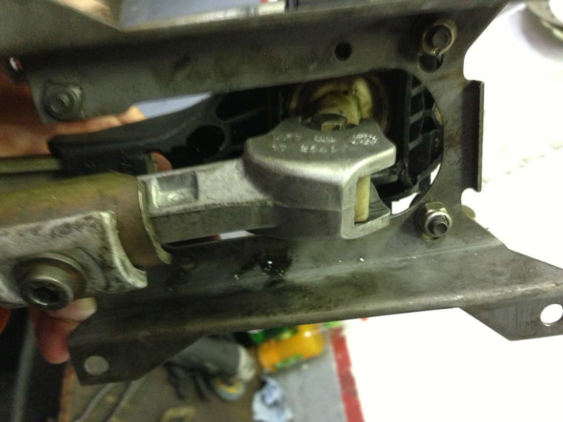

Re: RS4 6 Gang Getriebe Thread
Hi Micha,
bin leider noch nicht dazu gekommen nen Bild von der kastrierten schmimmenden im 220V Blechbügel zu machen (Lupo hat seitMo Getriebeschaden und der B4 meines Vaters treibt mich in den Wahnsinn). Versuchs morgen nachmittag mal.

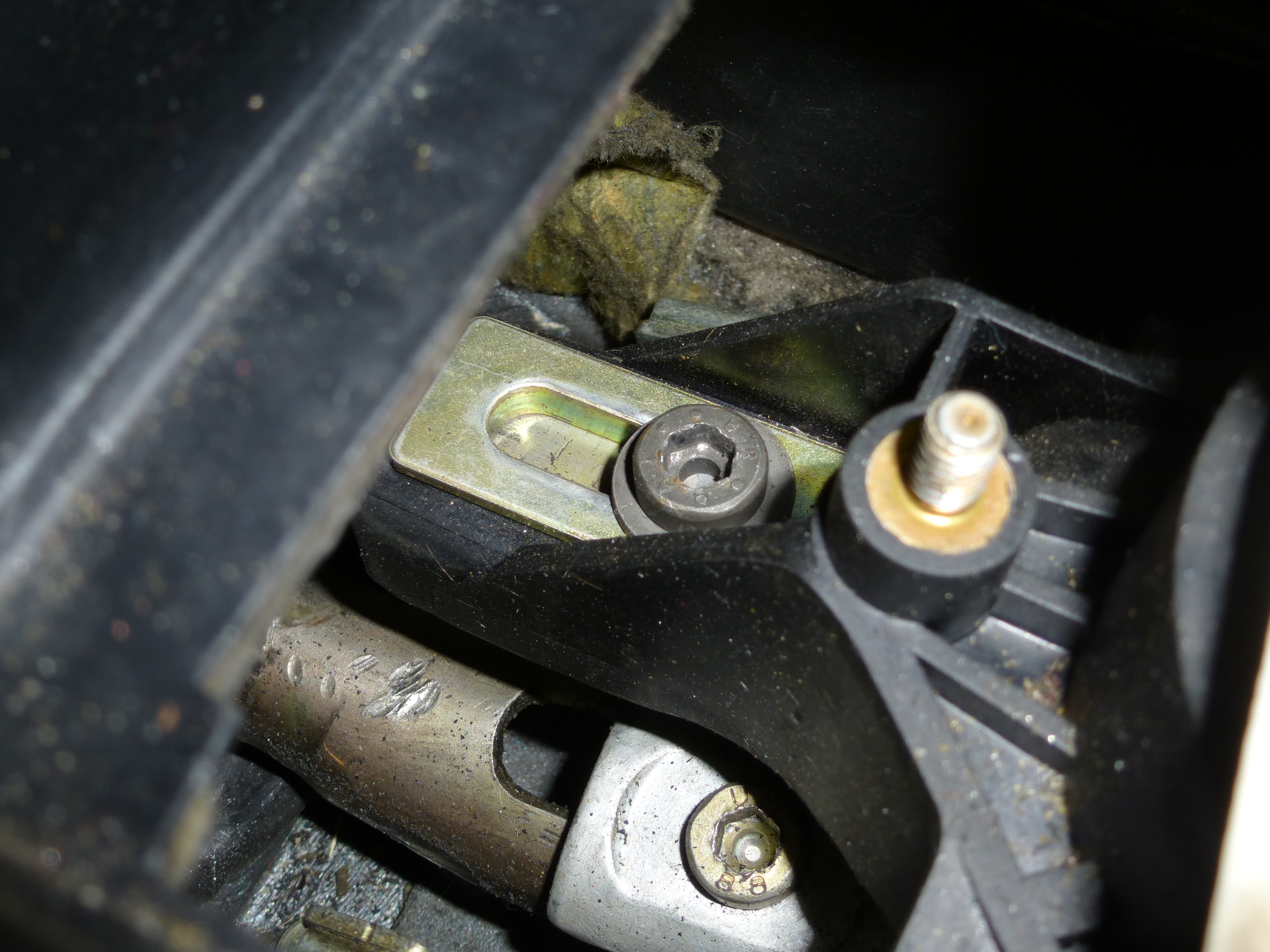

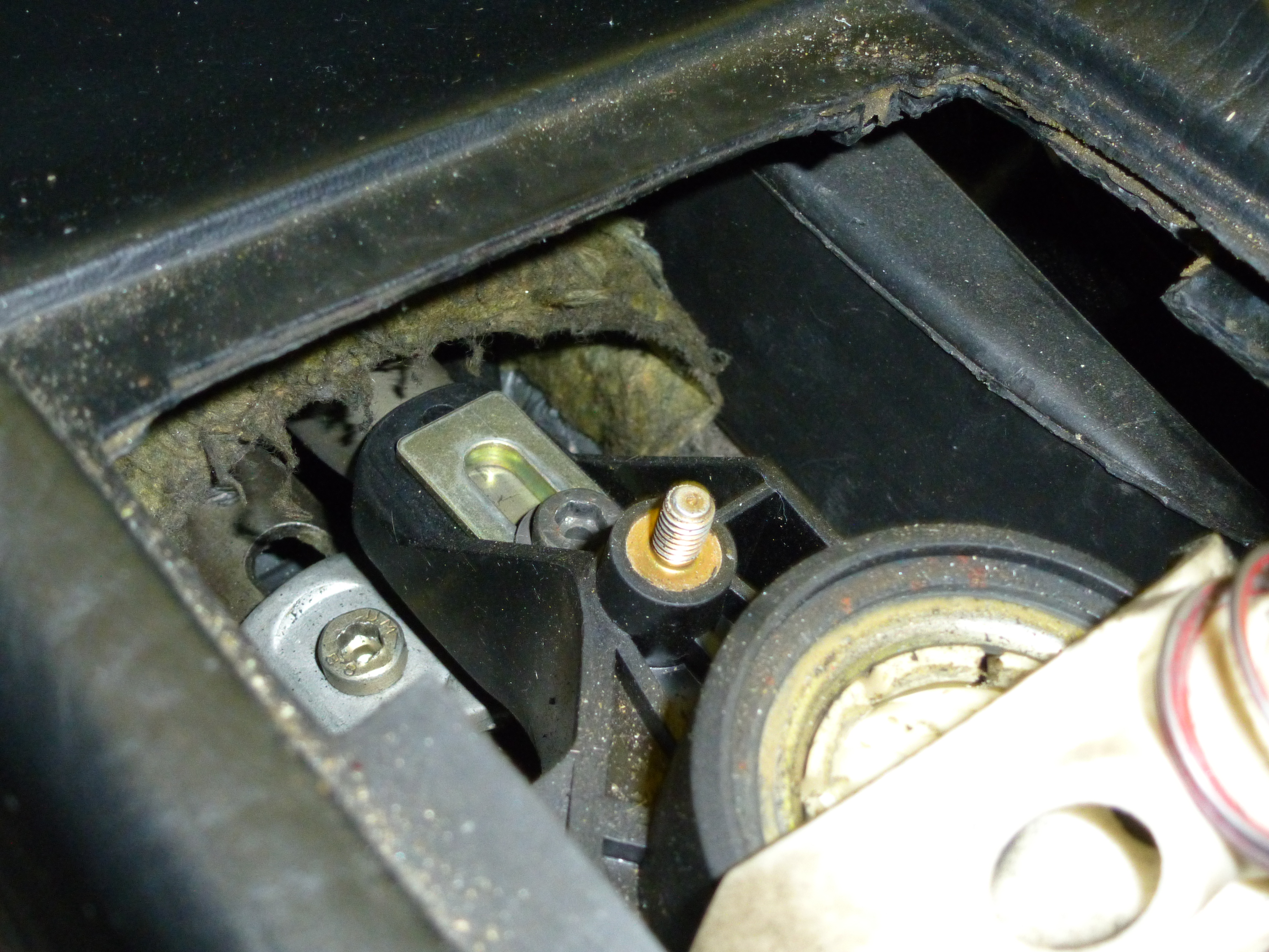

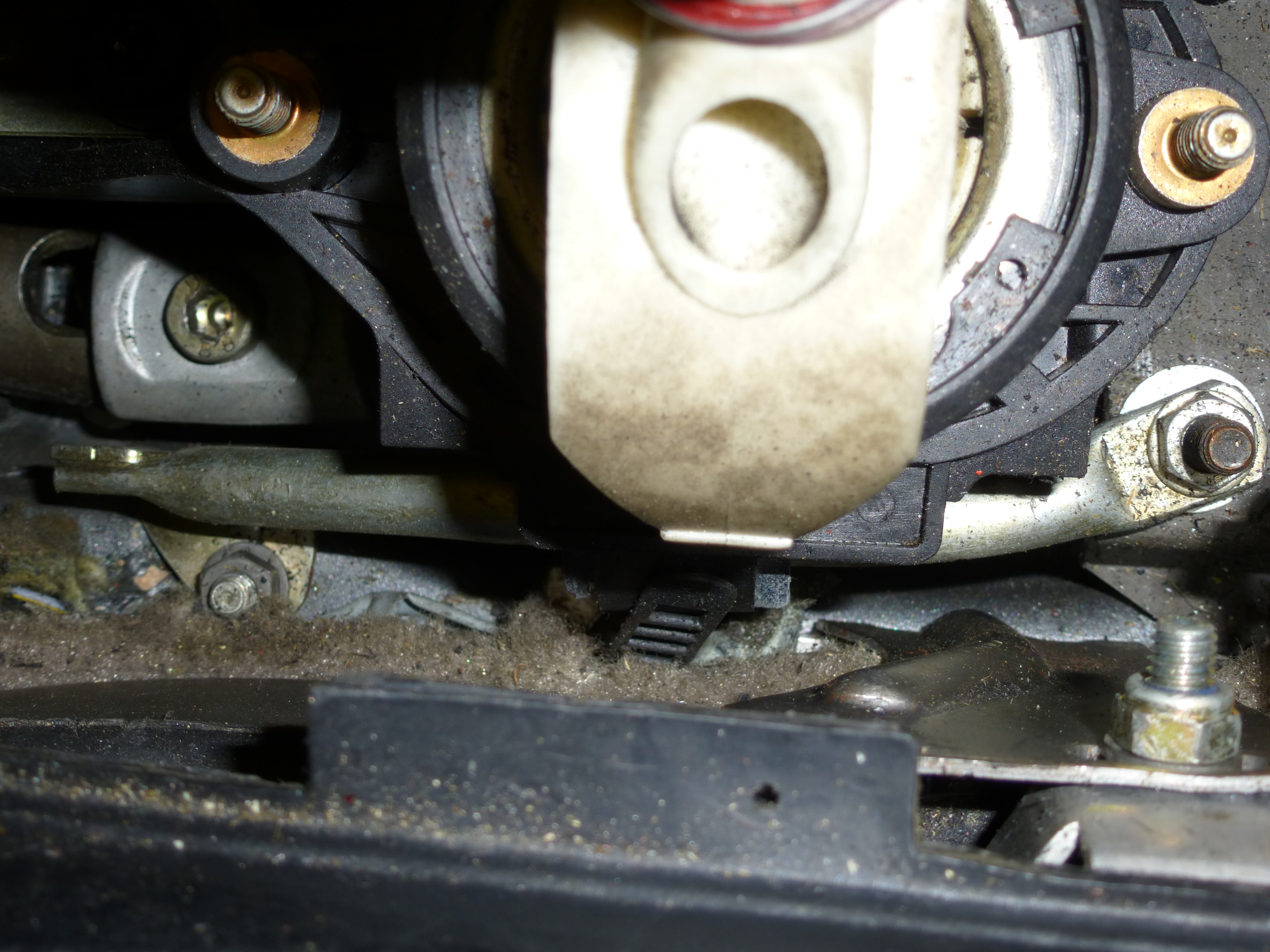

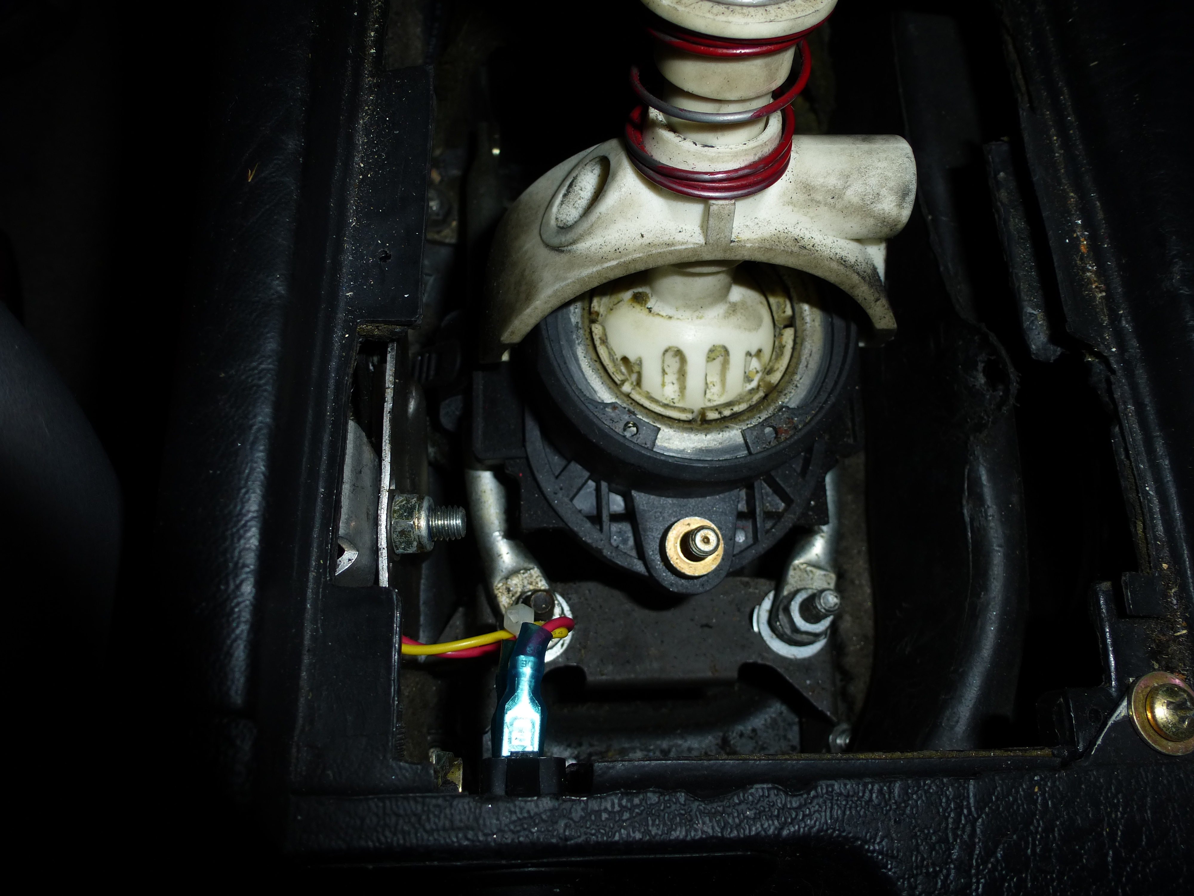

Hi Micha,
eie versprochen die Bildchen von der S4 B5 Kullissenführung im 220V.
MfG Kai
Meine Autos:
Audi 200 20V Limo Bj.89
Audi 200 20V Avant Bj.90
Porsche 928 S2
Meine Autos:
Porsche 928 S2
yeah best man... vielen dank kai, dass sieht gut aus...
Hoffe es hilft dir erstmal weiter. Wußte schon garnicht mehr wie ichs umgebaut hatte so lang wie das her ist
MfG Kai
siehst du die verkleinerte Vorschau? Reicht eigentlich auch. Ging darum was ich vom S4 B5 Schaltkullissengedöns verwendet hab. Eigentlich nur die Führungen. Glaube hatte sie leicht gebogen am Ende und an den 4 Befestigungspunkten im 220V befestigt.
Wenn du die Bilder in groß anschaust, siehst du am Ende noch die rumliegende U-Scheibe vorn links
MfG Kai

hab gerade das 6-gang mit den originalen Getriebe verglichen, da ist mir aufgefallen das die Getriebeeingangswelle des 6 gang 22mm kürzer ist, da lauft die 6 gang welle ja nicht mehr im Pilot bzw Nadellager. Im Thread wurde ein einmassenschwungrad mit Nut für Getriebe führungslager erwähnt. Ich habe mir die Kupplung und Druckplatte vom S2 3B gekauft. welcher Schwung hat jetzt die Aufnahme für das Lager???
wäre Super wenn da jemand bescheid wüsste, der Schlitten blockiert schon zerlegt die Hebebühne und jetzt das!
Philip
Philip
