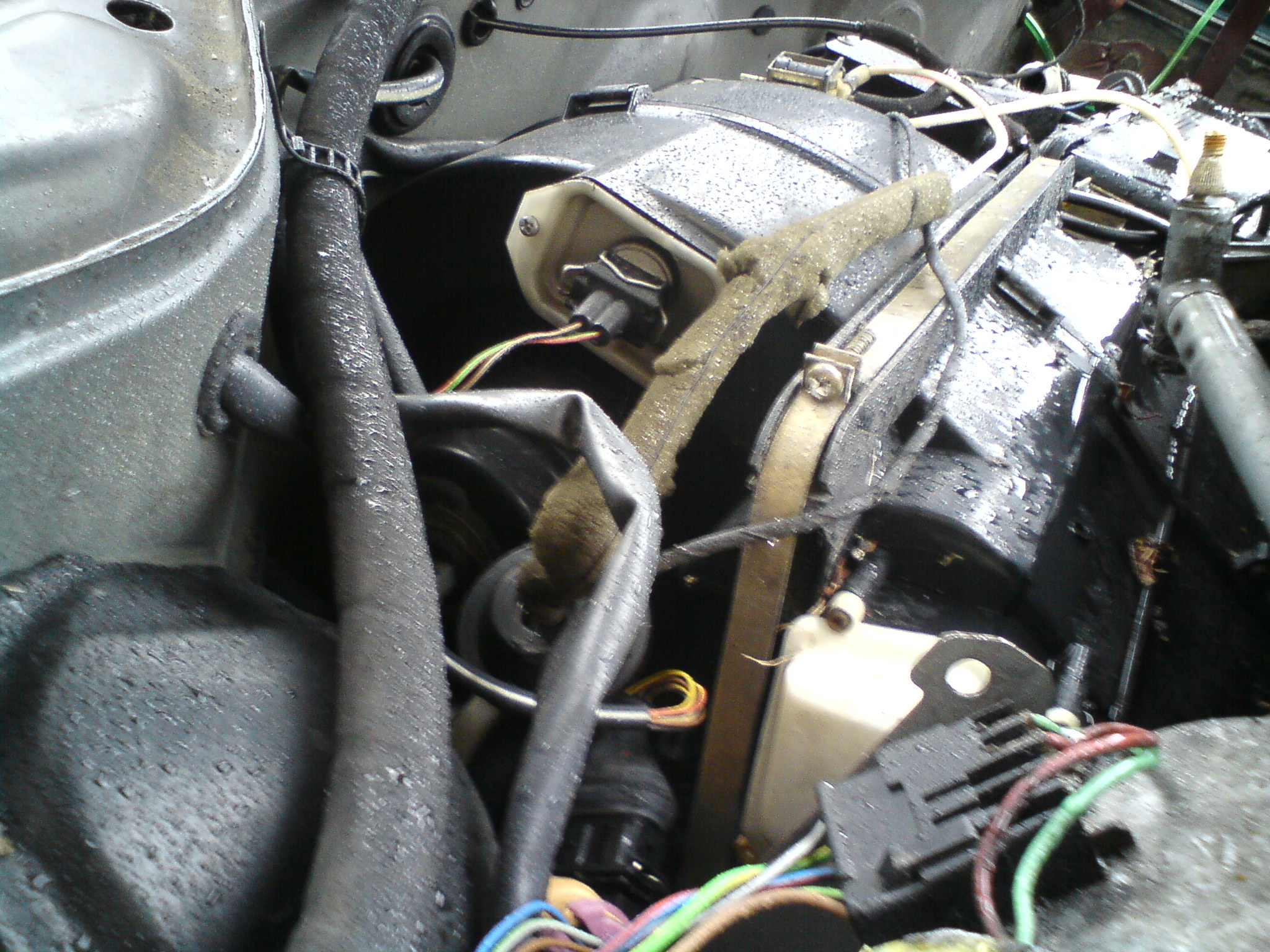

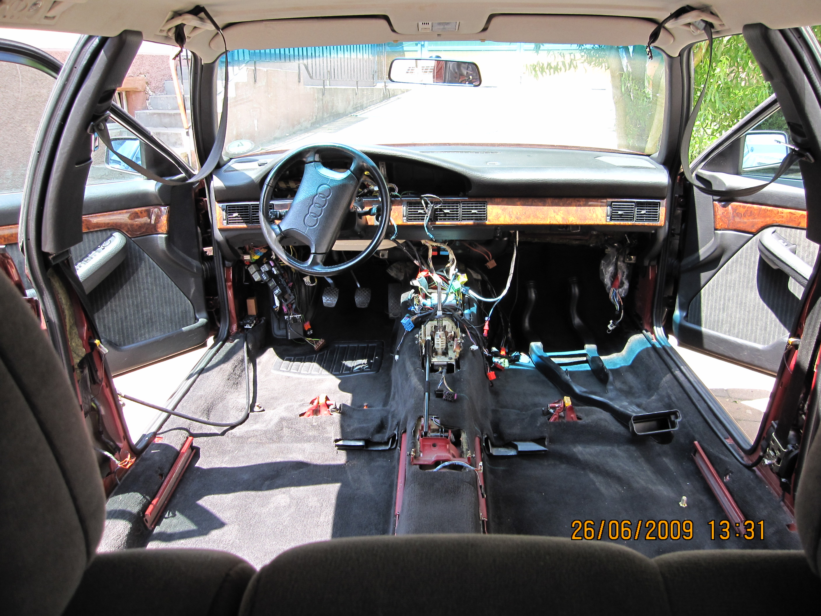

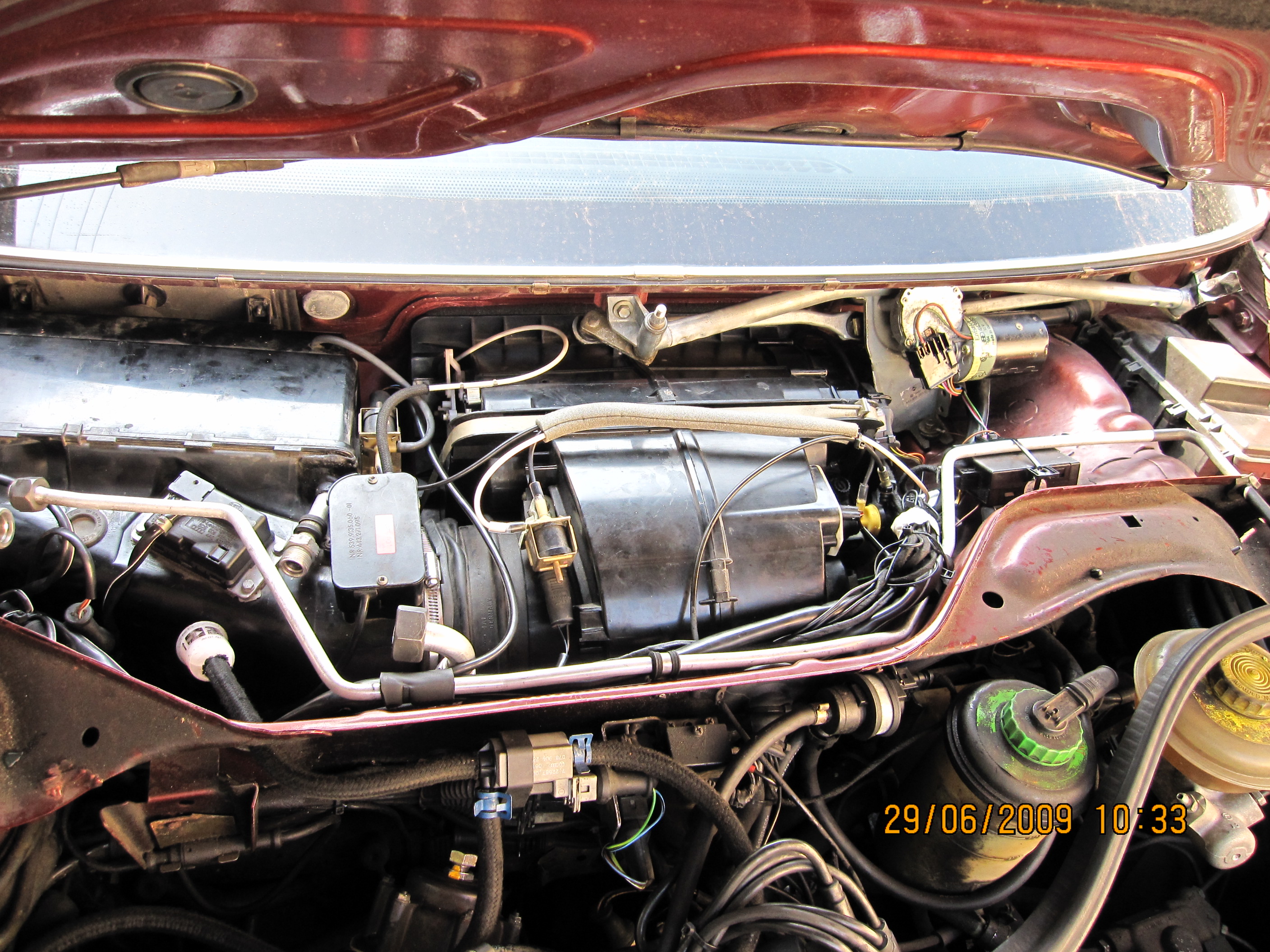

hallo ich bin gerade daran es umzubauen.
habe die teile alle liegen vom s6 mj 97
kästen habe ich noch nicht ausgemessen aber sehen gleich aus zum 200 20v. der C4 hat ja zusätzlich noch den inneraumfilter und die geschwindigkeitsklappe(staudruck)
elektrik ist etwas verzwickter wenn man den kompl. C4 kabelbaum verbauen will. am leichtesten wird es wenn man nur den kabelbaum vom C4 verbaut der von der mittelkonsole nach draussen in den wasserkasten geht. dort muss man nur den C4 kabelbaum an den 8 poligen braunen stecker anpassen. beim C4 hängt im klimakabelbaum noch die limakabel. beim 200er ist im klimakabelbaum noch das licht mit drinne und kleinkram. also mit aufwand verbunden aber lösbar. also den C4 an den kabelbaum der nach vorne geht ist die einfachste und schnellste lösung. m,uss noch schauen ob ich das kompressordrehzahlsignal extra legen muss (hat die alte klima nicht) beim C4 sitzt der kompressor tiefer als beim 200er, ich bin gerade am ausprobieren den flachriemen zu verbauen. problematisch wirds mit dem C4 servohalter (das muss ich aber noch ausmessen).
daher muss man sich entscheiden entweder C4 befestigung und die C4 schäusche verwenden oder 200er schläuche mit kompressor.
für das bedienteil braucht man noch den blendenrahmen vom v8d11 mit dem neunen bedienteil. das vom C4 passt nach auschneiden nur bedingt unten in der rundung hat man dann links und rechts ein spalt von ca. 4 mm.
gruß andreas

hallo
ich habe mal die s6 mit innenraumfilter und die 200 20v kästen miteinander verglichen.
der gebläsekasten(der in den fahrgstraum geht) ist von den abmessungen identisch und hat nur an dem gebläse motor ne andere anformung.
bei dem klimaksten gibts unterwschiede wie schon erwähnt.der v8 d11 klimakasten und der C4 kasten bis 94 sind laut teielnumemr identisch.
wo beim C3 der trockner sitzt, ist beim C4 die steuerung für die gelbeklappe( staudruck) untergebracht sowie die verschraubungen sind unterschiedlich von der steigung und gewinde. Abmessungen sind identisch auch die neigung der umluftklappe inneraum. ich muss jetzt erstmal mir die C3 und C4 klimaleitungen mal zusammensuchen und schauen wie die verlegt sind.
das mit dem filtertausch kann problematisch sein, werde ich aber erst sehen wenn das auto zerlegt ist. momentan will erst mal die kabelbäume fertig machen.

habe selber meinen 20020vTQ umgebaut und ich kann sagen es gibt einige möglichkeiten den umbau durchzuführen
und ohne stromlaufpläne hast du gar keine chance
am einfachsten ist es die lüfter und klimakästen von den späten v8 zu nehmen weil die schon die neue klima hatten und die kästen
so wie sie sind in den C3 passen
was den kompressor betrift du kannst den orginal denso kompressor weiternutzen brauchst dann aber ein Bedienteil mit dem index K bei der kann
das drehzahlsignal vom kompressor abgeschaltet werden
andere möglichkeit zexel kompressor verbauen das problem dabei ist das nur die Kompressoren mit keilrippenriemen das drehzahlsignal haben
die zexel die noch normale keilriemen verwenden haben dieses signal nicht also braucht man auch hier ein bedienteil mit dem index k
was den kabelbaum betrifft ich habe bei mir den kompletten klimakabelbaum des s4/C4 AAN verwendet und diesen im innenraum mit den steckern des C3 bestückt und angeschlossen
im motorraum passt alles mit den v8 kästen und sensoren plug and play (jedenfalts im 20020vTQ)
also ich kann nur sagen überleg dir das gut mit dem umbau
alleine das verkabeln im innenraum hat mich ganz schön nerven gekostet

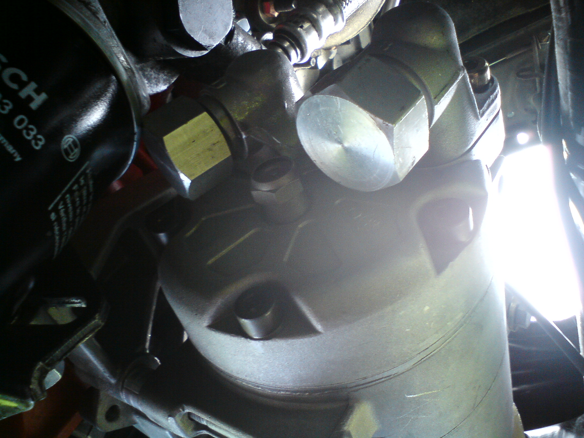

achso von deinen klimaleitungen wirst du dich auch verabschieden können je nach kompressor passen die überwurfmuttern der schläuche mal und mal nicht
ganz zu schweigen von der position der anschlüsse am kompressor und dann must du ja noch den trockner mit einbinden
ich habe bei mir ja den kompressor aus dem rs2 nur gibt es dafür 2 verschiedene der eine hat die anschlüsse außen am gehäuse der eine nach oben der andere nach
rechts den hatte ich als erstes der hatte auch die selben anschlüsse wie der alte denso nur war der rechte anschluß dem turboschlauch im weg
was ich aber erst bemerkt habe nachdem ich für über 300€ neue klimaschläuche anfertigen lassen habe
also habe ich den kompressor umgetauscht und die andere version des rs2 verbaut dieser hat die anschlüsse hinten und beide zeigen nach unten
und plötzlich passen die überwurfmuttern der anschlüsse nicht mehr also habe ich mir aus einem a4 vom schrott andere muttern besorgt und werde die schläuche damit ausstatten
und so zieht jede lösung eines problems ein neues nach sich

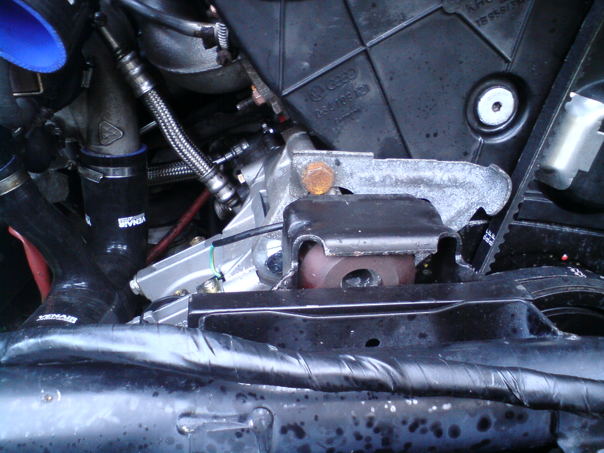

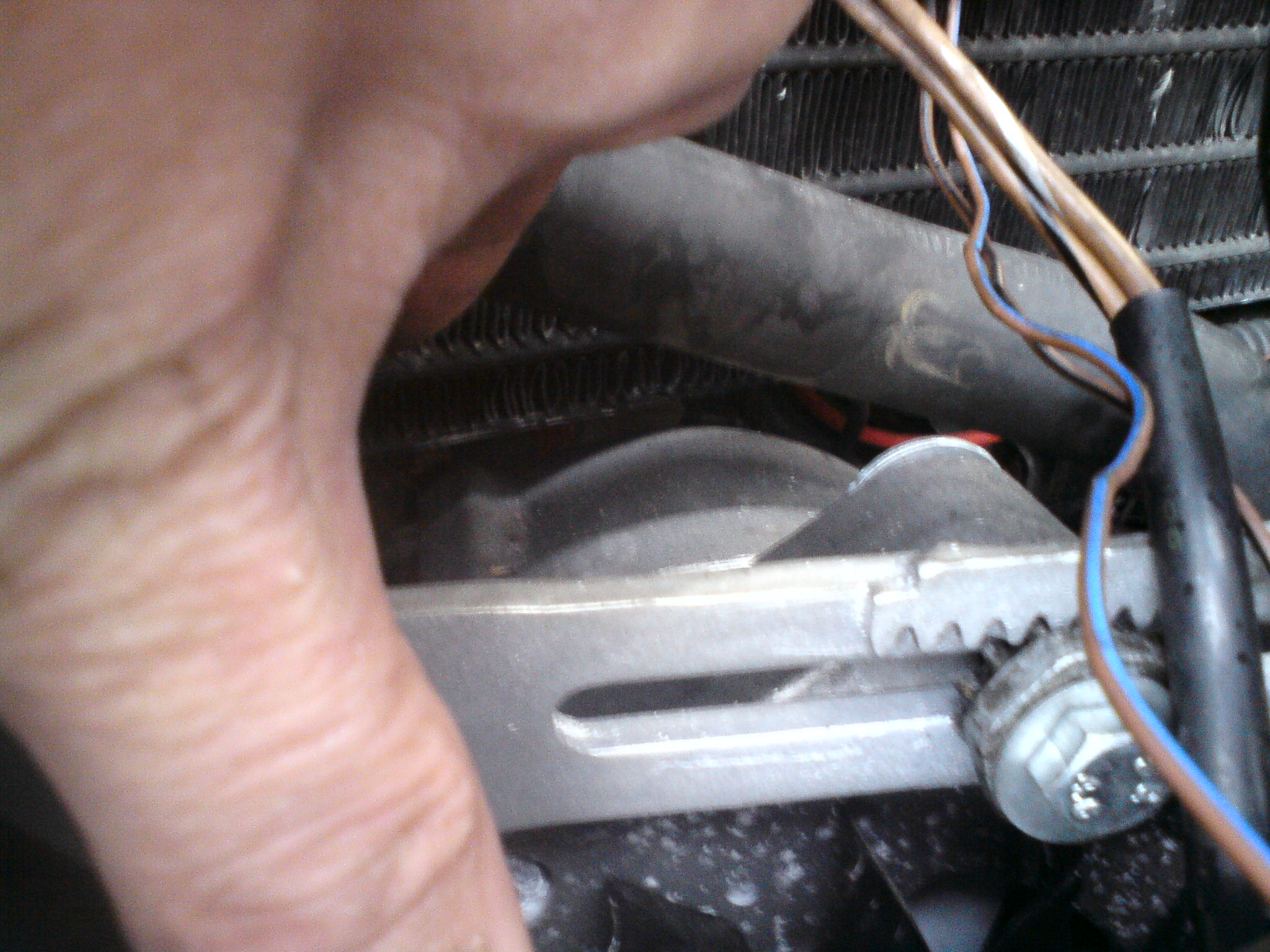

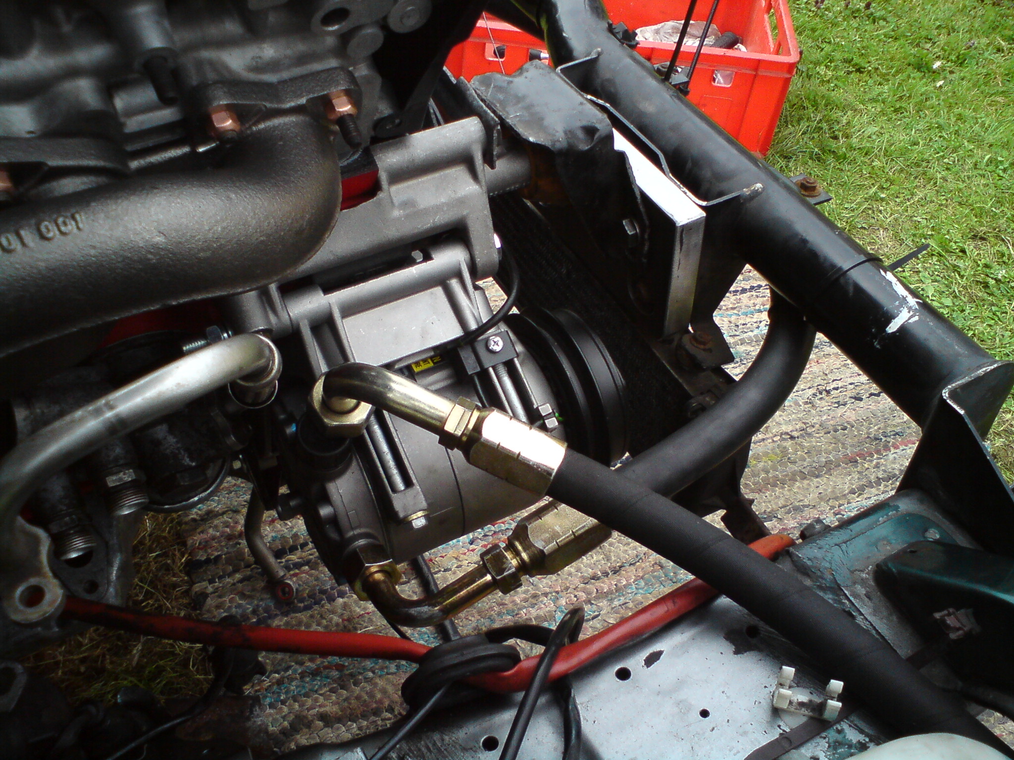

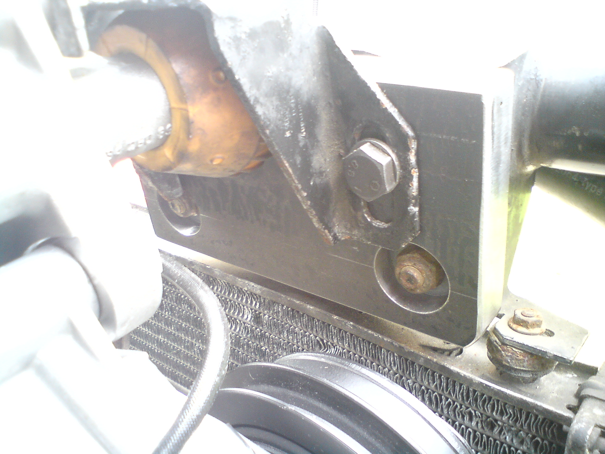

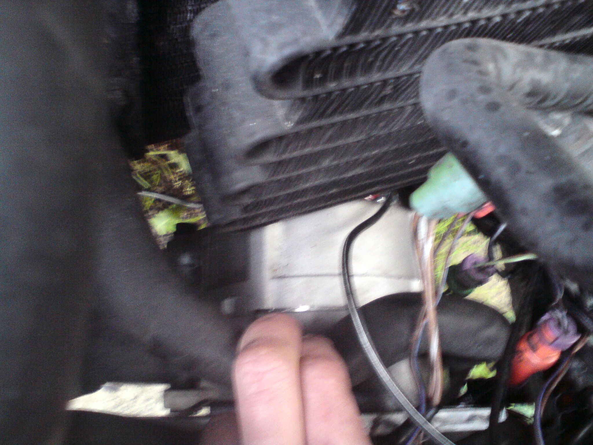

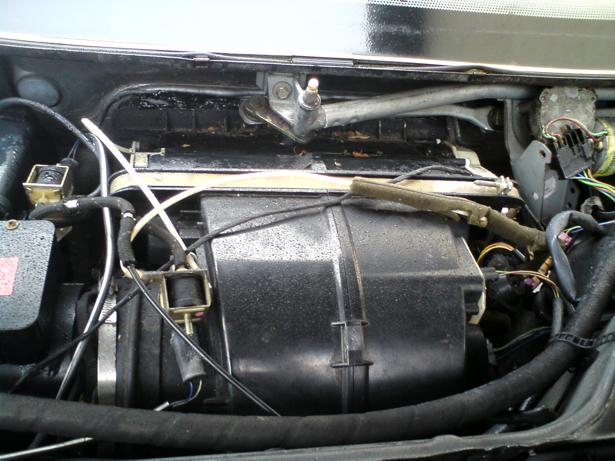

hab nochmal ein paar bilder rausgesucht es sind bilder von beiden rs2 Kompressoren dabei
bei der lima habe ich versucht die lima einfach weiter herunterzuklappen damit sie unter dem Kühler ist dazu habe ich die spannvorrichtung verlängern lassen
das hatt auch funktioniert aber waren nur ca.5mm platz zwischn oberkante lima und unterkante kühler unt das ist mir dann doch zu wenig
da muss also eine andere lösung her
auch die quertraverse wird komplett einer spezialanfertigung weichen diese ist noch in arbeit und muss auf den neuen ladeluftkühler abgestimmt werden
mfg maik

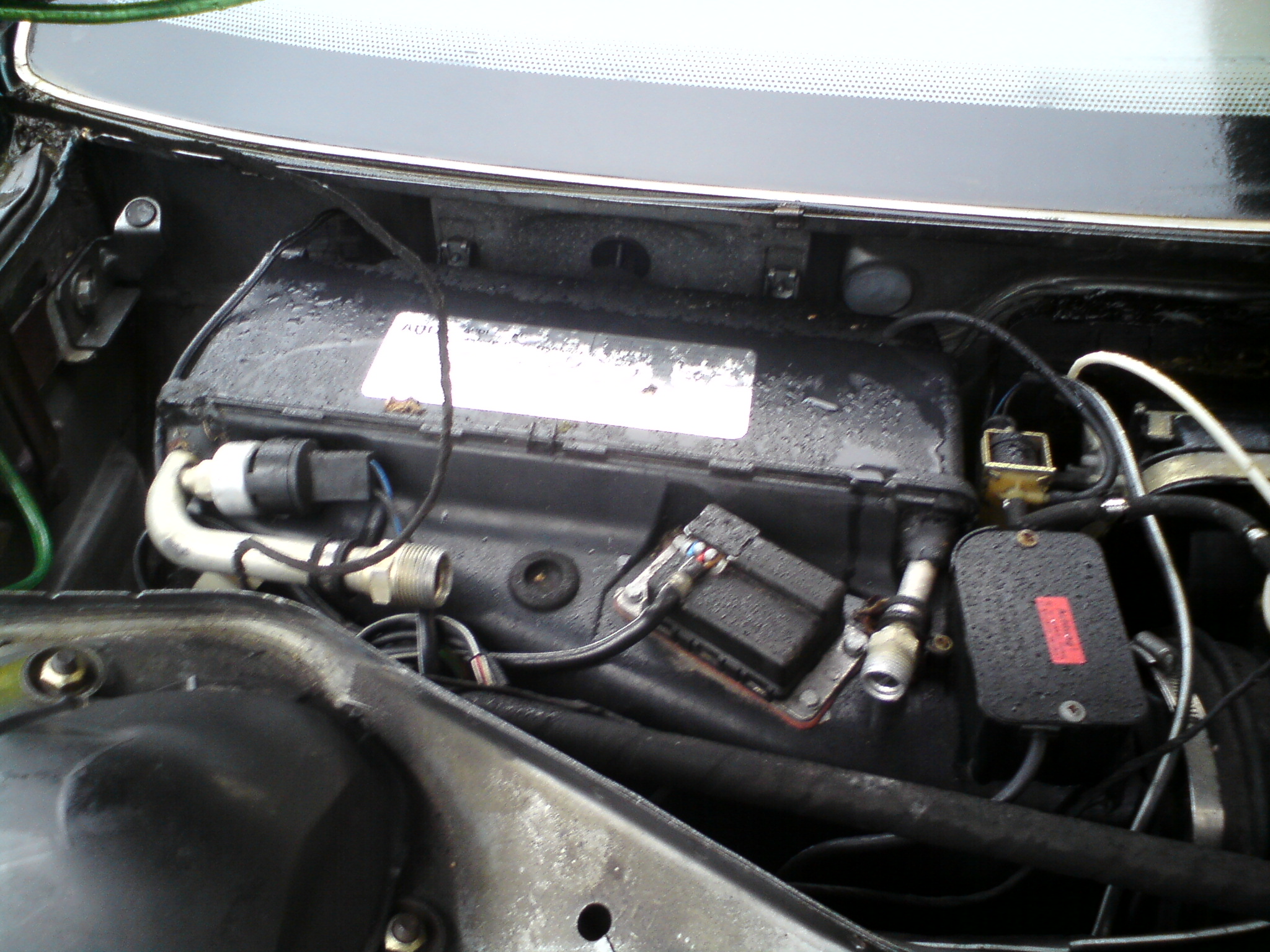

und hier die bilder von v8 kästen im typ44
mfg maik

Nette Bildersammlung. Würde an deiner Stelle mal gnaz schnell die Domstrebe nachrüsten da dein Stützblech rechts schon gerissen ist.
MFG Stefan
Beiträge: 8502
Re: Klima vom C4 beim 100er C3 ???
Moin Stefan
der Mann mit dem Blick fürs Wesentliche ... ungeblendet :respekt:
Heini

Hallo Leute,
schön dass das Thema hier aufgerollt wird. Ich kann xmailx in jeder Hinsicht zustimmen. Ich habe den Umbau auch durchgeführt und viiiieeeel Zeit investiert, aber es hat sich gelohnt. Bevor ich angefangen habe, habe ich erst einmal tagelang im AKTE (*Produktname ersetzt*) recherchiert.
Was ich euch auf jeden Fall sagen kann, ist dass der Heizungskasten der späten V8 und aller C4 GLEICH ist. D.h. Ihr könnt diese problemlos (mechanisch) in alle 44er einbauen. Weiterhin passt auch jeder Verdampferkasten aus V8 oder C4 in den 44. Grundlegender Unterschied bei den C4/NFL-V8 ist das Gehäuse, welches jetzt (optional) eine Staudruckklappe am Übergang zum Heizungskasten hat. Das ist auch der Grund warum der Trockner dort kein Platz mehr hat. Weiterhin gab es bei den A6 TypC4 dann noch optional einen Verdampfer mit Pollenfilter, was aber relativ selten ist/war.
Der Grund für den Umbau waren für mich folgende entscheidende Vorteile:
- Staudruckklappe für geschwindigkeitsabhängigen Luftdurchsatz
- Umluftklappe direkt ansteuerbar
- Pollenfilter
- elegateres Design des Bedienteils
- Diagnosefähigkeit der Anlage mit Laptop
- Klappen alle separat Ansteuerbar, damit Luftverteilung frei wählbar
- Luftmenge frei variierbar und nicht nur zwei Stufen
- Klimakompressor unabhängig vom gewählten Programm aktivierbar/deaktivierbar
- Aussentemperaturanzeige im Kombiinstrument
Was die meiste Arbeit macht, ist die Anpassung der Elektrik. Ich habe mir damals ein C4- und einen 44-Kabelbaum besorgt und beide aneinander angepasst, so dass ich am Umbautag alles per Plug&Play tauschen konnte. Dazu habe ich den C4-Kabelbaum mit den Steckern des 44-Kabel versehen. Die meisten Schnittstellen liegen beim C4 und 44 an der gleichen Stelle im Fahrzeug. Einige Kabel mussten jedoch im Kabelbaum umverlegt werden. Dann wieder alles schön mit Textil-Isolierband umwickelt, und der Kabelbaum sah aus wie vom Hersteller.
Ich habe meinen Kompressor weiter verwendet, also keinen mit Drehzahlsensor nachgerüstet. Entgegen aller allgemeinen Angaben, kann ich auch sagen, dass bereits ein Klimabediengerät mit Index H auf einen Klimakompressor ohne Drehzahlsensor parametriert werden kann. Leider hat bei mir erst das VIERTE Bediengerät funktioniert. Die drei davor haben immer irgendwelche Stellmotoren nicht angesteuert. Mal funktionierte die Stauklappe nicht, mal die Temperaturklappe und mal alles umgekehrt. Daraufhin habe ich alle Motoren instand gesetzt, jedoch ohne Erfolg. Erst das Vierte hat dann endlich funktioniert.
Was bei meinen Umbau noch aussteht ist der Kältemittelkreislauf. Da wie gesagt der Trockner oben im Wasserkasten keinen Platz mehr hat, werde ich diesen in den Motorraum verlegen, hinter dem Kompressor. Dazu lasse ich mir von einer Klimaanlagen-Spezialfirma die Schläuche nach Wunsch anfertigen, damit alles schön original ist.
Also wer es nicht scheut sein Fahrzeug im Bereich Wasserkasten und Armaturentafel komplett zu zerlegen, den kann ich den Umbau nur empfehlen.

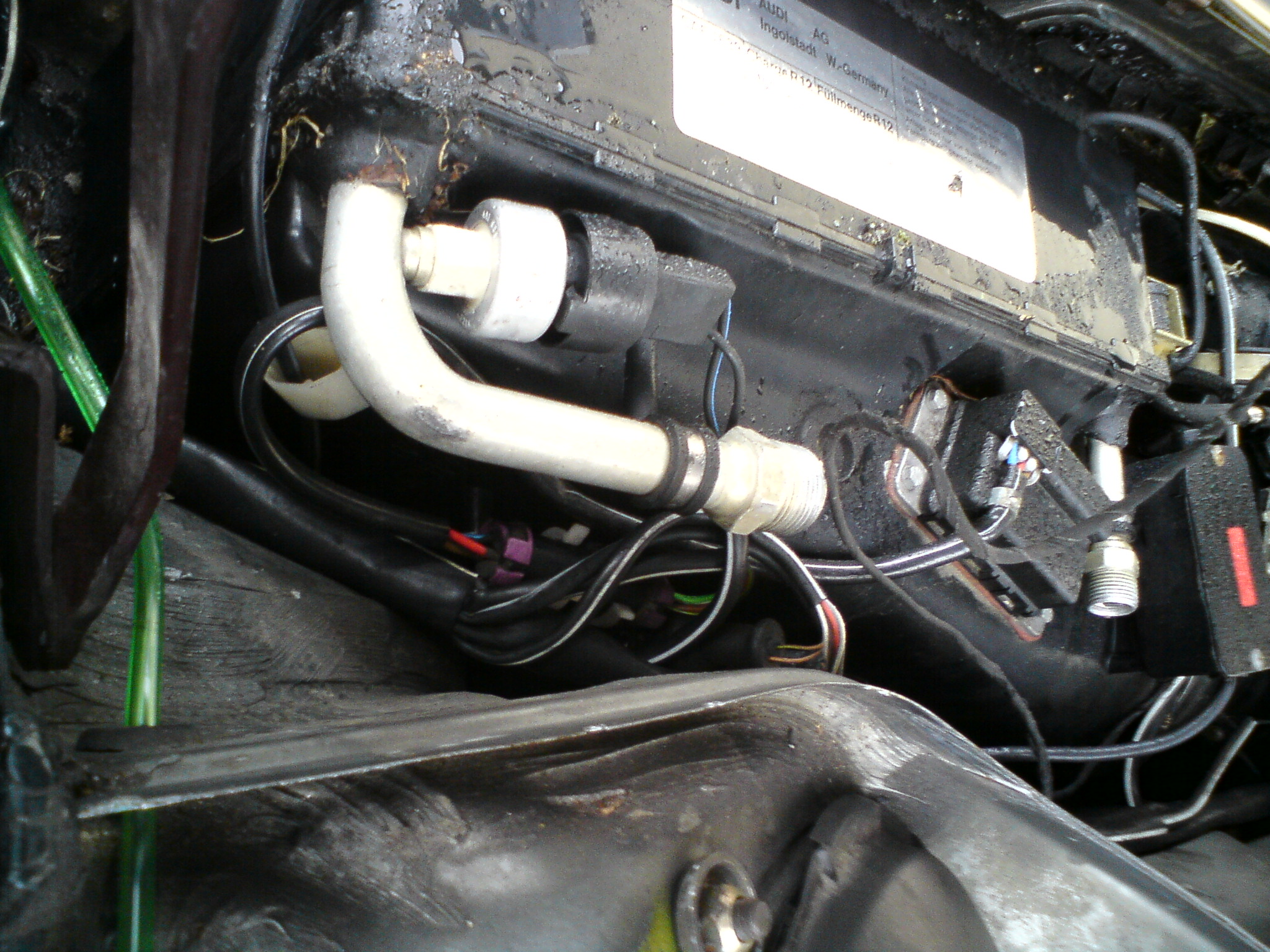

Bild zeigt noch eine älteren Umbau von mir mit Verdampferkasten ohne Pollenfilter

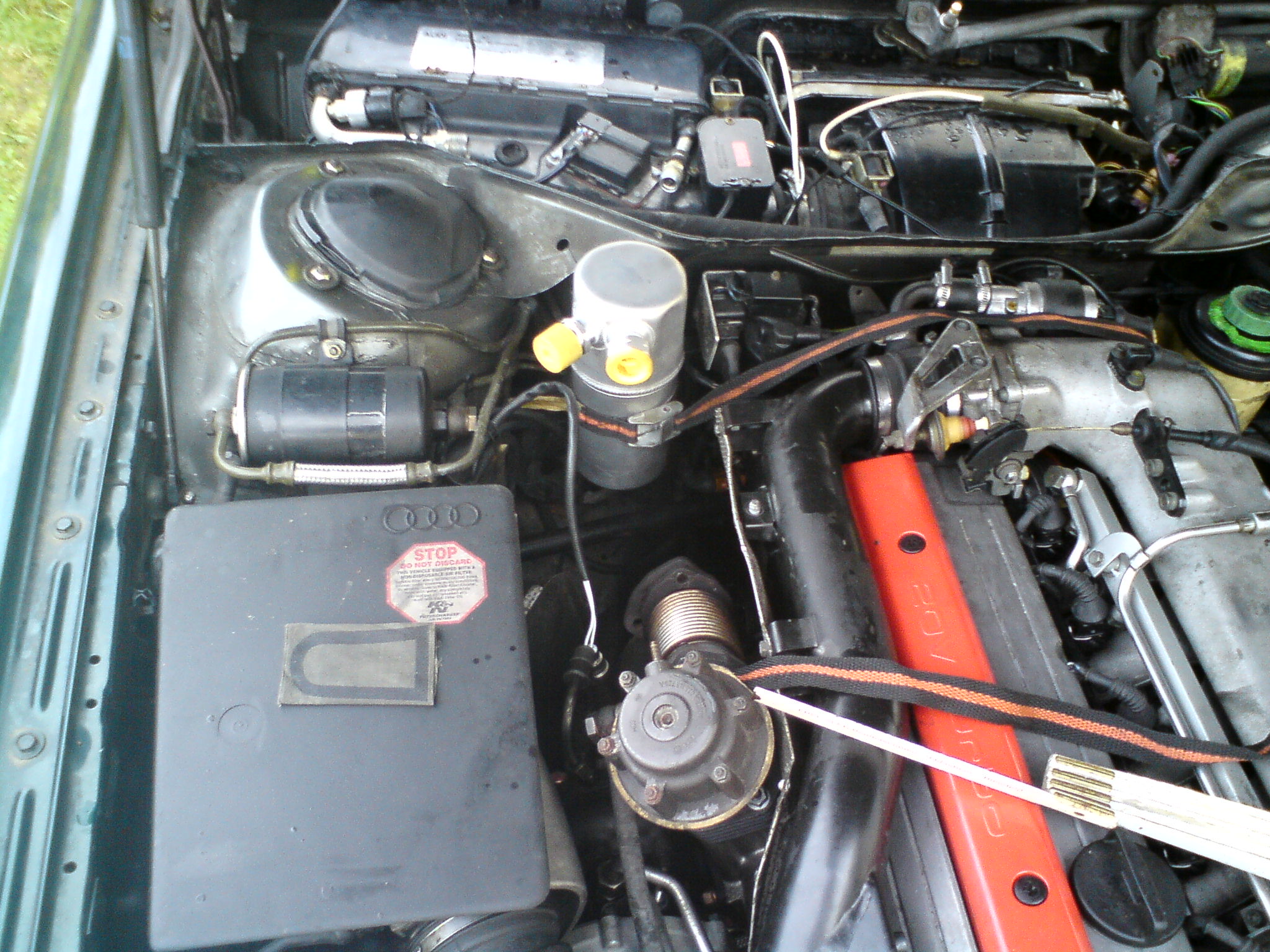

@ heini
hallo hat es bei dir auch ne weile gedauert mit der suche der passenden signale im stromlaufplan
bei mir war das echt die hölle ok ich habe auch vorher null ahnung von stromlauplänen gehabt vom 20020vT habe ich auch keinen
stromlaufplan gehabt nur vom normalen 5-zyl. Turbo (Nr.41)und den habe ich netterweise von den vag jungs kopiert bekommen
nichtmal die hatten einen vom 20020vt vom C4 hatte ich den richtigen aber da haben die mich auch schön auf die schippe genommen weil
ein stecker eine andere farbe als im stromlauplan angegeben hatte das hat ewig gedauert bis ich das gerafft hatte
hast du hinter dem kompressor genug platz für den trockner ? ich habe mir diese stelle ausgesucht
denke wenn ich die halterung dafür baue werde ich noch ein hitzeschutzblech drumrum machen und eventuell noch sone hitzeschutzmatte draufkleben
der olle dienstgrad der da auf dem luftfilter rumliegt hat mir übrigends nur als schutzhülle für mein handy gedient also nicht wundern was der da macht
aber was ich gerade sehe ist das ich den unterdruckanschlus der staudruckklappe falsch angeschlosen habe :shock: :oops: jetzt weiß ich auch endlich wofür der weiße schlauch ist der in den
innenraum geht :idea: jetzt müßte ich nur noch wissen wo der im innenraum angeschlossen wird :?: dazu habe ich nichtmal was im rep leitfaden gefunden
mfg maik

Da werde ich mich doch auch mal auf die Suche nach den passenden Teilen machen. Einen 200er mit klima zum schlachten hab ich bereits.
@Maik
Hast du den Riss bemerkt ?
MFG Stefan

an Alle ja ich habe den Riss schon lange im Auge und werde auch was gegen machen aber da der wagen momentan eh nicht angemeldet ist und deshalb nicht fährt
ist das erstmal noch nicht so akut steht aber auf der liste die ich nach und nach abarbeite
Also zur teileliste habe ich bisher auf der rechnung
200€ V8 Heizungs-und Verdampferkasten (gebraucht)
50€ C4/s4 AAN Klimakabelbaum + Relais und S2 Limahalterung (gebraucht)
30,89€ Trockner (neu)
404,58€ Klimakompressor (neu)
323,50€ Klimaschläuche (spezialanfertigung)
100€ Klimabedienteil index K (gebraucht)
ca.180€ Drehmomentstütze + Kompresssorhalterung vom S2 Neu
ca.50€ Kleinteile
84,20€ Ölrohr S2 ABY(neu)
Normalerweise müßte die S2 ABY Ölwanne auch auf die liste aber die hatte ich eh durch den neuen Motor
Der Adapter für die Drehmomentstütze schlägt mit 30€ zu Buche wird aber nicht mehr weiterverwendet da noch die ganze
Quertraverse geändert wird
ebenso wird vom Maschienebauer noch eine Adapterplatte gefertigt die die S2 Limahalterung weiter nach unten verschiebt Kosten noch unbekannt
bei den Klimaschläuchen kommen auch noch kosten auf mich zu für 2 Fittinge die noch fehlen das werden so um die 50€ werden
mfg maik

xmaikx hat geschrieben:@ heini
denke wenn ich die halterung dafür baue werde ich noch ein hitzeschutzblech drumrum machen und eventuell noch sone hitzeschutzmatte draufkleben....
...aber was ich gerade sehe ist das ich den unterdruckanschlus der staudruckklappe falsch angeschlosen habe :shock: :oops: jetzt weiß ich auch endlich wofür der weiße schlauch ist der in den
mfg maik
Platz hinterm Trockner ist gerade so. der Vorteil ist, dass ich nur die Anschlüsse adaptieren muss, und ein kurzen Schlauch anfertigen lassen muss, aber die restlichen Klimaleitungen nicht grundlegend angepasst werden müssen.
Bei deiner Position hätte ich ein wenig Bauchschmerzen wegen den Temperaturen und du musst alles neu verschlauchen, oder?
Wegen den Unterdruckschlauch an der Stauluftklappe: mich hat es auch schon immer gewundert, warum dort eine Leitung ran geht. Mit U-Druck hat die jedenfalls nichts zu tun. Bei mir geht der Anschluss noch nicht mal durch in das Gehäuse des Stauluftklappenmotors. Ich hatte immer gedacht, es wäre eine Art Entlüftung für das kleine Gehäuse, damit sich dort keine Feuchtigkeit sammelt. Unterdruck ist dort jedenfalls nicht zu gebrauchen, da der Verstellmotor komplett elektrisch läuft. Bei mir endet der Schlauch einfach im Innenraum.
