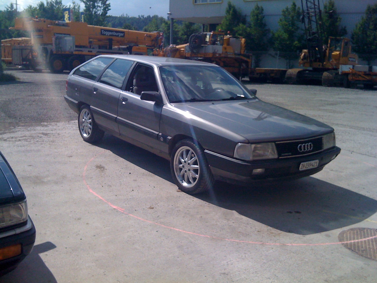

ich habe mal 17 zoll gefahren mit diesem WEITEC ULTRA GT 35 35 fahrwerk, habe auch gerade, sind bsichen gezogen worden und trozdem hat es bei 4 Personen im Kottis geschlieffen.
alt
alt
Bei mir hat es nicht funktioniert
Fahre jetzt wieder 15 Zoll

Ist nicht weiter so tragisch, da ich so sehr selten fahre. Außerdem möchte ich mein Wagen noch tieferlegen, am besten 55/35 Keilform.
Dazu müsste ich ja Kotflügel ziehen lassen, jedoch weiß ich nicht, wie das dann beim Gradkantler aussehen würde. Hat das schon einer gemacht?
Es ist bei mir gezogen, habe so gekauft nicht selber gemacht, also sieht nicht besonders aus, sit vlt 10mm gezogen worden, naja werde irgendwann wenn das Geld da ist auf Sport umbauen und fertig.
Vergrößer mal das Foto stark, dan siehst du das es nix ist :(

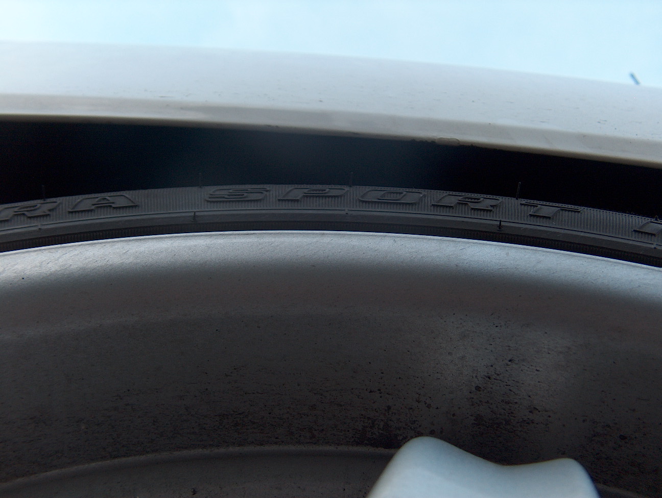

serdar187 hat geschrieben:Also ich seh kaum was, aber ich glaub dir mal, dass es nicht so schön ausschaut...

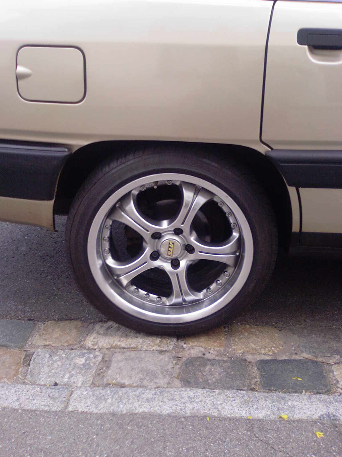

Wie wird denn am besten auf Sport umgebaut? Neue Kotis oder dengeln? Hat das schon mal einer machen lassen und wenn ja, was zahlt man dafür in der Regel?
Ich hab das vor paar Jahren mal gemacht.. Hatte damals nen Komfort-Avant.. Das ganze hatte ca 1000,- Euro (unter der Hand mit viel Eigenleistung (wurde verzinnt)) gekostet. Es sah wirklich gut aus aber ein richtiger Sporti war es immer noch nicht....
Deshalb habe ich das gute verkauft und mir einen richtigen Sporti gekauft.
Der Wiederverkaufswert steigt durch solche "Basteleien" auch nicht gerade!!
so sah das Ergebnis mit 18 Zoll aus:

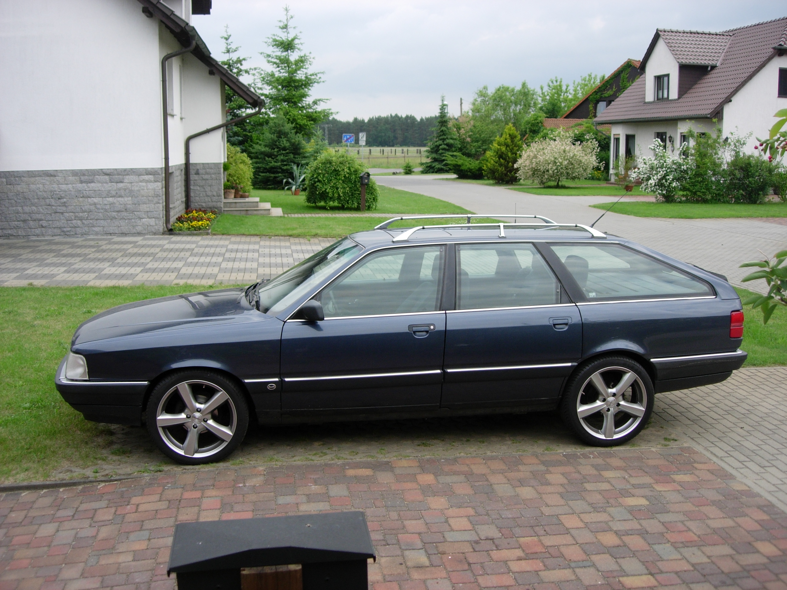

Das hier sind auch 18er
Beiträge: 7865
Re: 18 Zoll auf Typ 44
David_Suckau hat geschrieben:Das hier sind auch 18er
Deiner^^ :-D :idea:
Gruß Axel :wink:
David_Suckau
Beitrag von David_Suckau »
Das ist richtig. Aber die 18er sind da nicht mehr drauf.
