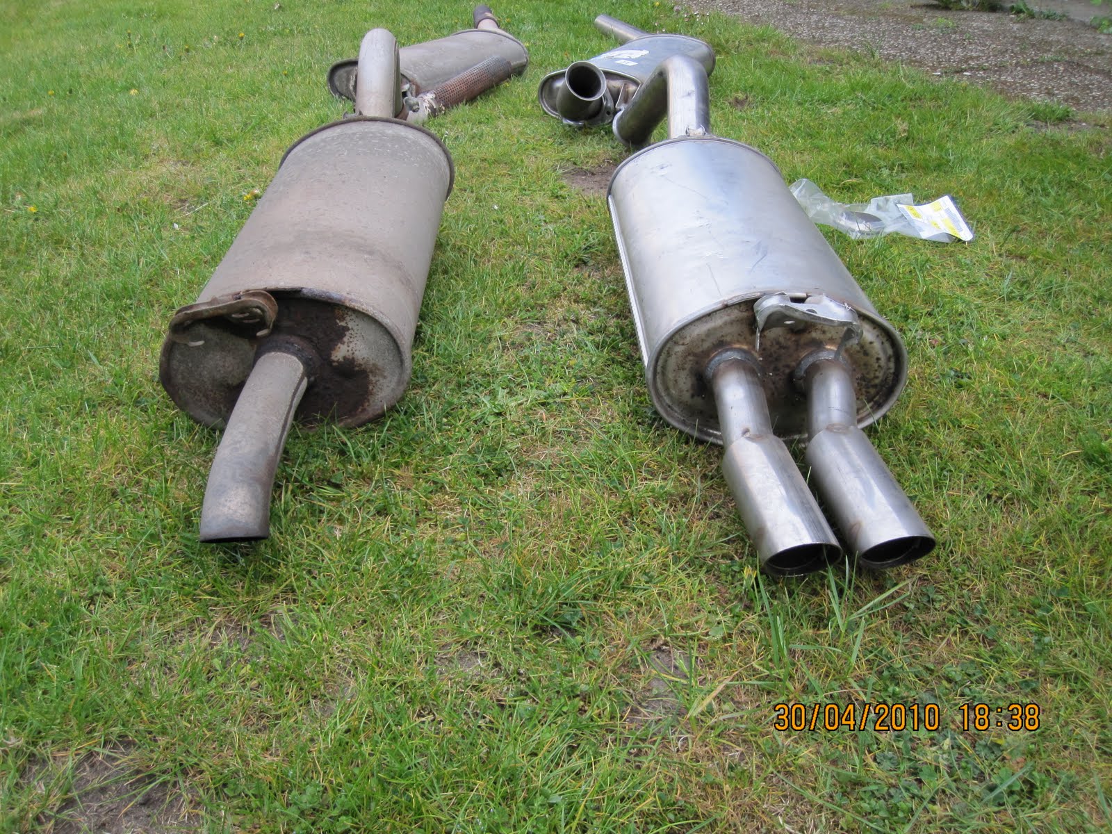

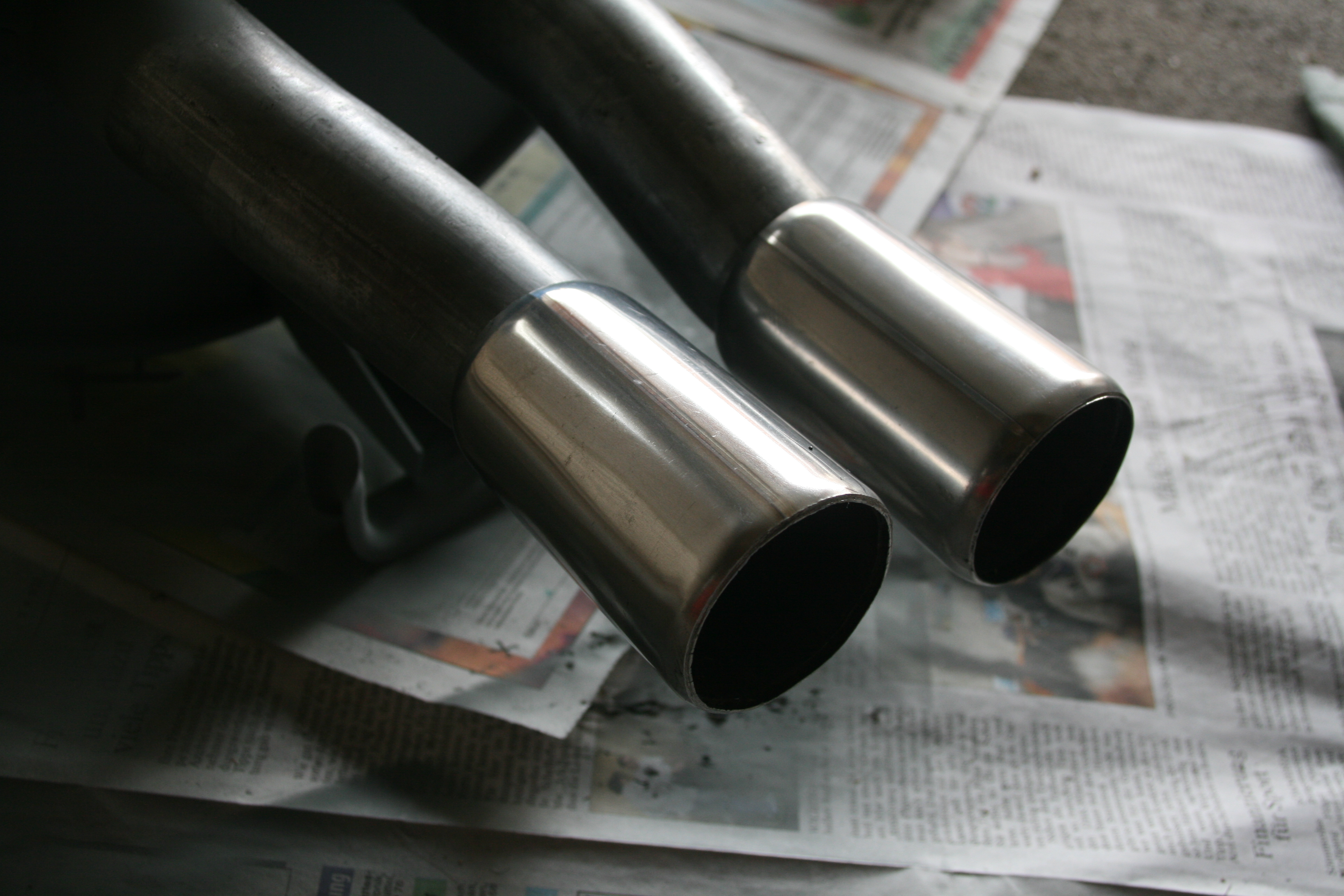

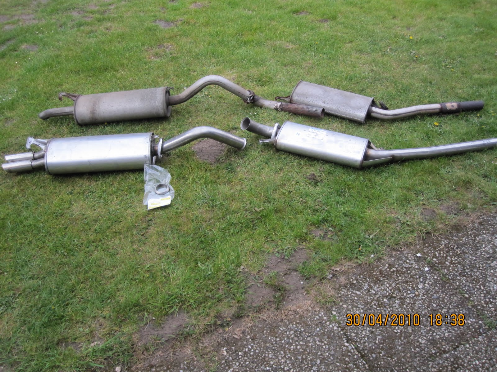

Es ist vollbracht, mein NF hat jetzt ab Kat die V6 AGA mit Doppelendrohr.
Hatte einiges an Recherche gekostet, den passenden MSD zu finden, da die meisten V6-Varianten mit 2 Kats und entsprechen 2 Rohren zum MSD ausgestattet sind.
Ausschlaggebend schien das Baujahr zu sein.
MSD, Halter sind an gleicher Stelle wie beim NF, das Rohr zum Kat ist etwas zu lang, wurde eingekürzt.
ESD, ebenfalls 100%ige Passgenauigkeit der Halter, unverändert untergehängt.
Jaja, ich weiß, er hängt noch etwas schief, mir wurden aber 2 falsche Gummi´s geliefert ( :shock: für Renault :shock: ), so das ich die alten Gummi´s verwenden mußte. Aber der Klang überzeugt, etwas dumpfer wie der orginale NF, etwas lauter, aber nicht aufdringlich :D :D :D
Nächste Woche werd ich dann nochmal alles richtig ausrichten und den neuen Kat unterbauen.

Ums kurz zu machen: SCHICK! :mrgreen:

Welcher MSD ist es denn nun ? Und wie hast du den Anschluss zum Kat hergestellt.
MFG Stefan
Beiträge: 8495
StefanR. hat geschrieben:Welcher MSD ist es denn nun ? Und wie hast du den Anschluss zum Kat hergestellt.
MFG Stefan

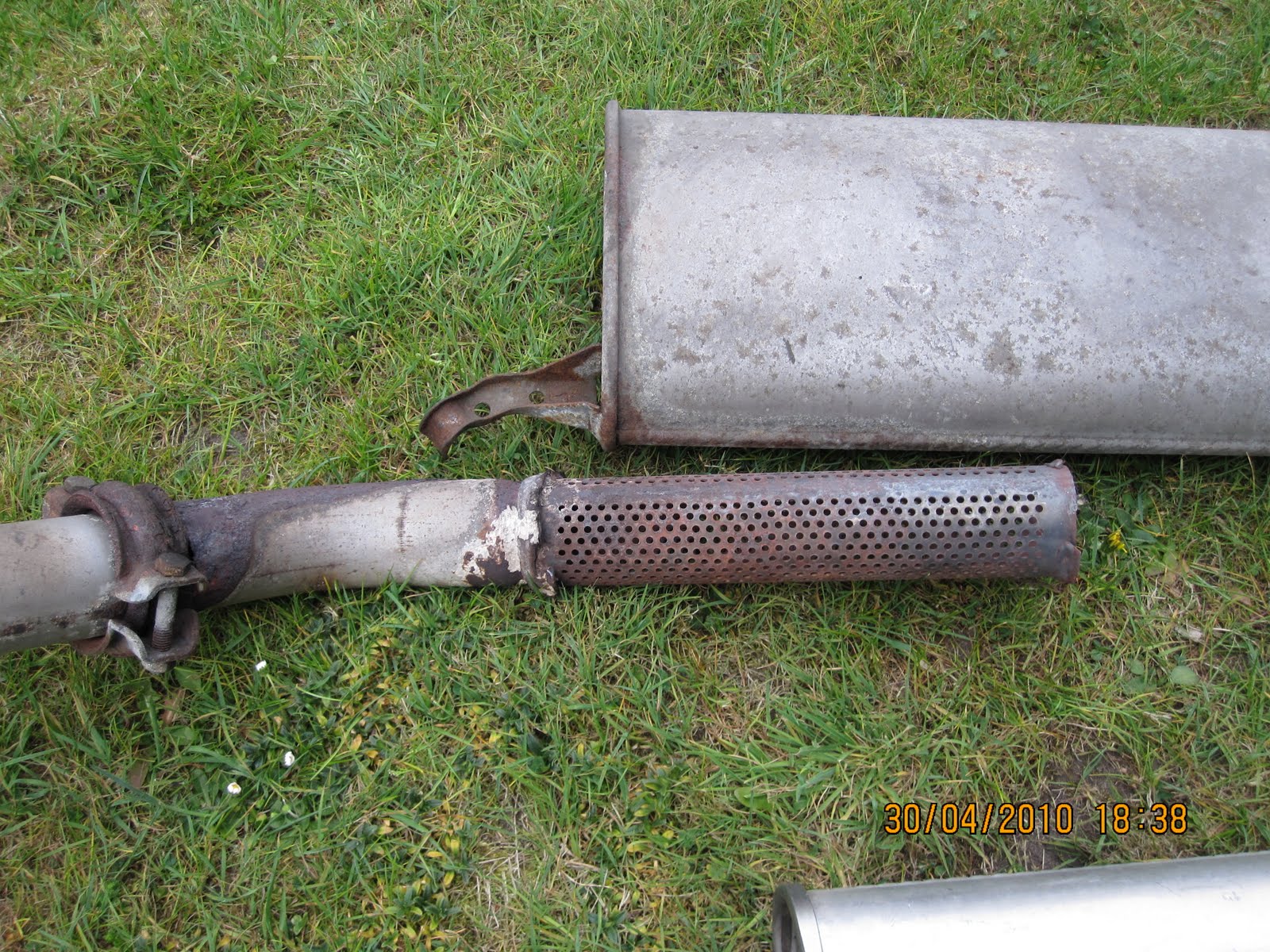

So wie es auf den Bildern aussieht, bei abgeschnittenem Katrohr übergeschoben da Rohr vom MSD ab Hersteller aufgeweitet und mit Schelle gesichert ... wäre meine Lösung ...
so wie sich das aber liest hat er das MSD-Rohr abgeschnitten und die große Doppelschelle verwendet, was ja bei gleichem Rohrdurchmesser bestens funzt ...
isses der gleiche Rohrdurchmesser Kat vs. MSD :?:
sehr gut finde ich die Flansch-Verbindung MSD/ESD, nicht die standart Klapperschelle die meist eh nur Ärger macht ...
und auf dem ersten Bild steht u. a. auch das zugehörige Modell des MSD bei ...

Die V6 Anlage ist größer und etspricht den vom MC also 60mm.

Erstmal Danke für die positiven Rückmeldungen!!!!
Ich find es auch sehr gelungen und schick.
Kosten: 323,- inkl. Versand, Anbaumaterial usw.
Es sind Walker-Pötte, angeblich Erstausrüsterqualität, bestellt über Q-11.
Bei de Bucht gehts auch günstiger(MSD für 79,- und ESD auch so um den dreh, allerdings nichts bekanntes), wollte nur wat jutes haben.
Übergang Kat>MSD: wie Uwe geschrieben hat, die Ausweitung vom MSD ab, Rohr geschlitzt und mit Schelle fixiert. Das soll aber erstmal nur Übergangsweise sein, endgültige Gedanken dazu mache ich mir, wenn ich neuen Kat untersetze.
Zu den Teile-Nr.: kann ich alles nach dem WE mal raus suchen, da ich heute noch etwas im Stress bin, morgen nach Osnabrück zum Auditreffen fahre und Sonntag noch bei den münsterländer Freaks aufschlagen will.
Montag werd ich dann tot sein, also rechnet nicht vor Dienstag mit den Nr. :wink: :wink: :wink:

Habe jetzt mal die OT-Nr. aus´m Etos rausgesucht:
MSD: 4A0 253 409 R
ESD: 4A0 253 609 AC
Walker-Nr. folgen noch.
