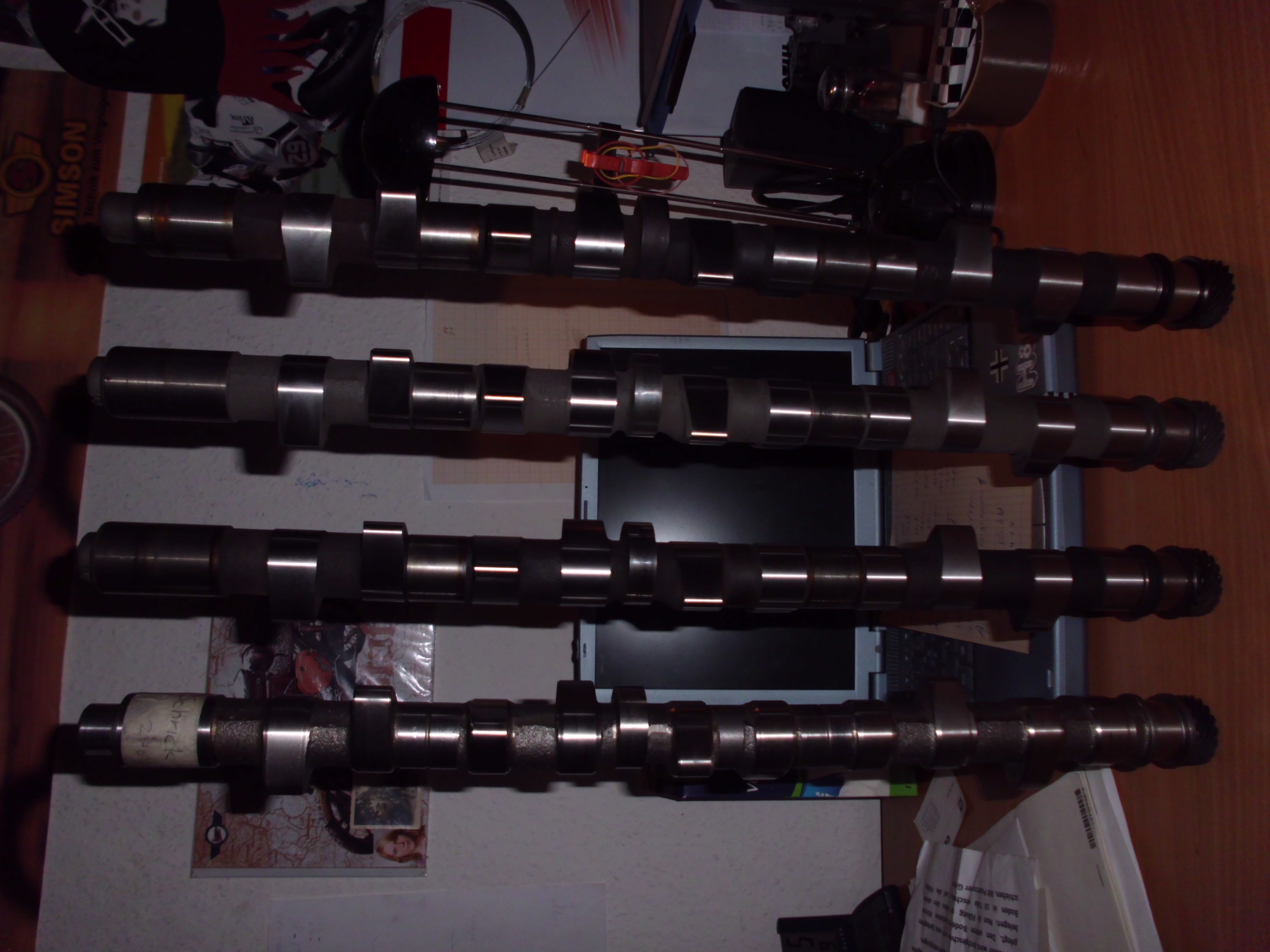

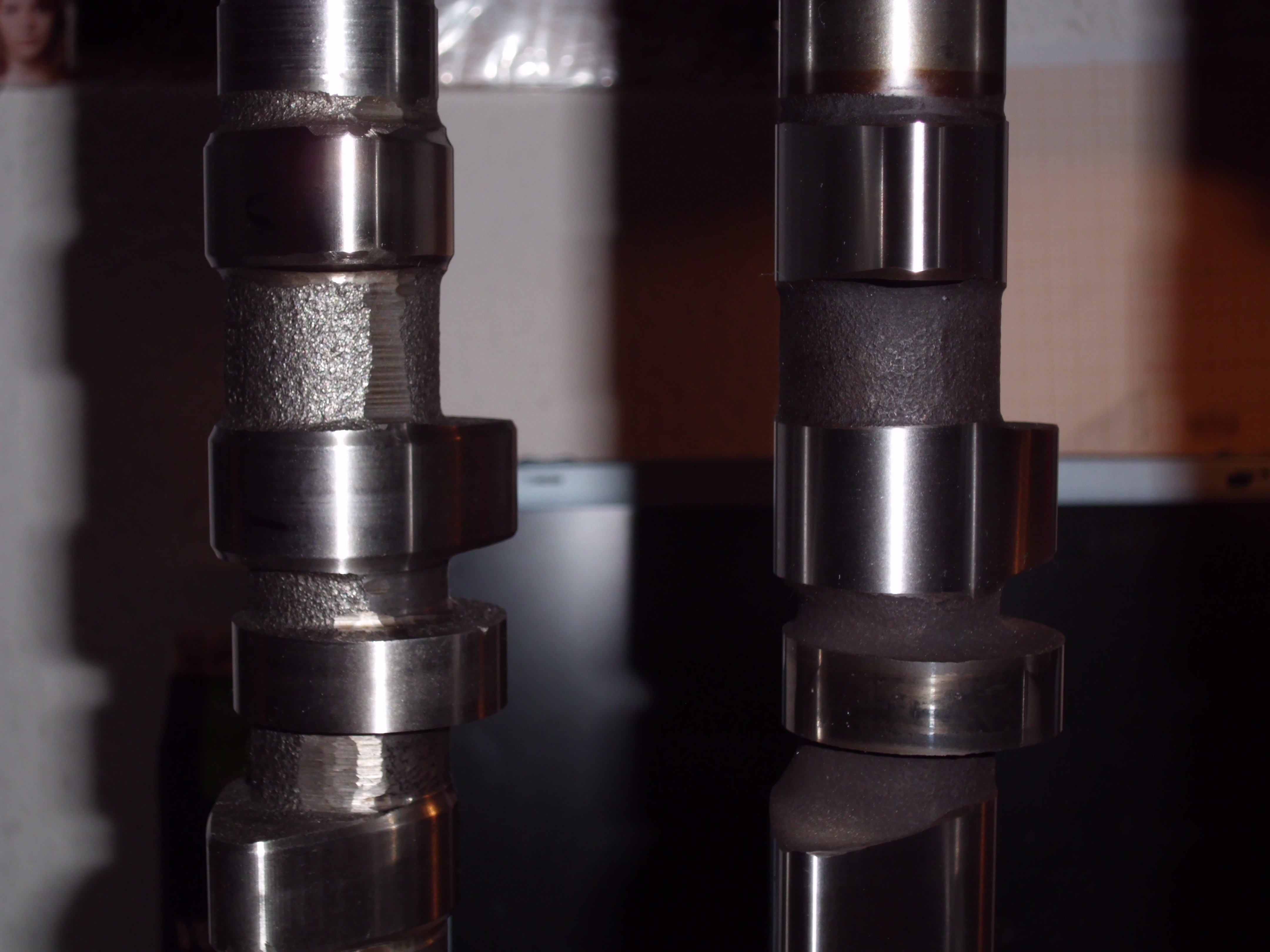

Rastafari
Re: Nockenwelle NG/NF 272°/276°? ...
Beitrag von Rastafari »
Das sieht ja aus hier :mrgreen:
Links ist die Schrick...
Beiträge: 2307
Wohnort: Würzburg
Beitrag von Joe 10v »
Was willst du uns sagen bzw. zeigen :-D
Ich kann den Profilunterschied von Schrick zu der NF/NG2 und AAR-welle nicht auf dem Foto erkennen :wink:
kannst du bitte Erhebungskurve zeigen , also Schrick zu NF/NG2 und AAR :roll:
sodala 4 Nockenwellen auf einen Foto , welche ist was :shock:
Rastafari
Wollte das Thema nur mal wieder hochholen.
Links die Schrick, die anderen sind halt umgeschliffen auf das Profil der Schrick.
Die Ventilerhebungskurven hab ich nich gemessen. Soll ich mal? Hatte das mal für eine Guzzi gemacht und es dann, frag mich nicht wie, mit Exel in eine Kurve verwandelt.
Müsste ich mich mal wieder einlesen...
Ich kann meinen Spezie mal fragen, ob er seine Kurven rausrückt, sofern er sie noch auf dem Rechner hat.
