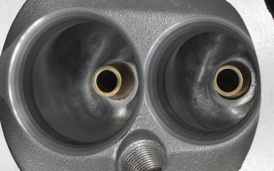

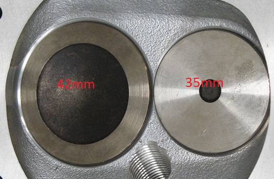

So, um mal zum Thema zurück zu kommen.....
Habe jetzt eine Möglichkeit für die 034 Nockenwelle gefunden, die Daten auf Karls Homepage stimmen übrigens nicht, es ist keine 260°/268° Nockenwelle sondern eine 268°/260°!
Ein großes Problem war, das die Nocke von 034 nicht mehr hergestellt wird.
Wer eine 268°/260° Nockenwelle haben möchte setze sich mit mir in Verbindung :wink:

Beiträge: 3212
Re: 10V Turbo Tuning, wer fährt mit sehr viel Leistung?
@Audi 100 Turbo sind das neue Wellen oder umgeschliffenen?
Preis?
für hydro oder mech.
sind ander Gradzahlen auch möglich
welchen Ventilhub haben diese?
Gruß Matze
Audi 100 Turbo
Beitrag von Audi 100 Turbo »
die 268/260 Welle wird von allen Nutzern hochgelobt, alltags tauglich und für hohe Leistung ausgelegt.
An welche Gradzahlen hättest Du denn gedacht?
Die Welle ist natürlich für Hydro Motoren, ne mech. Welle gibts ja beim Flow.
Ventilhub 11,00 mm.

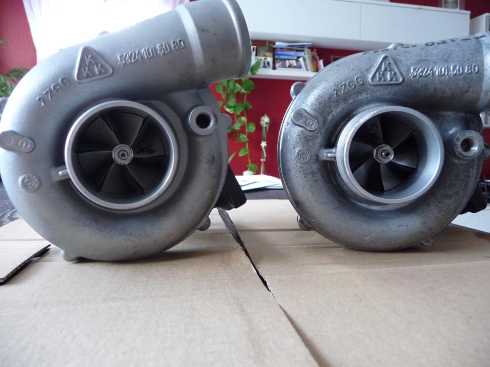

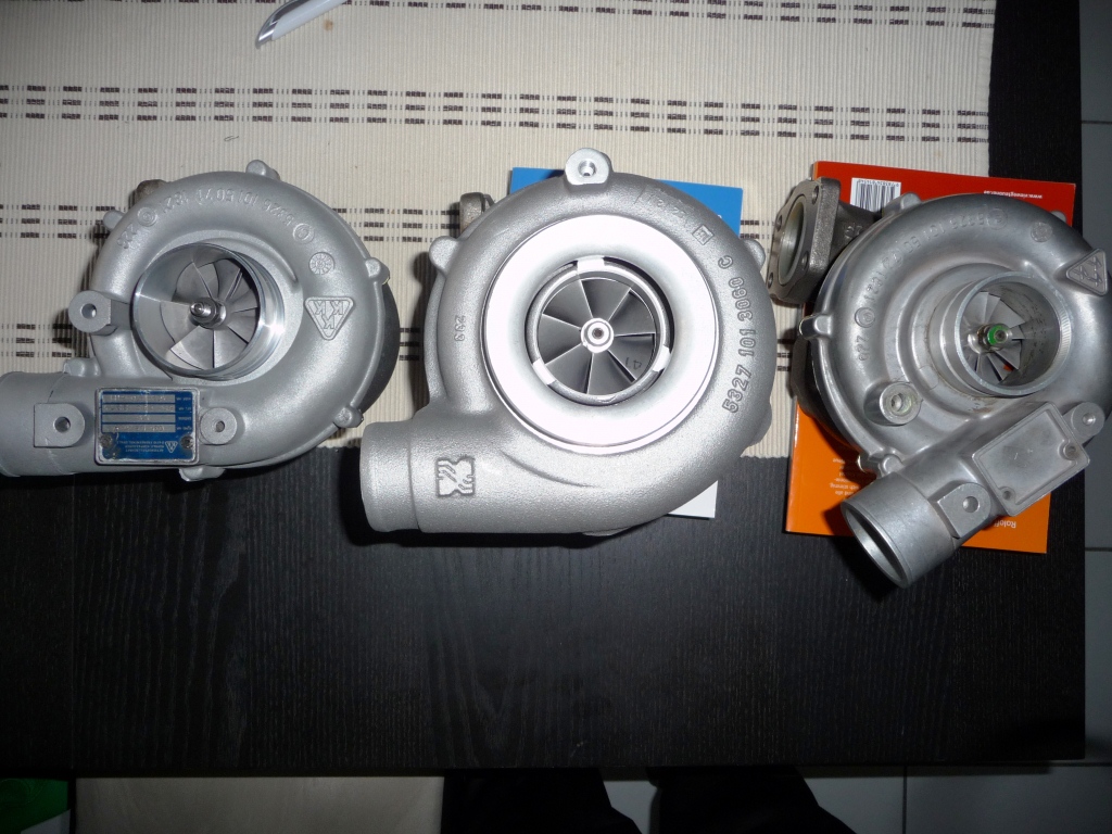

Beiträge: 3212
Hier mal ein paar Anregungen... 8)
die sich auf meinen Küchentisch verirrt haben...
Gruß Matze

Beiträge: 3212
zu den oberen beiden
einmal serien s2 Lader mit 2480 (TTRS) verdichter kann 1,7bar Ladedruck kurzzeitig abfallend auf 1,0-1,1
daneben auch wieder 2480 verdichter aber 360°Lager und größere Turbine (zwischen s2 und RS2) kann 1,9bar Ladedruck abfallend auf 1,3
unteres Bild
links: 2877X Verdichter mit K26 Turbine, kann 2,3 abfallend auf 1,6...
mitte 3071O mit KSM und K26 Turbine, kann 2,5 abfallend auf 1,6...
rechts 2670 Verdichter (kleinen ticken kleiner wie Rs2 und Turbine auch ein wenig kleiner)
was damit passiert.... schauen was der olle 10vTurbo so kann...
gruß Matze

ach bevor ich es vergesse
wurde darauf hingewiesen das ich etwas unklar formuliert habe.
links: 2877X Verdichter mit K26 Turbine, kann 2,3 abfallend auf 1,6...1,9
mitte 3071O mit KSM und K26 Turbine, kann 2,5 abfallend auf 1,6...1,9
jtzt ist es richtig....
Gruß Matze

und wer rastet der rostet.... weiter gehts
Kopf ohne Ventile....
wobei im Alltag bzw. Standfestigkeistgründen würde ich als maximum 40/35 fahren mit 7mm Schaft und nicht 42/35....
Audi Sport ist damals 41,1/35,2mm gefahren und mit 1,9bar Ladedruck bei 7000U/min 400-440ps und bei 4000U/min 1,9bar 500-550Nm
mit nen K27 Lader damals (Leistungsdaten sind von nen Motorprüfstand)
bei 1,6-1,7bar waren es bei 6000u/min 330-360ps und 400-470Nm bei 3500U/min....
Nockenwellen waren da verschiedene verbaut....
Gruß Matze
