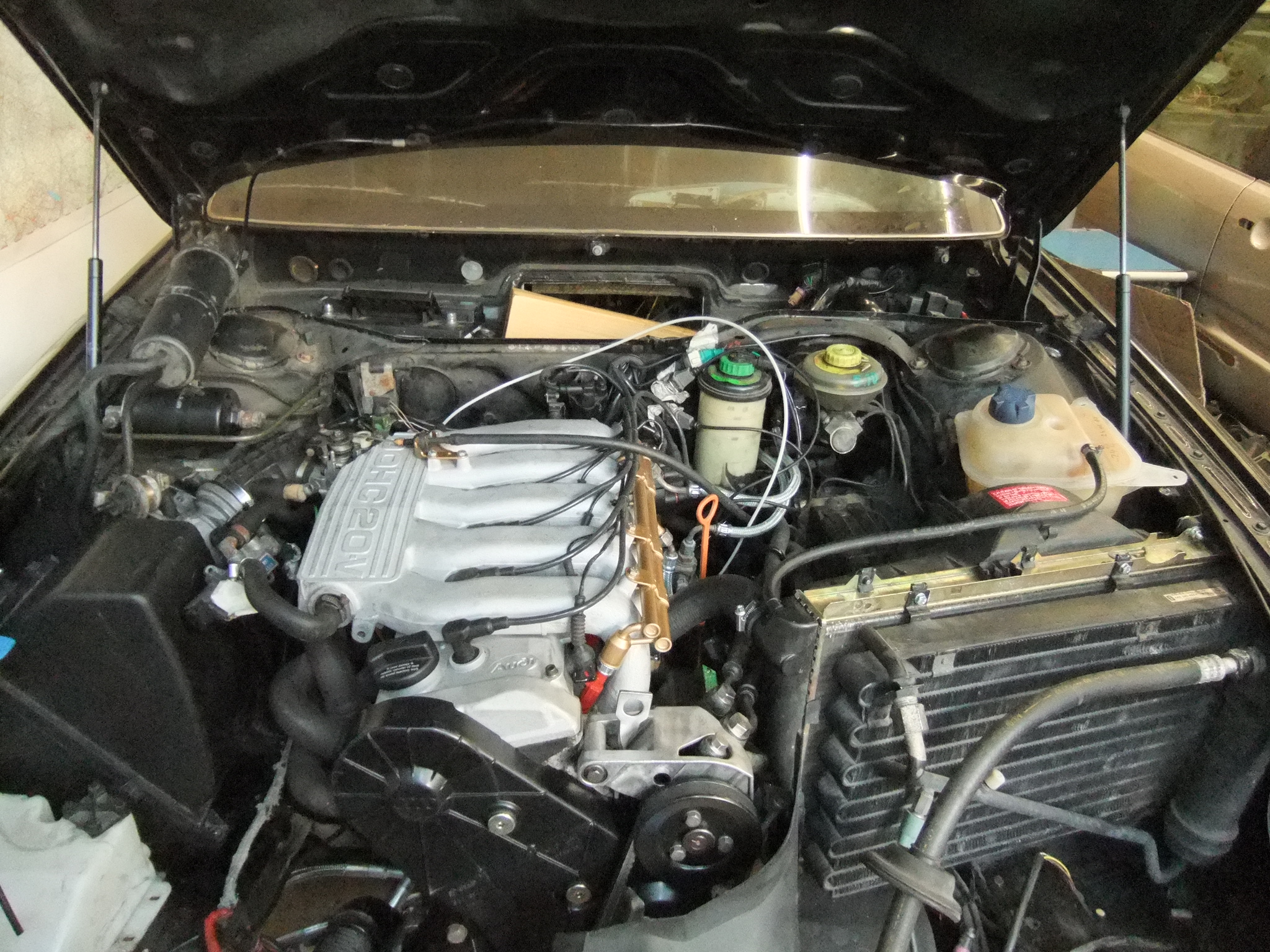

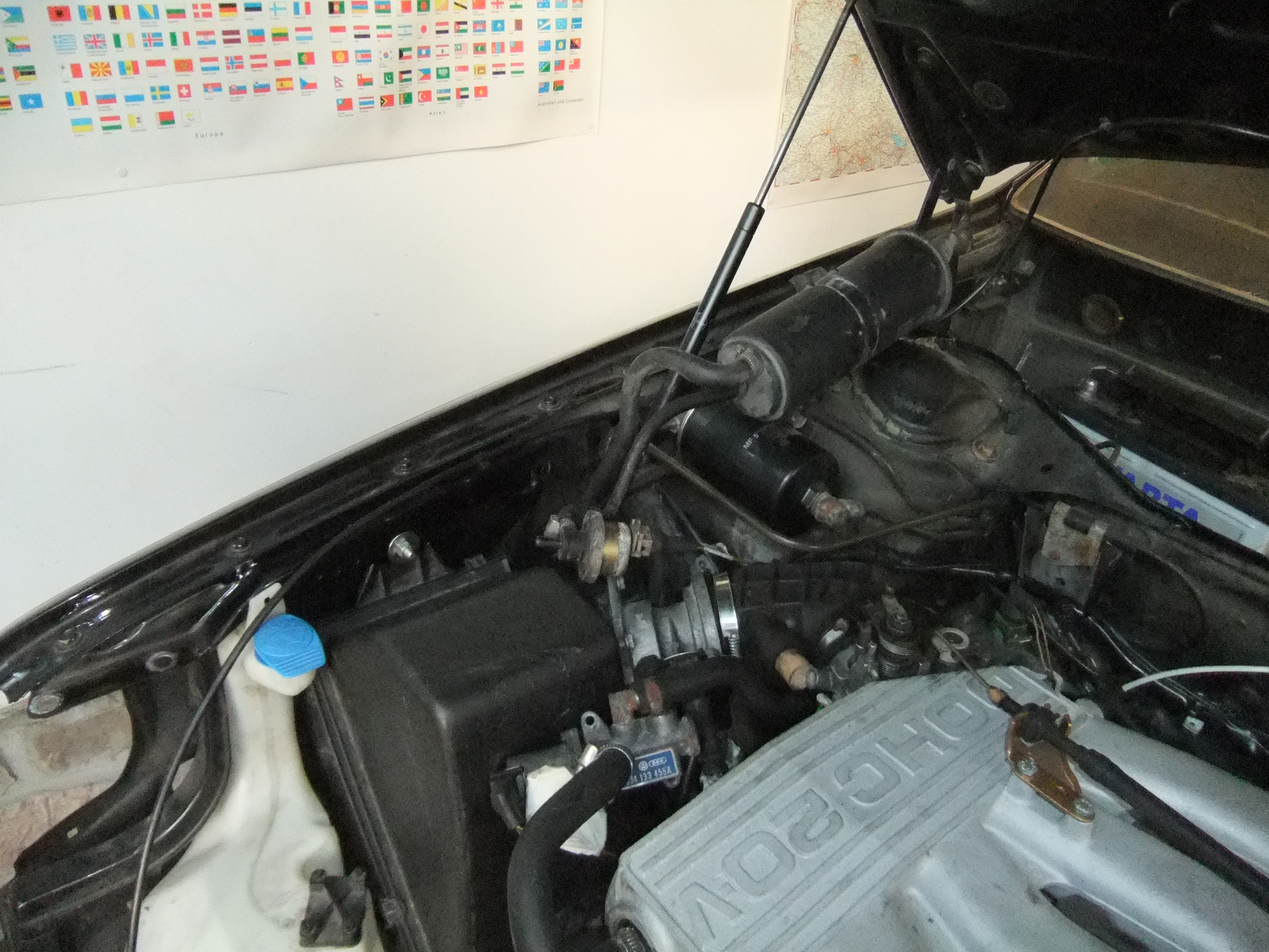

So, hier noch ein paar Fotos. DIe Kamera ist beschissen bei dem Licht und dazu muss ich noch blind fotografieren weil das Display kaputt ist. Aber ich denke man kann erkennen, wohin die Reise geht.
EInige Komponenten sind wie schon geschrieben noch wie reingeworfen. Das ist nur für den Testlauf so. Ich konnte es nicht mehr abwarten. Jetzt kommt halt noch die Klima rein, bestückt mit neuem Wärmetauscher und Lüftermotor. Beides war nichtmehr gut. Dann mal schauen wann ich ihn auf r134a umrüste.

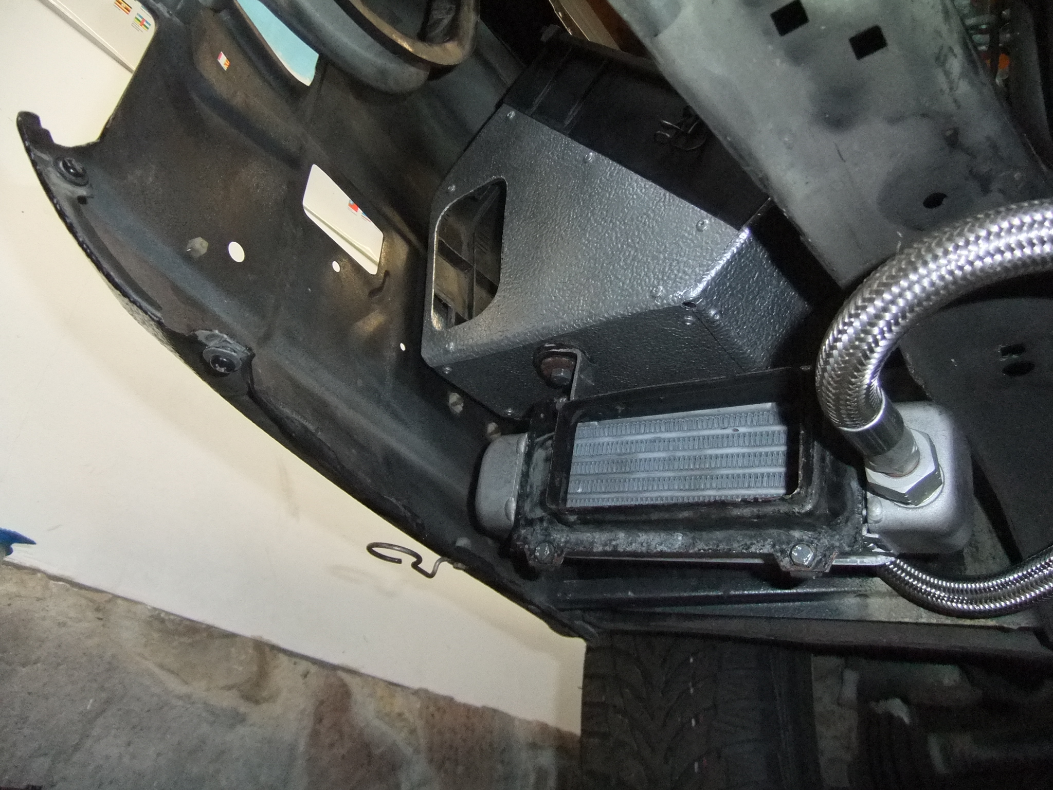

Eine weitere Problemstelle ist der Bereich unter dem Luftfilterkasten. Da soll noch der Ölkühler hin, vorne ist der Wischwasserbehälter, dann soll noch Bremsenkühlung rein und gescheit Luft bekommen soll er auch noch. Das werd ich morgen mal angehen...

Bin gespannt auf die Upgrades und Lösungen. Mach bitte auch Bilder davon.

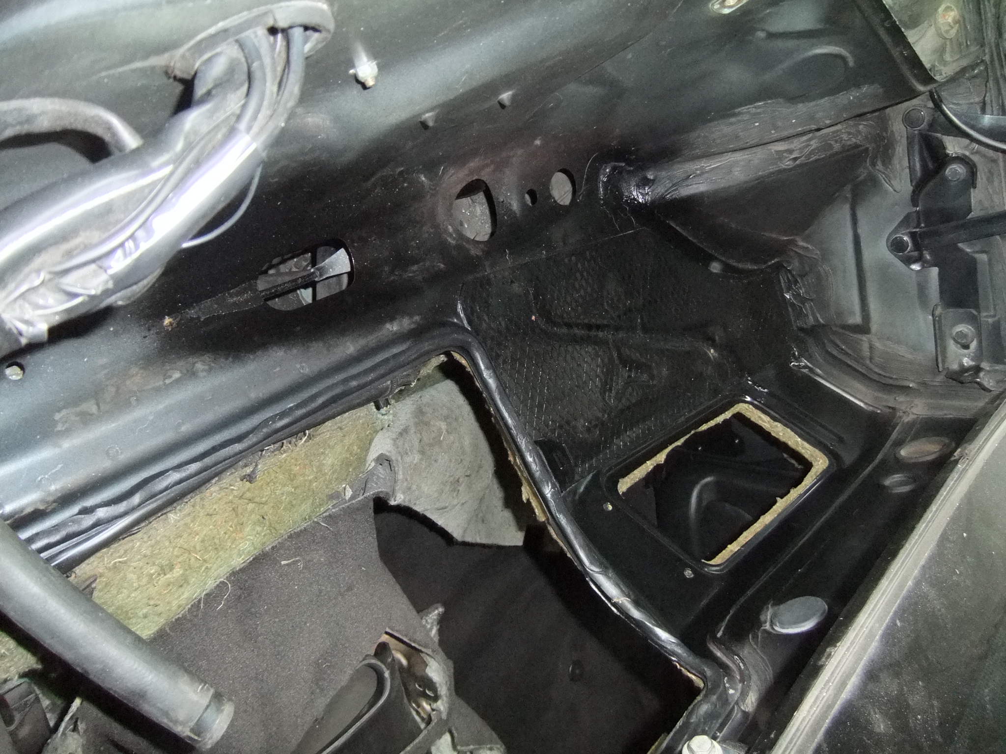

Hallo, ist schon ne Weile her, dass ich mich bez. des Umbaus melde, doch jetzt dachte ich gerade, es ist mal wieder an der Zeit.
Die Schweisspunkte der Batteriehalter wurden ausgebohrt und die Bitumenmatte mit dem Heisluftföhn entfernt. Mit Schablonen aus Pappe, die ich an meinem Klima-Schlachter angepasst hab, wusste ich dann schonmal wo geschnitten werden muss.
Auch das Loch mittig für den dicken Klimaschlauch musste natürlich millimetergenau aus der Karosserie getrennt werden, wobei es da auch noch die Schwierigkeit gibt, das Lenkgetriebe samt Tülle nicht zu beschädigen. Beides habe ich hoch konzentriert mit der Flex geschnitten... Im Wasserkasten in der Hocke, die Flex gefährlich nah an meinen Füssen. Ich hab mit der 1mm dicken FlexScheibe Millimeter für Millimeter an den Rundungen gefräst, so dass ich nur noch ganz wenig mit der Feile nacharbeiten musste. Danach wurde selbstverständlich alles gesäubert, angeschliffen und anschliessend folgte ein Lackaufbau. Ich habs mir danach nicht nehmen lassen, eine neue Bitumenmatte, exakt in der Form der originalen bei Klimaautos an dieser Stelle anzufertigen und mit dem Heisluftfön an die Form des Blechs anzupassen. Anschliessend wurde nochmal lackiert.

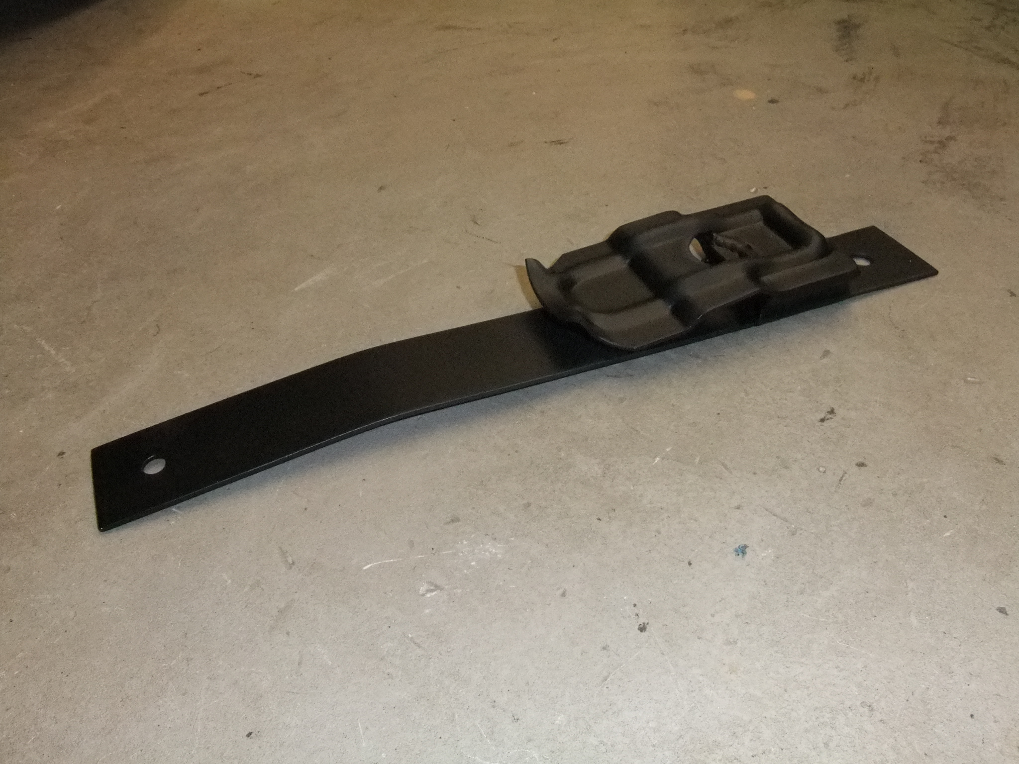

Die bei fast allen Klimakästen an oder gar schon durchgebrochenen Befestigungen von Unterdruckstellelement und seinem Gegenspieler, das Feder veranlasste mich diese Befestigungspunkte in Stahl zu bauen
Hält für immer.
Hält für immer.

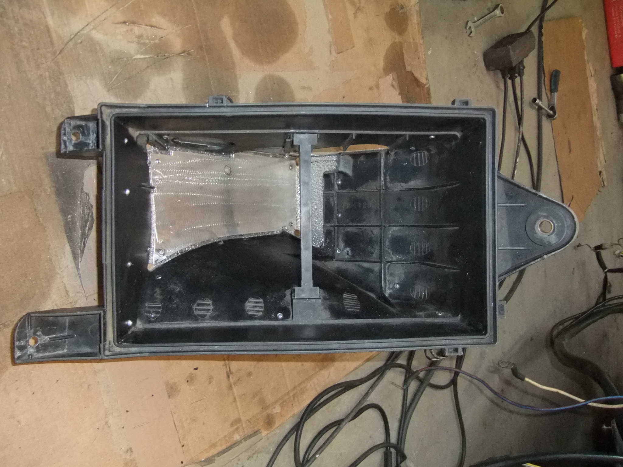

Das war mal ein C4 V6 Luftfilterkasten, er wurde im unteren Bereich gekürzt und komplett mit Alu Hitzeschutzblechen verkleidet und so die in meinen Augen optimale Form hergestellt.
An allen vier unteren Ecken befinden sich Wasserabläufe, besser welche haben als irgendwann mal welche brauchen.
Hier sieht man das Innere des Lufikastens, Warm/Kaltluftumschaltung oder sonstigen unnötigen Kram gibt es nicht mehr. Dafür aber eine 2mm Starke Bodenplatte aus Edelstahl, mit Loch! Wozu das gut ist seht ihr gleich...

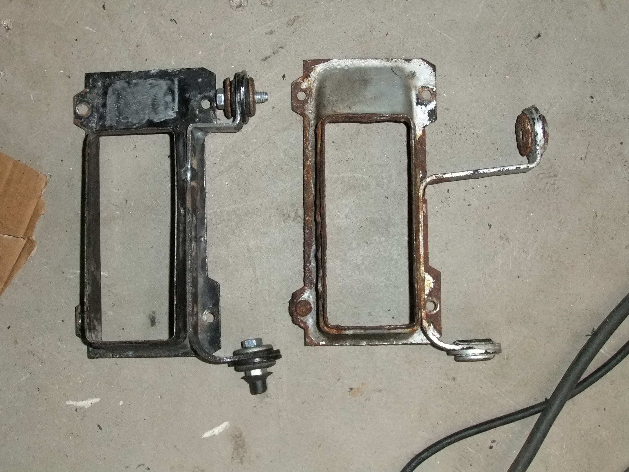

Ölkühlerhalter sind das, aber nicht die gleichen! der rechte ist original, der linke von mir umgeändert. Mittlerweile sandgestrahlt, der Sandstrahler hat danach noch verzinkt, und ich lackiert. Mehr davon weiter unten. Doch jetzt sieht man gleich weswegen die Bodenplatte des Lufikastens ein Loch bekommen hat...
Ja, der hängt beim original genau so schief... Beachtet bitte die neuen Leitungen vom Ölkühler. Alle Rohre die zu diesen Leitungen gehören musste ich kurz vor den Schlauch Verbindungsstücken abflexen und die Adapter Vom Hydraulikmenschen draufschweissen, dass er seine neuen Flexleitungen aufgepresst bekommt. Sieht man auf dem Foto leider nicht so gut.

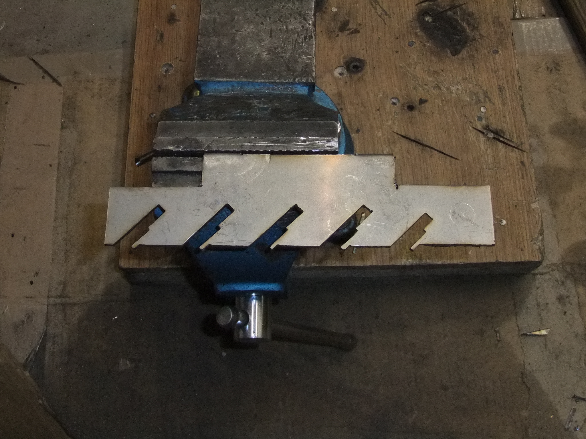

Was wird denn das!? Kleiner Tip, der NF hat nur einen Klopfsensor, Lambda und deren Heizung. Der 7A hat zusätzlich noch einen zweiten Klopfsensor, OT-Sensor und den Drehzahlsensor. Also wohin damit? Die Kabellänge der Stecker gibt nicht allzuviel her und unter keinen Umständen wollte ich sämtliche Kabel verlängern. Also Papier und Stift, ein wenig Zeit investiert und das Rohteil mit der Flex erst mal grob aus 2mm Edelstahlblech herausgearbeitet...

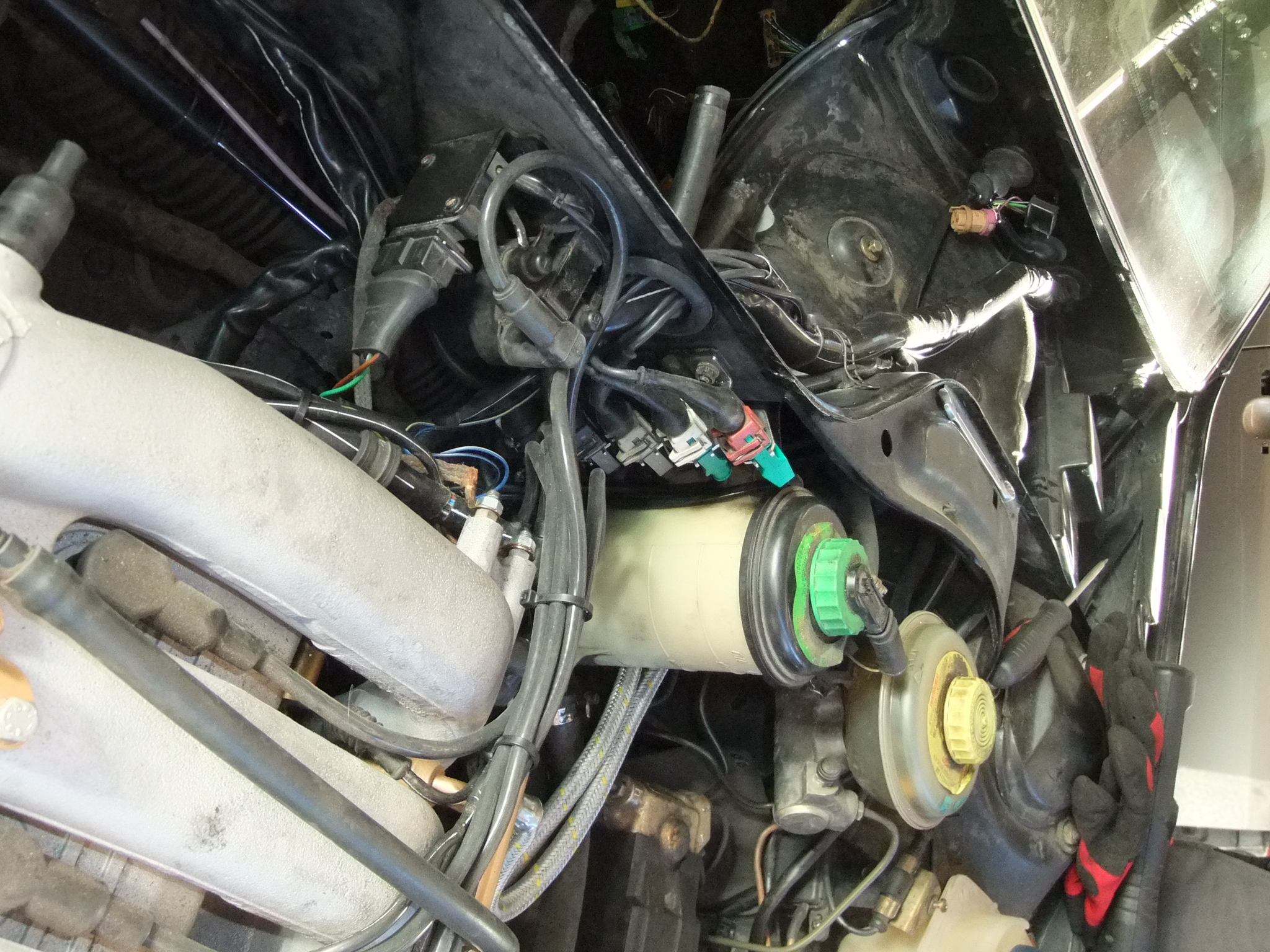

Hier der Vergleich meines Edelstahlhalters mit der Flex zugeschnitten und mit der Feile den letzten Schliff gegeben. Die "Einschübe" für die Stecker musste ich 90° drehen, denn ich wollte ja nicht, dass die Stecker von unten her eingeschoben werden, sondern von oben. Weil sich das ganze nicht 180° umdrehen lässt, nein wirklich nicht, schaut euch mal die Konturen an!!! hab ich wie bereits gesagt alles um 90° gedreht auf eine Schablone gezeichnet und so lange probiert, bis die in meinen Augen beste Lösung erreicht wurde.
Mein Halter wurde an den Bolzen des Servobehälters mitverschraubt, Weil dieser rund ist und hinten sehr schmal ergibt sich ein sehr schöner Kabelkanal. Funktional ist es ebenfalls erste Sahne, die Winkel und Abstände von Stecker zu Stecker wurden vom Original abgeguckt, weswegen sich jetzt jeder Stecker bequem abziehen lässt. Leider sieht man im eingebautem Zustand nicht mehr allzu viel vom Halter...

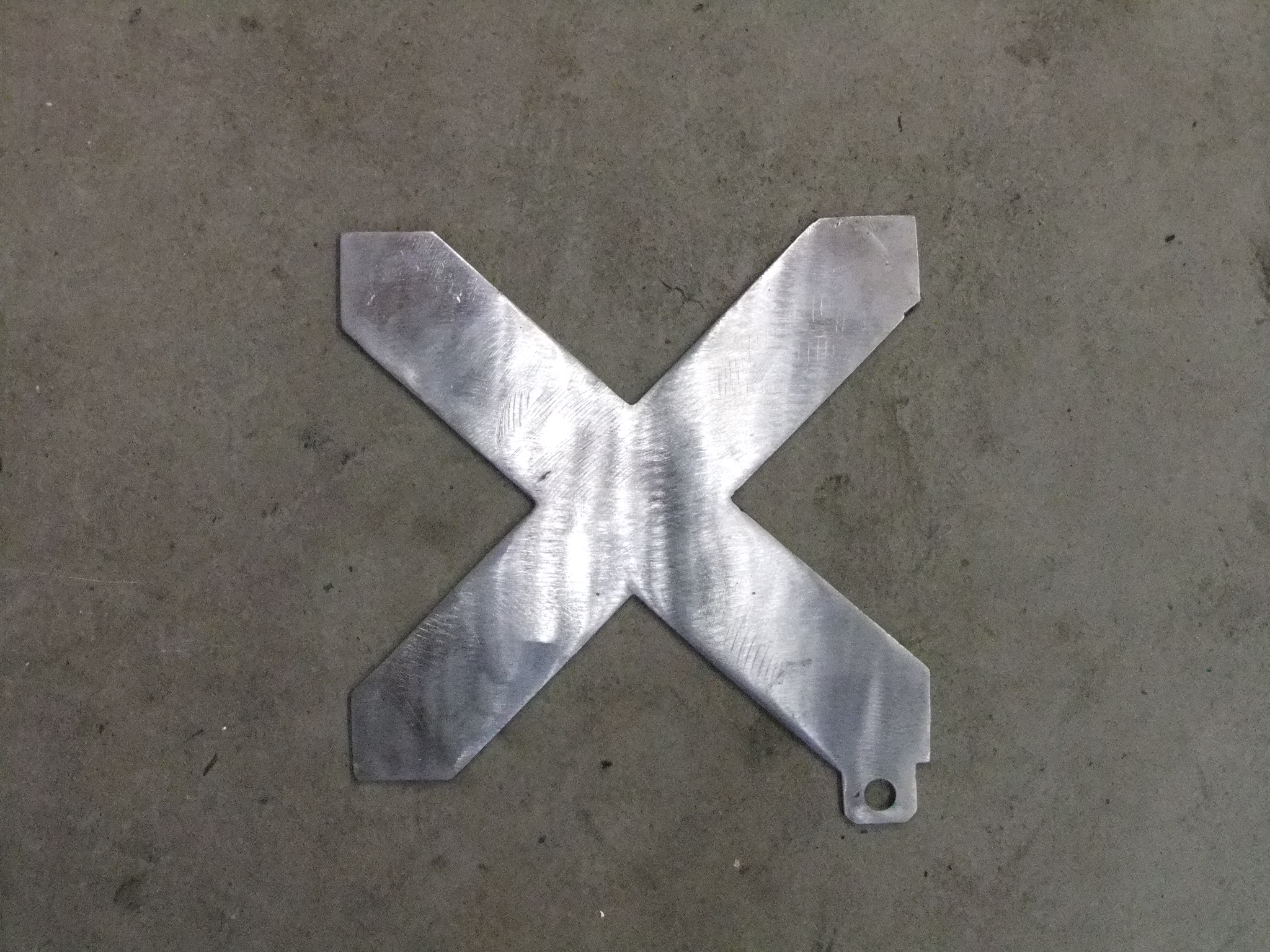

Was zur Hölle ist denn das für ein krüppeliges Gebrutzel?

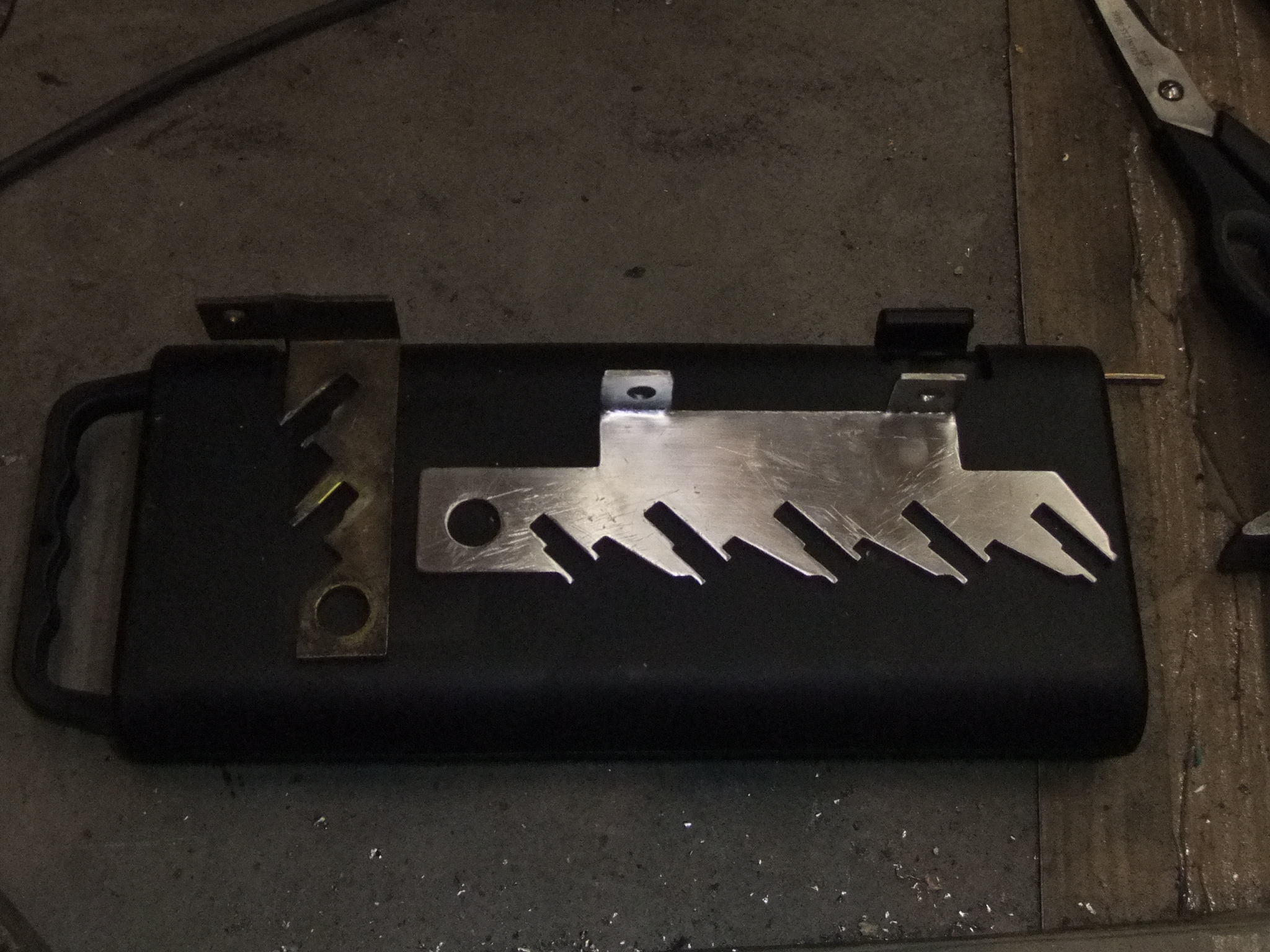

OK, schon besser... Ein 3mm starkes Stahlkreuz mit num Loch unten an einem Schnipsel.

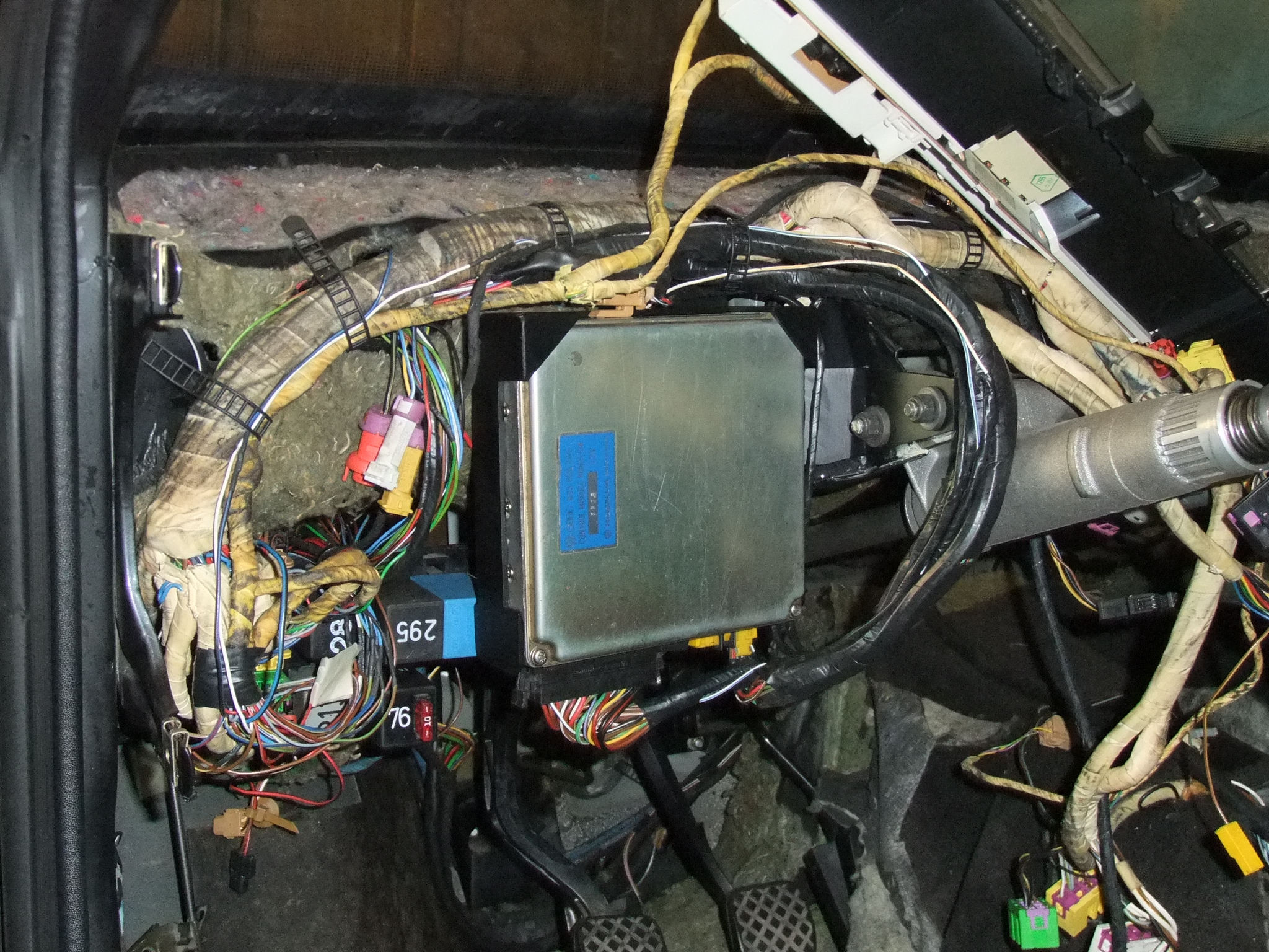

Das ist das Endprodukt. Es ist ein Steuergeräthalter aus 3mm starken Stahl den ich so passgenau gefertigt habe, dass das Steuergerät nicht mal einen halben mm wackeln kann wenn es erstmal in diese Konsole eingeschoben wurde. Das Hitachi Steuergerät hat an einer Ecke unten eine Lasche, die gibt es genau an dieser STelle an meiner Konsole auch. Also Einschieben, festschrauben - gut, ohne wackeln ohne quetschen.<br />Ich musste sehr viel stückeln, da ich kein 3mm Stahlblech mehr hatte, so habe ich aus der einen Platte 3 4cm breite Streifen geschnitten und zu dem &quot;X&quot; zusammengeschweisst, das Boden&quot;X&quot; alleine besteht aus 5 Einzelblechen... Aber genug gelabert jetzt.
Ich musste sehr viel stückeln, da ich kein 3mm Stahlblech mehr hatte, so habe ich aus der einen Platte 3 4cm breite Streifen geschnitten und zu dem "X" zusammengeschweisst, das Boden"X" alleine besteht aus 5 Einzelblechen... Aber genug gelabert jetzt.
So sieht es fertig montiert aus, Die Verschraubung der Lenksäule schert sich nen Dreck darum, ob da noch eine stabile 3mm Stahlplatte dazwischen ist... Jedenfalls ist dies die einzige Möglichkeit das Steuergerät im 44er zu montieren. Lösungsvorschläge wie es einfach in die Ablage unters Lenkrad legen usw... naja ich wollte alles bis ins letzte Detail perfekt haben.

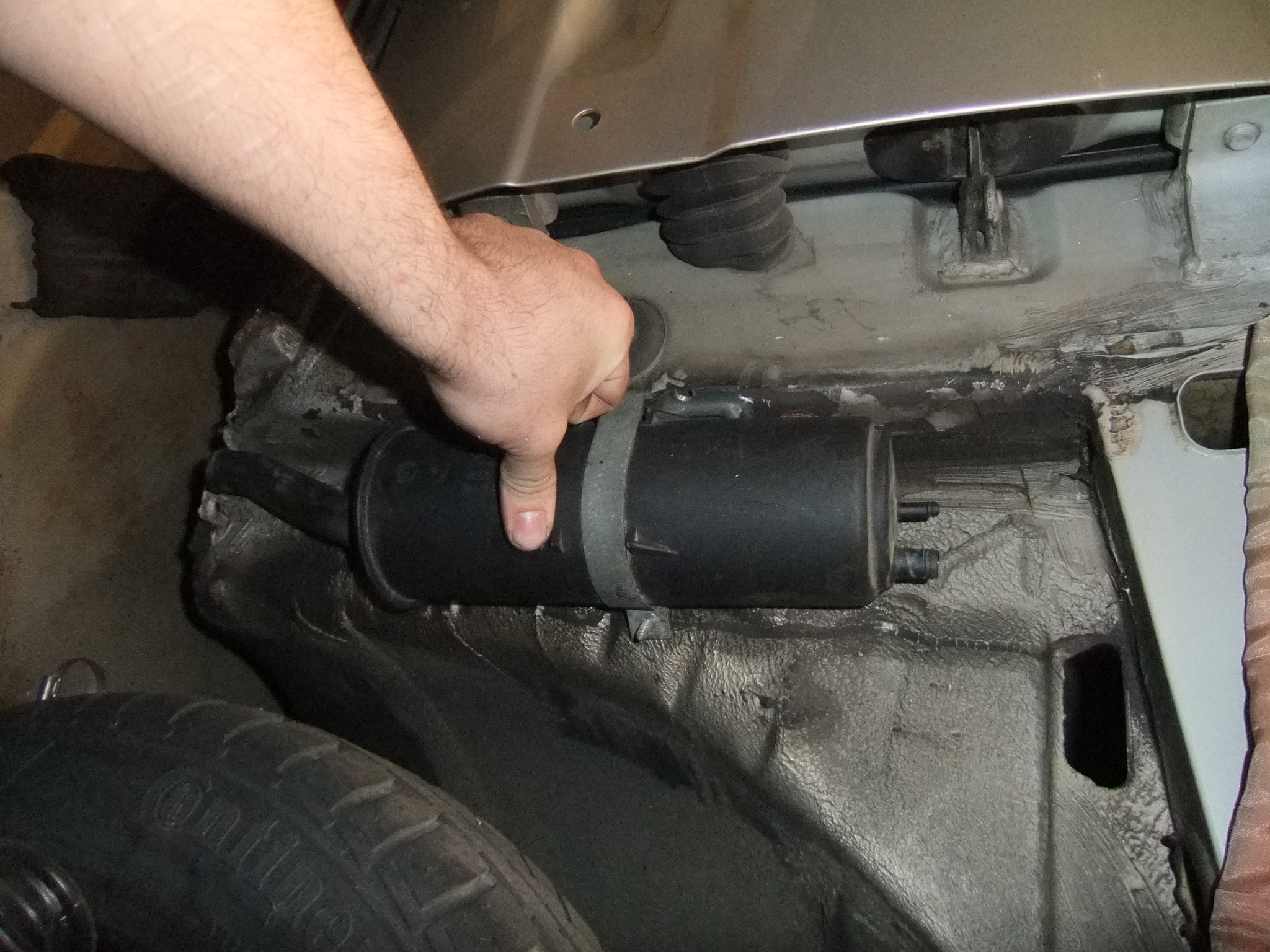

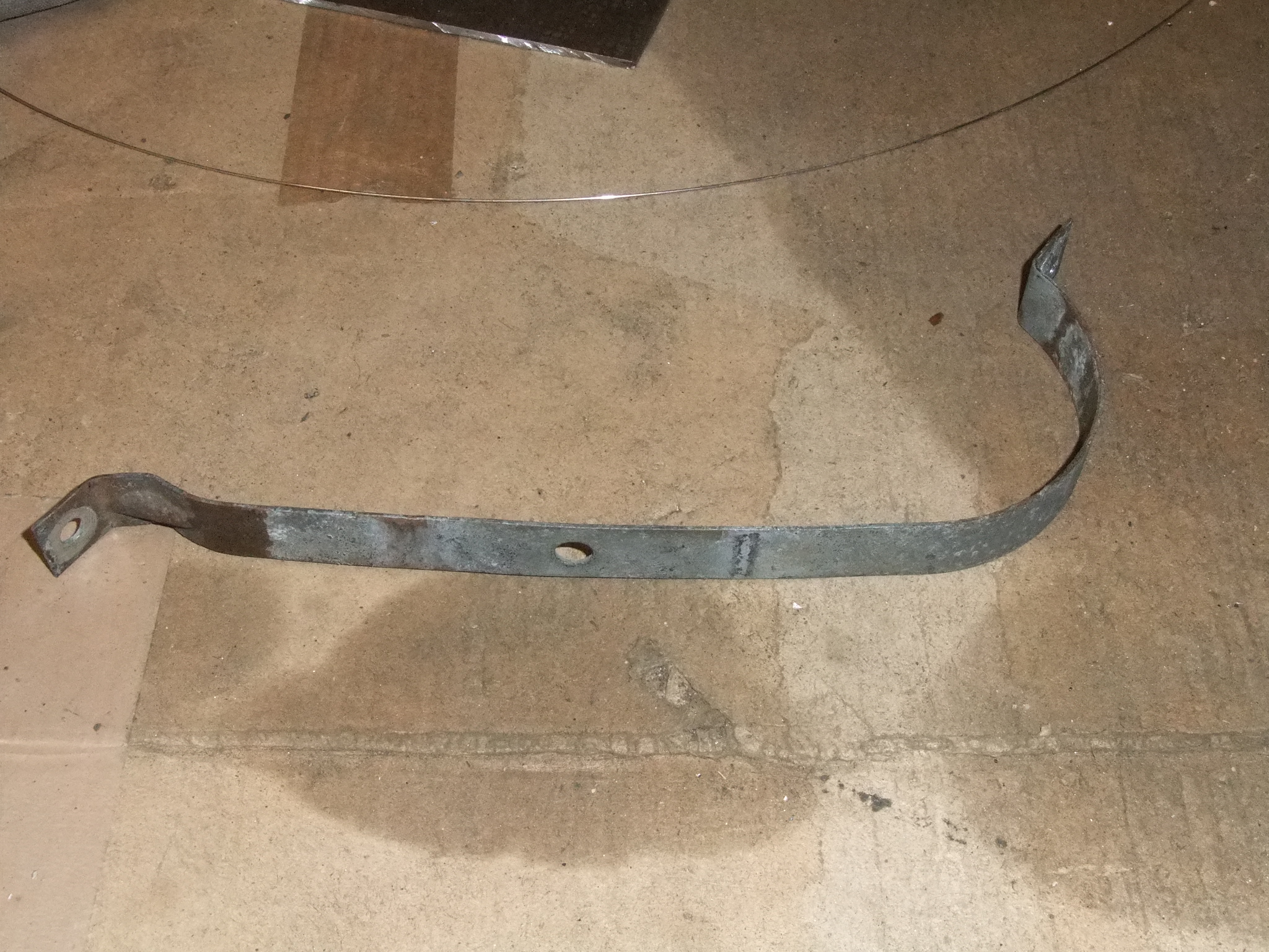

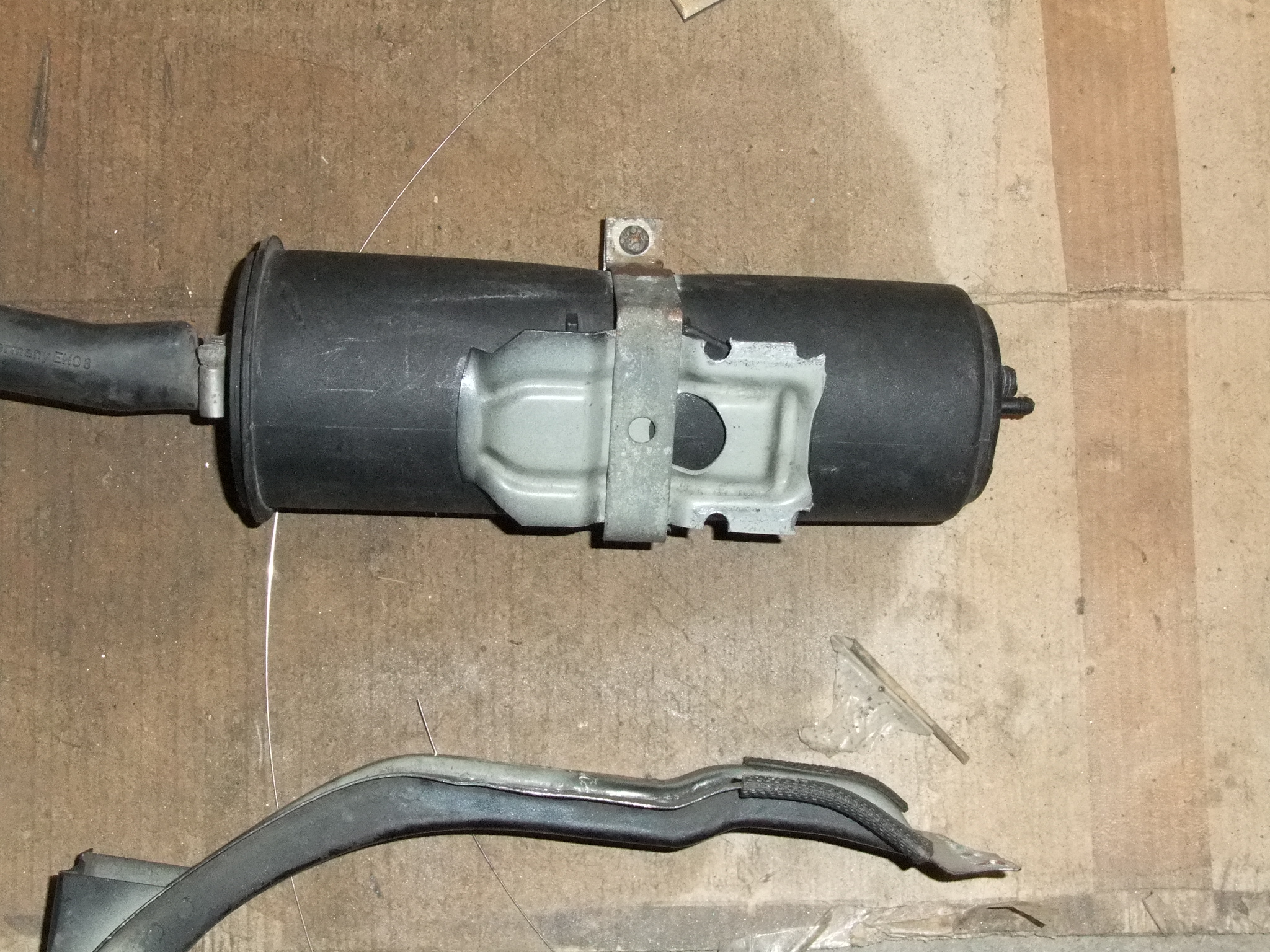

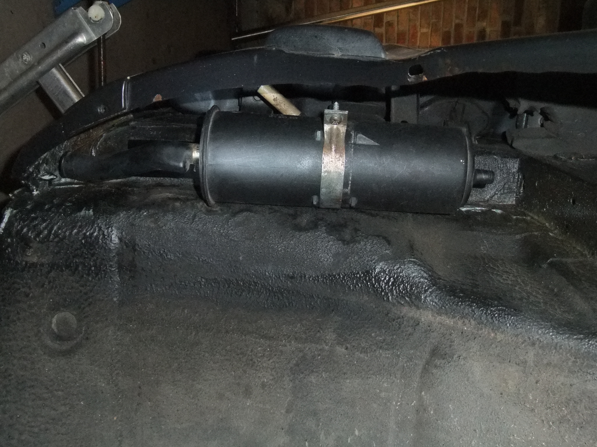

Hier sieht man den Aktivkohlebehälter und dessen Halter, der bereits von der Strebe losgebohrt wurde.
Hier halte ich den Behälter samt Halteband und dem Metallhalter an die A-Säule eines anderen 44ers. Ja! dort soll er hin. Weil vorne kein Platz mehr war, dort sind nämlich schon der Lufikasten, Ölkühler, dessen Luftführung, Bremskühlungs-luftführung UND ja der grosse Wischwasserbehälter passt auch noch ausgezeichnet. Ja genau deshalb verlege ich den Aktivkohlebehälter an die A-Säule, btw. ist dieser beim 220V auch an der A-Säule, AAAber Der behälter ist vollkommen anders geformt, es scheint, dass es für sie billiger war einen komplett neuen Plastikbehälter zu entwickeln, als ein schraubbares Blechteil für den vorhandenen Behälter. Also dachte ich mir, OK mach ichs mir lieber schwerer, wenns auch leicht geht, denn ich wette, wenn ich nach so einem 220V Aktivkohlebehälter gesucht hätte, hätte ich Wochen, Monate.... gewartet. Also Halter anfertigen und gut. Leider stimmte bei dem Metallbändchen die Position der Schraube nicht...

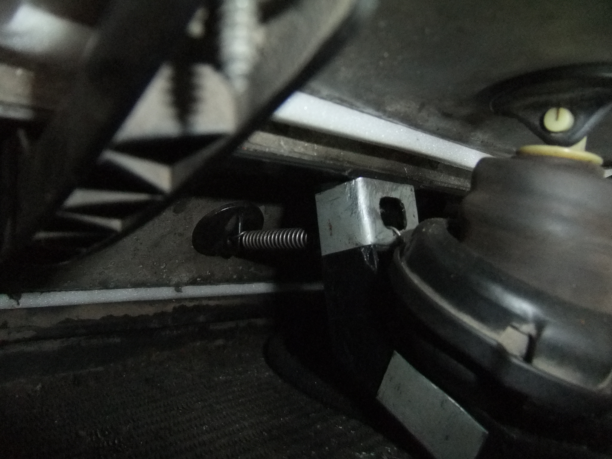

Also geradekloppen und so biegen, dass die Schraube 90° versetzt steht
So, damit kann man was anfangen...
Jetzt lässt sich die Schraube bequem vom Radhaus aus bedienen, falls ihr euch gerade denkt: &quot;Warum dreht er das ding nicht einfach einmal rum...&quot;<br />Nunja dann hätte ich die zwei schnippsel zwar an der gleichen Stelle gehabt, ABER hätte vom Koti her Richtung Radhaus schrauben müssen ;-)<br />Denn in dem einen schnippsel ist sowas wie eine Blechmutter im anderen schlicht ein Loch. Deshalb der ganze Aufwand. Doch schluss jetzt!
Jetzt lässt sich die Schraube bequem vom Radhaus aus bedienen, falls ihr euch gerade denkt: "Warum dreht er das ding nicht einfach einmal rum..."
Endergebnis, geschweisst, verschliffen und lackiert
Hier montiert. Man sieht gut den oberen Befestigungspunkt, der ebenfalls vom Koti benutzt wird, und unten ein unbenutztes Gewinde, normalerweise abgedeckt mit einem Stopfen. Ich mutmasse, das jeder 44er ab dem erscheinen des 220Vs dieses Gewinde hat. Allerdings wird es nur beim 220V benutzt, dort wird bei ihm nämlich sein eigenwillig geformter Aktivkohlebehälter festgeschraubt. Alle anderen haben wie gesagt einen Kunststoffstopfen als Schutz drauf. AAAAAAAAber mit Ausnahme der 44er VOR der 220V Ära. Mein VFL hat ihn z.B. nicht
Hier mit dem Behälter, man beachte wie der Halter geformt ist, vollständig an dem Verauf der A-Säule angepasst, so dass er komplett plan aufliegt.<br />Löcher sind mittig angeordnet, Blechhalter versetzt und schräg gestellt, so dass der Behälter unten so weit am Blech wie nur möglich anliegt und seitlich nicht am Blech scheuern kann. Jedenfalls kommt man noch bequem an die Plastikmuttern der Schutzleiste auf dem Koti. Ebenso gibt es massig Platz zur Radhausschale. Benzinfeste Schläuche hab ich schon als Meterware hier liegen und werde sie über der Radhausschale, eben wie original beim 220V, führen
