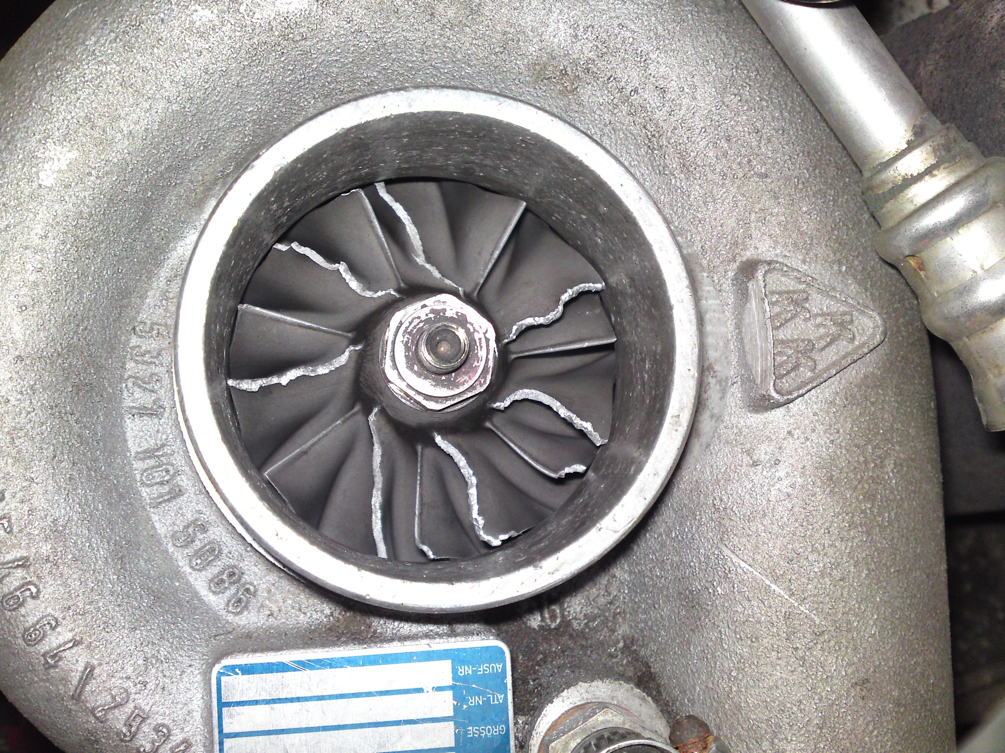

wie gewonnen, so zerronnen....
Da ist ja bestimmt nun die ganze Frischluftseite im Eimer, oder nicht?
Was mach ich nun? Außer still und heimlich vor mich hinheulen...
Genau 2 Jahre ist es her mit dem ersten Motorschaden mit nem Krummen Pleuel. Und immer wenn es kalt wird. Ich hasse es und bin satt bis oben hin...
Will mich einer von der Karre befreien?

Was hat er dann da gefressen? Sieht nach der Kontermutter aus.
MEIN BEILEID :!: :!: :!:
Willst Du aber nicht ernsthaft verkaufen, wenn ja Preis per PN an mich :mrgreen:

Wie passiert das denn mit der sich lösenden Mutter verdammt noch mal??
Von sowas hab ich schon öfter gehört.
Ich denk mal, Du hast den Lader neu gekauft und dann eingebaut.
Da darf doch sowas nicht passieren. Auch nicht nach Jahren.
Mutter gefunden?

die Mutter ist noch drauf.
Da hat wohl eine Flügelspitze Kontakt mit dem Gehäuse gehabt. Wieso weshalb warum....ich weiß es nicht.
Lader kam aus dem alten Meckisforum gebraucht mit wenig KM....angeblich....
MfG Olaf

Möglicherweise ist da aber auch was reingekommen, was da nichts zu suchen hat :?:
Nach Streifen eines Rotorblattes schaut das meiner Meinung nach nicht aus.
Der Motor hat aber hoffentlich nichts abbekommen oder?
Dann wärs ja noch Glück im Unglück.
MfG Mike

naja Späne habe ich ja in den Schläuchen schon gefunden. Inwieweit der Motor was abbekommen hat, kann ich noch nicht sagen.
Aber ich kenne ja mein Glück....
MfG Olaf
Beiträge: 3249
Re: 220V Serie, Chip, RS2 Step, und Rennsportlader
Hey Olaf, auch von mir herzliches Beileid, das hatte ich auch schon, nur bei mir war wirklich die Welle samt Mutter abgerissen...
Wie schaut denn deine KGE aus? Hoffe du hattest einen Abscheider ins Freie, nicht das er dir das Flammsieb angesaugt hat...!

Habe ich schon öfters gesehen und gehört und gelesen bei den zusammengebastelten Ladern und gerade im Meckis...Der Buster dort ist sehr fit bei den Turboladern, er sagte die werden oft nur blind zusammengebaut ohne ausgewuchtet zu werden, weil das die wenigsten können bzw. die Möglichkeit dazu haben, einen Lader zu basteln ist hingegen ja nun kein Weltakt...War gerade ein aktuelles Thema dort...

inge quattro hat geschrieben:Hey Olaf, auch von mir herzliches Beileid, das hatte ich auch schon, nur bei mir war wirklich die Welle samt Mutter abgerissen...
Abscheider ins Freie habe ich noch nicht gemacht, das wollte ich jetzt in Angriff nehmen.
Welches Flammsieb meinst Du?

Olaf, in dem Schlauch von der KGE mit der Druckdose dran, der wo hinten am Kopf rauf kommt und in den Ansaug geht, ist ein Drahtgeflächt als Flammschutz drin, welches wenn es dumm läuft und die Dose(Membran) defekt ist vom Lader angesaugt werden kann...
P.S. Ein nicht ausgewuchteter Lader macht meistens von Anfang an Geräusche(Heultöne) und das war ja bestimmt nicht der Fall, oder?

Hi Olaf,
das is richtig scheiße gelaufen.
Ich würde an deiner Stelle mal das Saugrohr runter nehmen und mit einem Endoskop die Zylinderlaufbahnen überprüfen. Wenn der die Späne in den Kopf gesaugt hat, kannste gleich wieder alles zerlegen. :/
Bei solchen Umbauten würde ich ehrlich gesagt auch nicht auf Gebrauchtteile zurückgreifen oder wenn, dieser vorher neu wuchten lassen bzw. vom Fachmann überprüfen lassen.
Mein Beileid. Du hast echt nur Pech mit dem Auto.

Ich würde nach dem Flammsieb schauen, bzw. die KGE komplett durchsehen, ob da irgendwo was fehlt, die Späne soweit möglich aus dem Ansaugtrakt rausmachen, das Saugrohr runternehmen und die Ventile anschauen, die Kerzen raus und in den Brennraum reinschauen, nen andren Lader reinmachen und weiter gehts.

inge quattro hat geschrieben:Olaf, in dem Schlauch von der KGE mit der Druckdose dran, der wo hinten am Kopf rauf kommt und in den Ansaug geht, ist ein Drahtgeflächt als Flammschutz drin, welches wenn es dumm läuft und die Dose(Membran) defekt ist vom Lader angesaugt werden kann...
den Schlauch da hinten habe ich von GTM in Silikon, da ist ja kein Geflecht drin. Oder habe ich grad was falsch verstanden?
Der Lader hat schon ein leichtes Jaulen von sich gegeben, aber das kam mir recht normal vor.

In der Halbkugel am Block bei der KGE ist darunter ein kleines Drahtgeflecht. Sieht aus wie so ein Glas/Flaschenreinigungsteil Abteilung Klobürste nur in klein. Ich habs bei manchen unter der Halbkugel und bei manchen im Schlauch nach der Halbkugel schon gesehen.
@Eyk:
Bau Dir einen Abscheider rein mit Rücklauf und die Entlüftung vom Catchtank vor den Luftfilter.
Dann stinkts nicht.
Oder lege die org. Entlüftung nicht wieder vor den Lader, sondern in den Lufika vor den Luftfilter.
Dann stinkts auch nicht. Da kann es aber dann sein, daß dort dann zu viel Öl mitkommt und es entweder Sauerei gibt und tropft und/oder der Luftfilter schneller zusaut.

ja auf der Autobahn bei Volllast. Kurzes Kreischen von vorne Rechts und Druckabfall. Danach stotterderndes Weiterfahren. Ausgemacht, geguckt, nichts gesehen im Dunklen, wieder gestartet. Motor läuft sauber. Nur wenn ich dann in den Überdruckbereich gefahren bin, hat er wieder gestottert.

Vllt. haste Glück und dem Motor ist nix passiert wenn die Späne im LLK. hängen geblieben sind.

ein Turbo Spezi sagte mir jetzt, da das Verdichterrad aus Alu ist, sollte EIGENTLICH nichts passiert sein.
Naja mal schauen. Hab Panik...
MfG Olaf

wenn sich dein verdichterrad stückweise in kleinen teilen zerbröselt hat, könntest du wirklich glück haben.
aber nen blick in die zylinder wäre da notwendig.

Letzten Freitag habe ich mit nem Endoscop reingeschaut. Konnte keine größeren Schäden feststellen. Man kann aber leider nicht alles ganz genau erkennen.
Daher hab ich heute mal nen Kompressionstest gemacht.
Bin mir jetzt nicht ganz sicher, was ich mit den Werten anfangen soll.
Alle 5 Zylinder etwa bei 7 bis 8 bar. Viel zu wenig, aber daß alle den gleichen Schaden abbekommen haben ist ja unwahrscheinlich. Ich tippe auf Meßungenauigkeit.
Was kann es noch für Ursachen geben, daß die Kompression so niedrig ist? Und so gleichmäßig?
Hat der Instandsetzer damals zu ungenau gearbeitet? Wäre das Auto dann so gut gelaufen in der Zwischenzeit?
Liegt es an der dicken ZKD? Ist verdichtungsreduzierend, oder hat das auf die Kompression keinen Einfluß?
Bin damit recht unerfahren, würde mich über Anregungen freuen!

Kann Dein Messgerät 1-2 bar weniger anzeigen als es tatsächlich ist. Hat meins auch und zwar ganz sicher.
2.
Hab ich schon mehrere 20V Turbos gemessen. Von echten 170tkm bis zu meinem mit unbekannten, aber sicher viel zu vielen Kilometern. Ich hab noch keinen gehabt, der über 11 bar hatte. Was nicht heißen soll, daß es das nicht gibt.
Der mit echten 170tkm und wirklich sehr gut gehende AAN hatte am wenigsten: auf allen knapp 9 bar.
Wenn alle gleiche Werte haben, kann das so verkehrt nicht sein.
Audi Rep-faden sagt: NEU! 9-13 bar Verschleißgrenze 7 bar.
3.
Richtig gemessen?
Motor warm fahren, alle Kerzen raus, Drosselklappe auf Vollgasstellung, das Ding richtig reinschrauben oder reinhalten und dann solange, bis sich der Zeiger nicht mehr bewegt.
4.
Wenn sich an allen Ventilen so Zerbröseldreck abgesetzt hat, dann schließen die auch alle gleich nicht richtig.
Diesen Punkt nicht in Erwägung ziehen, wenn im Ansaugtrakt sonst nix zu finden war.
5.
Wie waren denn die Werte vorher?
6.
Eine verändert Verdichtung kann schon auf die Messergebnisse Einfluss nehmen.
Ich würde mir da nun mal weniger Sorgen machen. Evtl. noch mit einem anderen Messgerät nachmessen.
MfG Mike
