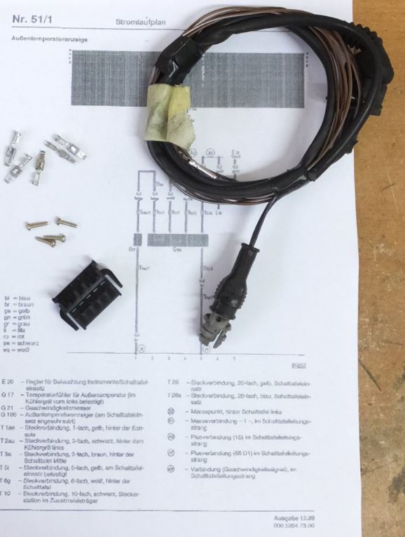

Mein Gelber Stecker sieht so aus (Foto):
Allerdings passen die Kabelfarben irgendwie nicht zu der Zeichnung hier im Beitrag...
Ich habe mir die Zeichnung mal "ausgeliehen" und meine Kabelfarben eingezeichnet...
Apropos: Wo ist Pin 1??? rechts oder links auf dem ersten Foto??
Den Fühler klemme ich mit einem Pin auf Masse??
... meint der Stefan

An der Stelle an dem die 1 steht das blaue Kabel

Also, zu den Farben am Stercker ATA kann ich nichts sagen. Und ja, der zweite Anschluss des Temp-fühlers kommt an Masse.
Zu den Steckkontakten: Steht doch drauf :D . Links auf deinem Bild ist 1; da wo die blau/xx Leitung ist.

Gab wohl Unterschiede in den Kabelfarben, sollte aber so passen. Original steght im Plan: 1=ws/bl, 2=br/ge, 3=braun, 4=gr/bl, 5=sw/bl.
1 ist das GALA-Signal
2 ist Signal vom Temp-Fühler
3 ist Masse
4 ist Standlicht +/Beleuchtung Instrumente
5 ist Zündungs +
Heinz-Walter

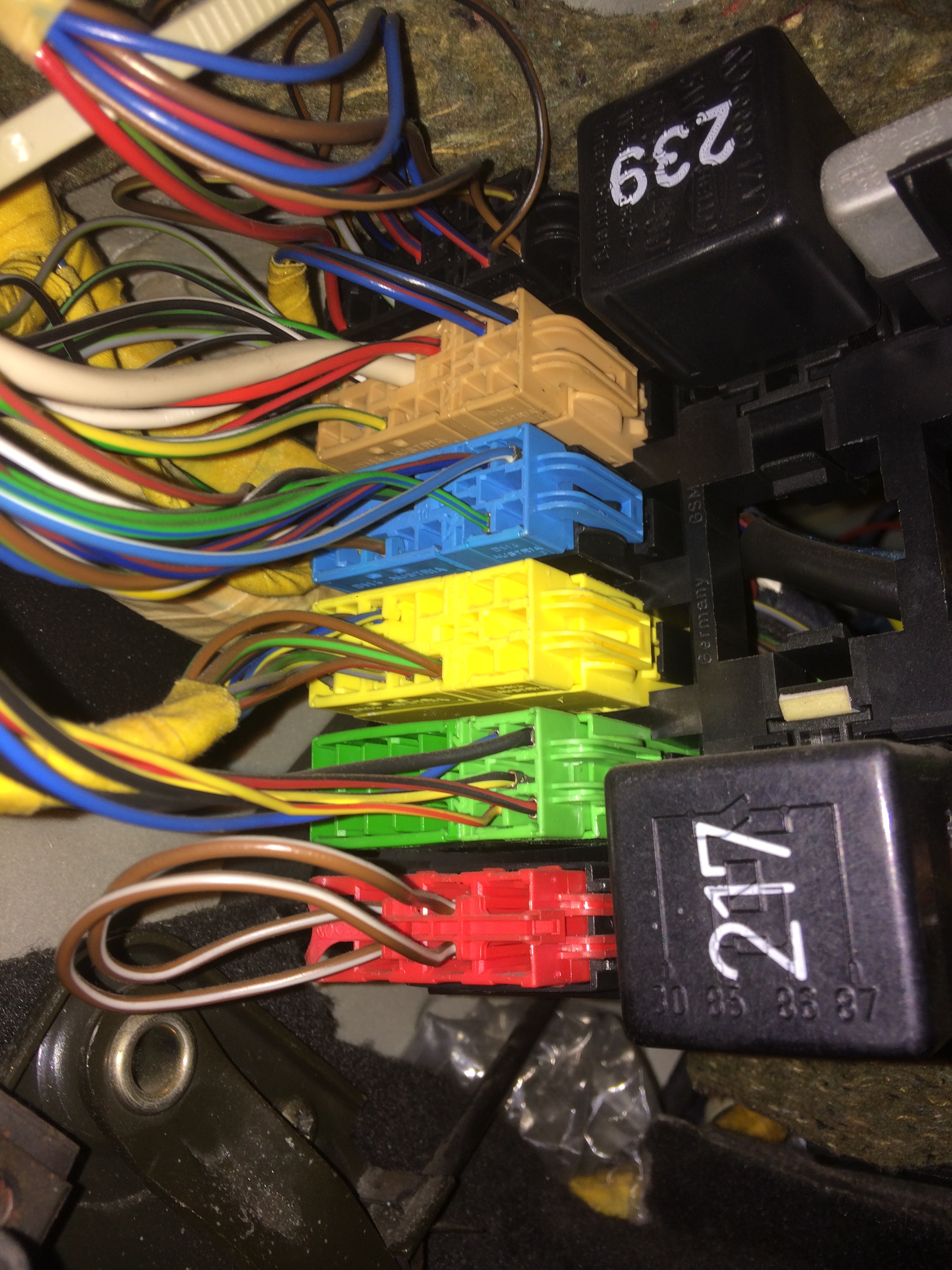

den Thread muss ich leider nochmal auskramen. Soweit steht ja alles hier drinnen. Bei mir war der gelbe Stecker bereits hinter dem Kombiinstrument verkabelt. Nur finde ich den zweipoligen schwarzen Stecker im Fußraum nicht. Kann mir da jemand einen Tipp geben, wo ich suchen muss...? Der ist schon im Fußraum, oder ist der sogar schon bis in den Motorraum verlegt? Der Stecker und der Fühler ist ja ein richtig großer Knbobbern, da braucht's ein ordentliches Loch zur Durchführung nach draußen. Evtl pinne ich den zweipoligen Bosch-Stecker auch aus, dann geht's einfacher...
Neben dem Relais-Träger im Fahrerfußraum habe ich einen gelben mehrpoligen Stecker gefunden (siehe Anhang). Ich gehe mal davon aus, dass von diesem Stecker auch die Kabel zum fünfpoligen Stecker hinter dem Kombiinstrument verlaufen. Leider ist es dort unten so eng und finster, dass ich bislang nicht erkennen konnte, wohin der Kabelstrang auf der anderen Seite verläuft...
JörgFl hat geschrieben: Da Staunste wat... Die ATA hat das Tachosignal um die falschmessung im Stand an Ampeln zu kompensieren. D.H. wenn du nach einer längeren fahr anhältst, ändert sich die Temperatur erstmal nicht nach oben, obwohl der Sensor durch Motorwärme erwärmt wird. Die waren schon Plietsch damals :D
Naja, wie man es sieht: hätte sich die schlauen Herren einen besseren Platz ausgesucht, der von der Motorwärme nicht erwärmt wird, hätte man sich eine derartige Kompensation sparen können. Die weiß/blauen Herren mit dem Propeller aus München haben den Temperaturfühler schon 1985 im zweiten Dreier (e30) in den Frontspoiler gepackt: da wird er von der Außenluft umströmt und bekommt von der Motor-Abwärme nichts ab...
Steckverbinder neben dem Relaisträger im Fahrerfussram

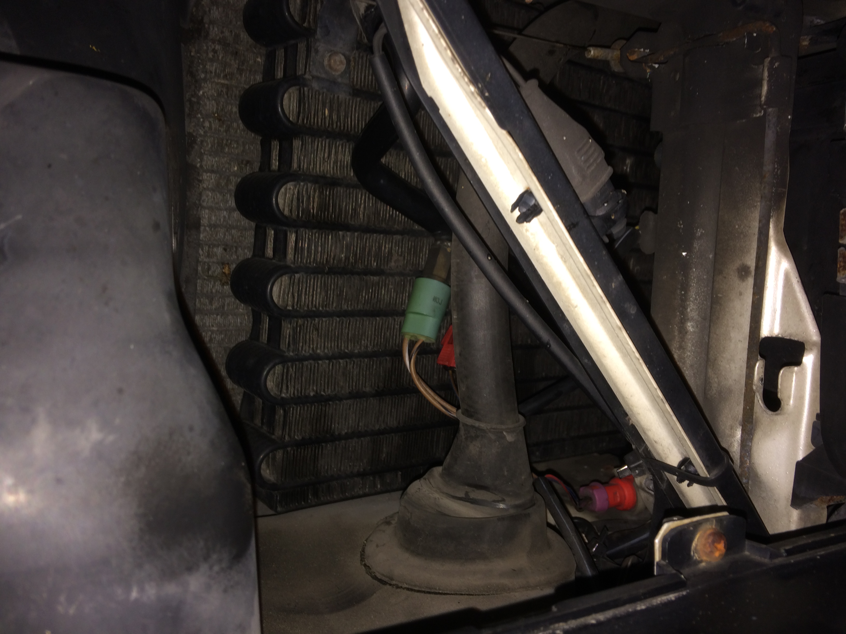

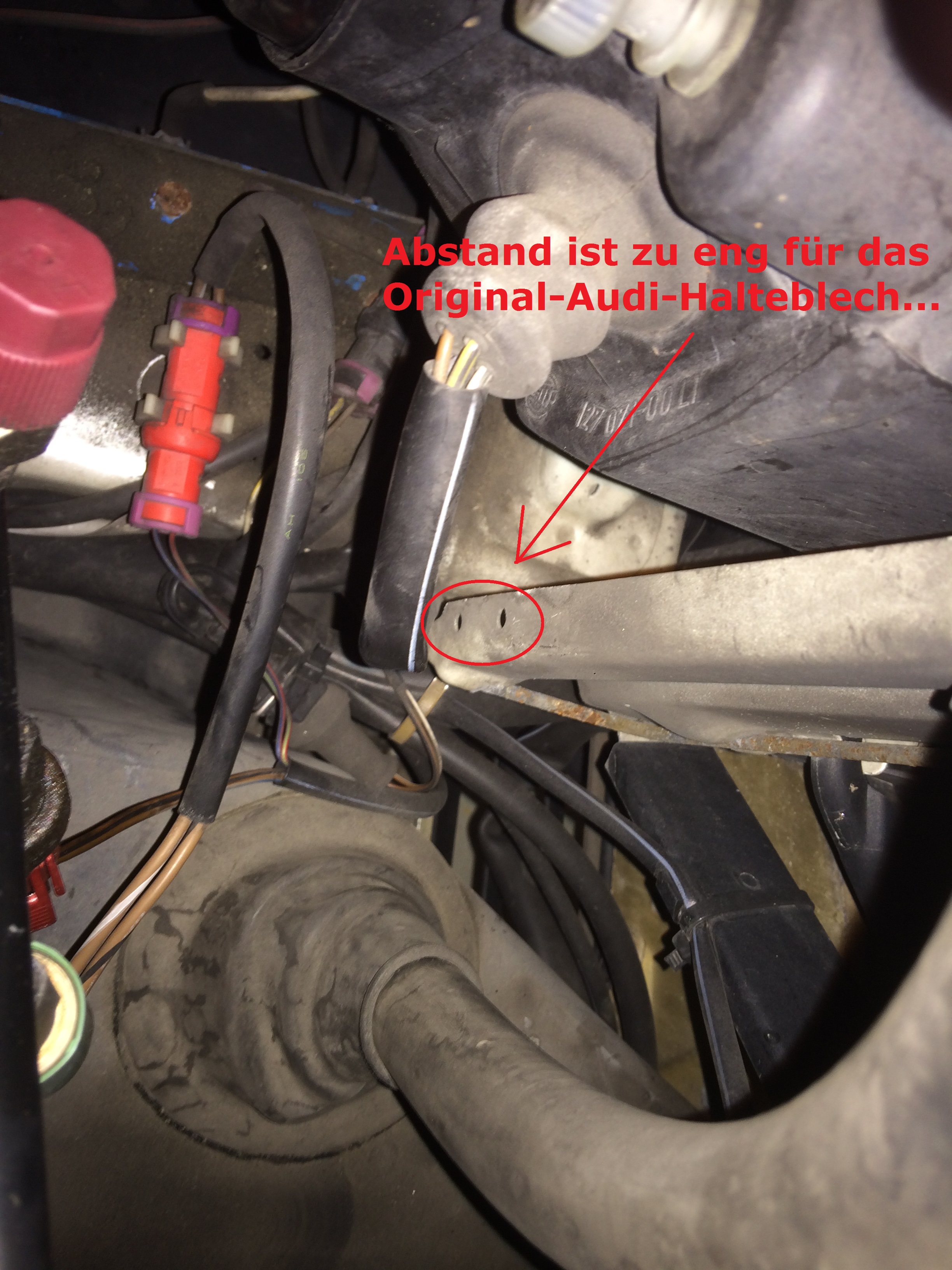

@all: der gelbe Stecker ist hinter dem Kombiinstrument vorhanden, soweit so gut. Wenn ich dort die ATA anschließe, bekomme ich die drei Striche angezeigt, soweit auch so gut. Also ist der Stecker mit den fünf Kabeln schonmal an Spannung angeschlossen. So, nun ist dort auch die gelbe Leitung - oder wie bei mir die braun/gelbe Leitung - am Stecker eingepint und verläuft zusammen mit dem rechten Kabelbaum (es müsste der schwarze Stecker sein, wenn ich es richtig im Kopf habe) vom Kombiinstrument Richtung Zentral-Elektrik. Nun habe ich erneut den Fahrerfußraum so weit es ging freigelegt, doch ich habe nirgends das eine braun/gelbe Kabel mit dem beschriebenem zweipoligen schwarzen Stecker gefunden, an das ich den Temperaturfühler für den Motorraum anschließen muss...?
Gut, ich könnte jetzt Quick&Dirty die braun/gelbe Leitung am gelben fünfpoligen Stecker auspinen und eine neue Leitung zum ATA-Fühler anschließen. Aber *zäfix* die braun/gelbe Leitung muss doch irgendwohin führen...??? Und Quick&Dirty ist jetzt in diesem Fall nicht wirklich sexy, das geht schließlich besser!!

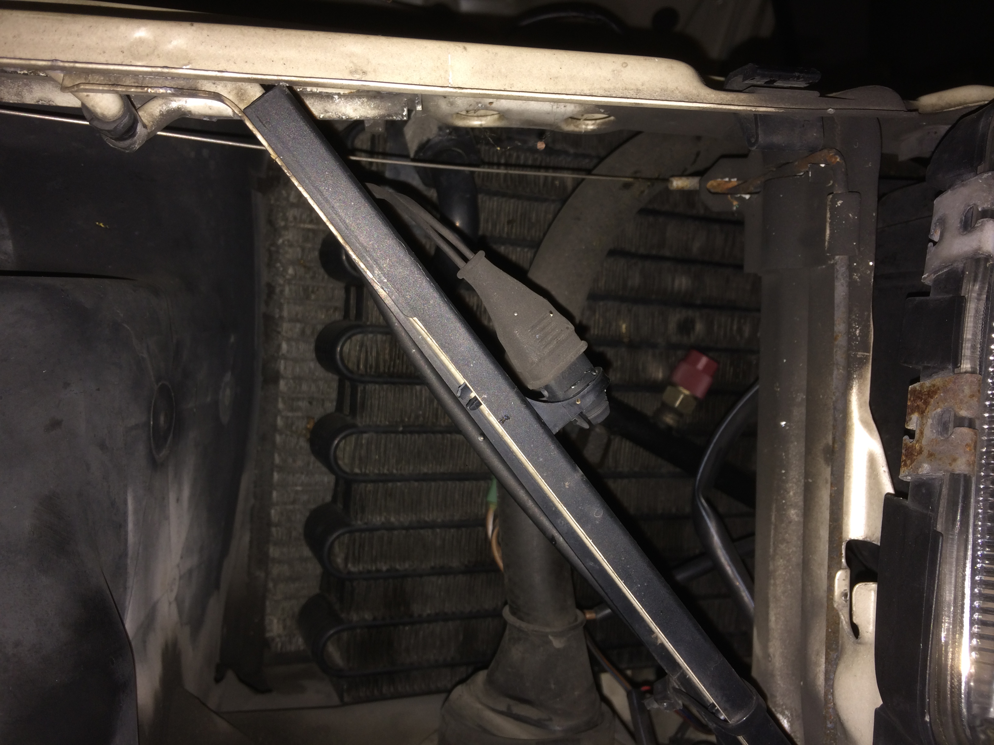

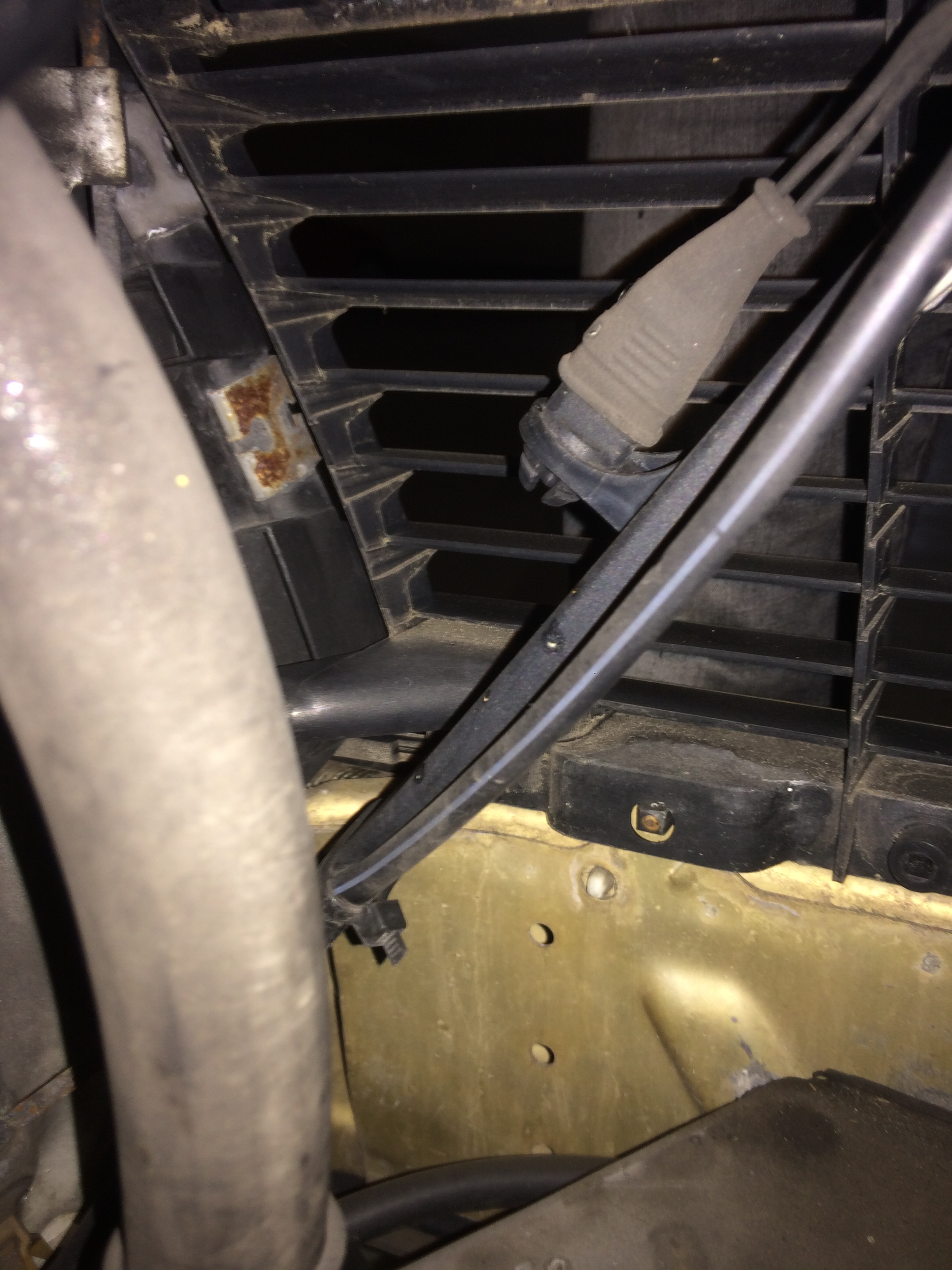

Außerdem bin ich noch am Suchen, nach der originalen Befestigung des ATA-Fühlers. Das Halteblech habe ich mir gekauft, jedoch finde ich hinter dem Scheinwerfer auf der Fahrerseite nirgends zwei Löcher mit dem passenden Abstand... An einer Strebe ist der Fühler für die Klimaanlage verbaut, dort sich aber keine Löcher zur Montage eines zweiten Fühlers. Das Kabel, das mir verkauft wurde, hat vom Fühler bis zum zweipoligen Stecker eine Leitungslänge von ca 95 cm. Ob das nun aus einem Typ44 oder einem anderen Audi-Modell ist, kann ich leider nicht sagen. Um damit in den Innenraum zu kommen, scheint mir das Kabel aber zu kurz...
Meine beiden Probleme sind daher: wo endet die gelbe bzw braun/gelbe Leitung im Fahrerfußraum vom gelben fünfpoligen Stecker der ATA? Wo wird der Sensor der ATA im Motorraum serienmäßig festgeschraubt?

Re: ATA nachrüsten
Ich weiß nicht, was für ein Kabel Dir verkauft wurde, aber meines Wissens ist im 44er das braun-gelbe Kabel ein 1 poliger Stecker im Fußraum.
Von dem ne Strippe bis zur Höhe Kühler ziehen, dort einen 2poligen Stecker anschließen, 2. Steckplatz Masse ran und irgendwo an der Karosserie befestigen.
Beiträge: 1255
Re: ATA nachrüsten
Hallo Oli,
die Kabelfarbe ist ja auch nicht dramatisch, die Anzeige funktioniert und das ist das Wichtigste. Aber wo zum Geier finde ich diesen einpoligen Stecker? Ich habe nur einen dicken roten runden Stecker im Bereich der Pedalerie gefunden. Dieser kann es ja nicht sein, wenn ich mich richtig erinnere, steckt dort auch ein rotes Kabel drin.
Und wo befestigte ich diesen dreieckförmigen Halter? Neben dem Klimafühler ist kein Platz für diesen Halter. Zumindest sind in diesem mit Plastik bedeckten Steg keine Löcher...

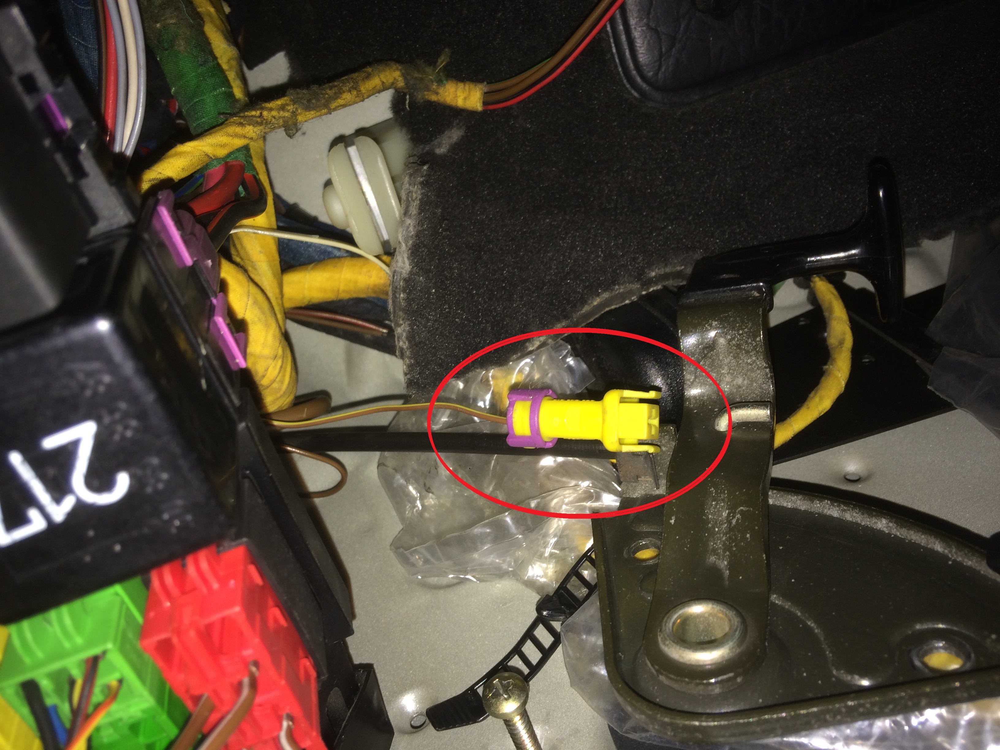

Kabelfarbe am einpoligen gelben Steckgehäuse im Fahrerfußraum = klar ... br/ge
jogi44q hat geschrieben:
Petrus hat geschrieben:
Wo im Fahrerfußraum liegt der kleine einpolige Stecker? Links am Relaisträger oder eher Richtung Mittelkonsole? (Bevor ich mir nen Wolf suche)
links aussen zwischen Seitenverkleidung und dem Relaisträger, ggf dort unter Teppich

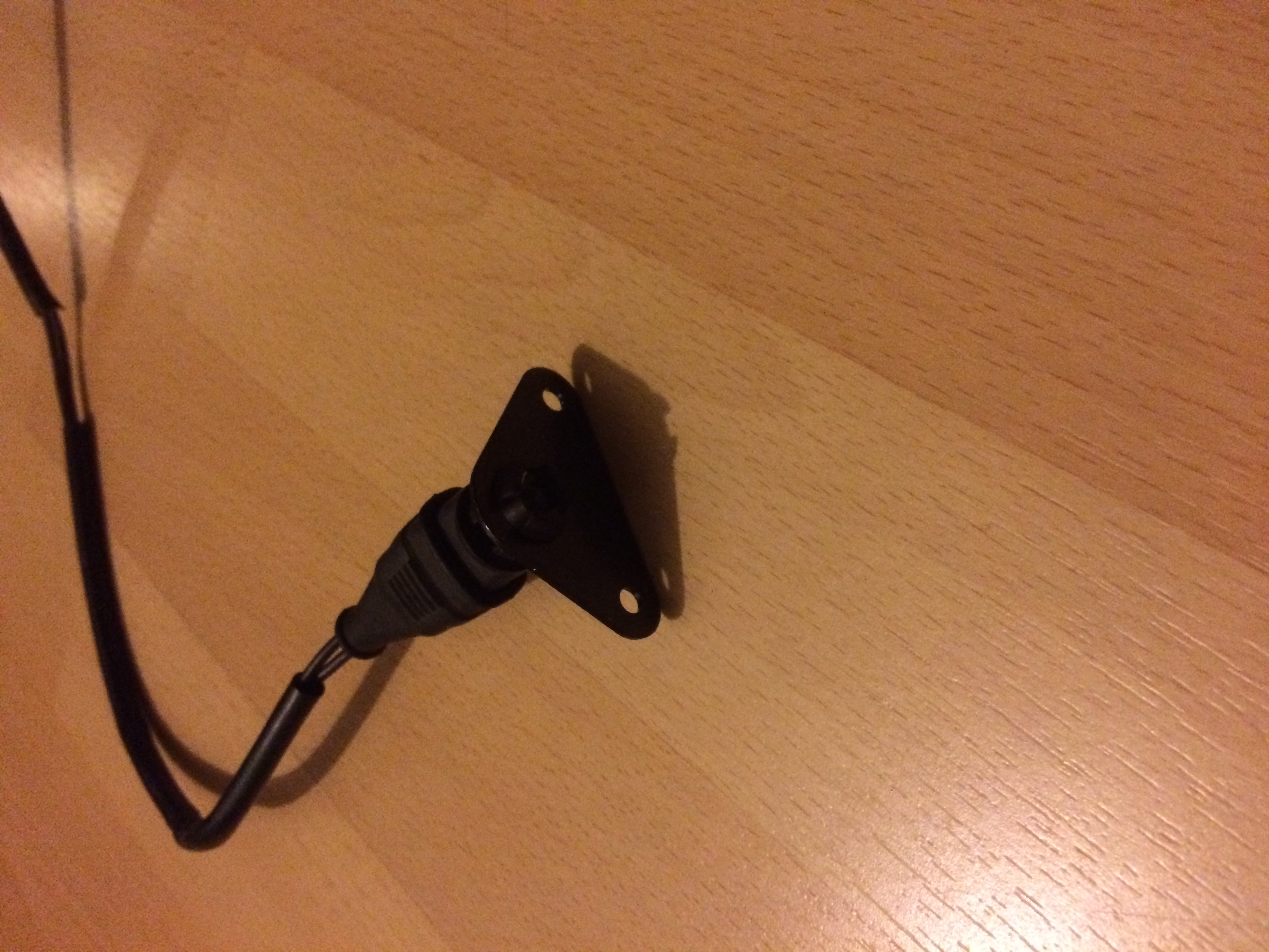

Dein Fühler ist schon richtig 2 polig mit Stecker, damit man beim Defekt einfach austauschen kann, dann 2 poliger Gegenstecker, mit 1. Leitung auf einen Massepunkt, die 2. Leitung in den Innenraum zum 1-poligen Stecker
der Vollständigkeit halber, so sieht der originale Kabelbaum der ATA aus, und das 3-eckige Plastikteil am Fühler auf deinem Bild gehört nicht dazu

Den dreieckigen Halter habe ich aufgrund der Anleitung aus der SelbstDoku bei Audi Tradition bestellt: Nachrüstung der Außentemperaturanzeige im KI, Teilenummer: 893 820 536 für 3,85 Eur zzgl MwSt... Gut, dann weiß ich schonmal, dass ich den ins Regal legen kann und nach keinen weiteren Befestigungspunkten suchen muss :( Wie wird dann der Temperaturgeber befestigt? Ich hab im Audi-Edeka keine passende Bildtafel für Teile der ATA gefunden mit einem passenden Montage-Teil für den Fühler... Und an der Querstrebe ist bei mit nur eine Möglichkeit zum Einstecken des Klima-Fühlers wo oben zu sehen zu finden...
Petrus hat geschrieben: Wo im Fahrerfußraum liegt der kleine einpolige Stecker? Links am Relaisträger oder eher Richtung Mittelkonsole? (Bevor ich mir nen Wolf suche)
Kaum sucht man am richtigen Orrt, *zack* hat man den Übeltäter auch schon gefunden :D und ich such die ganze Zeit im Bereich der Pedalerie... Vielen herzlichen Dank für den passenden Hinweis! Jetzt brauch ich nur noch den richtigen Platz bzw Halter zum Reinstecken am Kühler neben dem Fühler für die Klimaanlage, nachdem der Halter - den ich bereits besorgt habe - nicht passt. Oder wird der einfach in die Frontmaske in ein passendes Loch gesteckt...?
Außerdem fehlt mir noch der Gegenstecker für den gelben einpoligen Stecker im Fußraum - gibt's den noch irgendwo? Ich hab zwar jede Menge VAG Stecker gefunden, aber leider ist nicht der passende dabei... Auf dem gelben Stecker ist die Teilennummer 813 972 623 zu lesen, aber im Internet finde ich keinen Gegenstecker... Im Anhang ist ein Photo vom Stecker.

is zwar schon länger her, aber zur Vervollständigung hier die gesuchte Teilenummer
► 813 972 925
die oben genannte Teilenummer
änderte sich mehrfach, zuletzt wurde für dieses Steckgehäuse die OET-Nr. 813 972 924 verwendet.
Uwe
