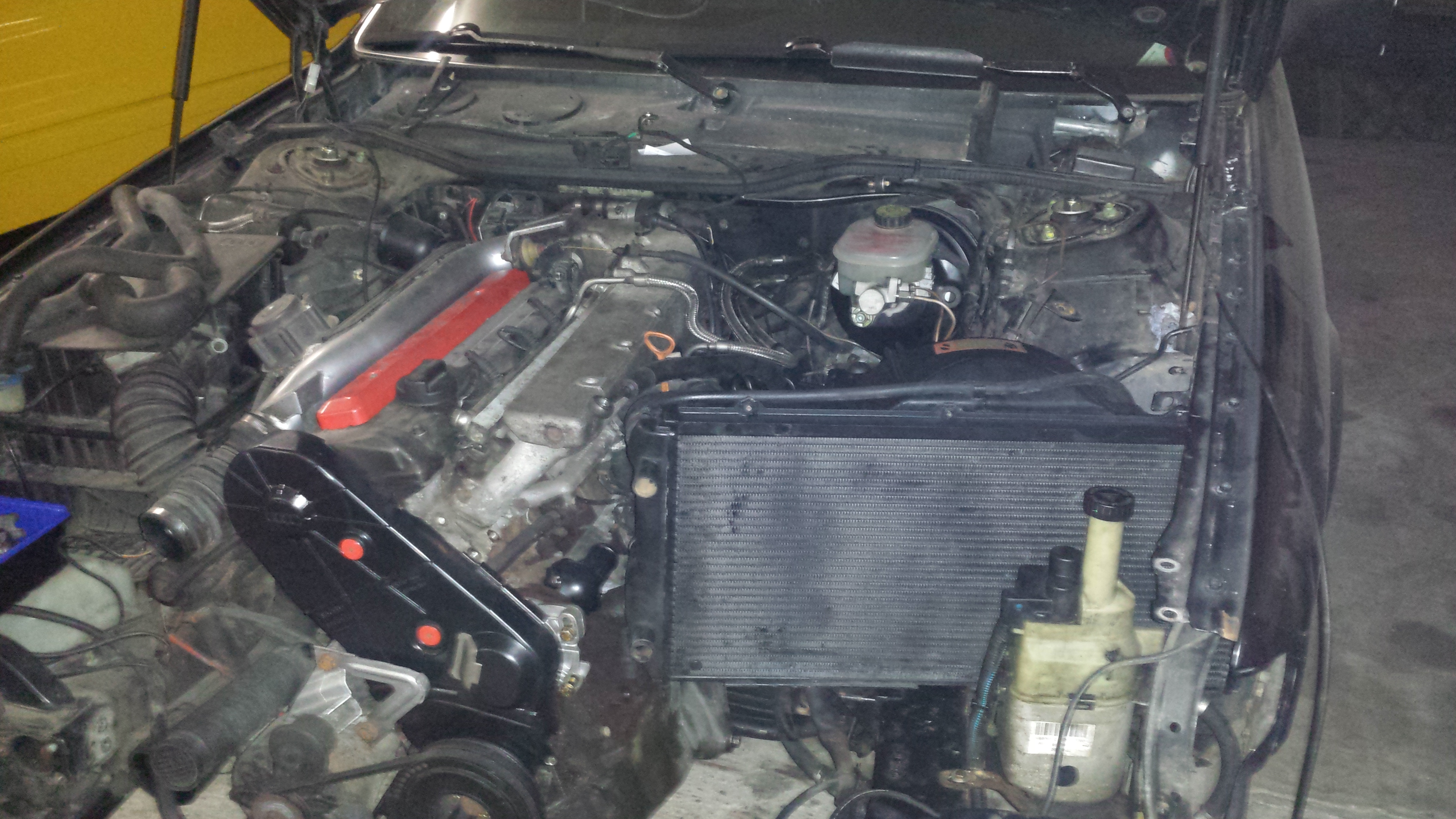

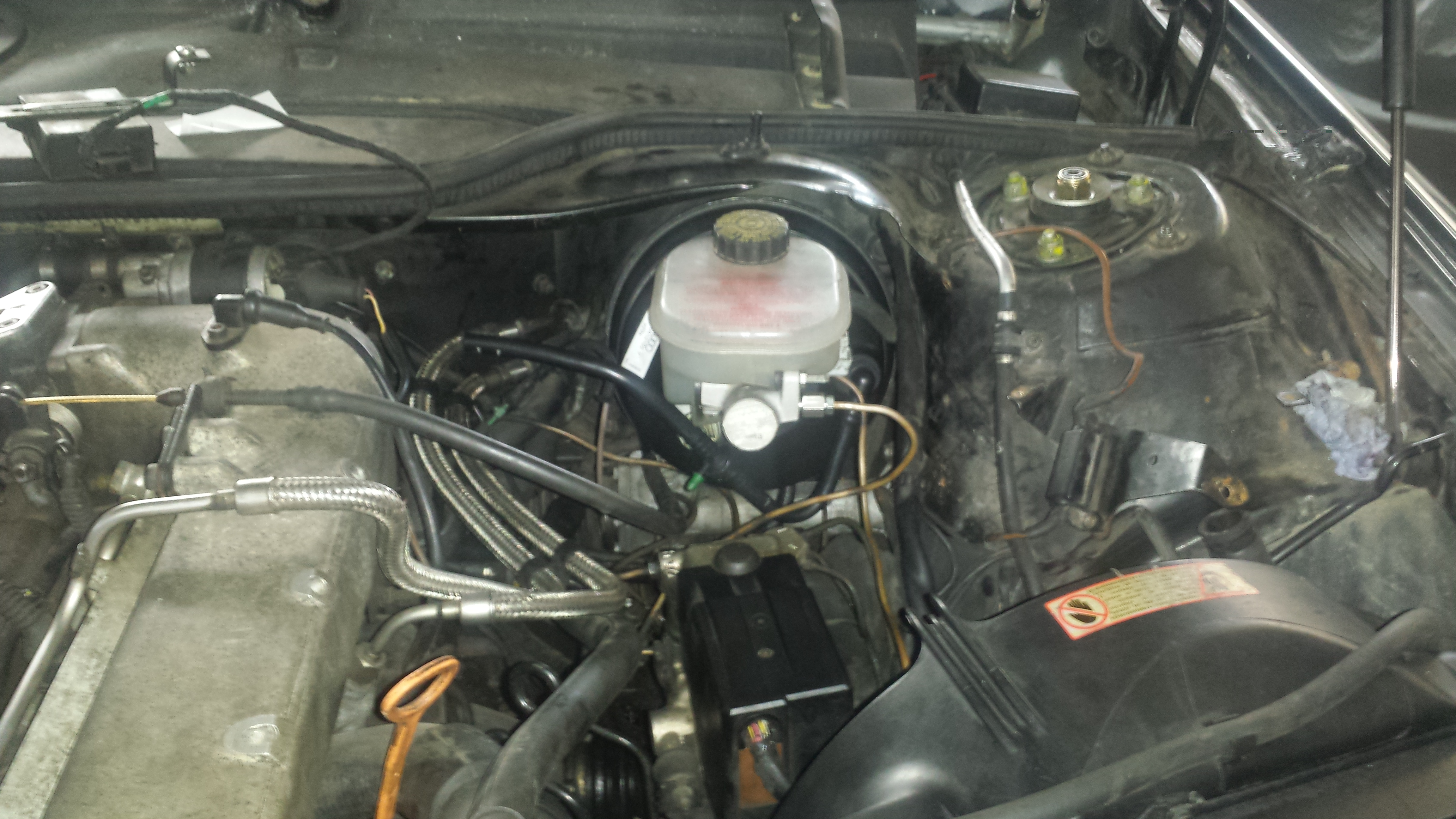

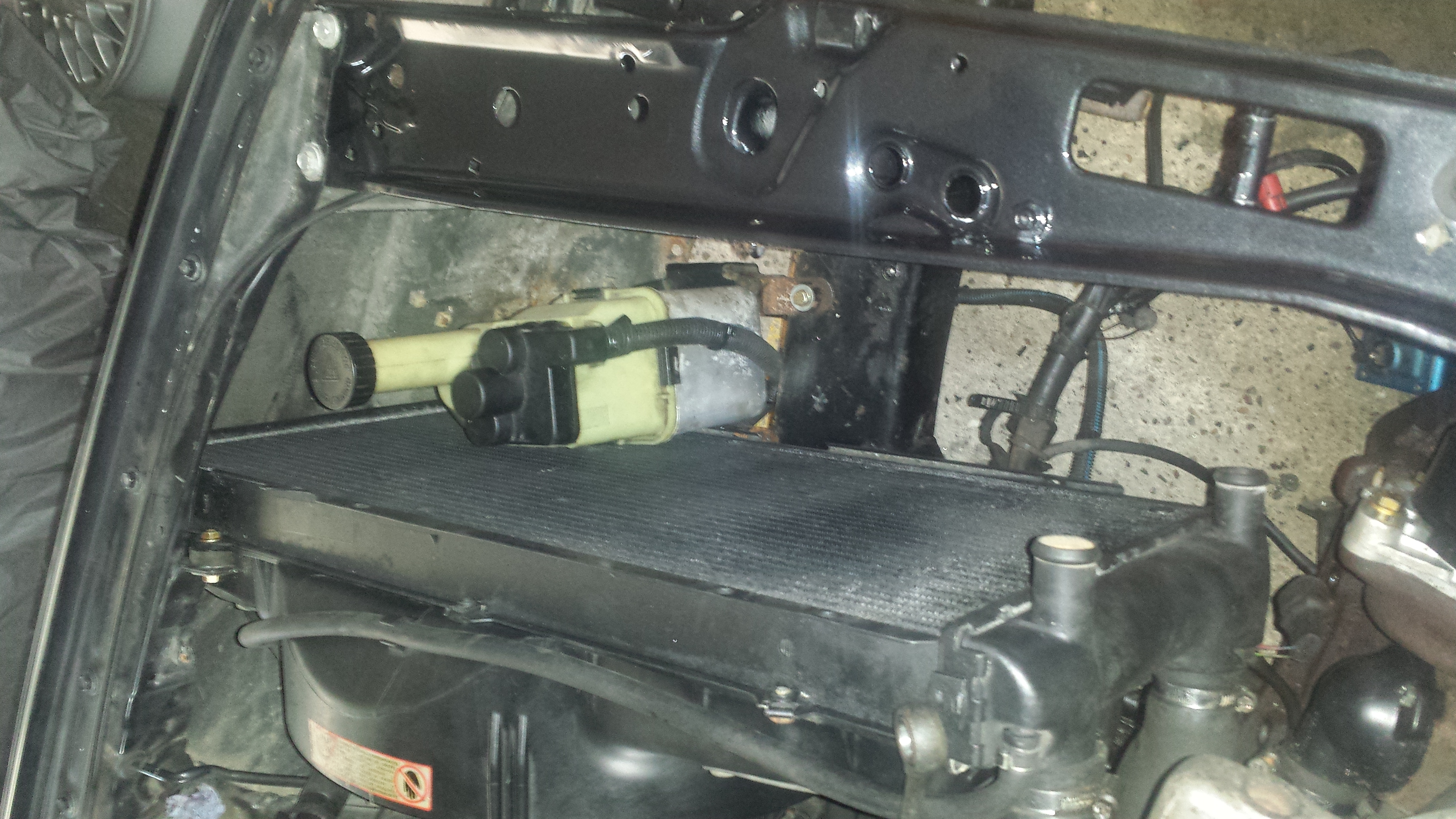

Falls der weitere umbau noch jemanden interessiert...Die Servopumpe sitzt nun auch an ihren Platz. Geiler Nebeneffekt ist das sie von der oberen Platikabdeckung gleich mit verdeckt wird :)
Nebenbei hat der Schlossträger auch gleich einen neuen Anstrich bekommen ;)
Der Fertige BKV & HBZ

Was is'n das weiße vor dem Wasserkühler?
Doch nicht etwa die Servopumpe? :?
Das wird dann bei Leuten mit Klima nichts, der Platz ist schon belegt.
Ich muss nur wissen wozu der mittelgroße Stutzen da ist?

Doch...das ist die Servopumpe.
Klima habe ich entfernt...Funktionierte eh nicht und brauch ich auch nicht. Ich hab nen Schiebedach :D
Bei Fahrzeugen mit Klima geht der Platz nicht...das Stimmt...aber im 200 20v gibt es echt keinen weiteren Platz für die Pumpe...hab es an sämtlichen stellen versucht. Hätte sie selber gerne näher am Lenkgetriebe gehabt um unnötig lange schläuche zu vermeiden.

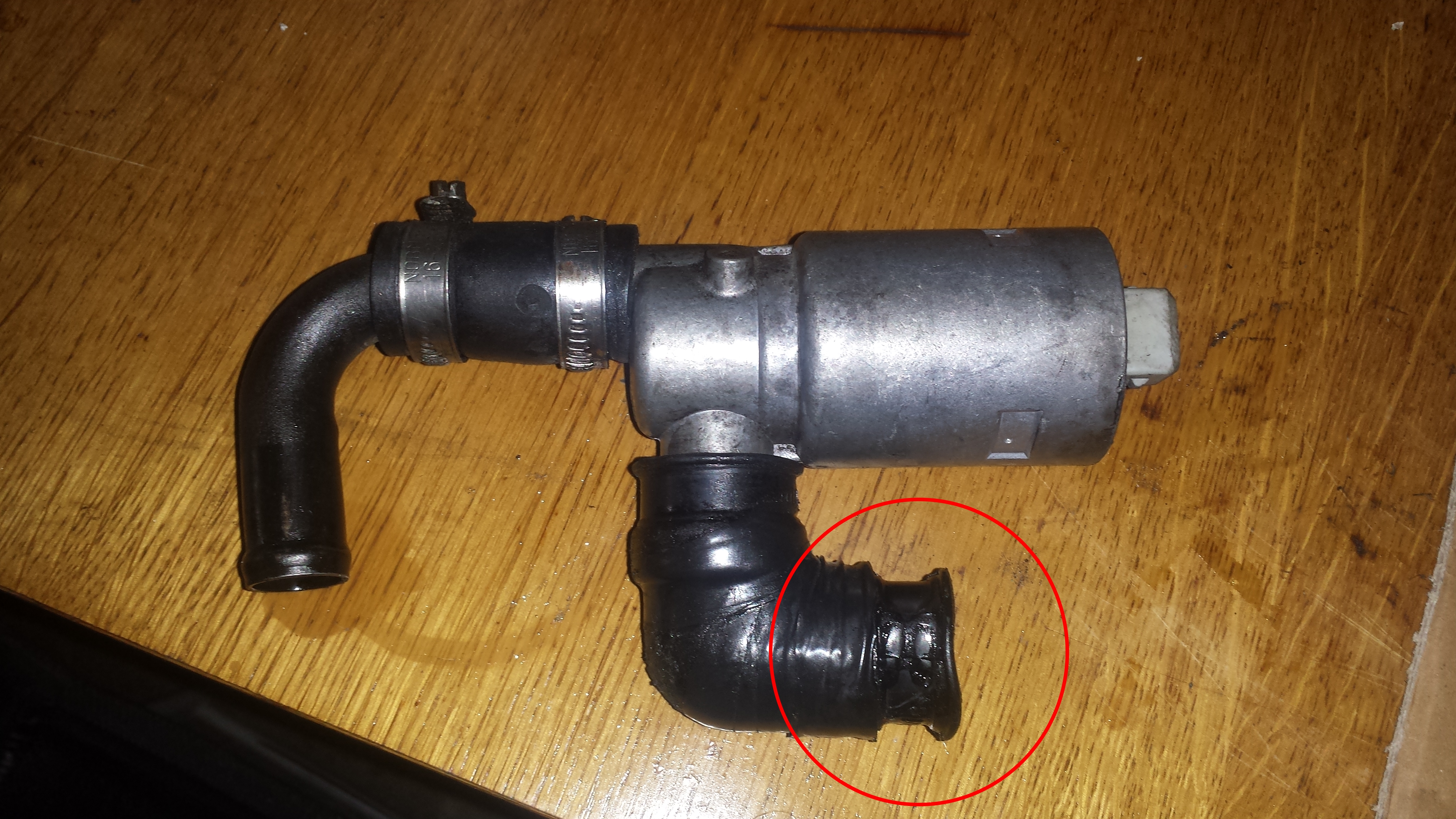

So...Der Dicke hintere Abgang geht zum LLR. Da geht auch kein Adapter dazwischen. Auf den Bild sieht man das der Stutzen auf der Ansaugbrücke genau auf den Schlauch passt bis zu den Bogen.
ich werd mir dann wohl doch so einen Alu einschraub Fitting kaufen und der Ansaugbrücke noch einen zusätzlichen Abgang Spendieren...
