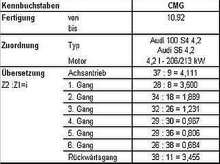

Edgar
Re: 6-gang Getriebe
Falls das noch aktuell ist - habe gerade diese Tabelle gefunden.
Ed

Edgar
Re: 6-gang Getriebe
Getriebe im Hinterkopf ist auch arg, oder ?
Ein Bekannter hat das CMG Getriebe im Keller liegen, der schimpft auch schon wie ein Rohrspatz. Nimmt Platz weg, bindet Kapital u.s.w. Aber im Kopf ist ja dann noch schlimmer...
Das CMG Getriebe ist in dieser 01E Getriebegeneration wohl das am längsten übersetzte Getriebe vor den Diesel-Getrieben. Und hat einen Getriebeölkühleranschluß.
Ed
Ed

Bei meinem CMG lasse ich einen langen 6ten einbauen.
So lang ist das leider doch nicht.

Re: 6-gang Getriebe
Jep, da ist bei 260km/h und 6400 1/min schicht im schacht...
