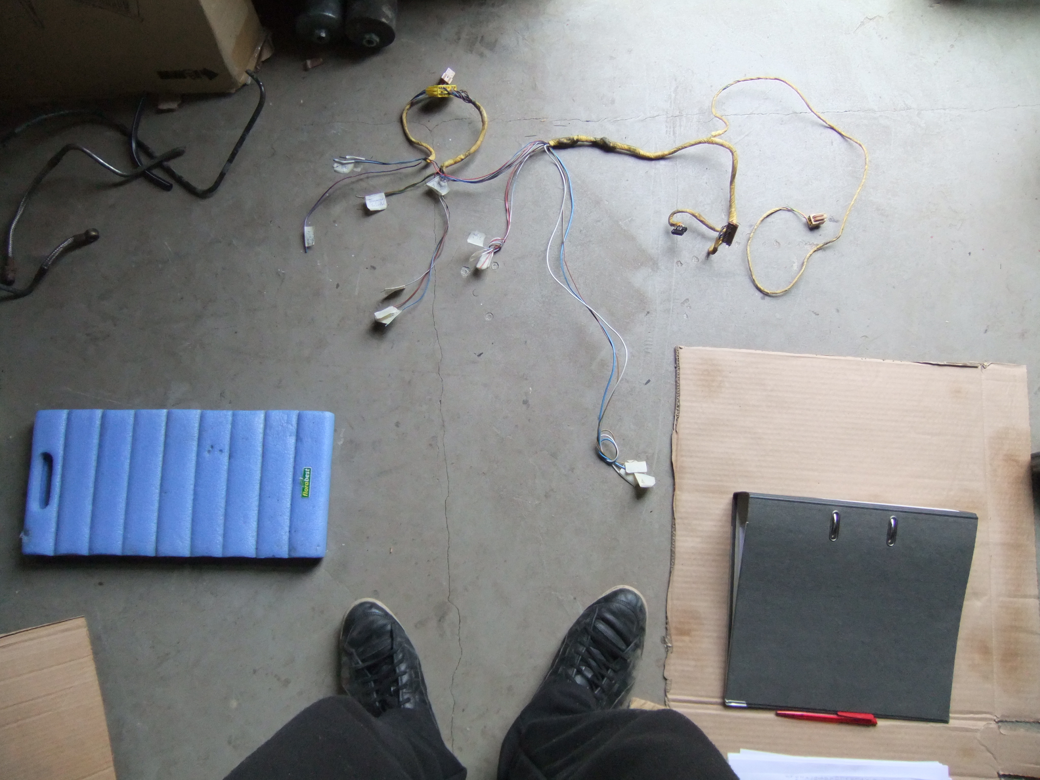

Besser spät als nie. Den kleinen Kabelbaum hab ich aus nem originalen NF zurechtgemacht und direkt angelötet - wer braucht schon diesen komischen Stecker
Auch die Vorwiderstände für die ESVs konnten entfallen da ich neue rote Bosch Düsen somt Aluadaptern verbaut habe, wenn ich mich recht erinnere um die 210EUR für die Düsen. Bei Interesse such ich die Seite nochmal raus.

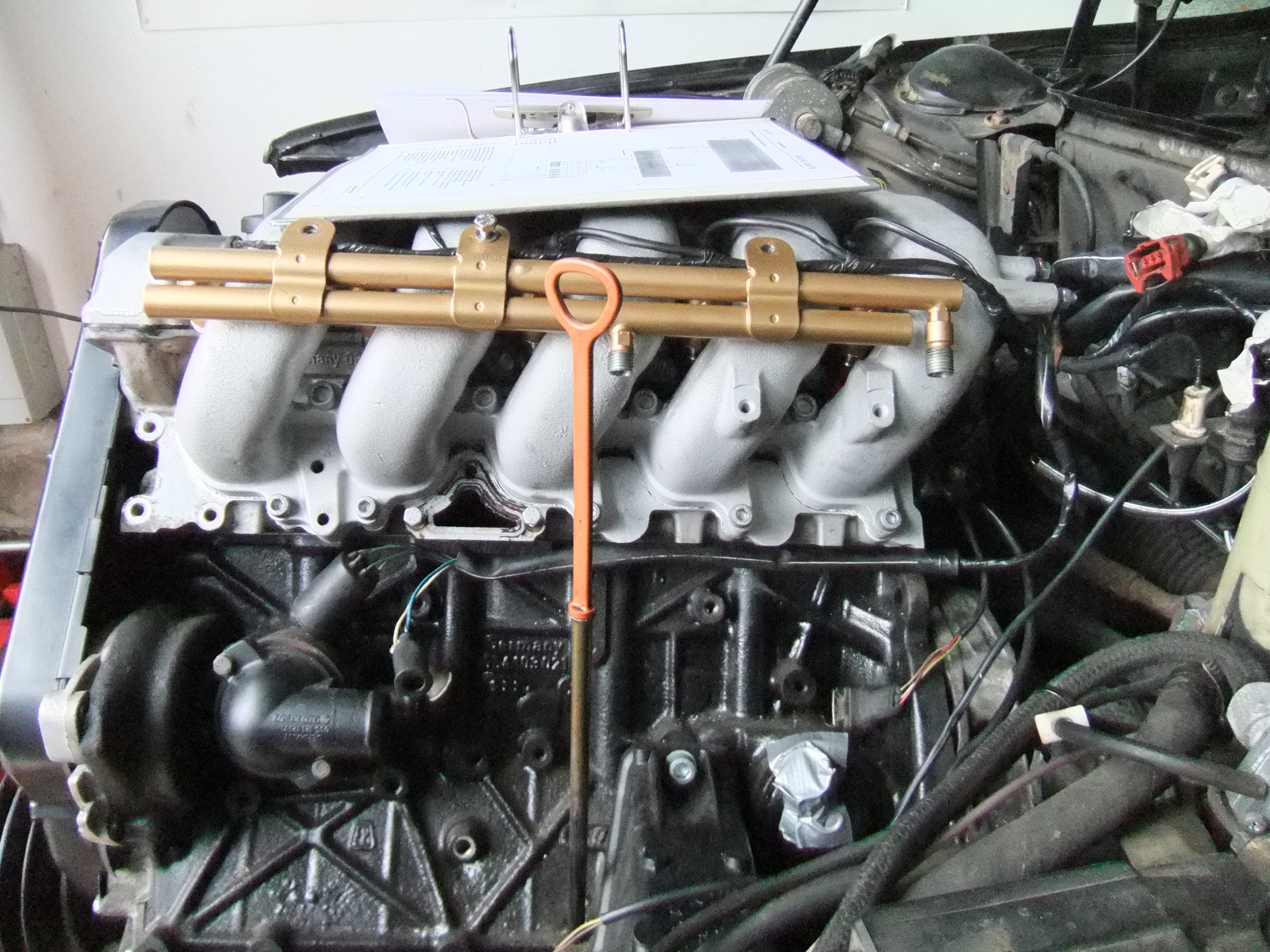

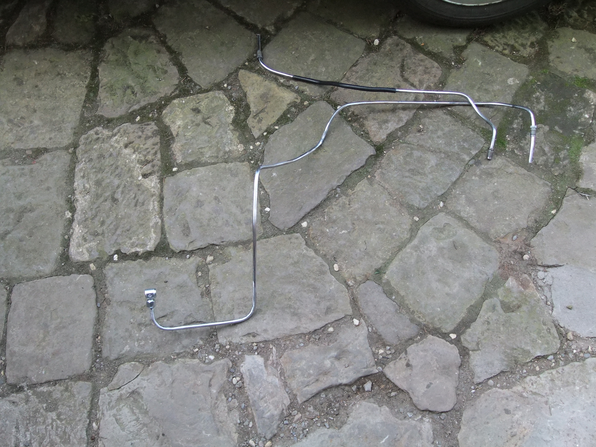

Benzinleitungen vom Unterboden meines Schlachters genommen und am leeren Motorraum des Schlachters angepasst. Die Leitungen passen daher absolut perfekt! Lackiert sind sie in 6014, dem Originalfarbton.
Der Teil des alten Kabelbaums der an den neuen drankommt. Dank der Hilfe von Audiavus und Schaltplänen vom NF und dem 7A ist der Kabelbaum recht zügig fertig geworden.

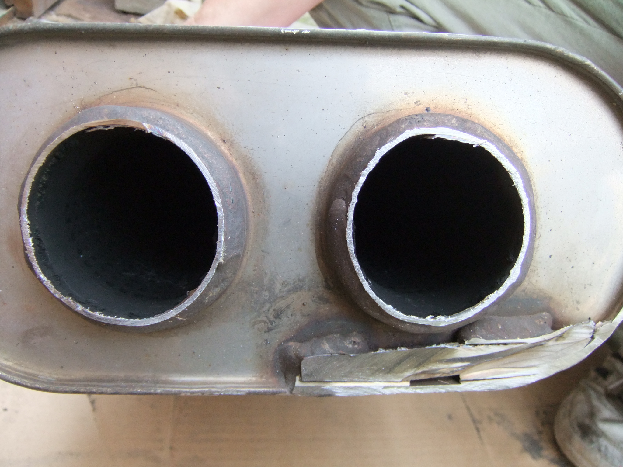

Hier könnt ihr einen Blick in den Fox Topf werfen. DIe Gerüchte wonach die Rohre im inneren der Töpfe kleiner sind als die 60er Rohre aussen kann ich NICHT bestätigen, sie sind eher etwas grösser, ca. 63er müssten es sein.

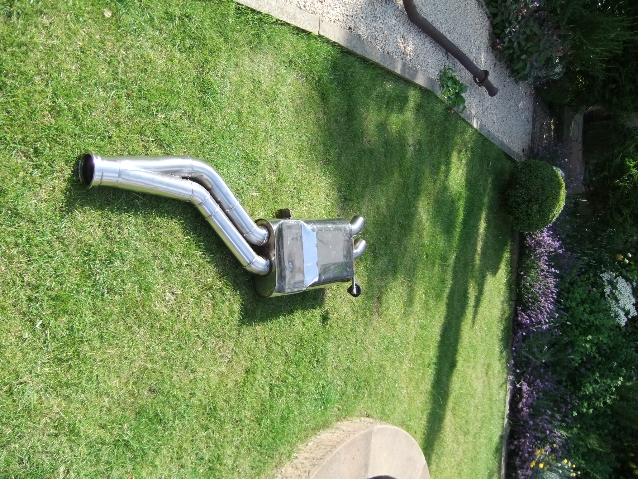

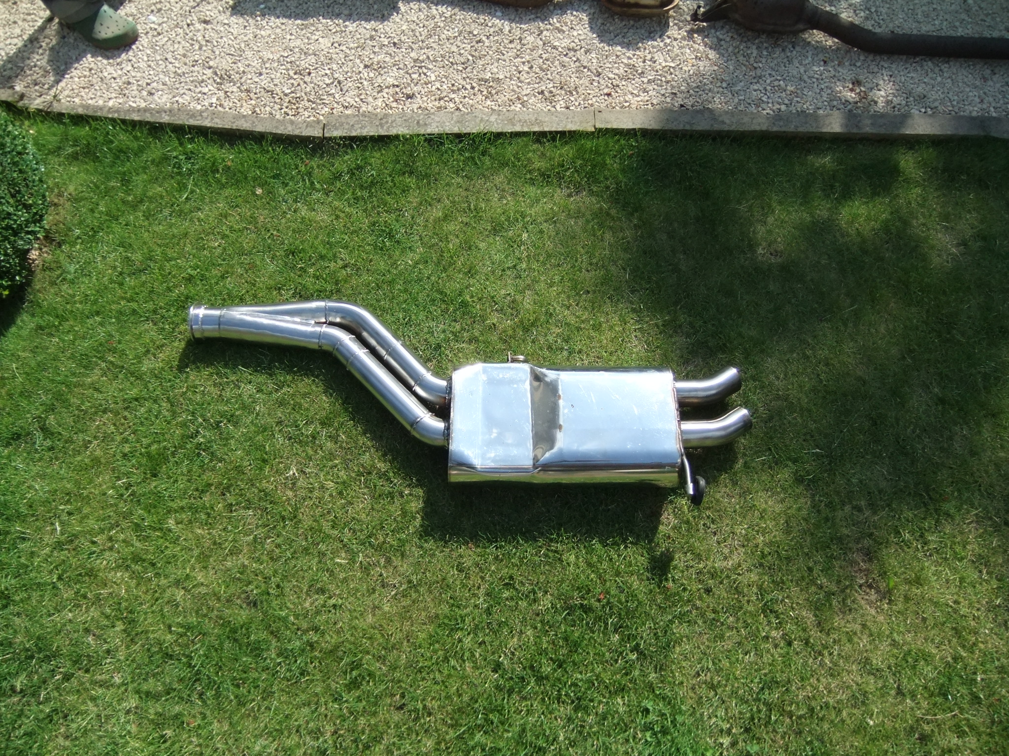

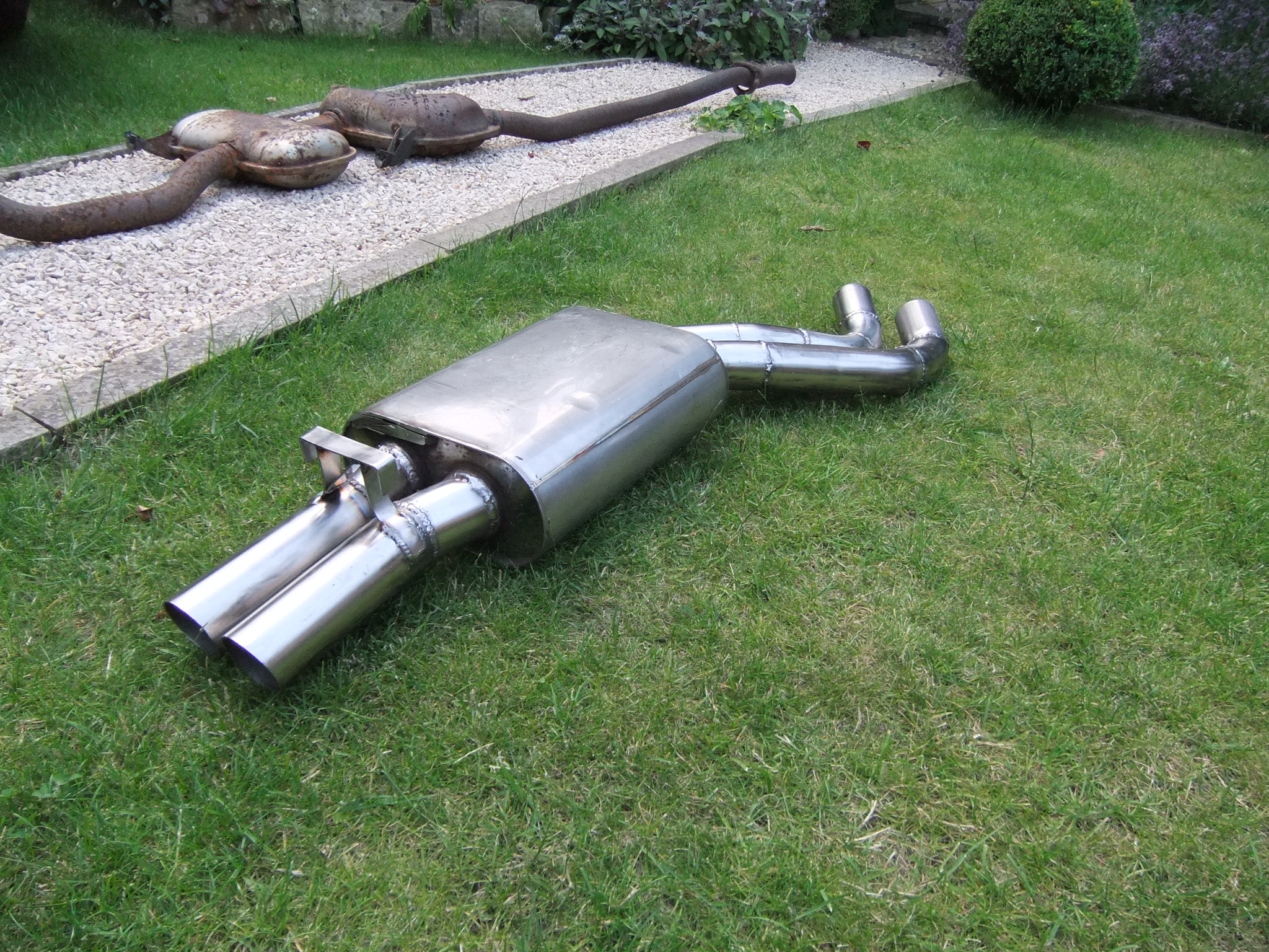

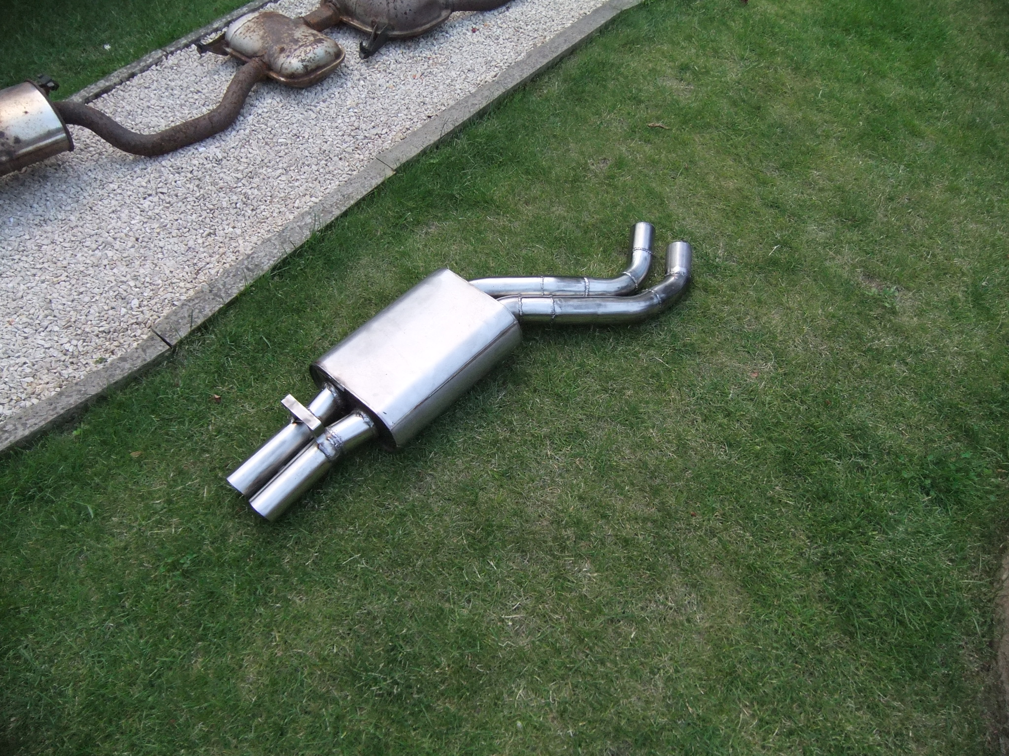

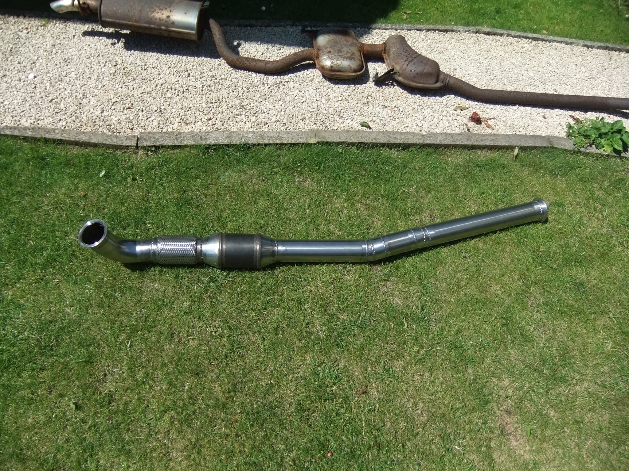

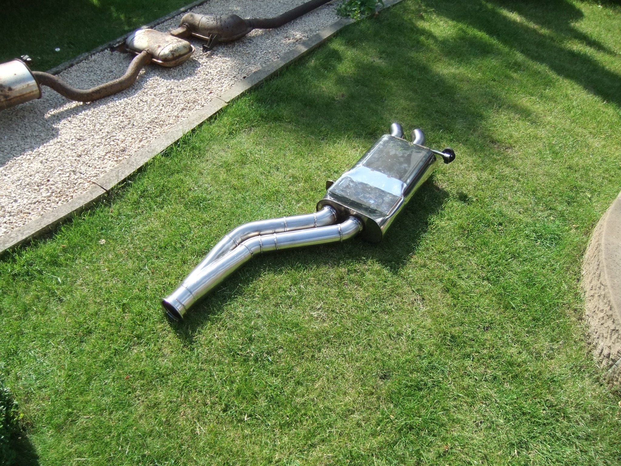

Hab von PKM Rohre, 100er Kat, Flexstück und VBand geholt und natürlich mit Edelstahldraht verschweisst.
Jetzt ist die Abgasanlage fast fertig. Ab Krümmer in 76mm dann von 76 auf 2x60mm der alten FOx, die unter meinem 220V hing. Allerdings hat mir nie so recht gefallen, wie die Fox unter meinem 220V hing. daher wurde der Komplette Rohrverlauf geändert. DIe Halterungen sowieso, die sind nämlich anders als im 220V.
Jetzt hängt die Anlage weitestgehend wie die Originalanlage des 220V. Also hab ich eine recht grosse Bodenfreiheit.
Das 76auf 2x60 Stück hab ich aus einer 2mm dicken Edelstahlplatte selbst gebogen und geschweisst. Das Ding ist jetzt absolut strömungsgünstig.
Fotos von der kompletten Anlage gibt es demnächst.

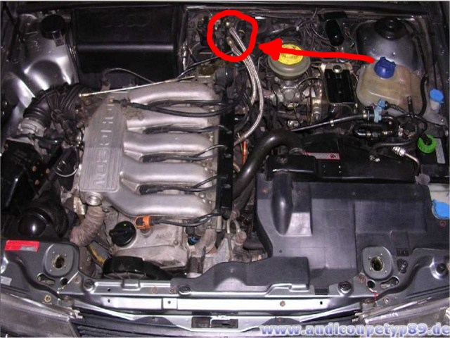

Ach ja, bekommt man die Anschlüsse der Benzinflexschläuche einzeln? wenn ja wo? Der Hydrauliktyp meinte, er könne mir neue Schläuche machen, aber nur wenn ich ihm die Anschlüsse mitbringe, die alten möchte ich aber nicht verwenden. Wenn schon denn schon! Also wo bekomm ich die Anschlüsse her?
Re: 100Q Exklusiv Motorumbau NF->7A
die teile wo du an die Starren Leitungen anschließt, musst wohl von den alten Leitungen übernehmen, weil das is kein normales Zeug, sondern son Audi maß
die anschlüsse wo an das Rail und den Druckregler gehen sind im Prinzip ganz normale Ermeto-verschraubungen, Orginal sinds zwar Kugelförmige, und dei Ermeto Kegelförmig, aber dicht ists aus so.
OK, das erklärt warum ich nirgends die DInger finde. Bensonders die, die an die starren Spritleitungen kommen. Ich hab ja die originalen 7A Schläuche, und da gibt es zwei Grössen, ich brauche die kleinere, denn bei mir sind weil ich die Leitungen ausm Typ44 ausgebaut und umgebaut hab beide "Hülsen mit Gewinde" gleich gross. Hast du evt. was rumfahren? Kann auch ein beschädigter Schlauch sein, egal.
DIe Anschlüsse sind es, sie sind unterschiedlich gross. Hab alle Schläuche neu machen lassen und die alten Anschlüsse verwendet. Sowas macht der Hydraulikmann von nebenan. Doch später ist mir dann aufgefallen, dass naja ein Anschluss grösser als der andere ist.
na die Gegenstücke von deim NF kannst net nehmen? hab da leider nix liegen
Anschluss vom NF passt leider nicht, da der Schlauch vom 7a zu dick ist. Hab aufm Schrotti einen Schlauch mit Anschluss vom 32b 5-Zylinder mit KE-Jet genommen. Der Hydrauliktyp hat den dann auf den 7a Schlauch draufgemacht. Passt jetzt alles.
Die AGA ist auch fertig geworden.
Hosenrohr in 76mm ab Fächer. Natürlich mit Vband, Flexstück und 100Zeller. AUf dem Foto ist die Halterung noch nicht zu sehen. Das 76-2x60mm Stück hab ich aus einer 2mm Edelstahlblechtafel gemacht mit Hammer und Ambos
Bei den Rohren von Mitteltopf zum Endtopf musste ich leider ein wenig stückeln - es war kein Material mehr da
Von der originalen FOx sind nur die Töpfe geblieben, sonst ist der komplette Rohrverlauf und die Halterungen anders.
Der Auspuff ist jetzt so verlegt, dass man maximale Bodenfreiheit hat. Es ist aber dennoch überall soviel Platz, dass man den Auspuff nicht einmal mit Gewalt an den Unterboden schlagen kann.
Ein Tip: Macht sowas nur mit Hebebühne, es ist beschissen alles anzupassen wenn das auto nur auf Klötzen steht, sodass man gerade so drunter kommt
MfG Karsten
