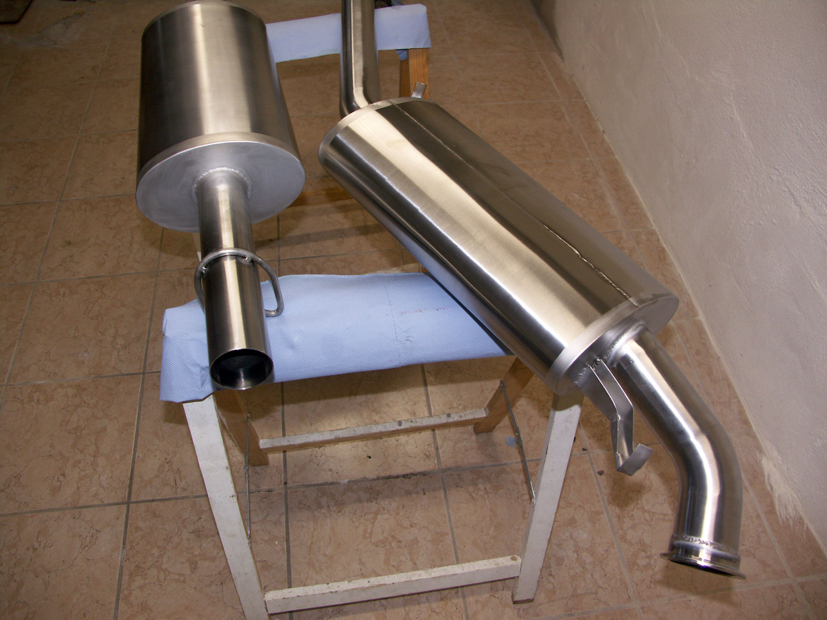

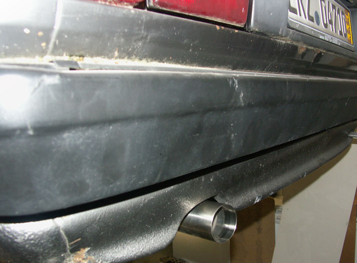

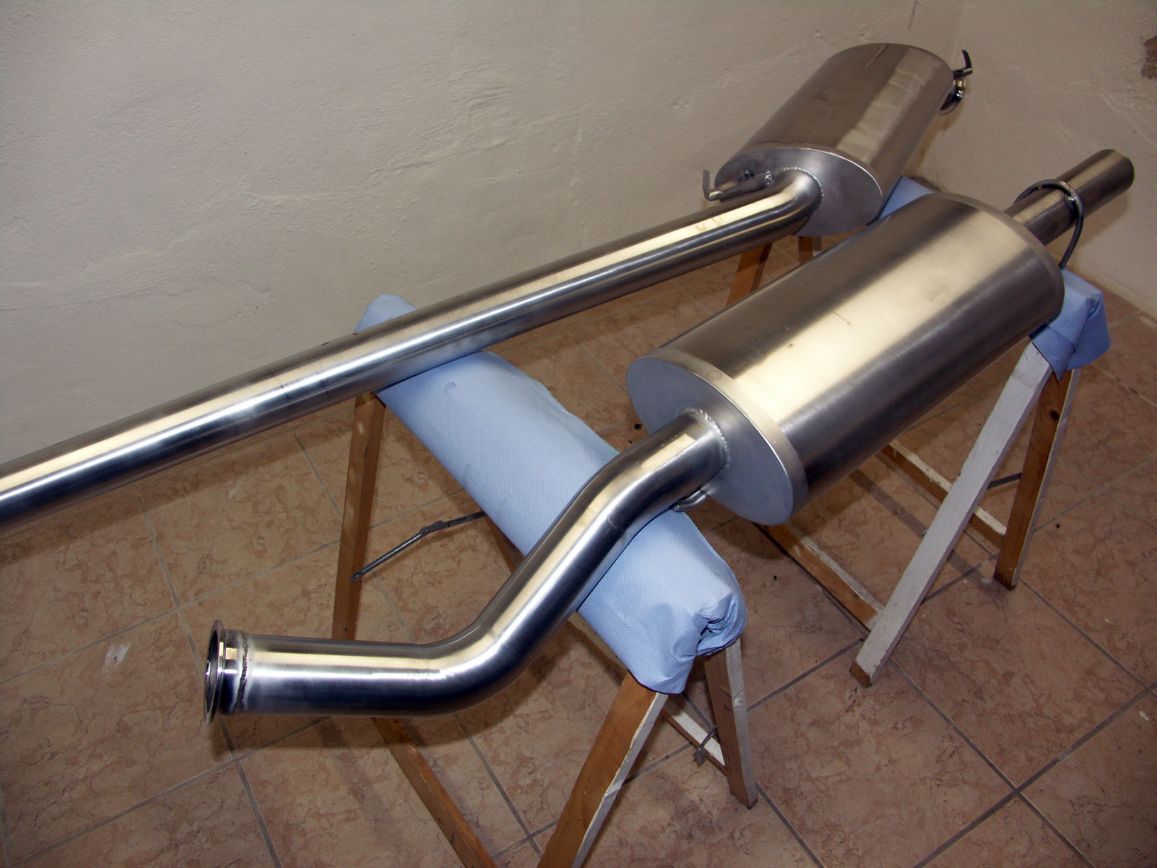

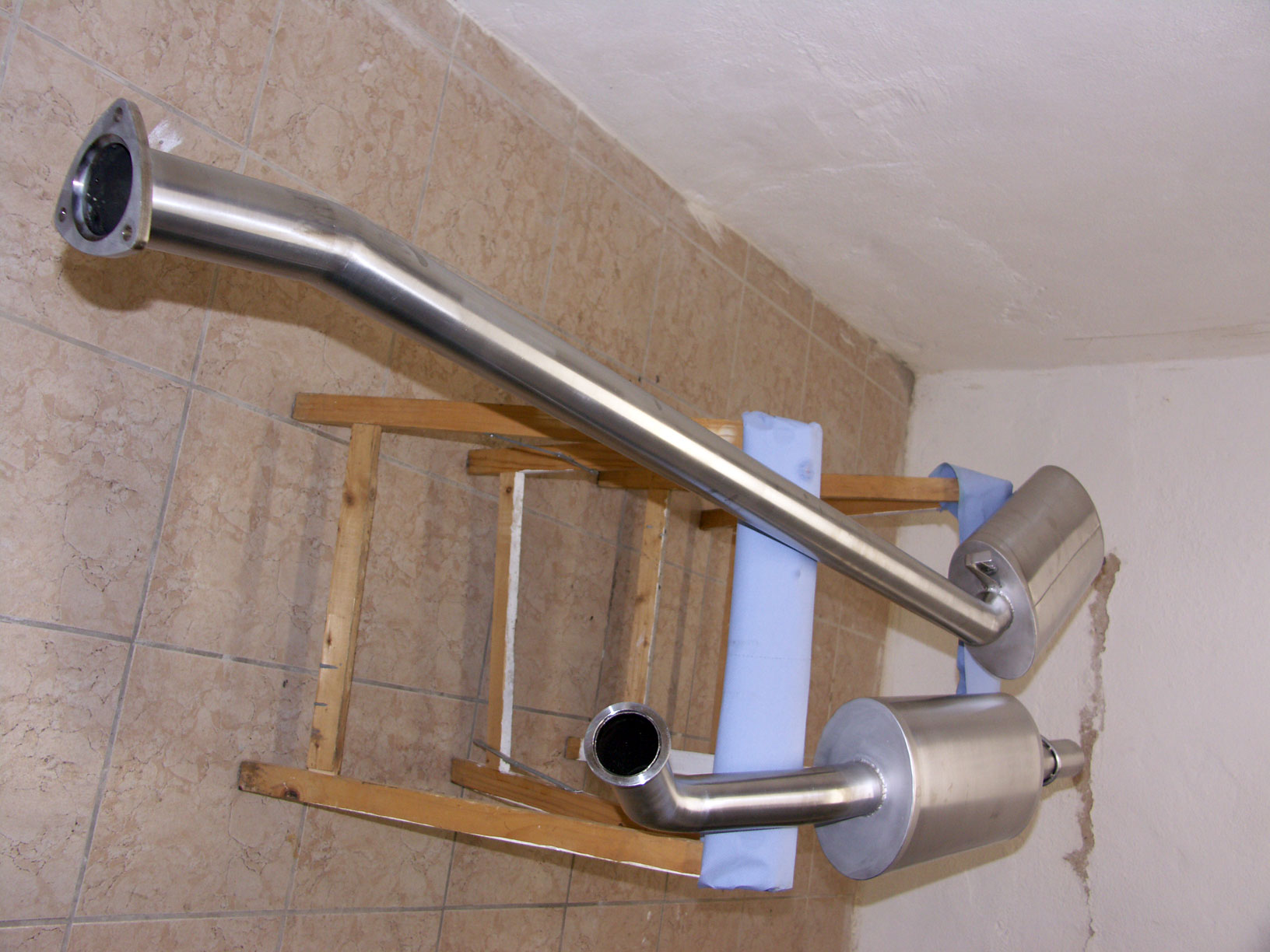

Re: CustomAutoCraft Edelstahl AGA 10V, Frontantrieb!
Hallo Michael!
Ja, diese gibt es. Leider eben nicht www, da die Aufnahmequalität der eingesetzten Kamera zu wünschen übrig lies..(Dimage Z1 - macht bei Filmen leider Geräusche beim Fokussieren
Da ich aber momentan keine neuen Sauggergeräusche aufnehmen kann, werd ich sobald der Stick wieder aufgefunden ist mal 1-2 Vids hochladen. Aktuell habe ich dummerweise nur Zugriff auf die Aufnahmen der 3" Anlage am MC im 89q
Die erste Anlage konnte vorhin wenigstens endlich mal knipsen. Ist zwar noch Nullserie mit kleineren optischen Fehlstellen, aber so oder so ähnlich könnte es mal aussehen: Zum Geräuschverhalten kann ich eigentlich nur noch erwähnen, dass ich bei der Auslegung der Anlage darauf geachtet habe, dass keine Brülltüte a la Fox/BN bei rauskommt, jedoch lässt sich prinzipbedingt (da natürlich keine Reflexionsdämpfer) das zur Serie erhöhte Geräuschniveau nicht umgehen. Es fünfzylindert eben...
Klangtechnisch gefällts mir und den die es bis jetzt live erleben durften richtig gut, jedoch stinkt Eigenwerbung, daher muss das natürlich jeder für sich selbst entscheiden
Bevor ichs vergess, noch paar Fakten:
-63,5mm Rohrführung (auch im Dämpfer
-Variante für Kat mit 2 Flanschen, sprich VFL (<=da muss noch ne Lösung her)
-wirklich komplett aus Edelstahl sprich mind. 1.4301, auch die Verbindungsschelle!
-gebeizt und passiviert, damits dem Langzeitgefährt auch gerecht wird
Hallo Conny,
tolle Arbeit, auch wenn es sich nach Deinen Angaben "nur" erst einmal um die Nullserie handelt.
Könntest Du dir vorstellen, diese Anlage auch mit zwei Endrohren zu fertigen - muss natürlich nicht sein, nur so mal gefragt?

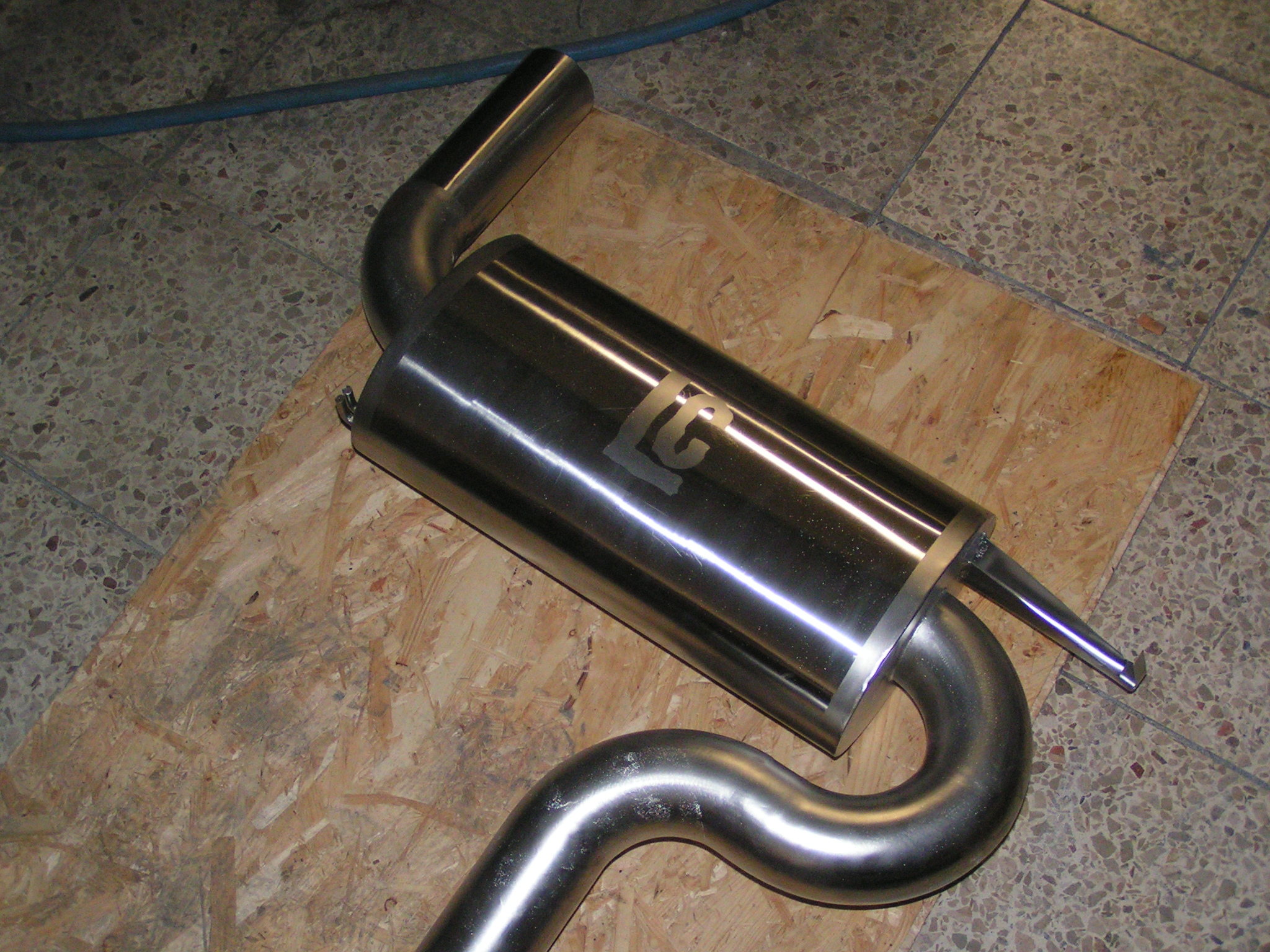

Hallo Michael!
Danke für die Blumen.
Natürlich ist auch ein doppeltes Endrohr machbar..man(n) müsste halt entscheiden ob damit verbunden der ESD ein auf 2flutig geführt werden soll, oder ob das Y erst nach dem Dämpfer kommt!
Dadurch, dass alles "custom" ist, bin ich da enorm flexibel...von der Sache her würde sogar ne 3" eigentlich auch recht fluffig drunterpassen
so sah das dann bspw. am MC aus: hmm..Prolet ist natürlich so ne Sache..der MC jedenfalls hat eigentlich trotz kleinem K24 Abgasgehäuse derart gefünfert, dass er sogar für nen NG gehalten wurde
vielleicht versuch ich ja doch mal die MC Vids ins Netz zu stellen
