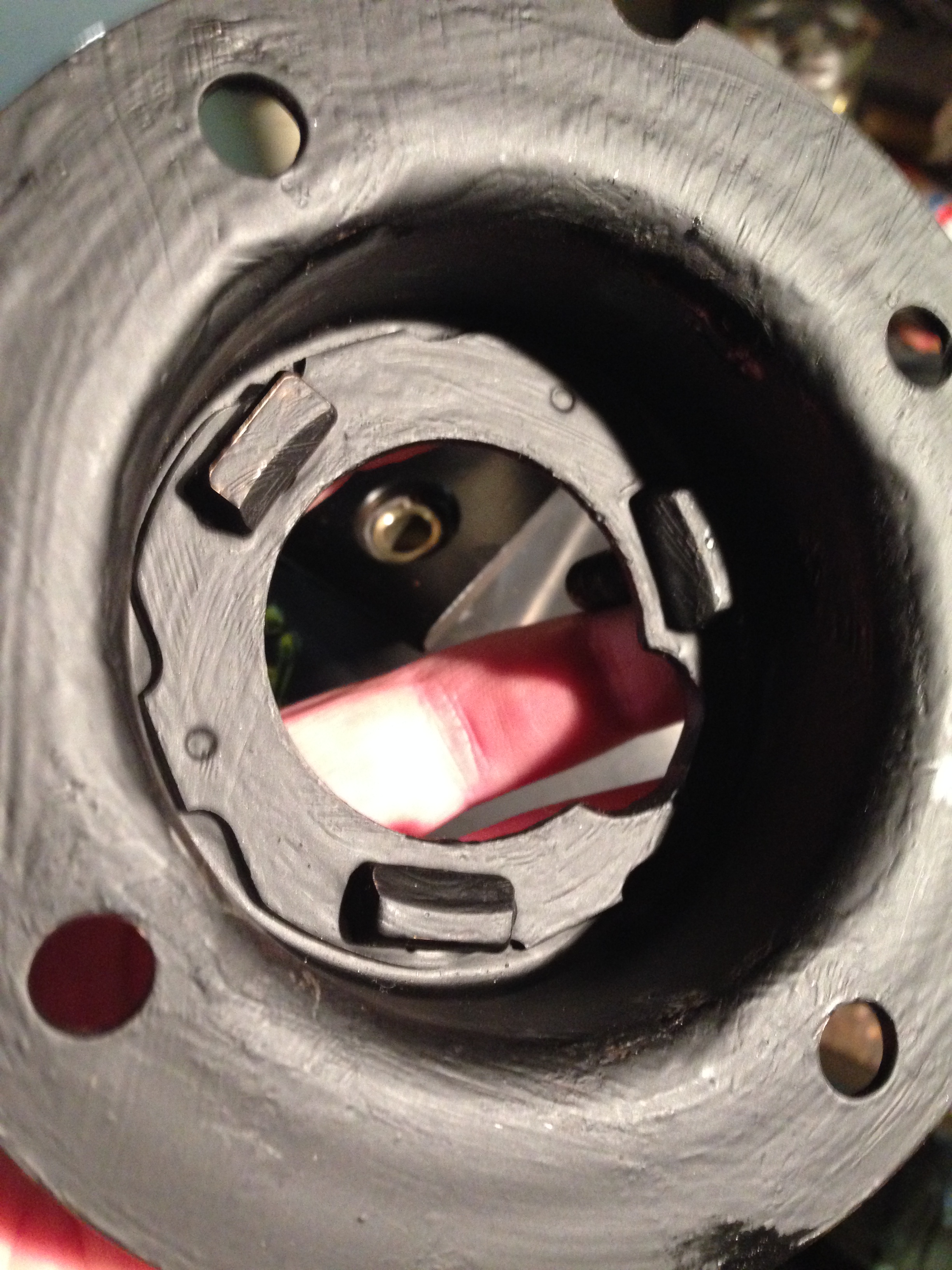

bkv mit adapterplatte und lagerbock
ausgedrehter lagerbock von 3 auf 4 loch

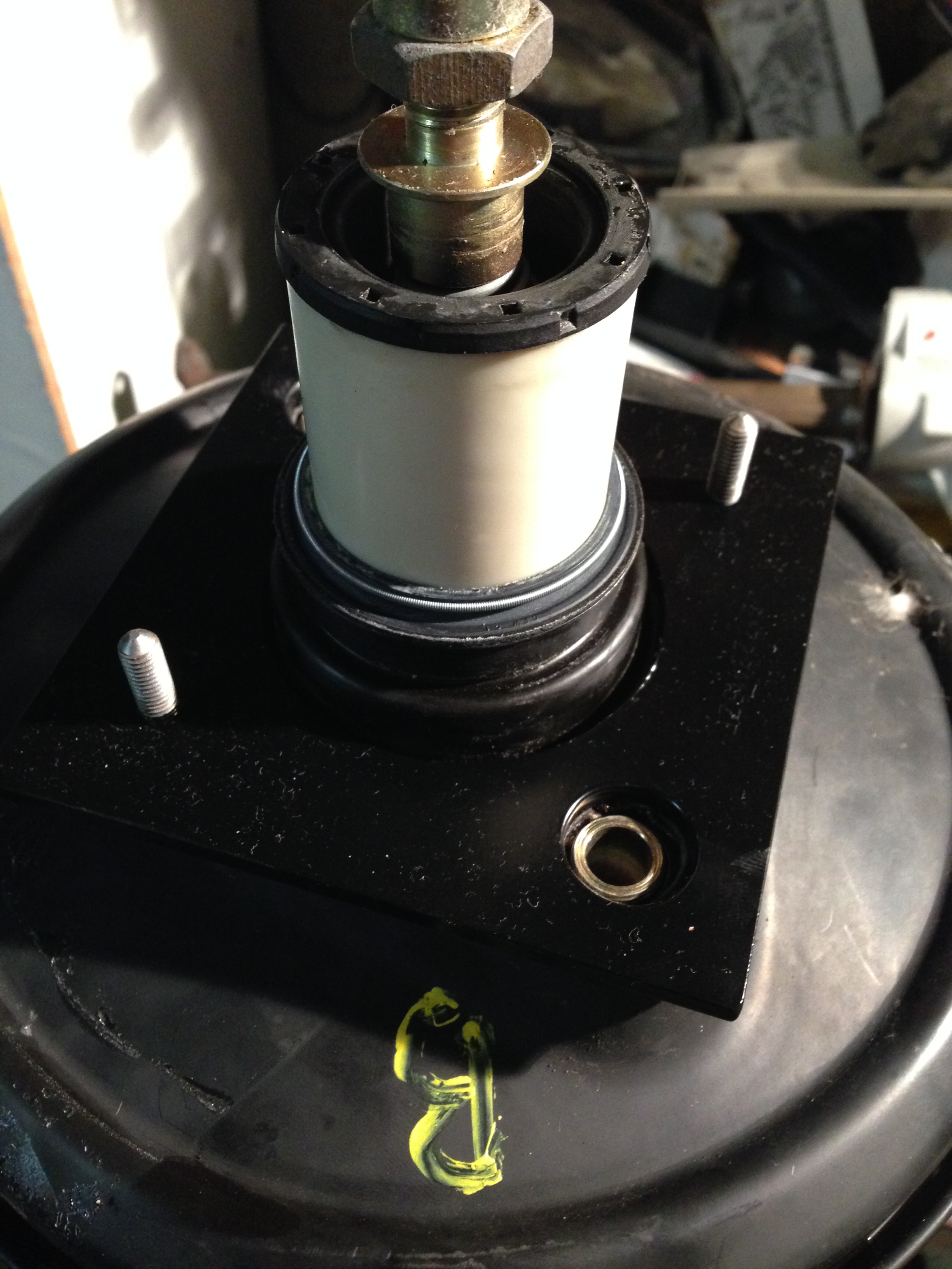

bkv ohne staubschutzgummi

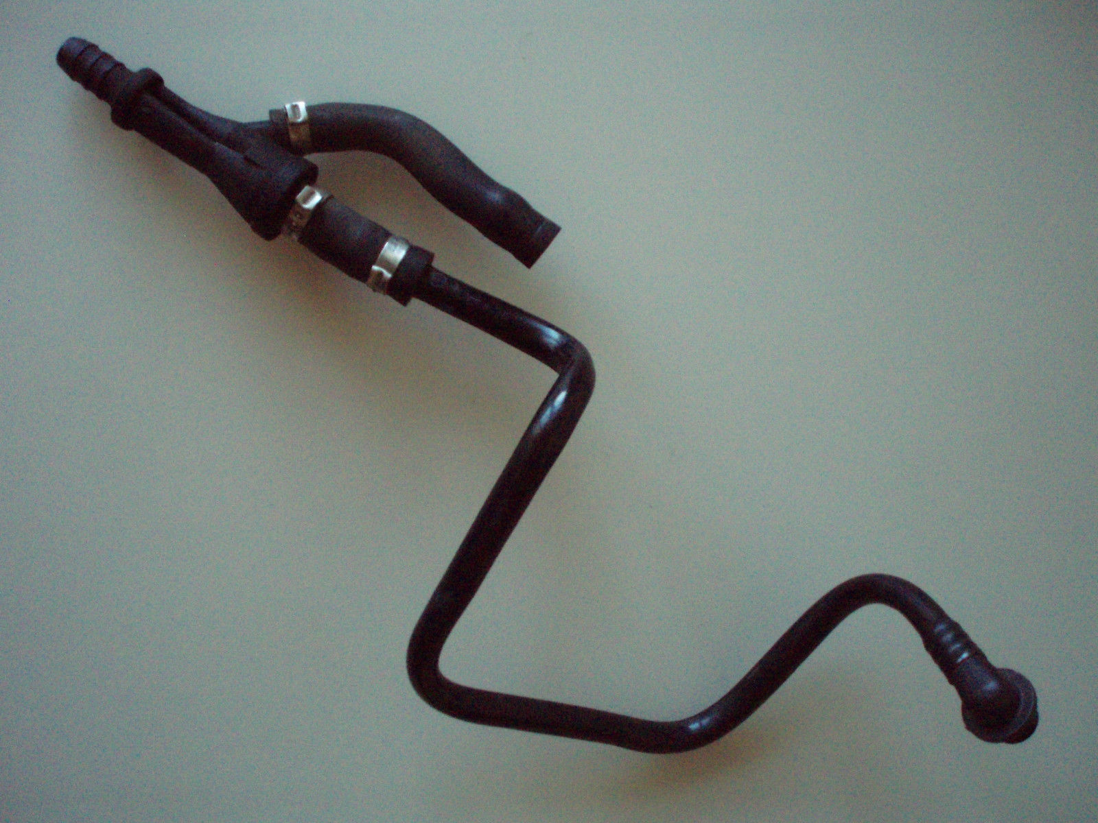

Hmmm, wie schließe ich das wo an? :shock:
Einmal am oben am größten Unterdruckanschluss nach Drosselklappe ist soweit klar.
Aber der andere??? :verlegen:

Ahhhh, jetzt ja. :pc4:
Der wo ohne Schlauch bekommt einen anschluss VOR die Drosselklappe.
Der kleine direkt an den Unterdruckanschluss mit Y-Stück NACH Drosselklappe.
Der lange ist dann klar .....
Ähhm ein Rückschlagvent. muss dann auch noch vor den kleinen, oder?
Klar soweit. ;)
Das wird's werden.

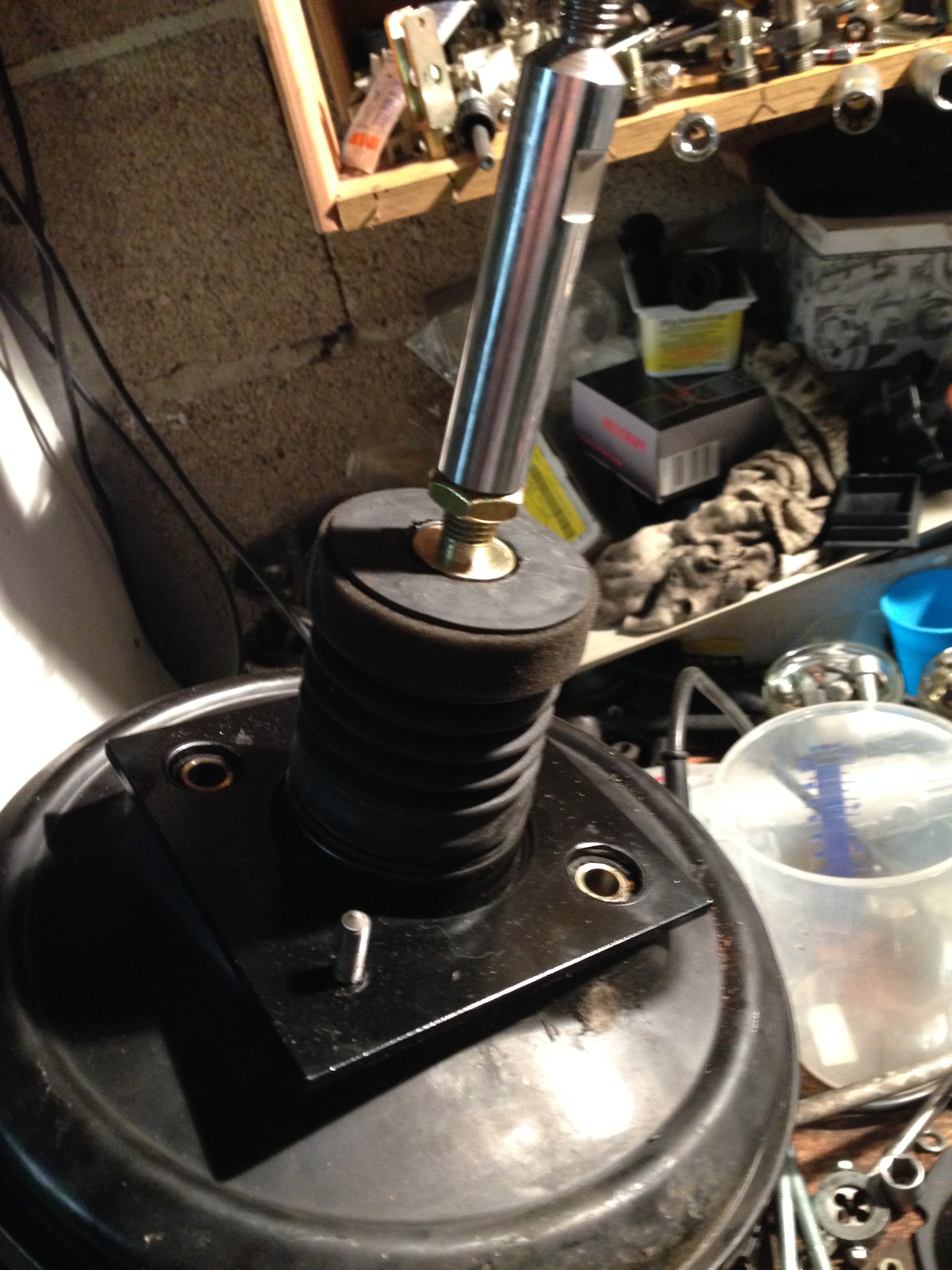

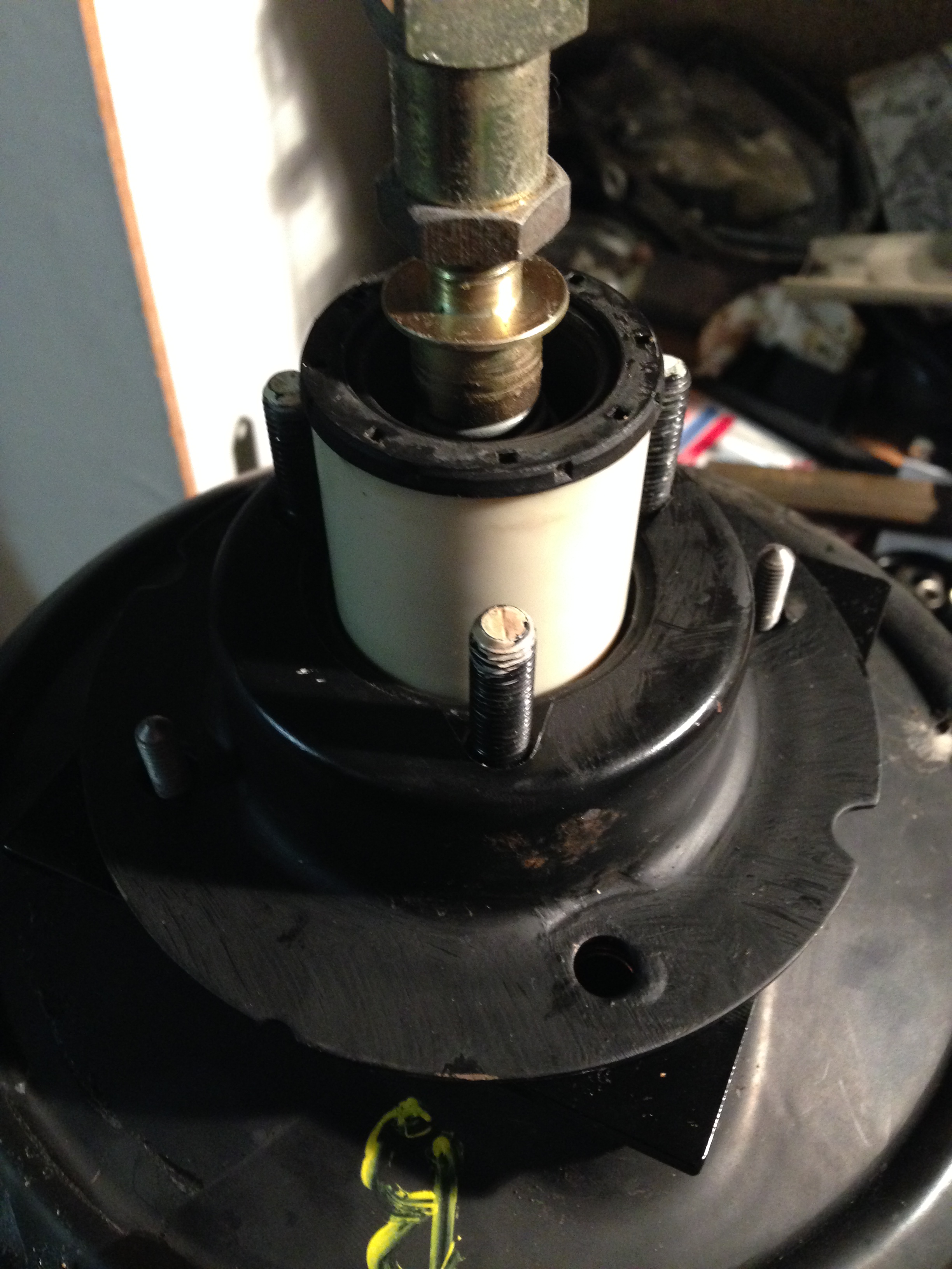

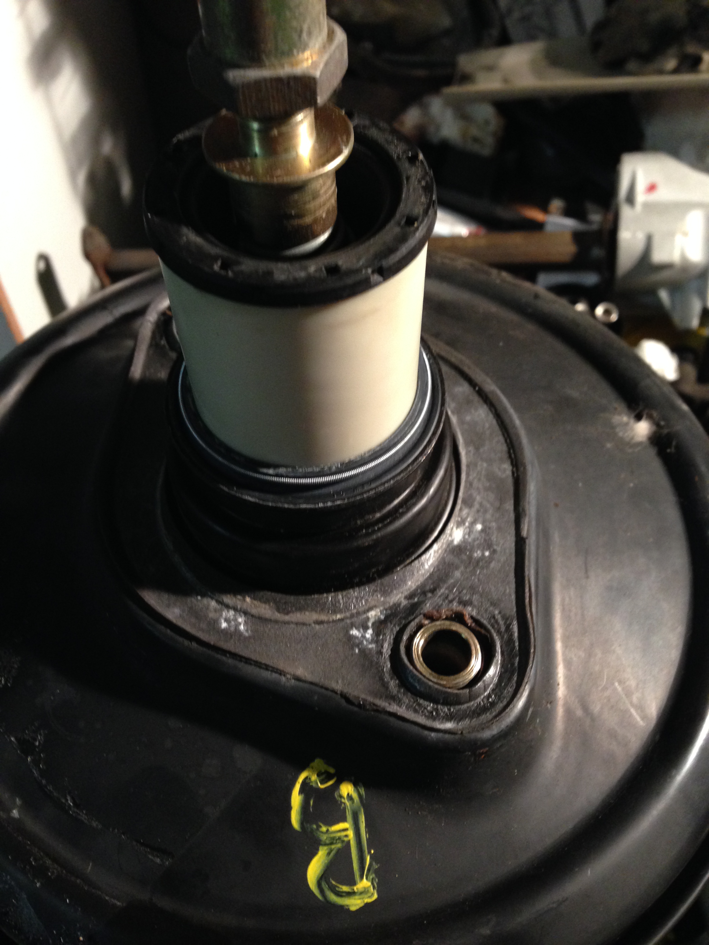

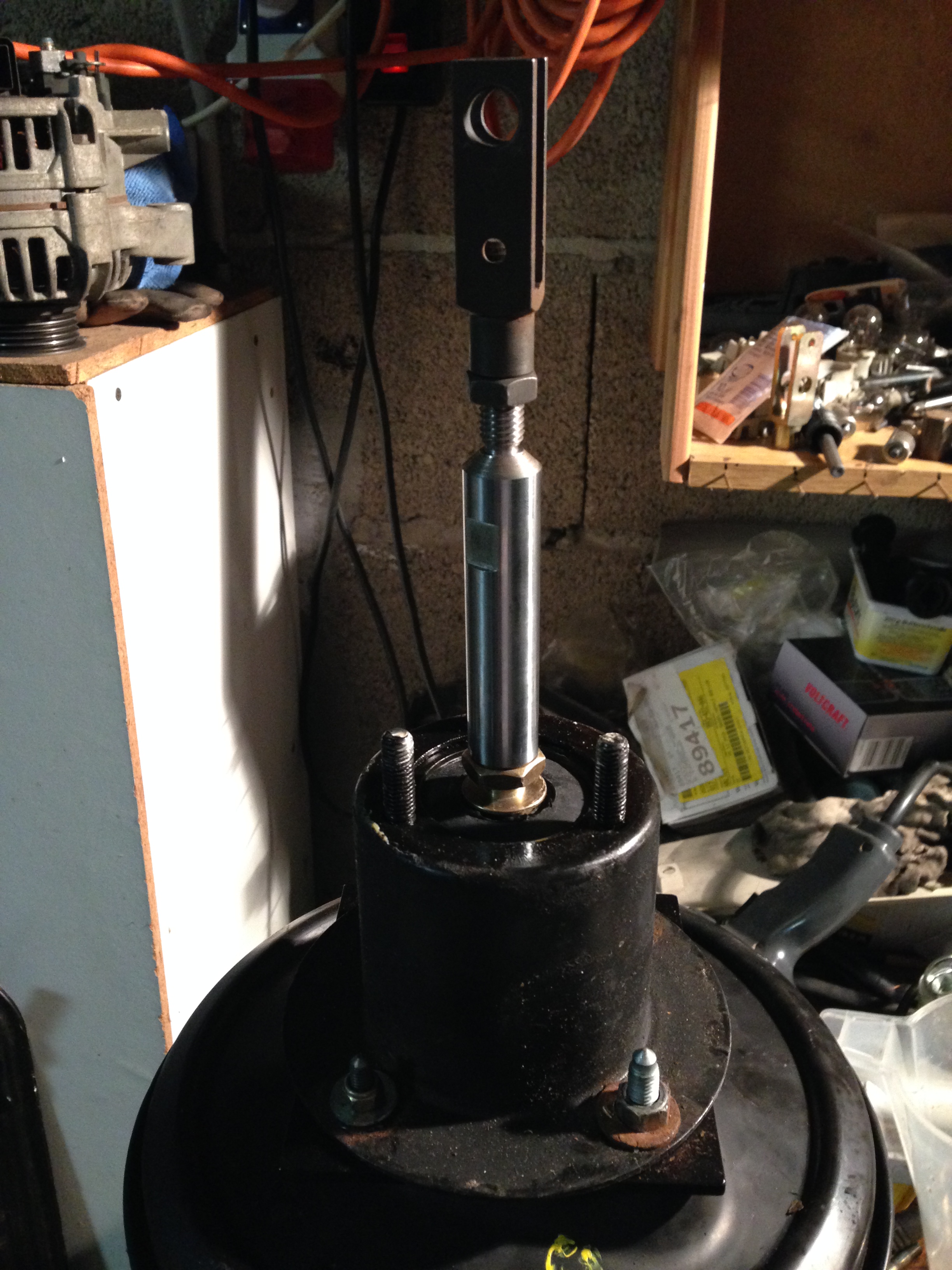

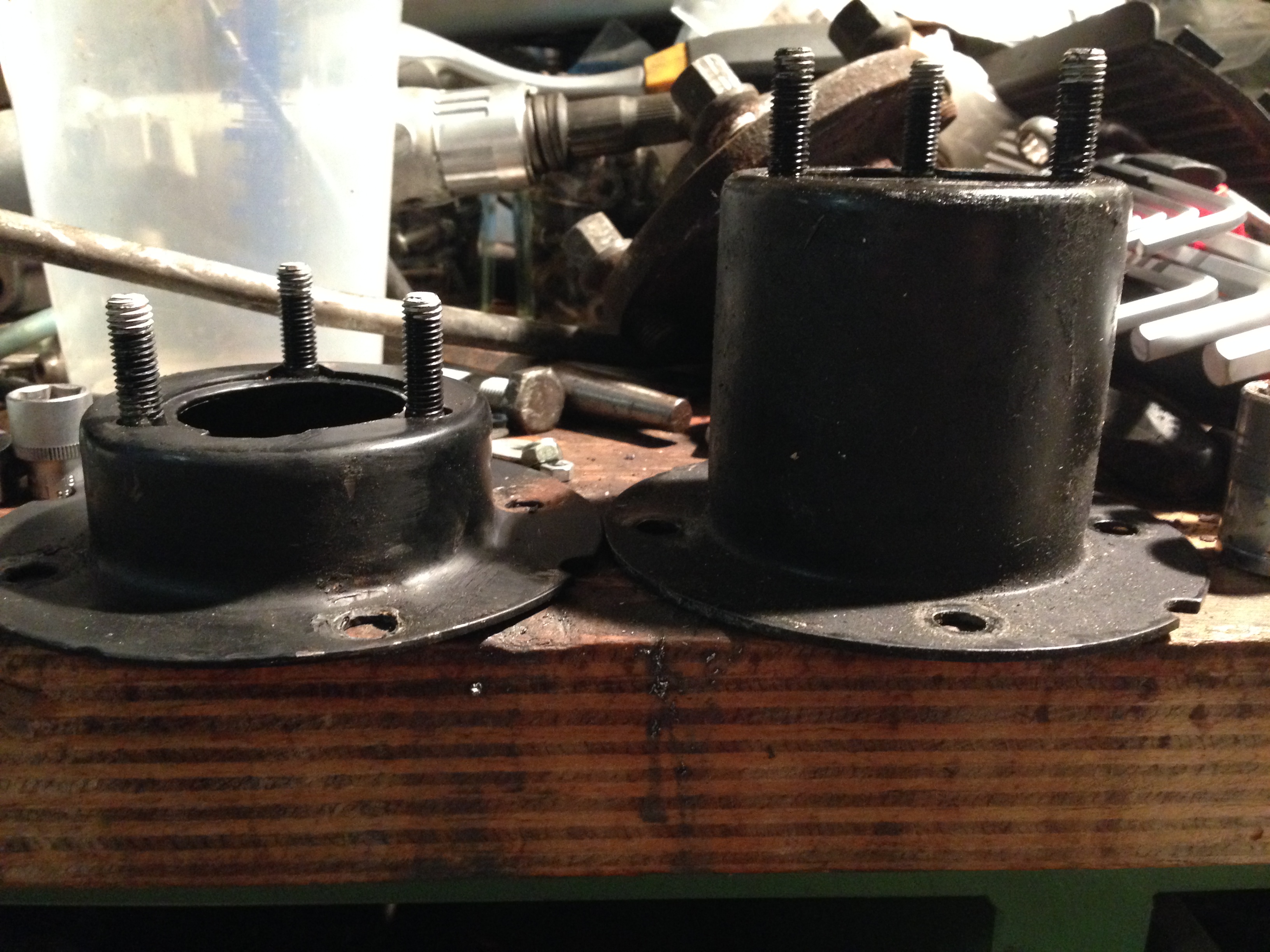

also... anscheinend gibts beim 80er verschiedene adaptertöpfe die je nach bremskraftverstärker verschiedene höhen haben.
also den höheren adapter vom unterdruck bkv gekauft und angebaut. jetzt haben die kabel vom motorkabelbaum auf weiterhin platz und die staubschutzmanschette hat wieder platz.
nur die schubstange muss wegen dem veränderten anstand um 40mm verlängert werden auf eine gesamtlänge von 165mm.

links adapter hydro bkv / rechts unterdruck bkv
