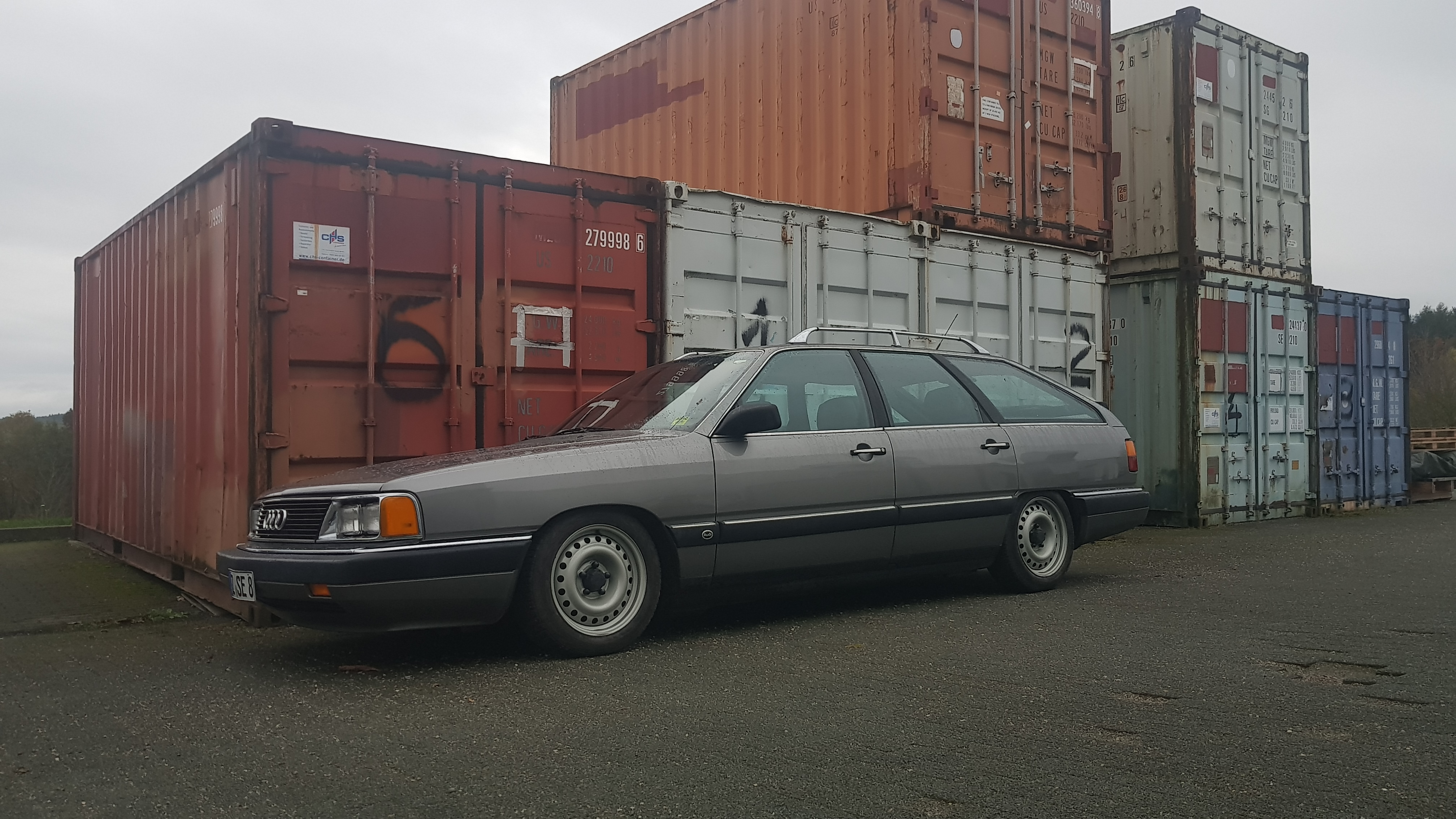

@Bernd F.
Naja...EarlGrey und die Yacht sind dafür aber ein wenig legaler unterwegs, als alles andere, was nur Garage - Treffen - Bilder machen - Garage kennt.
Zudem sind die Autos in dem Zustand komplett rückbaubar, weil weder Kotflügel/Radkästen, noch Spurstangendurchführung angepasst werden muss.
Federbeine tauschen und sie sind wieder original. Sowas ergibt sich halt, wenn man sich ein paar mehr Gedanken dazu macht.
Mich hatte einer der wilden Jungs via Facebook angeschrieben und sich nach meinem Fahrwerk erkundigt. Er war mit seiner Limousine und Azev A auch gut tief unterwegs. Auf meine Nachfrage zu seinem Fahrwerk kam nur...dass er die Federn ausgebaut hat und einfach ohne fährt.
Zu den anderen Fragen. Traglastindex 84 - 500kg geht, weil meine beiden 5000er jeweils mit unter 1000kg maximaler Achslast v/h eingetragen sind. Bei KrTek war ein höherer Wert eingetragen und damit musste er auf den 45er Querschnitt mit höherer Traglast gehen.
Einfach nachschauen, was in der Zulassung steht.
Derzeitige Maße bei meinen 5000ern:
EarlGrey: Speedline 8x17 ET48 mit 205/40R17 84W
The Yacht: Parabol 8x17 ET48 mit 205/40R17 84W

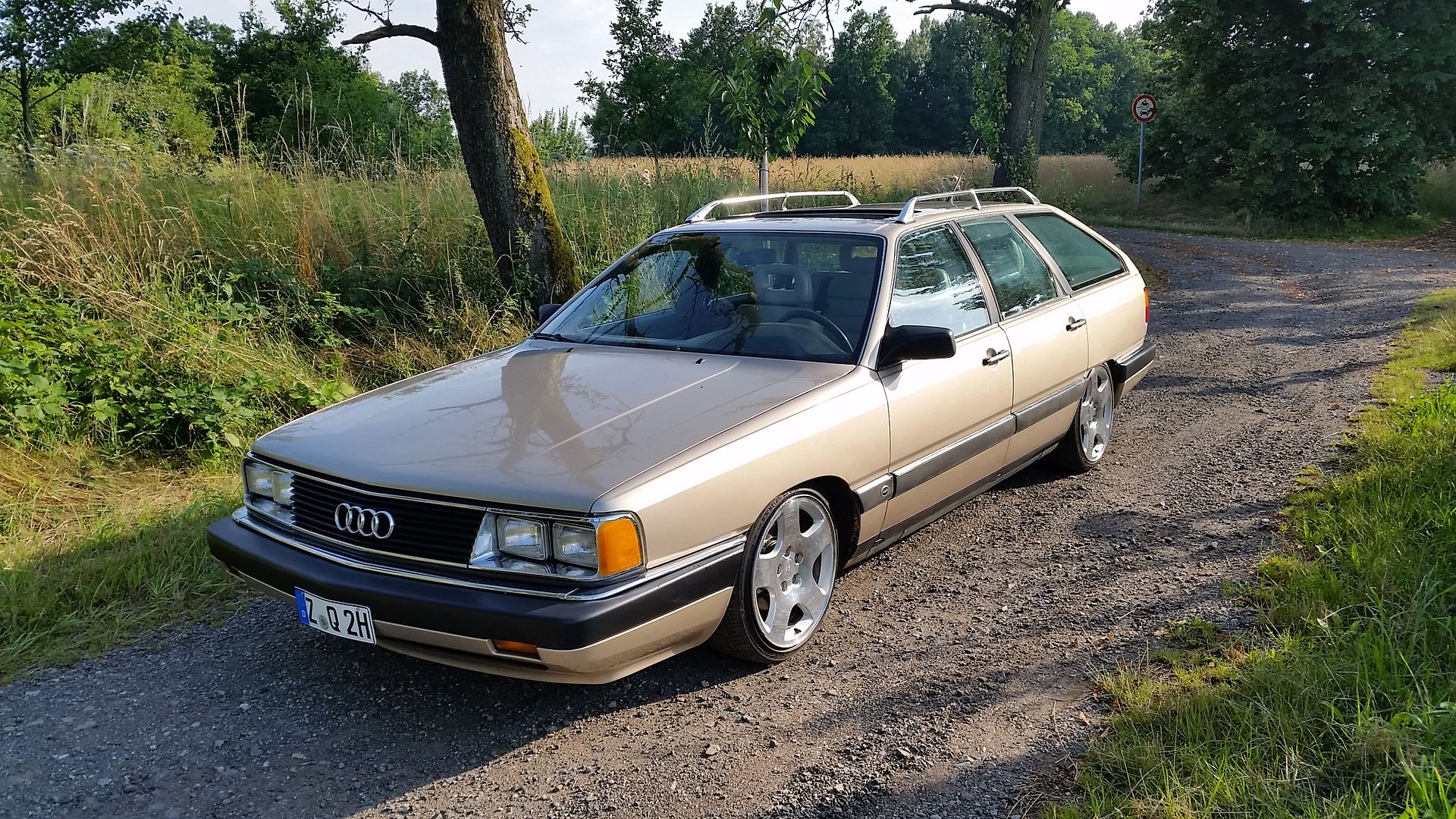

Aloha.
Kleines Update an EarlGrey. Nachdem ich sonst als Reserve die Stahl- oder Aluminiumfelgen in 6x15 ET45 mit 195/55R15 gefahren hab, hab ich im Herbst 2017 bei Audi Tradition zugeschlagen und 7x15 ET40 4A0601025K erworben....unanständig günstig.
Ich bin zufrieden, alles passt recht gut und wurde zusätzlich mit passenden Zierkappen 437601171 ausgerüstet.

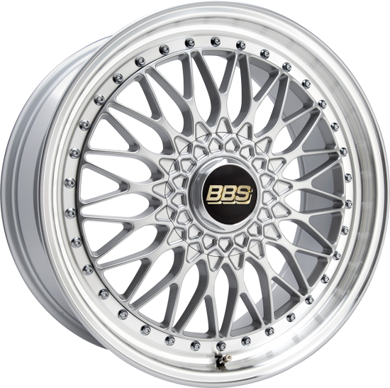

Moin Moin,
mittlerweile bin ich bei den Lenso BSX http://www.ibalurad.de/product_info.php ... gramm.html angelangt: 7,5x16 ET38 mit 205/45-Bereifung.
Sind schöne BBS Replicas!
Nur leider gibt es von Haus aus keine ABE oder TÜV Gutachten für den Typ44.
Hat jemand die Radreifenkombi schon eingetragen bekommen für nen VFL Gradkantler??
Laut felgenrechner.at wirds nach innen 1,5cm breiter und nach außen 3,5cm.
Kennt Ihr noch mehr BBS RS Replicas?
Hab bisher nur noch diese gefunden:
GTP040 https://felgnwerk.de/Felgen-Programm/GT ... 40-si.html allerdings leider keine in 16 Zoll, nur 15 oder 17
, dann noch die hier:
R-Style RS01 http://www.germanwheels24.de/rstyle-whe ... end-f.html, allerdings nur mit LK4x100, ich brauche 4x108
und JBW OS 3 RS: http://www.johnbrownwheels.com/products ... ---rs.html, nur in 7x15, und mit kleiner ET25
Dachte nicht, daß es so schwierig ist schöne Räder für nen Typ44 zu finden!
