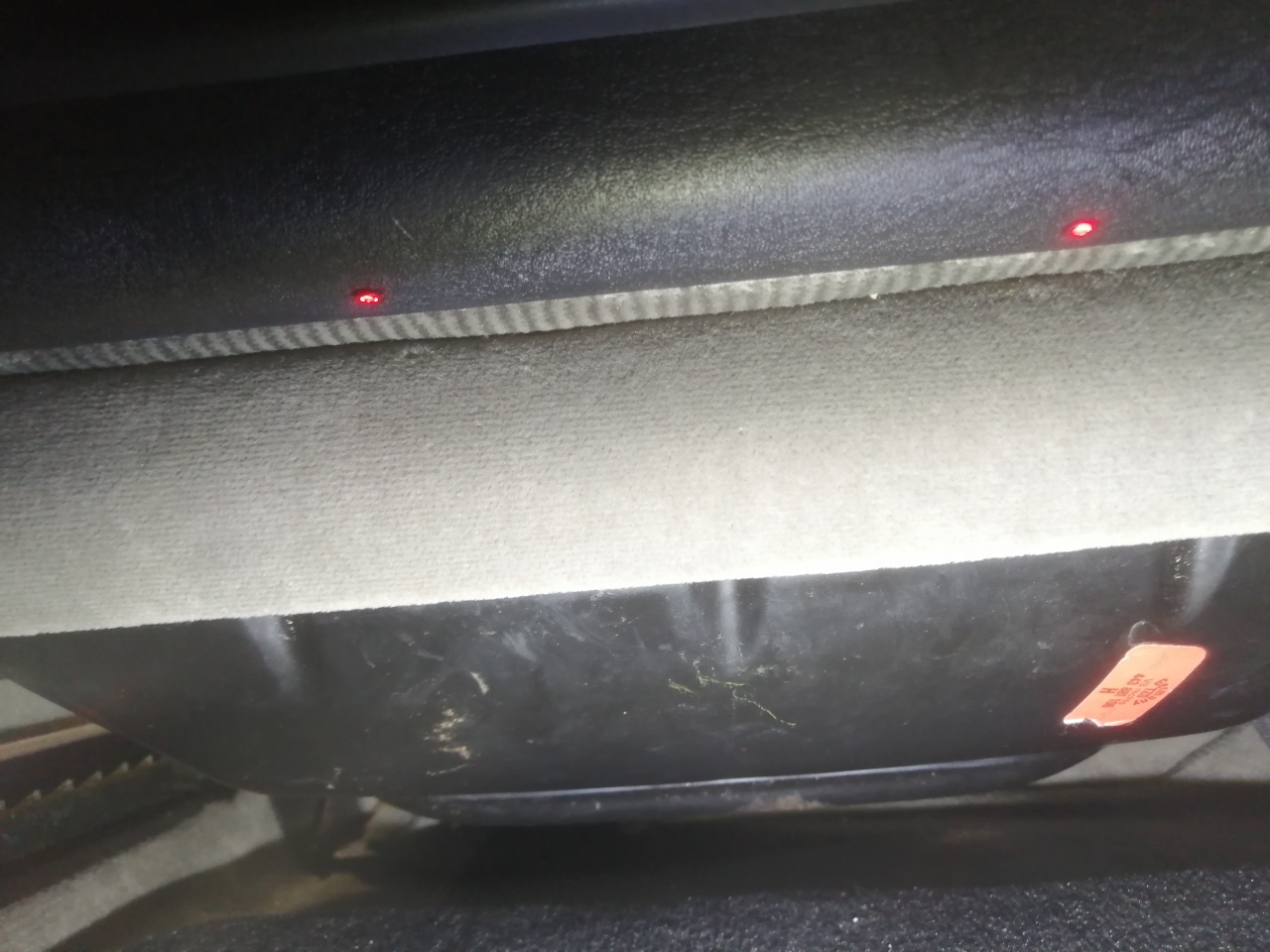

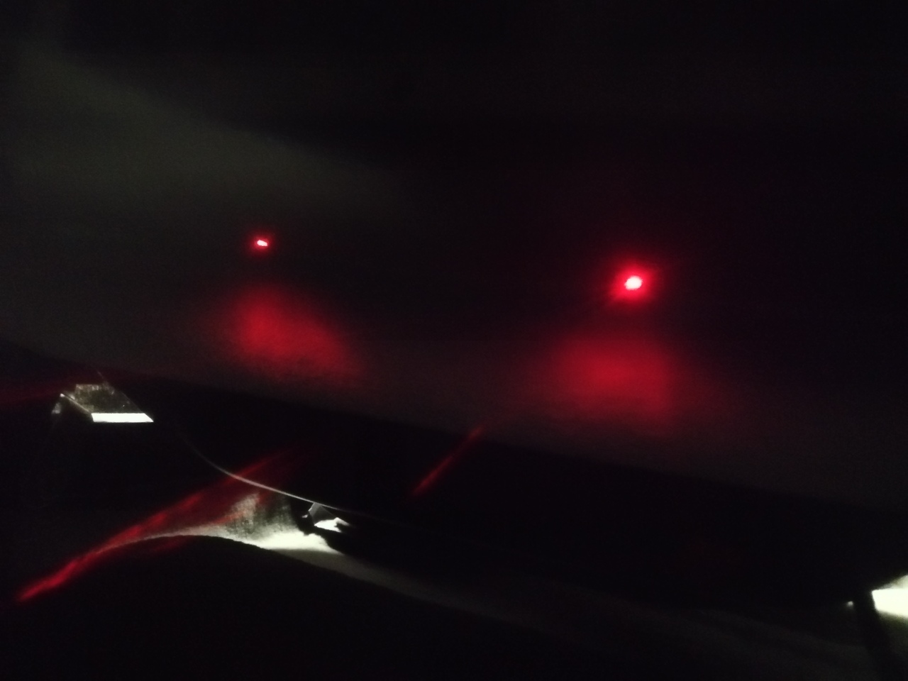

Ich habe mich letztes Jahr auch ein wenig mit Ambientebeleuchtung auseinandergesetzt und eine für den Fußraum hinten gebaut:
Basis sind kleine, rote LED (waren vorverkabelt) mit schwarzen Klemmhalterungen.
Habe die zusammen mit dem Umbau meiner Sitze auf Sitzheizung eingebaut; die LEDs sind bei mir in den Sitzen, an der unteren kannte vom schwarzen Kunststoff-Rücken. Masse bekommen sie vom Sitzheizungsstecker unterm Sitz, Plus kommt von der über Lichtschalter geschalteten Beleuchtung bei den Schaltern der Mittelkonsole (blau-schwarzes Kabel) und verläuft als zusärtzliches Kabel im Kabelbaum der Sitzheizung mit.

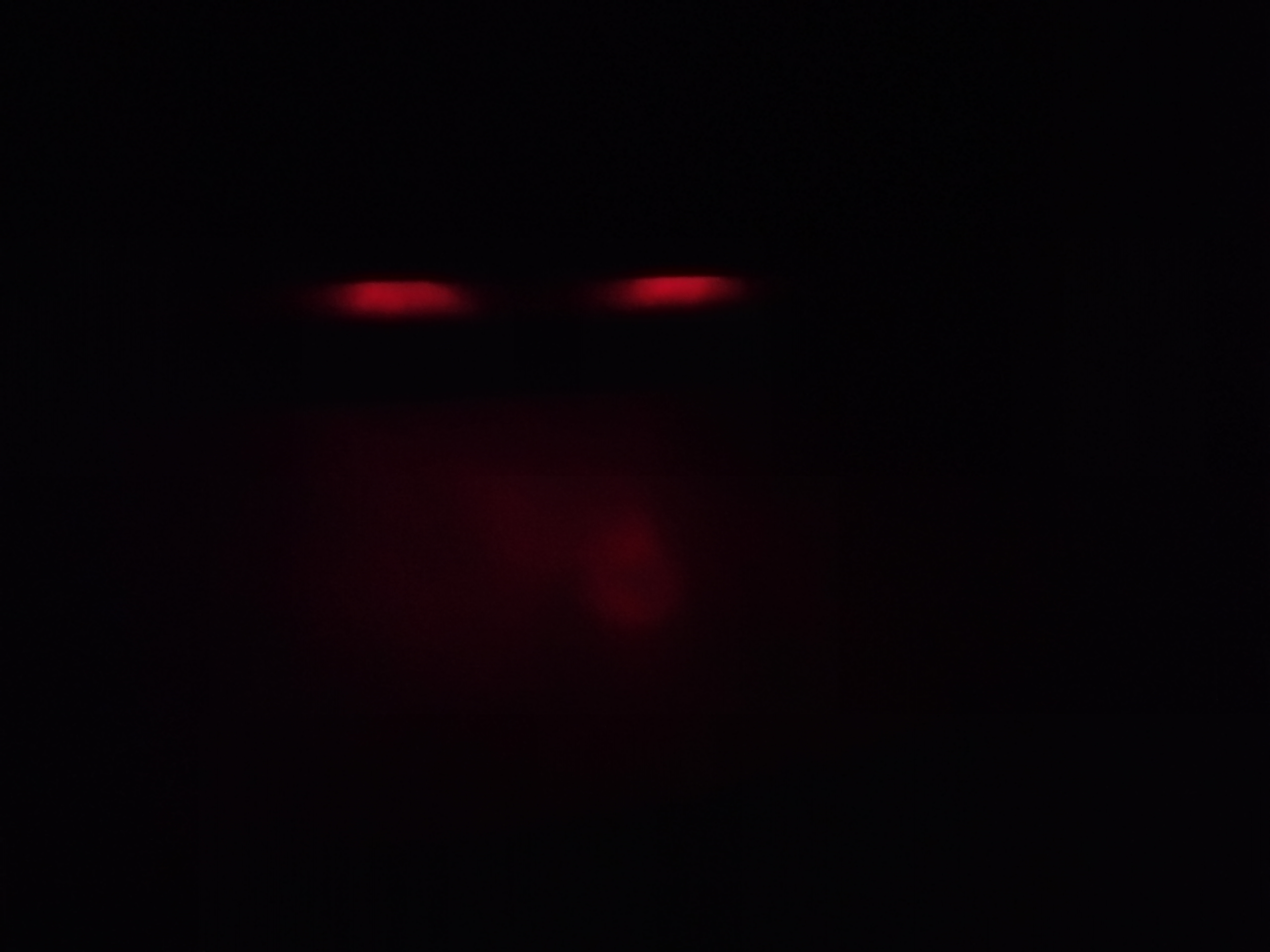

Der Einbau ist fast unsichtbar, da man sich um die LEDs zu sehen in den hinteren Fußraum legen müsste und selbst da sieht man nur zwei schwarze Punkte am Sitz. Die Beleuchtung ist nicht hell, sondern gibt einen leichten roten Schimmer (passend zum Rest der Beleiuchtung) in den Fußraum ab. Die gleichen LEDs habe ich auch für meine Türgriffbeleuchtung und Beleuchtung der Ablagefächer vorne verwendet.
Von unten betrachtet, Beleuchtung ist an.
Blick von der Rückbank aus. Habe hellen Teppich (Quarz), für das Foto die schwarze Fußmatte herausgenommen, da die sehr viel vom Licht schluckt.
