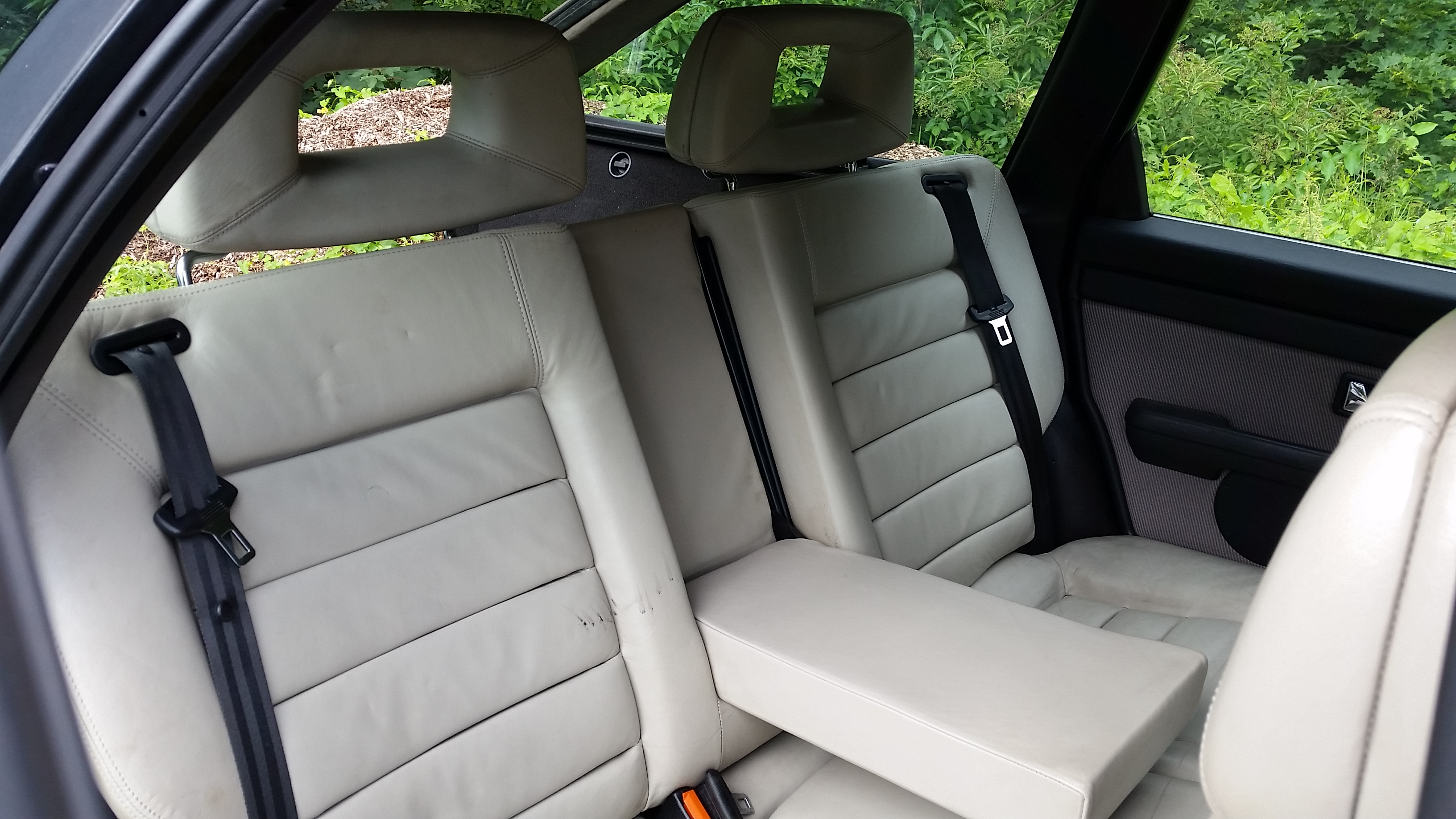

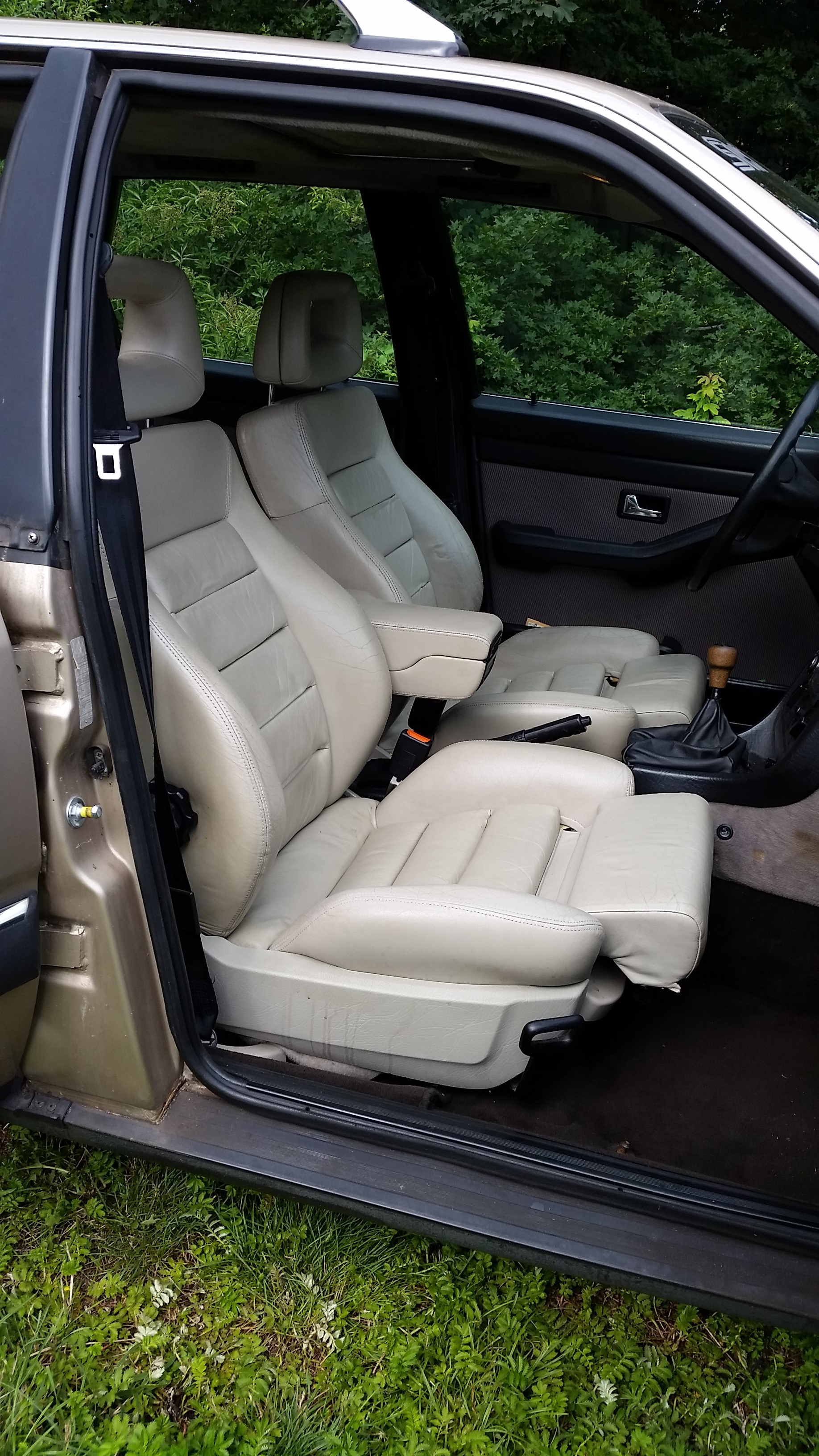

Ich hab zur allgemein gehaltenen Überschrift meine Erfahrungen mit C4-Sitze vorn/hinten in einem meiner beiden Typ44 C3 Avant.
Habe vorn C4 Sitze mit hinten passender C4 Rücksitzbank vom Audi 100 S4 C4 eingebaut. Dazu wurden lediglich die kleinen Konsolen zur Halterung der C4 Rücksitzbank im C3 markiert/installiert.
Funktioniert sehr gut.
Leider habe ich keine Erfahrungen zur Limousine.
Beste Grüße und viel Erfolg.

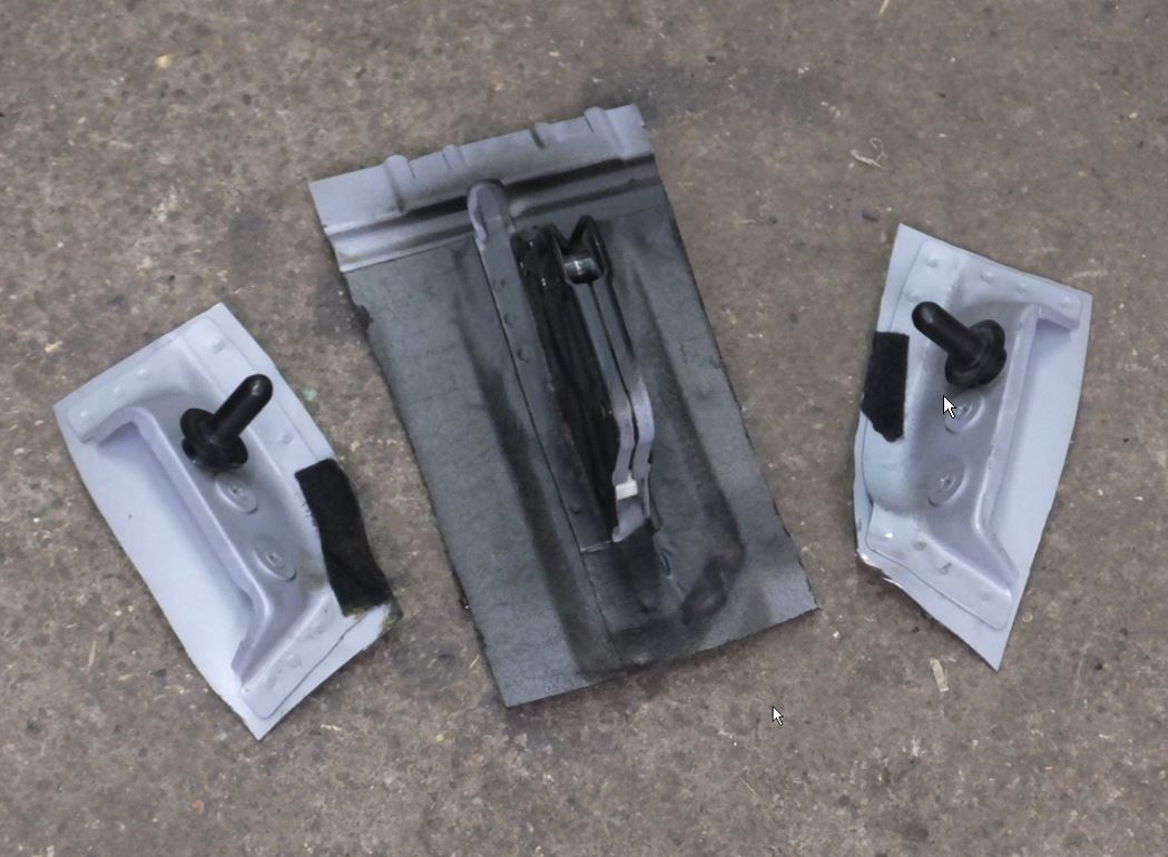

Beispielbild von
http://www.quattro-zentrale.com/shop/th ... referid=18
- stwquattro
- Beiträge: 374
- Wohnort: 09350 Lichtenstein
Re: Sitze C4 in C3?
Exakt...
Recherche hilft.
Das sind die benötigten Konsolen.
Recherche hilft.
