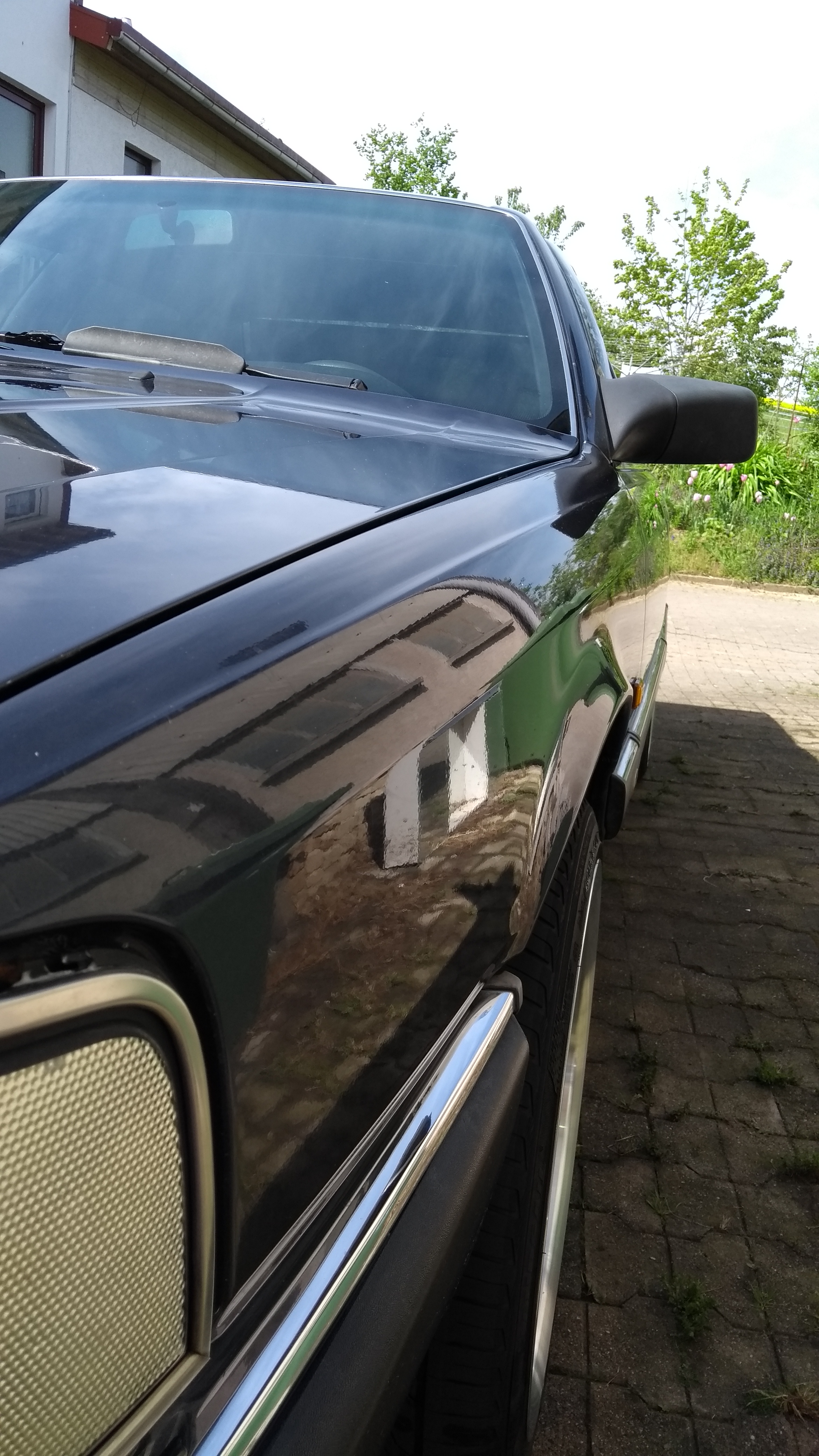

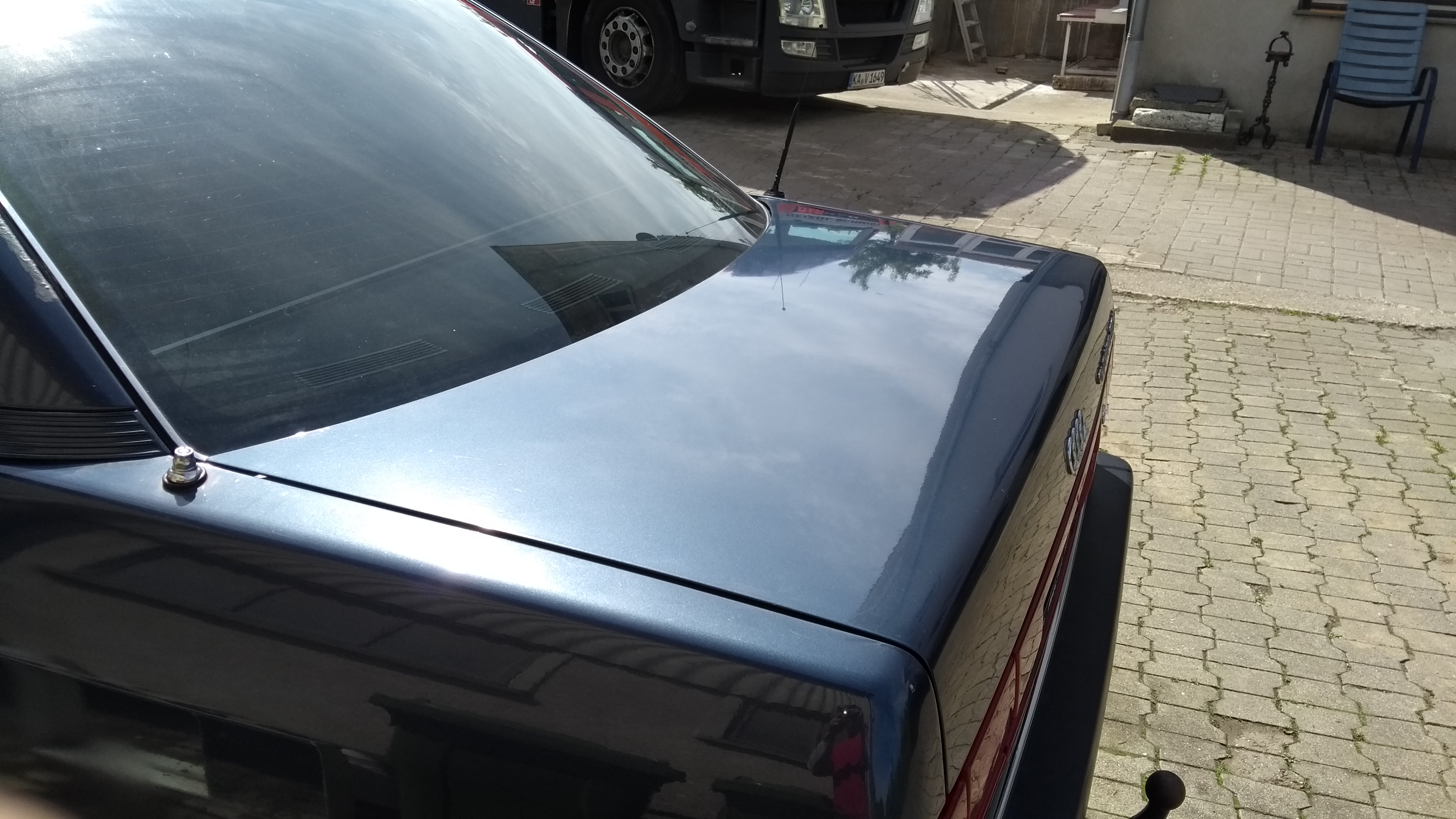

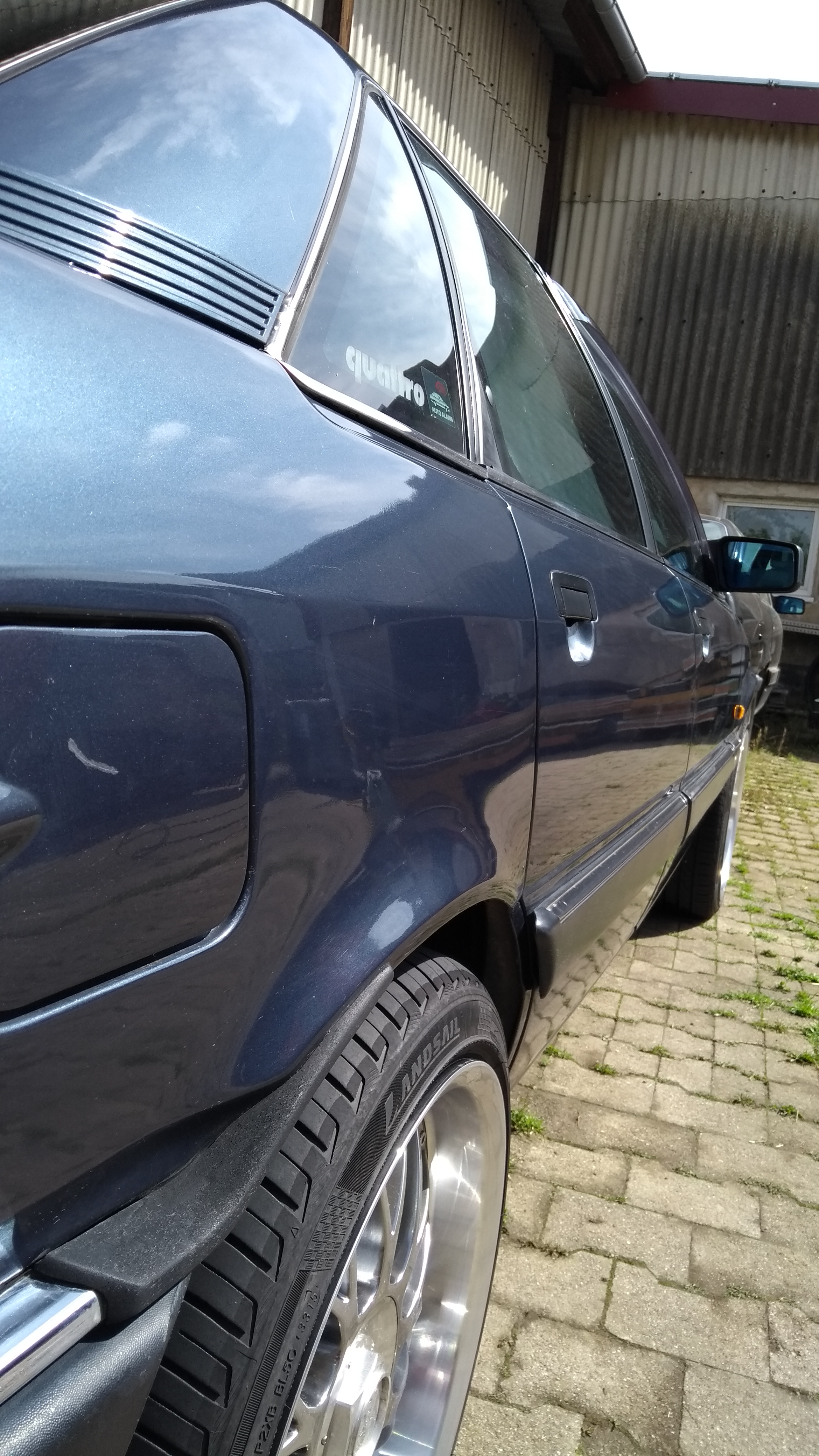

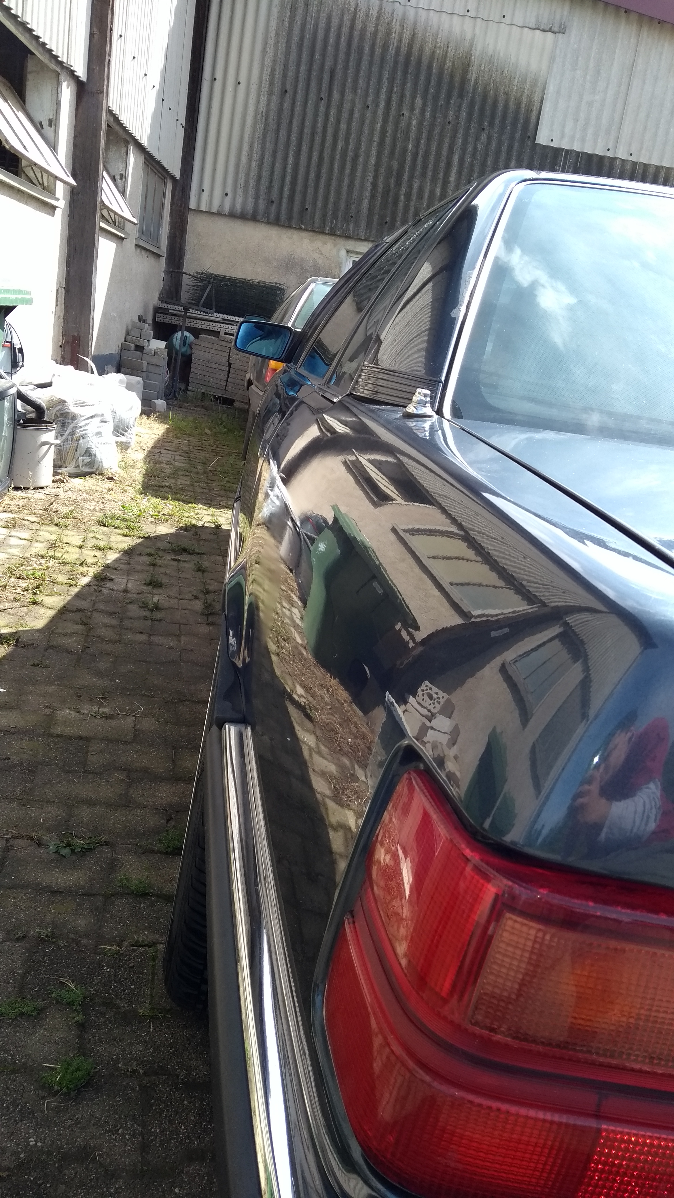

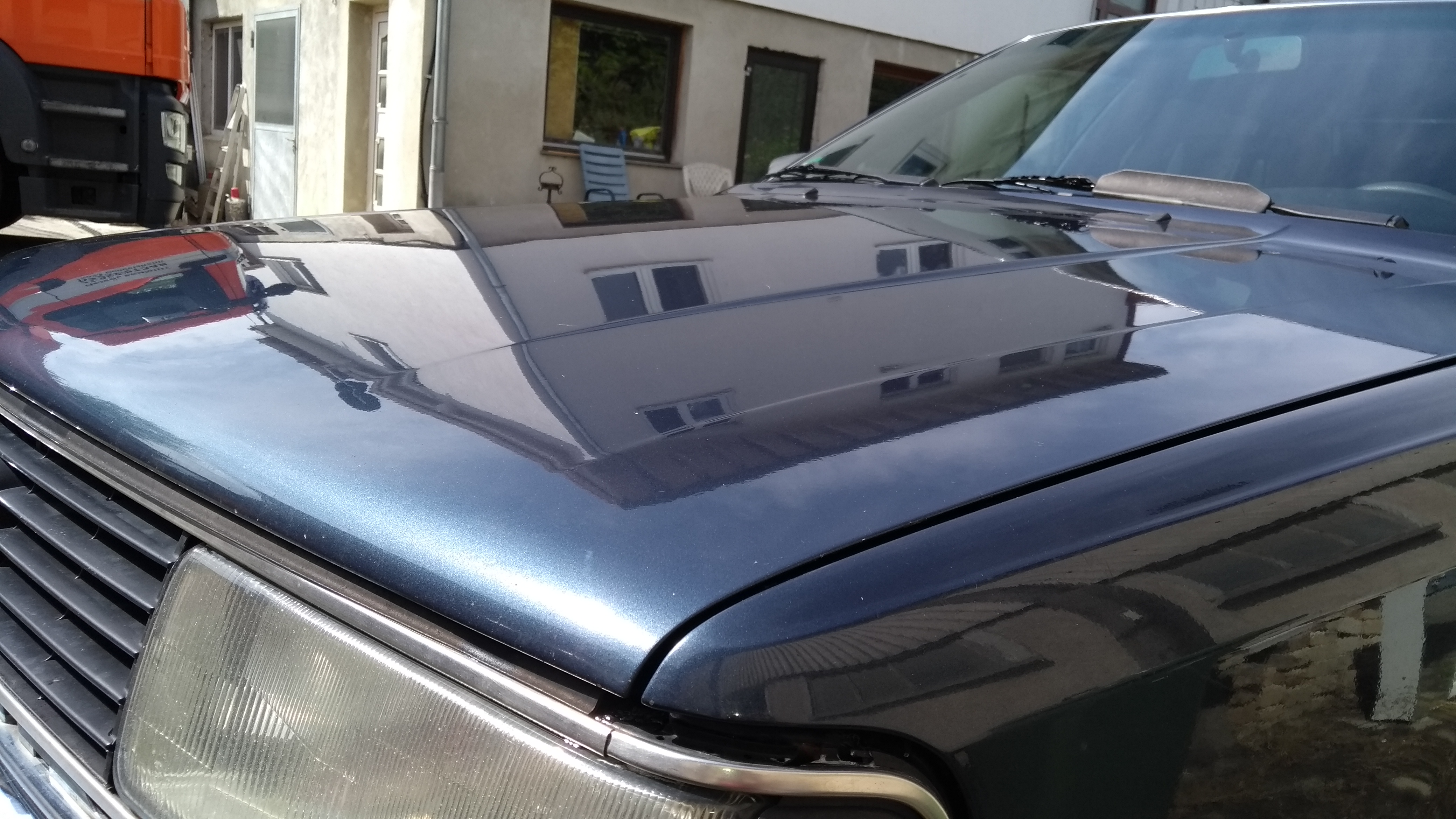

Hier mal ein paar Bilder wie gewünscht wurde wie gesagt der Lack ist jetzt ansich nicht schlecht, aber die schandflecken hab ich lieber mal nicht mit aufs Bild gebracht
einen sieht man trotzdem wenn man das Bild etwas genauer betrachtet

Übermalter Rost am Heckscheibenrahmen
Da wurde wohl beim Heckscheibentausch nicht sauber gearbeitet. Denn es ist nicht mehr die Originalscheibe; der Aufkleber "10 Jahre Garantie gegen Durchrostung" fehlt. Und über den Reflektoren seitlich am Frontscheinwerfer; zumindest links; scheint diese kleine Gummiabdeckung oben zu fehlen. Habe ich vor ein paar Monaten an meinem erneuert.

Tzia an die gummi leisten hab ich schon garnicht mehr gedacht aber das ist noch lang nicht alles :/
Die "gummi-" Leiste über der Chromleiste vorne auf der Stoßstange fehlt übermalter Rost an der Heckscheibe ist nicht nur eine Stelle sondern 3 vordere scheibenrahmen eine nicht übermalte Stelle, Radlauf vorne unten hinterm Rad Rost beseitigt aber falscher Lack Fahrer tür lost sich der klarlack ebenso Fahrerseite hinterer Radlauf Wagenheberaufnahmen haben auch bisschen, der fette Kratzer aufm tankdeckel, ein ewig langer Kratzer am rechten vorderen Kotflügel, ein etwas kürzerer dafür tieferer rechts hinten im Seitenteil, und paar teilweise ziemlich Tiefe Dellen
alles vom Vorbesitzer übernommen

sorry das ich mich so spät Melde.
Ja aber he der Lack sieht doch soweit noch relativ gut aus bis auf die "paar" schönheitsfehler natürlich. Ist echt schade aber lässt sich bestimmt alles noch ein wenig besser herrichten... vorallem die Roststellen.. Das Blau ist auch ne echt geile Farbe
Ja mies wie Leute mit so Autos umgehen.. gut Dellen und Kratzer müssen ja nichtmal vom Besitzer kommen reicht ja schon beim Einkaufen etc. Rost.. hmm wenn man es bemerkt am besten so schnell wie möglich dagegen vorgehen damits nich zu krass wird. Aber wenn du sagst alles vom Vorbesitzer dann hat den wohl gar nix gejuckt.. Rost übermalen lol.
Gruß Dani
Gruß Dani

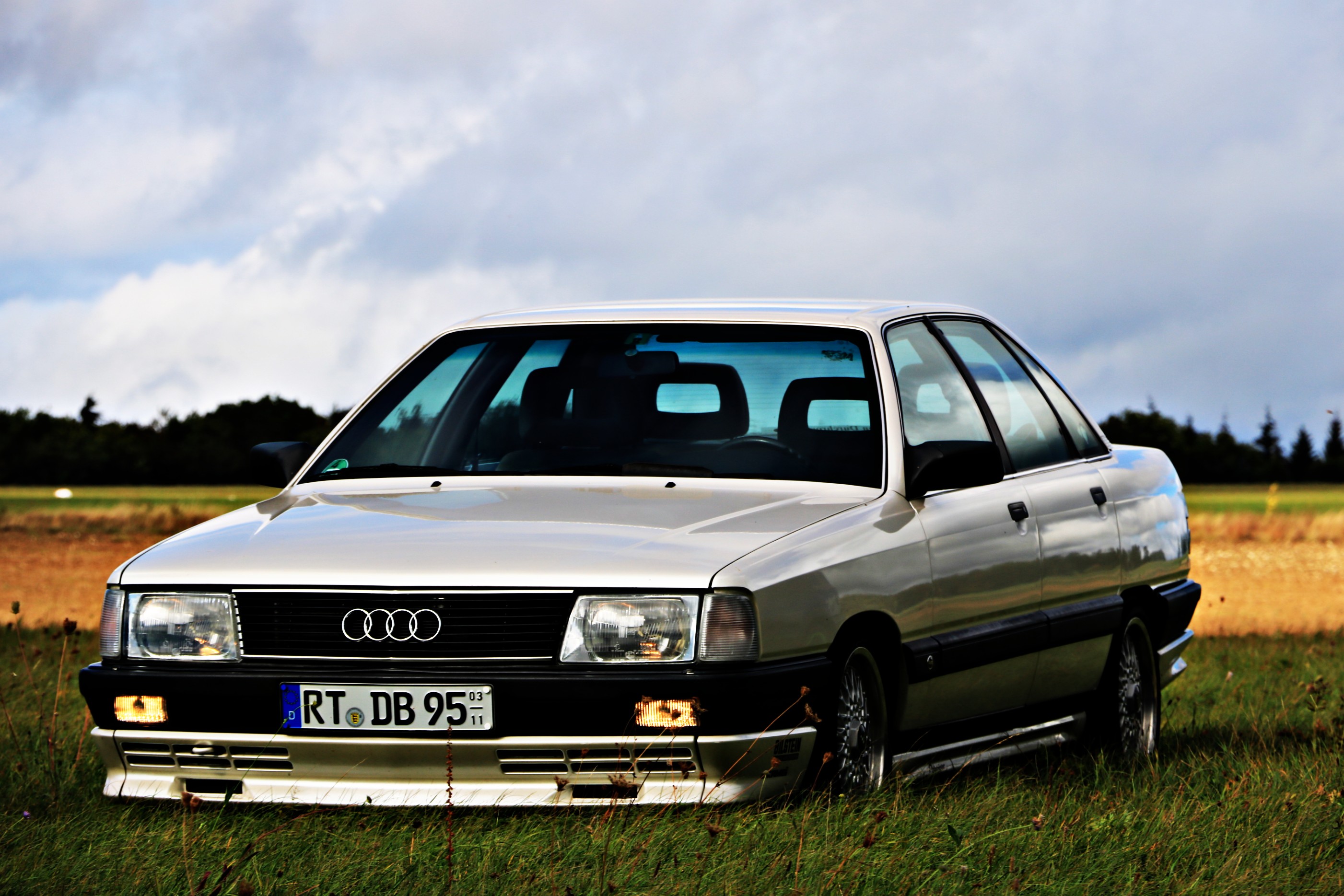

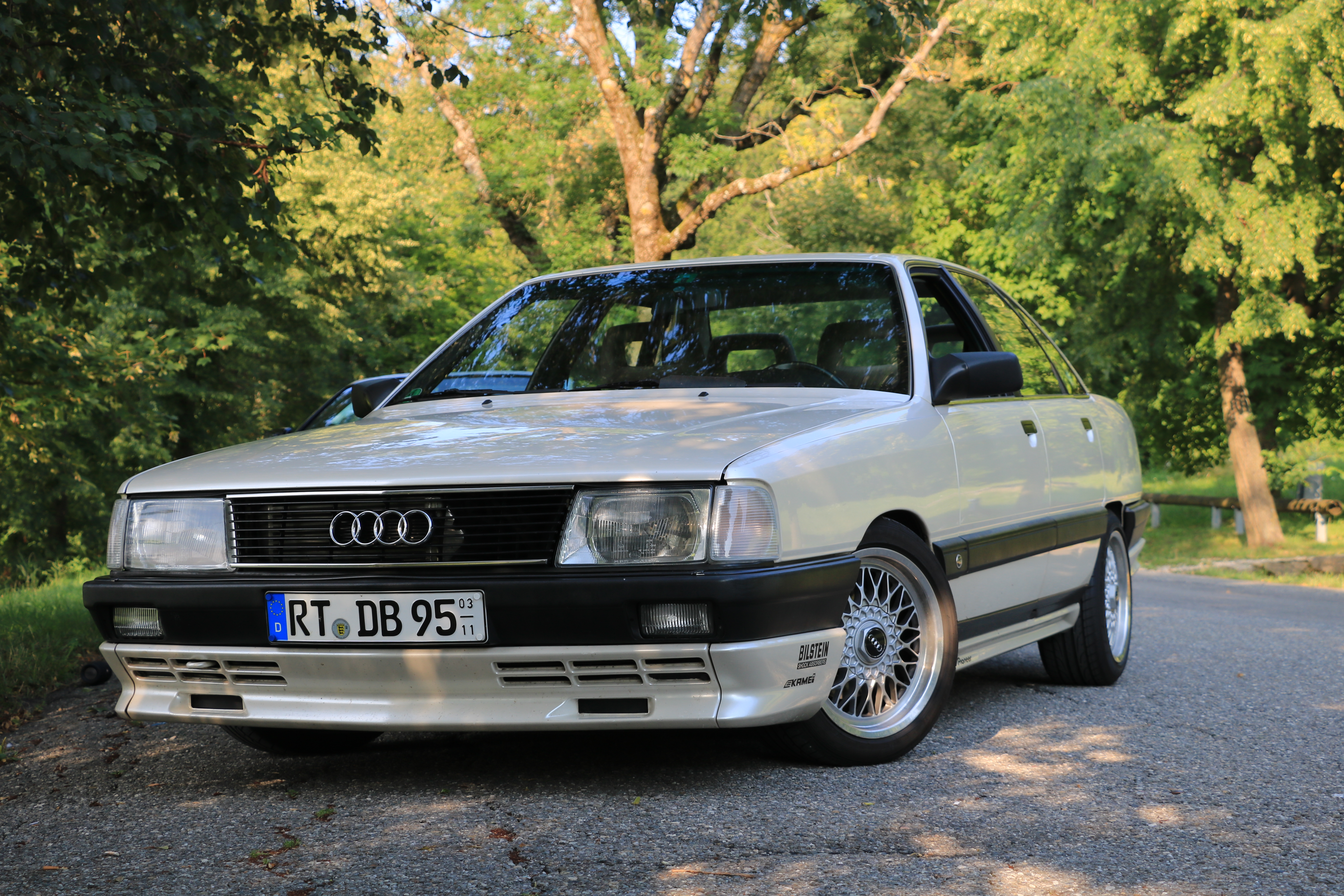

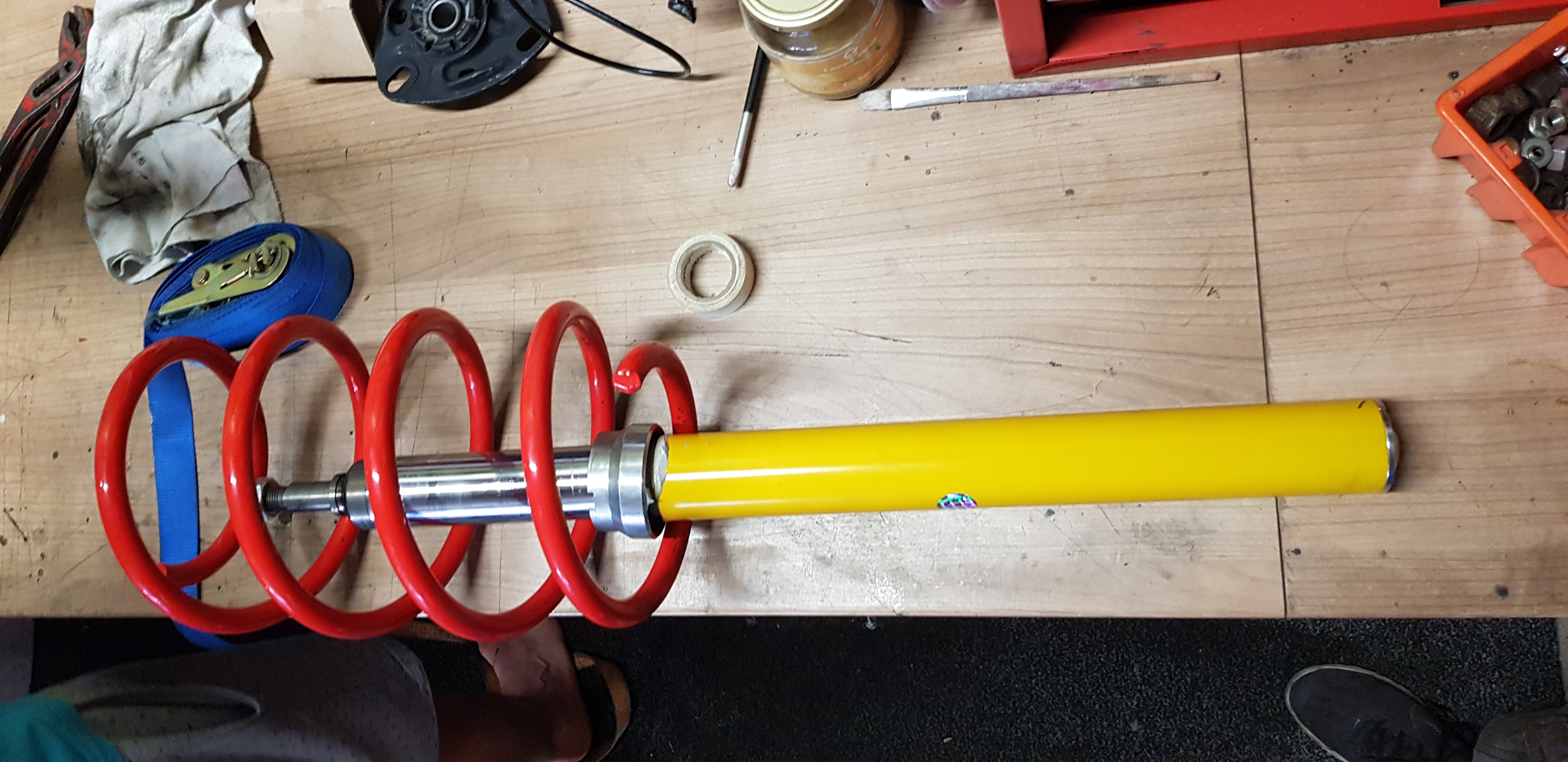

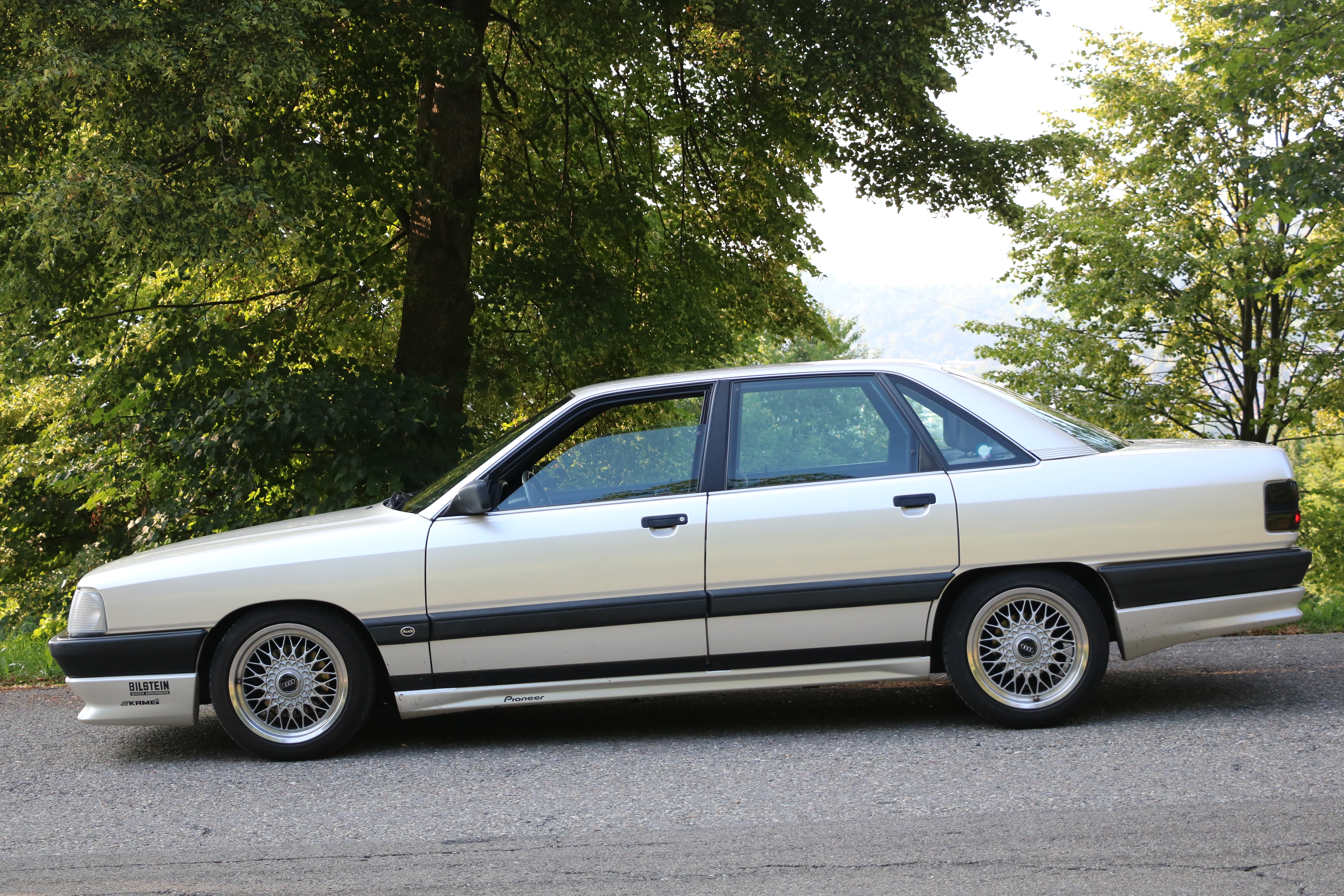

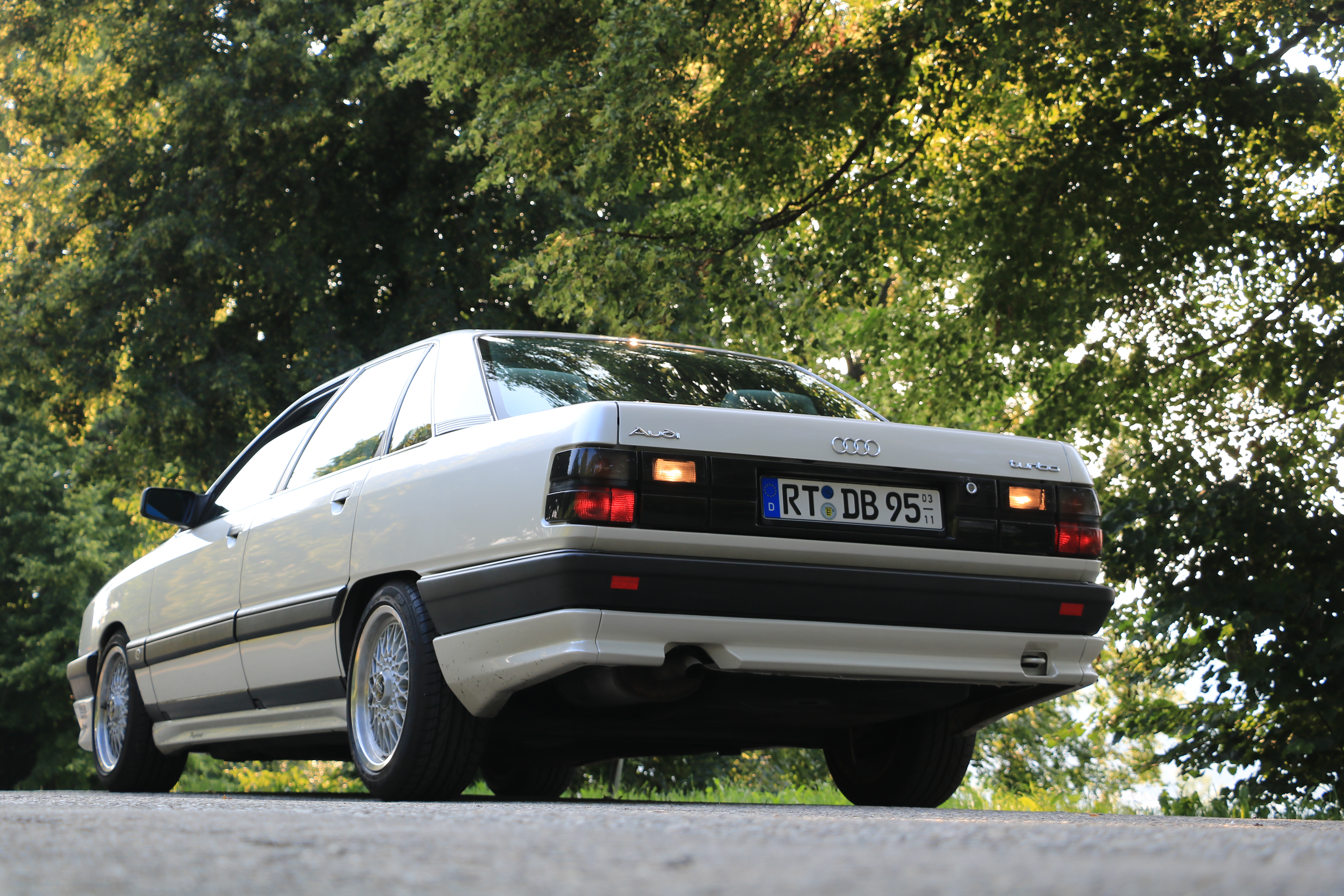

wollte noch mal ein kleines Update zum Thema bringen. Hatte es Total vergessen zu zeigen, aber letztes Jahr habe ich meinen Audi, nachdem das mit den BBS Felgen gepasst hat, noch Tiefergelegt. Ich habe dabei die Federn von K.A.W 60/45 genommen. Dazu habe ich vorne die Bilstein B8 Dämpfer und hinten die Gelben Koni Sport-Dämpfer verbaut. Er hat jetzt eine richtig gute Straßenlage, also bin echt vorallem von den B8 Dämpfern überzeugt. Sogar mit Bürgi-Chip hat er einen richtig guten Anspurt und dank der 215er Reifen dreht er absolut nicht durch!
Was das Tieferlegen angeht möchte ich euch nocheinmal sagen das es bei meinem Audi nun alles geklappt hat! V8 BBS Felgen + Tieferlegen (60mm/45mm!!) trotz Gradkante.
Eingetragen habe ich natürlich auch alles bekommen da ja bei mir nichts schleift!
Zum Schluss noch ein paar Bilder und somit beende ich diesen Thread als Erfolgreich abgeschlossen.
Gruß Dani

Ich bin eigentlich kein Fan von tieferlegen aber sieht tatsächlich gut aus! Erstaunlich wieviel Platz da hinten noch zu sein scheint! 16“ finde ich auch nicht zu übertrieben, steht dem Wagen gut. Ich finde es sieht immer etwas komisch aus, wenn auf dem 44er gummibedampfte 18“ drauf sind, aber darüber lässt sich streiten. Immerhin zeigt die ganze Aktion dass 8x16 auf Gradkantler und Frontpeitsche durchaus machbar sein können.
