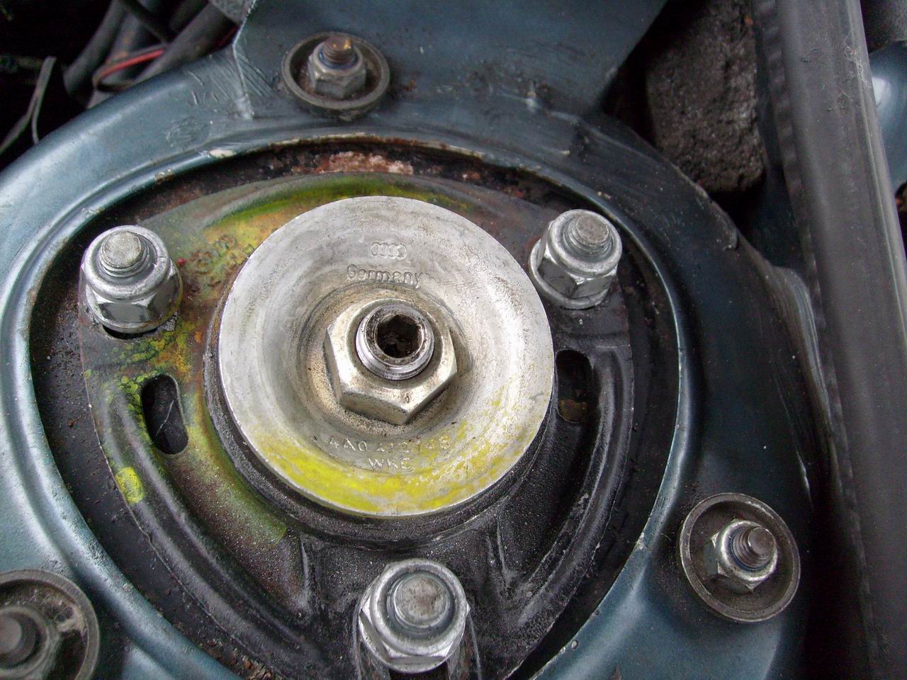

Die Lager passen grundsätzlich, allerdings ist der Einstellbereich etwas eingeschränkt, da scheinbar der Lochabstand leicht anders ist und man muß leichte Anpassungen vornehmen.
Während das äußere Loch schon am Anschlag ist, sind die beiden inneren Löcher erst mittig. Dir fehlen also 2-3mm Einstellbereich.
Je nach Geometrie der Vorderachse kann es reichen, aber auch grenzwertig sein.
Domlager von C4 in C3 Sport

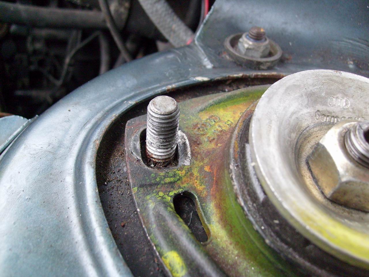

Außerdem mußte ich auch die zwei inneren Langlocher seitlich nach innen etwas größer machen, da es sonst nicht passt.
Langloch C4 Domlager in C3
Bilder übrigens von einen 100 Sport (S711), der lt. Katalog die Domlager gleichen Domlager wie 100/200quattro/Turbo 1988-91 und V8 von 89-94 haben soll.
Der Schraubenabstand des Lagertellers ist zw. C3 und C4 wohl leicht anders..
