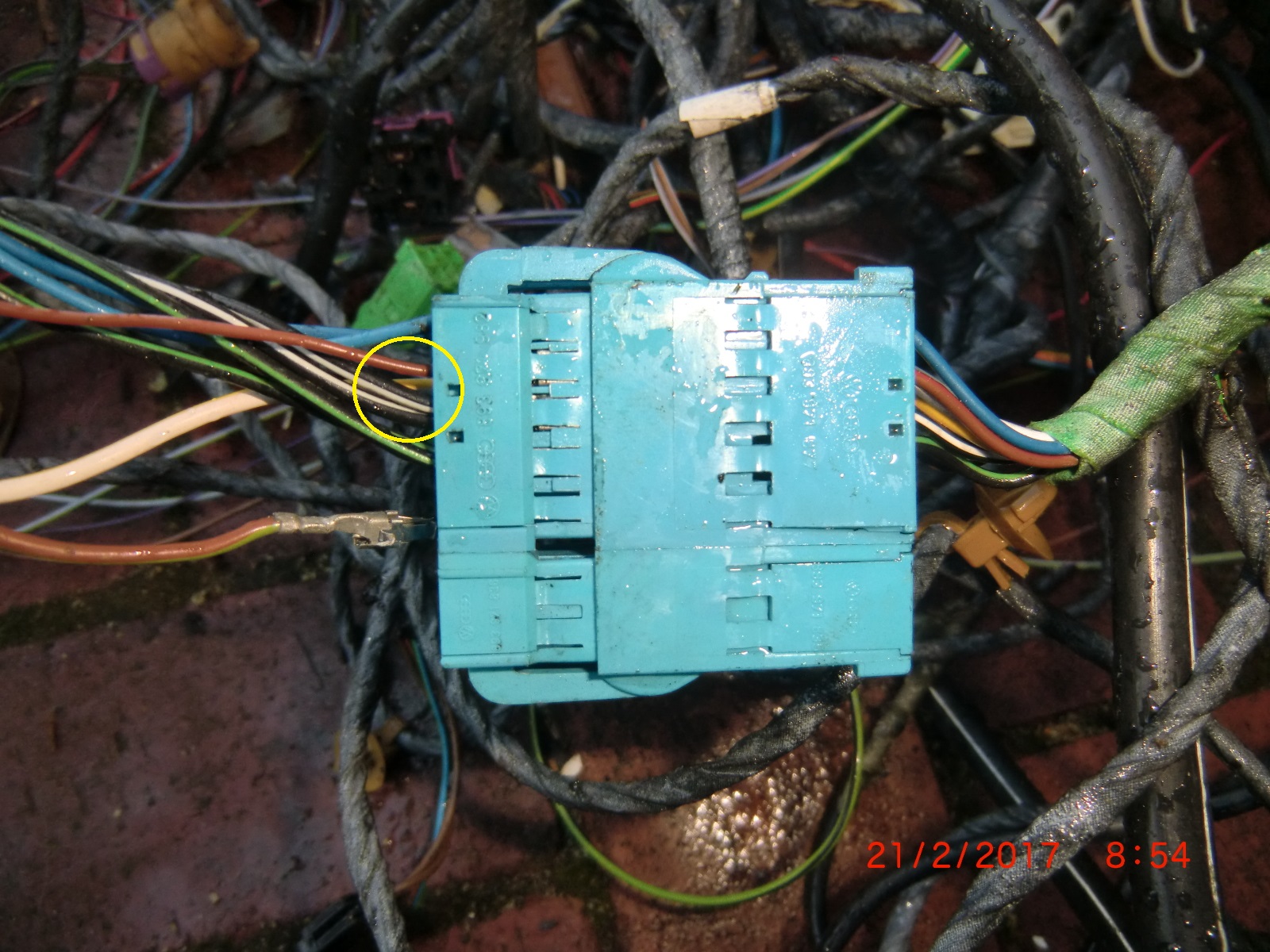

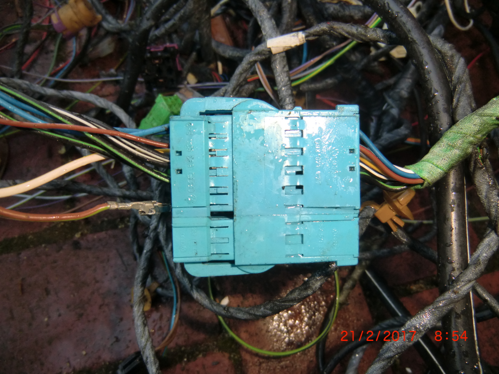

Wenn ich den Stromlaufplan richtig deute, geht die weiß/gelbe Leitung in die Steckverbindung T10 (10fach, blau, hinter Schalttafel).
Diese sitzen unter dem Lenkrad neben dem Zusatzrelaisträger. Es gibt allerdings auch unterhalb vom Radio hinter der MiKo 4 oder 5 Steckverbindungen.
Ich schaue nachher mal an meinem "Müllkabelbaum" ob ich auf die Schnelle erkennen kann, welcher Stecker wo gemeint ist :wink:
Re: Lichtupdate für die Nebelscheinwerfer
Von der Form und Bauart würde ich behaupten, der Stecker sitzt unterm Lenkrad neben dem Zusatzrelaisträger.
Die 2 weiß/gelben Kabel zu den Scheinwerfern gehen in den grünen Kabelbaum.
(Kabelbaum ist von einem 2.0E (RT-Motor) von 1989 oder 1990 > ob sich etwas an den Kabelbaumfarben geändert hatte, ist mir nicht bekannt
(EFH und ZV ist über all die Jahre Blau geblieben :D ).

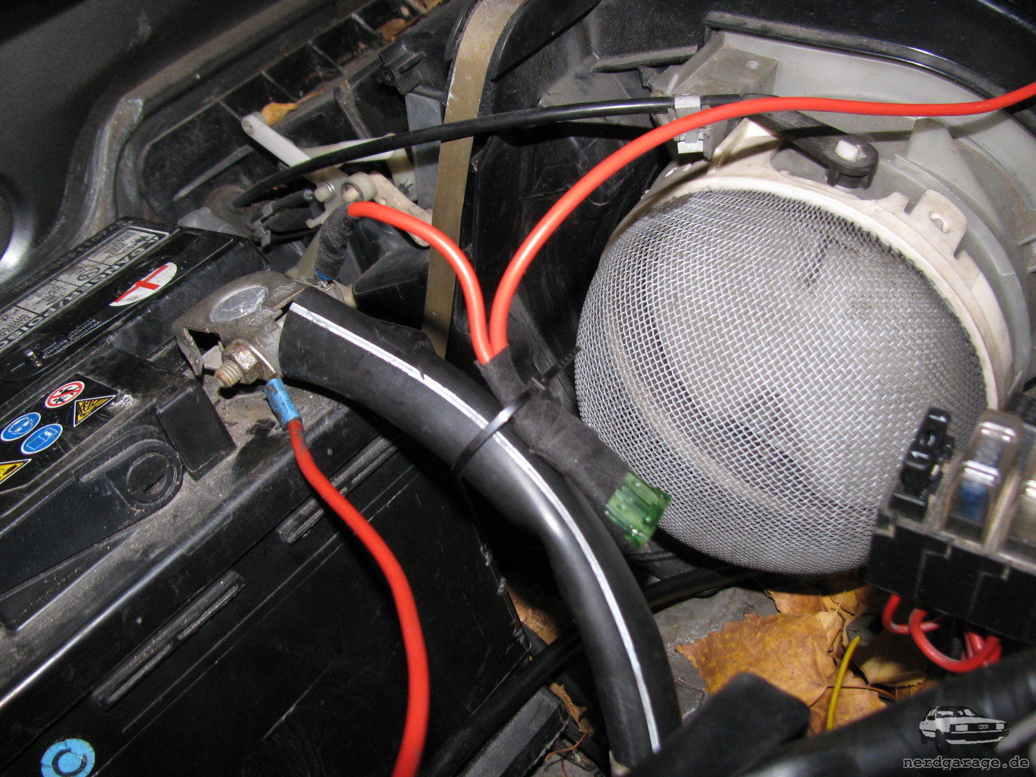

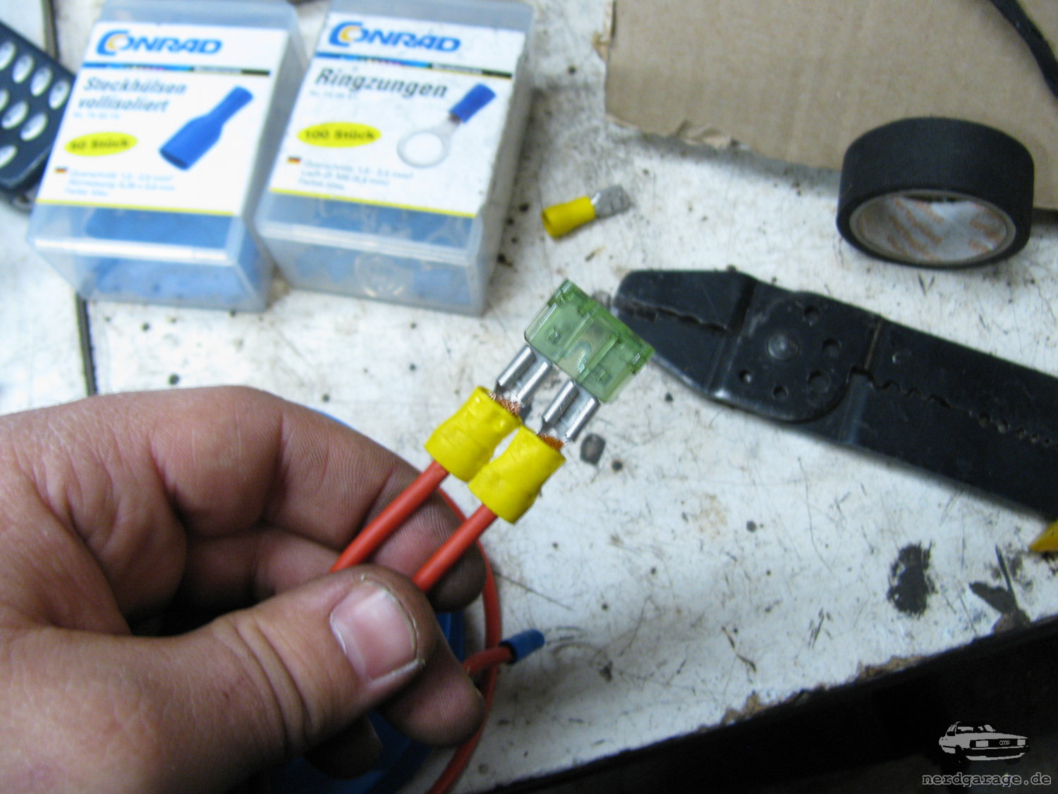

Das behebt das Problem aber nur teilweise, du hast dann immernoch ein Kabel direkt von der Batterie zum Relais ohne sicherung dazwischen.
Klar hast du das durch die + versorgung der ZE auch, aber irgendwie vertraue ich den serienmässigen kabelbäumen doch mehr als dem selbstgebastelten kram.
Deshalb gibts für meinen geschmack nur 2 Optionen:
- 1. Fliegende sicherung mit kurzem kabelstück direkt an die Batterie hängen:
Dafür gibts fertige sicherungshalter, oder du steckst einfach 2 Kabelschuhe auf die Sicherung drauf. Ist dann etwas mehr gefummel die Sicherung auszutauschen wenn's notwendig werden sollte, aber in der Regel gehen die ja nicht kaputt solange kein defekt vorliegt. Oder man mist gebaut hat.
- 2. Plus an der ZE abgreifen.
Es gibt genug unbelegte pins in der ZE mit einem eigenen Sicherungssteckplatz die man für solche späße verwenden kann.
Gut, dritte option ist natürlich dass du das relais mit integrierter sicherung direkt an die Batterie hängst und nicht in den Innenraum... :wink:
