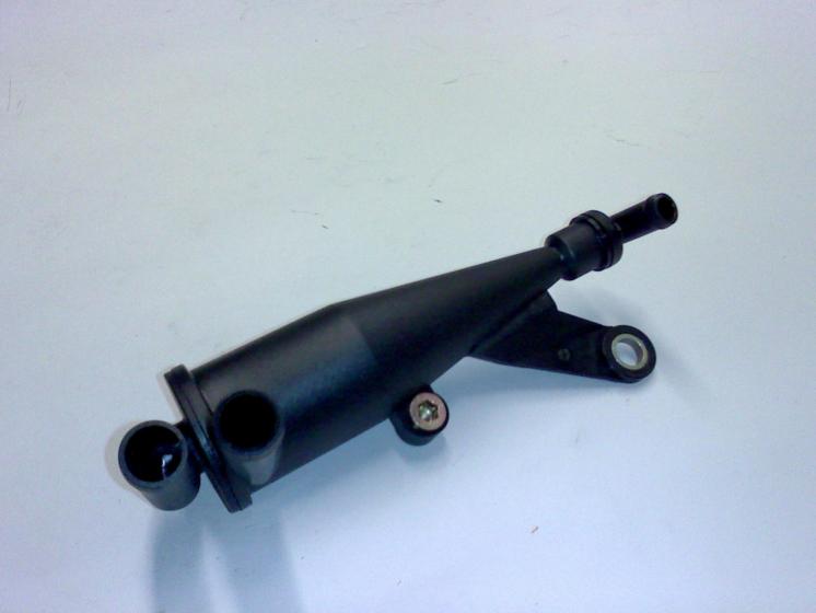

nachdem mein Avant seit je her unter Last ziemlich viel Öl in den Ansaug saut, habe ich mich entschlossen die KGE auf Abscheider umzubauen. Hierzu habe ich über die SuFu jede Menge hilfreicher Sachen gefunden.
Ich habe mich für den Porsche Ölabscheider (930 107 32 101) entschieden. Hier habe ich einige Umbauten gesehen, die das Öl in die Wanne zurückführen. Ein Anbohren der Ölwanne kommt für mich nicht in Frage. Die zweite Lösung in diesen Beiträgen war eine ominöse modifizierte Ölablassschraube.
Meine Fragen:
- Kann mir eine die Spezifikation und ne mögliche Bezugsquelle für die Schraube nennen? Ich nehme an, dass es eine Hohlschraube ist?! Leider habe alle örtlichen Werkstätten hier nur dumm geschaut...
- Was soll ich als Schlauch nehmen? Meine Idee wäre ein Hydraulikschlauch mit zur Schraube passenden Ringanschluss.
- Oder soll ich einfach ein paar cm Schlauch mit Stopfen als "Sammler" fahren. Diese Lösung habe ich auch gefunden - ich habe aber keine Ahnung was ich davon halten soll...
Vielen Dank schonmal für eure Anregungen.
Daniel

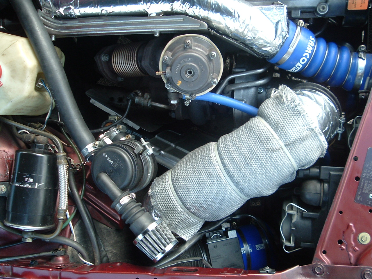

Hier mal Bilder von meinem 200er und S4:

Re: Fragen zum Umbau der KGE am 200 20V
Das verwandelt sich nur in schmodderbrühe wenn's zeit hat irgendwo rumzustehen und kondenswasser zu ziehen... Wie in einem füllstandsröhrchen oder diesen billigen ebay-catch-tanks eben.Wennst die Schmotterbrühe mal gesehen hast, magst die nicht mehr zurück im Öl haben.
Bei nem gescheiten abscheider mit sofortiger rückführung passiert das nicht und es läuft "sauberes" Öl zurück in den Motor, und das meiste Wasser verschwindet wo immer man auch die Entlüftung nach dem abscheider hinführt..
Ich bau' mir auch grad so'n Zyklon-ölabscheidet vom C4 AAT in meinen NF ein weil ich die kurbelgehäuseentlüftung als teil vom Unterdrucksystem für reichlich hirnamputiert halte.
Naja, wenn du eine hohlschraube in die ölablassschraube setzt und da nen schlauch anschließt, dann steht natürlich das Öl in dem schlauch mit dem gleichen niveau wie in der Ölwanne nebenan.Drückt es da das Öl nicht unter Umständel in den Schlauch?
Oder lieber oberhalb des Ölstandes einen Anschluss setzen?
Ich würd' mir an deiner stelle irgendwo eine möglichkeit suchen das ganze oberhalb vom Ölstand anzuschließen. Weiss nicht wie das beim 20V aussieht.

Und ich würde grade beim Zyklonabscheider es unter dem Ölspiegel zurück führen, weil sonst das Funktionsprinzip vom Zyklonabscheider nicht wirklich funktioniert.
Das musste mir jetzt aber mal erklären?Und ich würde grade beim Zyklonabscheider es unter dem Ölspiegel zurück führen, weil sonst das Funktionsprinzip vom Zyklonabscheider nicht wirklich funktioniert.
Beim AAT ist die Rücklaufleitung auch seitlich am Block, nich an der Ölwanne..
Edith: Ich vermute mal, du sprichst das Problem an dass wenn Druck aus der Kurbelgehäuseentlüftung durch die Rücklaufleitung in den Abscheider gerät, nicht wahr?
Das ist zumindest bei dem Abscheider vom AAT kein problem ( 046103495A ) da der unten im Rücklauf ein Rückschlagventil hat. Das geht nur auf wenn kein Überdruck in der Rücklaufleitung anliegt.

Das wäre eben auch meine Idee gewesen. Eig soll das mit dem Porscheteil sehr gut funktionieren.Naja, wenn du eine hohlschraube in die ölablassschraube setzt und da nen schlauch anschließt, dann steht natürlich das Öl in dem schlauch mit dem gleichen niveau wie in der Ölwanne nebenan.
Es darf halt eben nur nicht wieder zurück gedrückt werden. Das mit der Hohlschraube wäre ja die einfachste Variante. Da braucht man die Ölwanne nicht anbohren und dran rum schweißen.
Wäre gut zu wissen, ob das einer genau so verbaut hat
Und wenn das Öl gleich wieder zurück läuft, bleibt es ja brauchbar.
Und das Teil müsste doch eig ein Zyklonabscheider sein, oder

Ja, genau das meinte ich. Ich wusste nicht, dass der vom AAT ein Rückschlagventil hat.Hacki hat geschrieben:Das musste mir jetzt aber mal erklären?Und ich würde grade beim Zyklonabscheider es unter dem Ölspiegel zurück führen, weil sonst das Funktionsprinzip vom Zyklonabscheider nicht wirklich funktioniert.
Sieht so aus, ja.. Da ist jetzt die frage ob der auch ein Rückschlagventil hat. Wenn ja, kannst du das Öl irgendwo zurückführen.Und das Teil müsste doch eig ein Zyklonabscheider sein, oder![]()
Fehlt das rückschlagventil, wird das mit der Ölablassschraube wirklich die einzige vernünftige lösung sein.
Im Kurbelgehäuse herrscht ja kein sehr hoher druck, so richtig reingedruckt würd das Öl da in den schlauch also nicht.
Schließt du aber einen abscheider ohne rückschlagventil ans Kurbelgehäuse oberhalb vom Ölstand an, dann kommt durch die rücklaufleitung genauso "entlüftungsgase" in den abscheider wie durch den eigentlichen anschluss.
Schließt du den "unterhalb vom ölstand" an, dann verstopft das Öl quasi den anschluss, dass keine gase reinkommen.
Kannst ja zum testen mal unten in den porsche-ölabscheider reinpusten.

Ah... Physik.
Ein Zyklonabscheider scheidet nur Partikel bzw Aerosole ab die durch die Fliehkraft an die Wand des abscheides fliegen. Wie ich oben schonmal beschrieben hab.
Das Zeug was da zum "schmoddern" führt sind gase - Hauptsächlich wasser, vielleicht auch ein wenig Benzin.
Das ist nur ein Problem wenn man dem Krempel zeit gibt zum Abkühlen und Auskondensieren.
Ob eine Woche oder 3 Monate ist da egal, da reicht schon über nacht stehen lassen. Führt man es wieder in die Verbrennung zurück solangs noch Gasförmig ist.. Null problemo.
Glaubst du allen ernstes Audi hätte das Ding serienmässig beim TDI verbaut - wo beim Diesel doch Ölverdünnung das wesentlich größere Problem ist - wenns die funktion eines "schmodderkonzentrators" hätte?

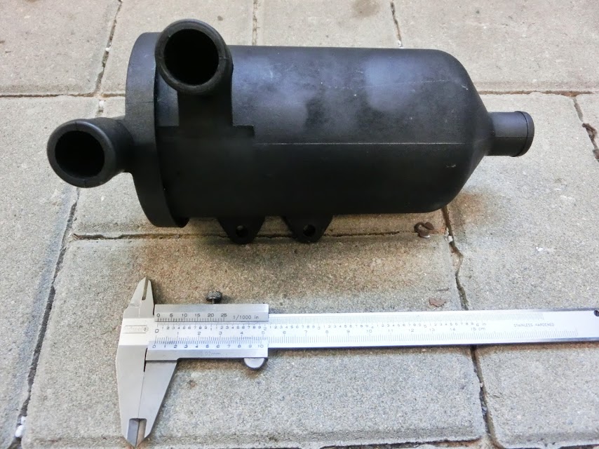

Hab den Porscheabscheider jetzt zuhause liegen.Hacki hat geschrieben:Sieht so aus, ja.. Da ist jetzt die frage ob der auch ein Rückschlagventil hat. Wenn ja, kannst du das Öl irgendwo zurückführen.Und das Teil müsste doch eig ein Zyklonabscheider sein, oder![]()
Kannst ja zum testen mal unten in den porsche-ölabscheider reinpusten.![]()
Es ist kein Rückschlagventil drin.
Also werde ich es wohl über die Ölschraube machen
Gruß Benjamin
