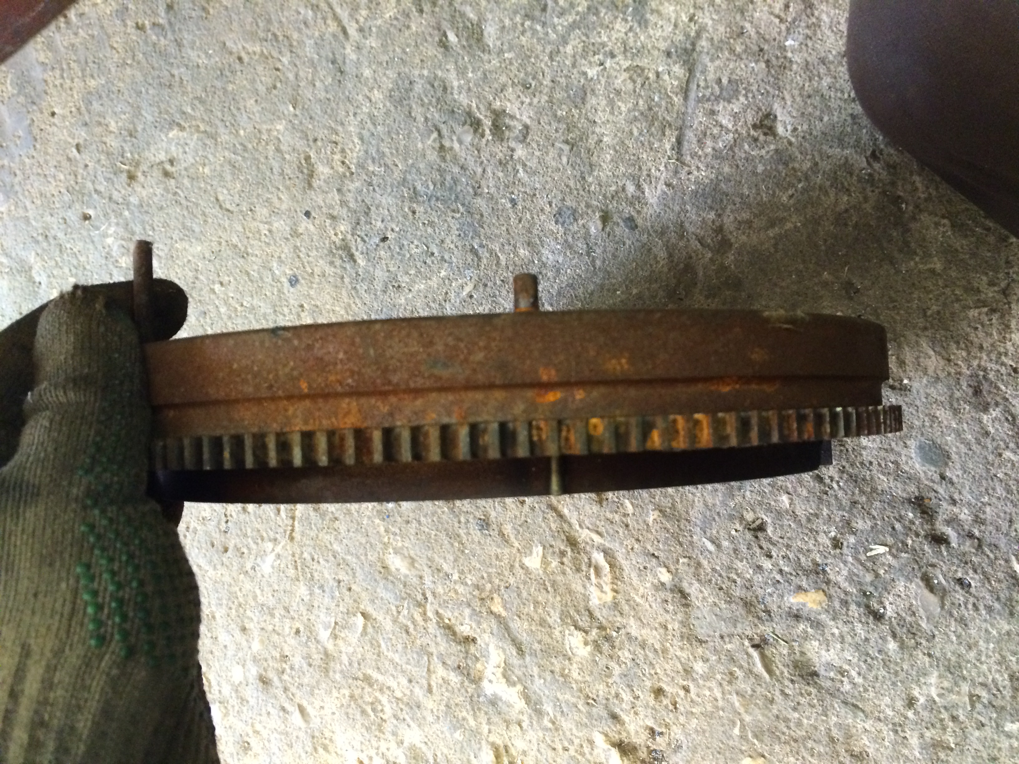

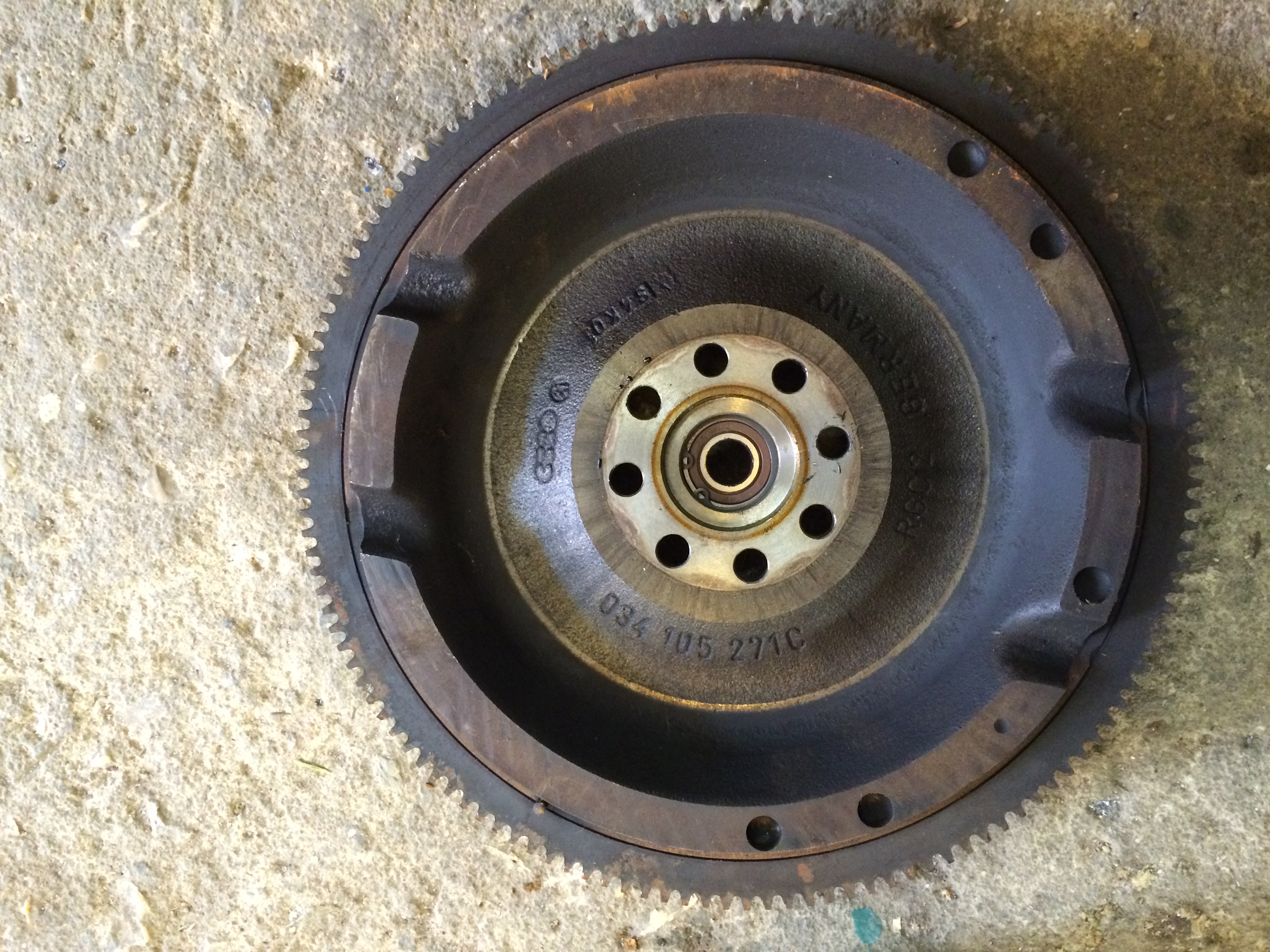

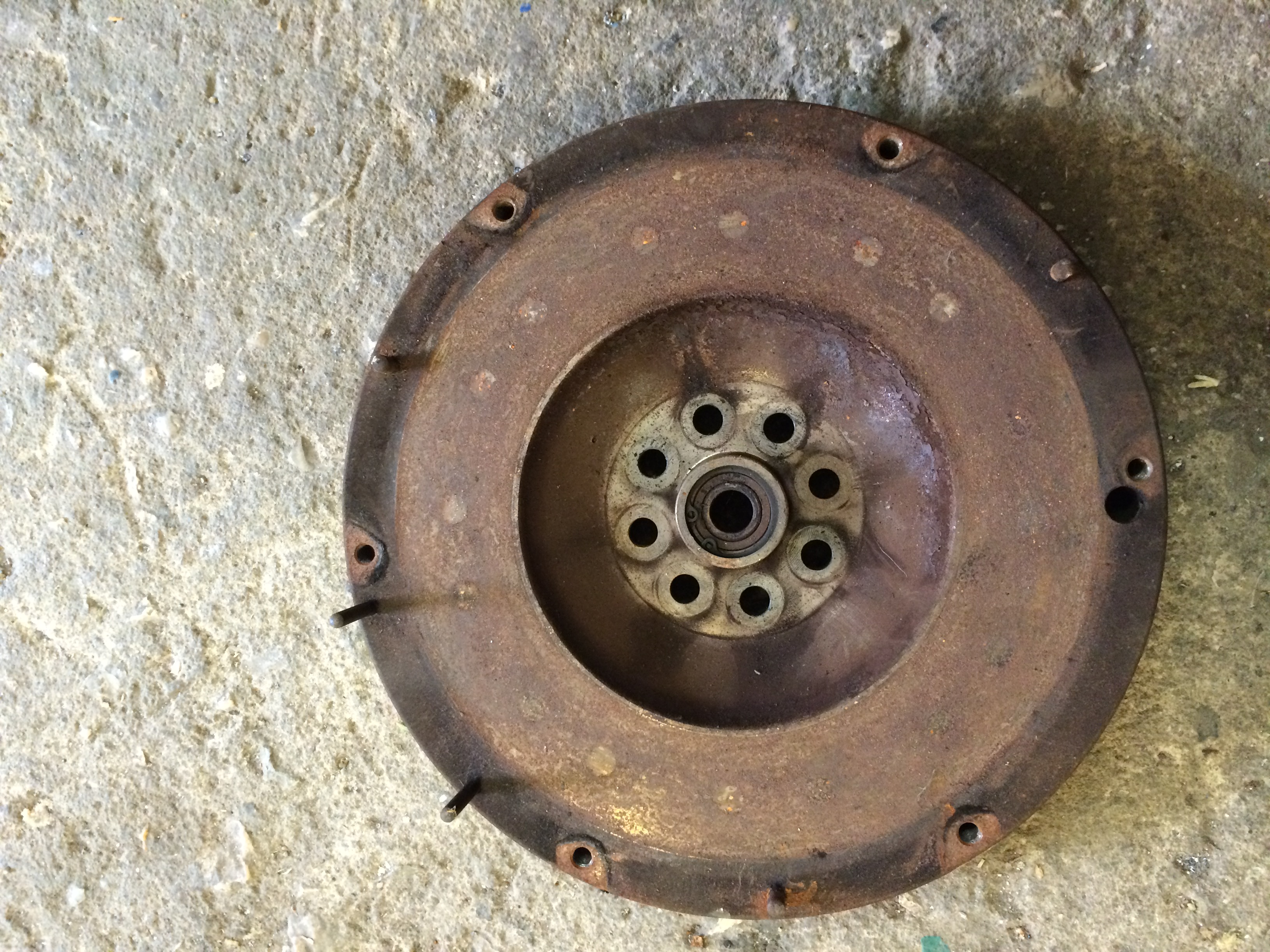

Hi

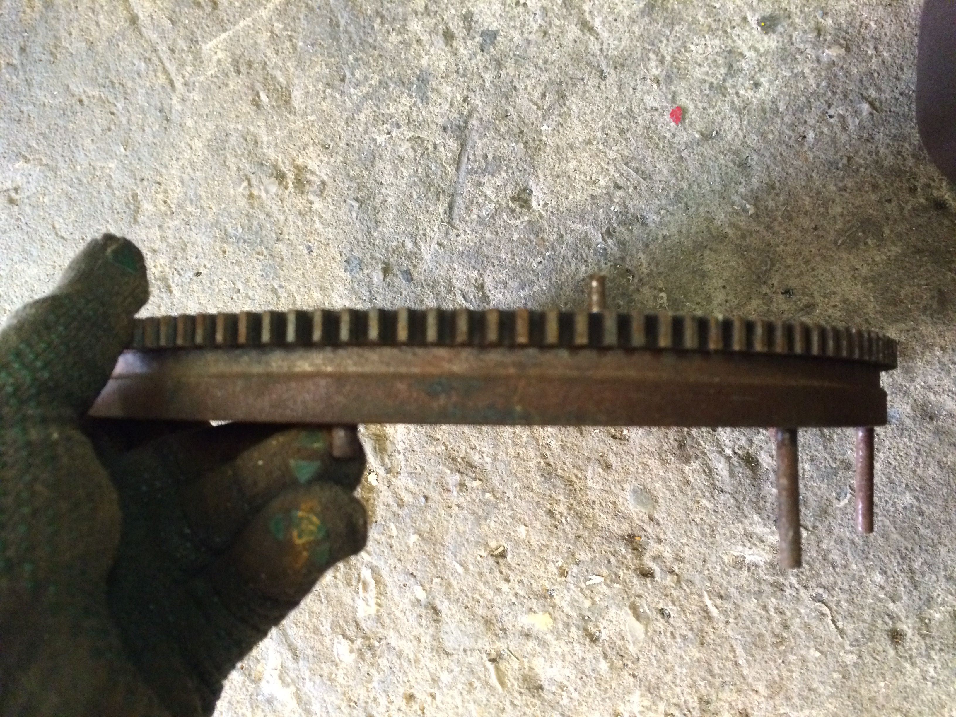

Bei einigen Umbauten stellt sich immer wieder die Frage welches Einmassen Schwungrad genommen wird bzw. wie deren Gewicht ist.
hier mal als Info für euch die Gewichte und Bilder von 20V Schwungrädern...(alle selbst gewogen)
Audi 200 20V 3B 8Kg

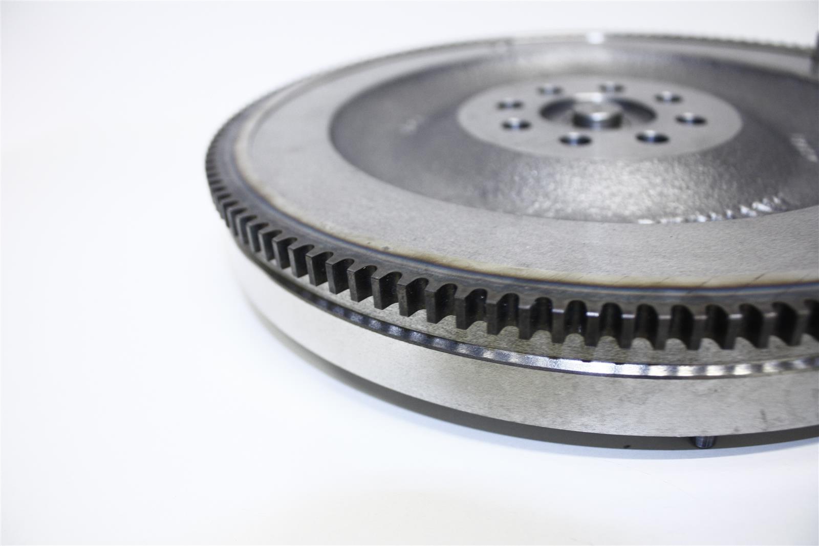

Audi 90/Coupe 7A 11,8Kg

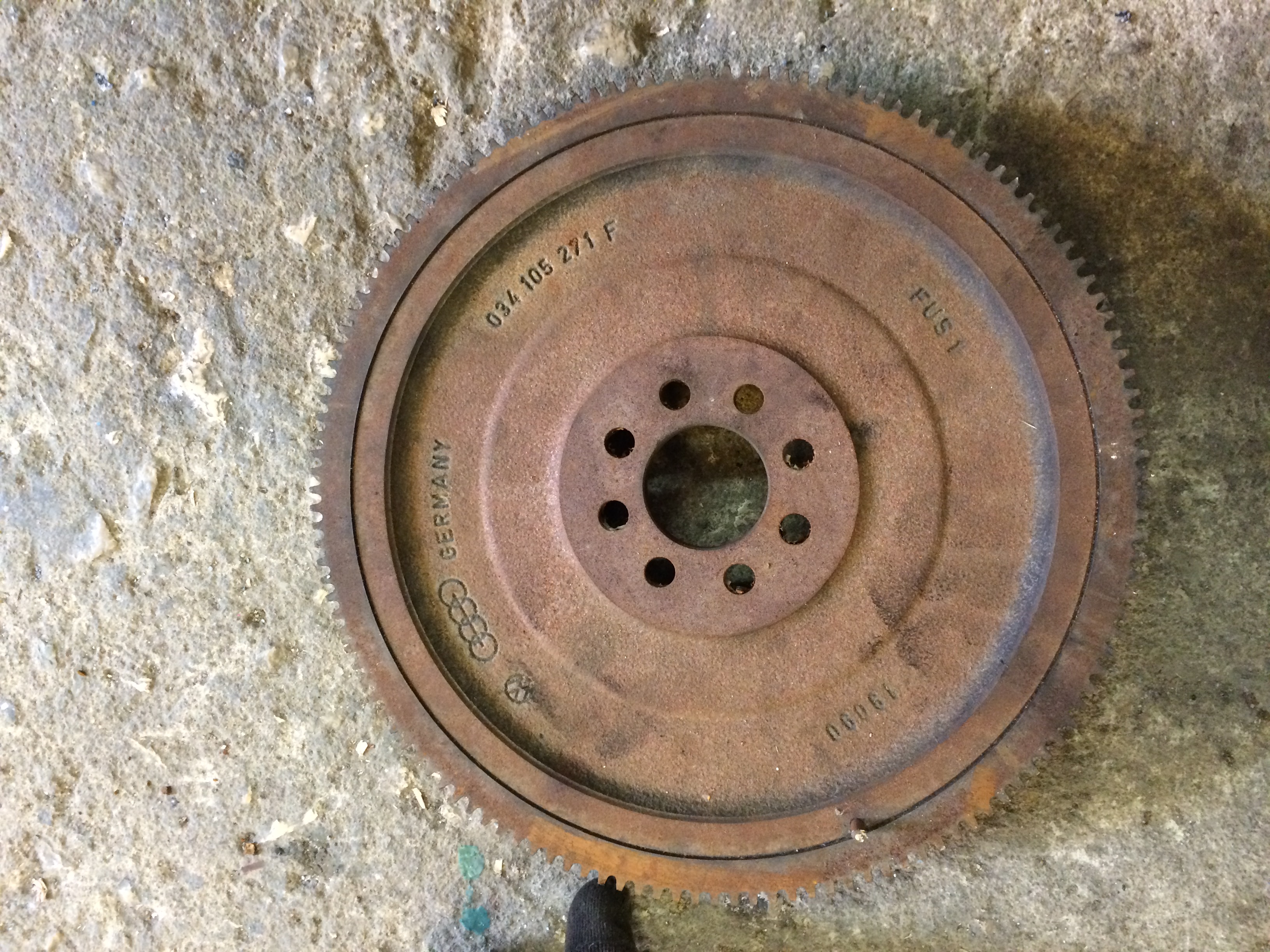

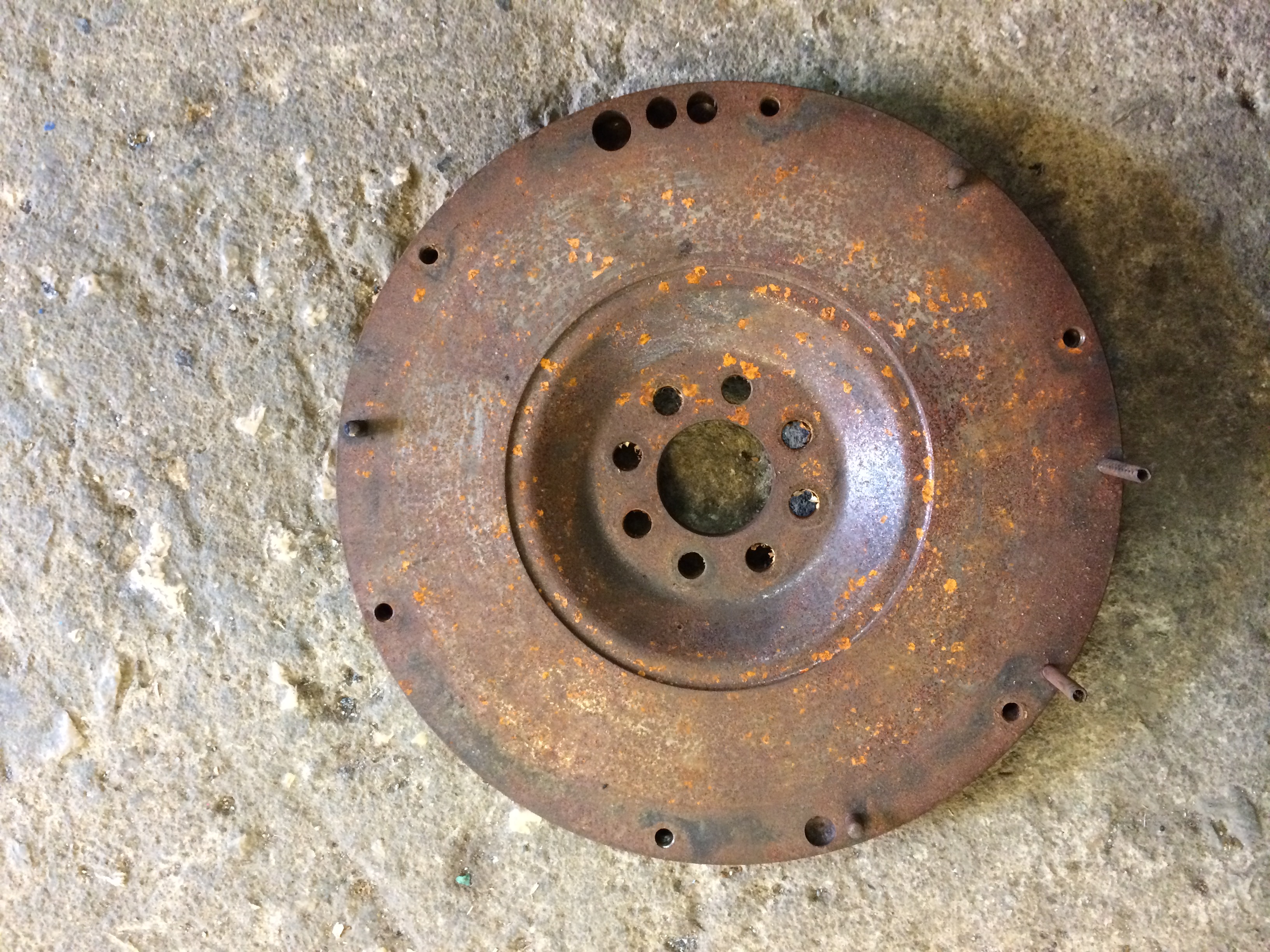

Audi S2 3B, Bilder musste ich leider welche ausm Netz nehmen, meiner ist eingebaut ;-) hab ihn aber damals gewogen, 10,9Kg

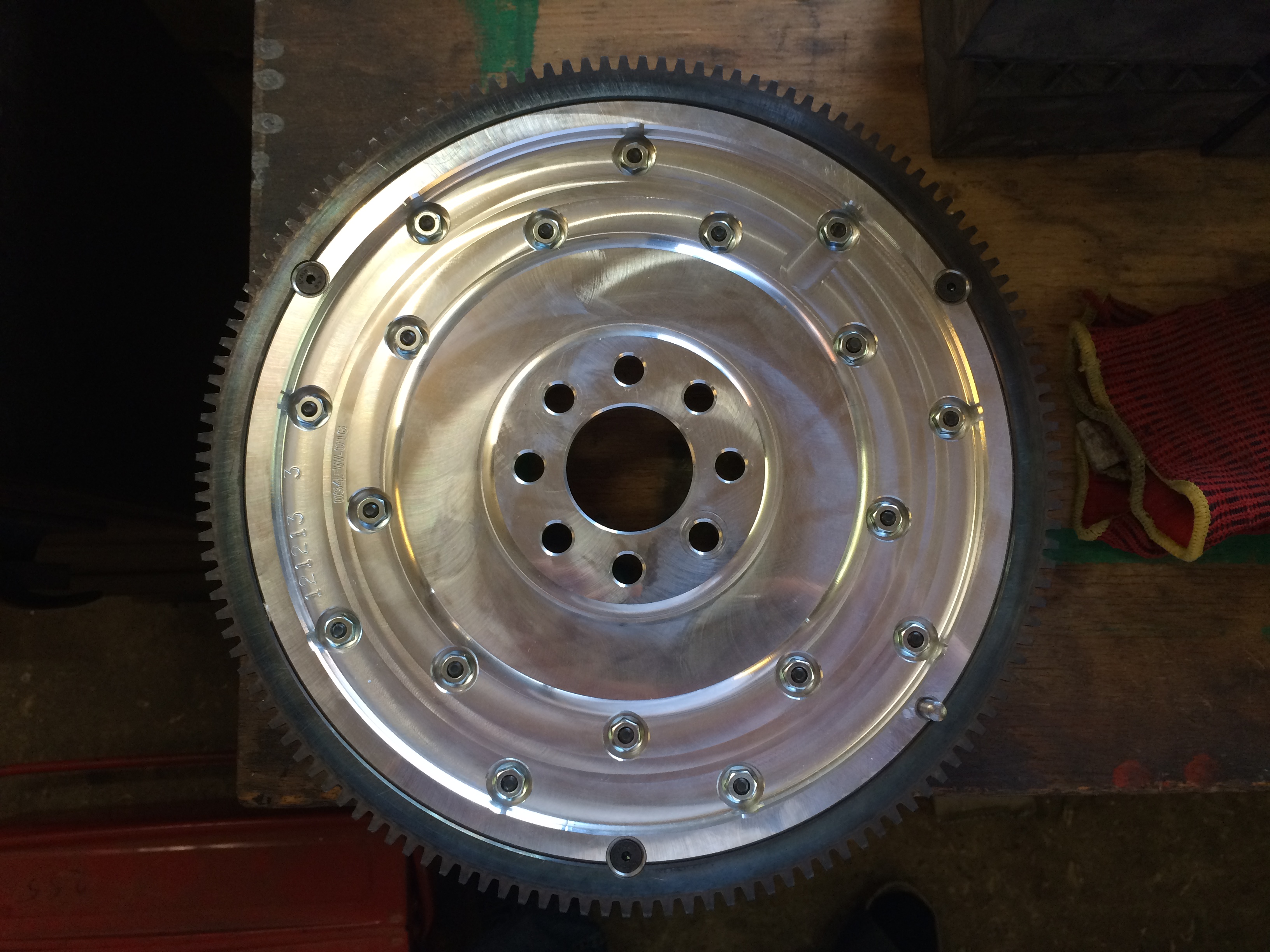

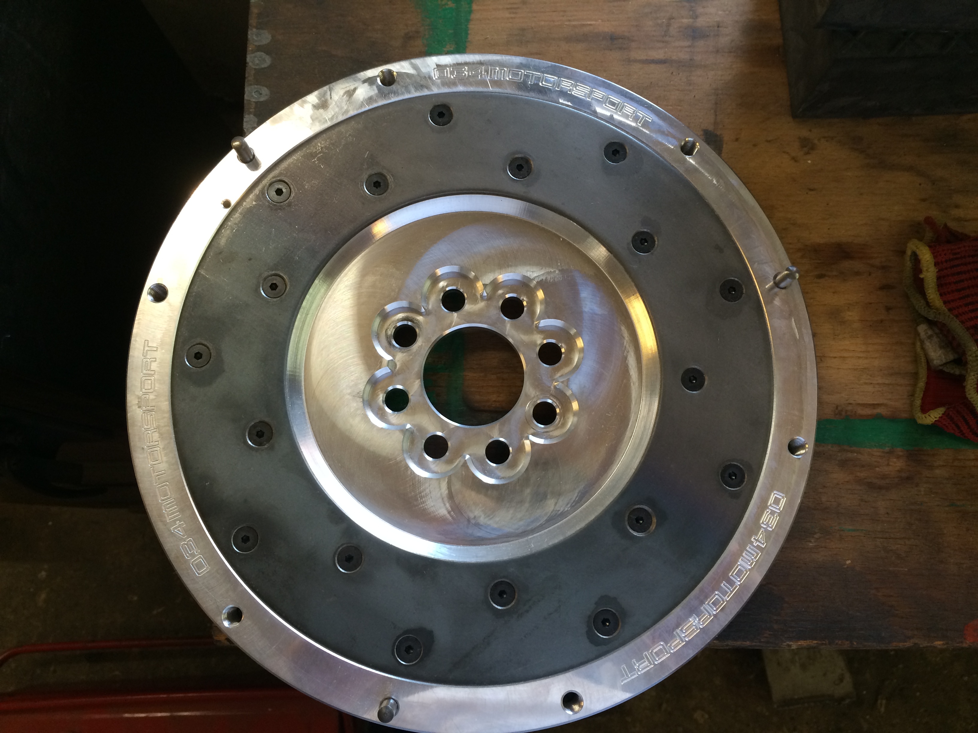

Spec/Fidanza Alu Schwungrad passen für S2 3B usw. 4,8Kg

beim Fidanza Schwung fehlt ha bekanntlich die Vorgabeunwucht, beim 7A und S2 3B Schwung sieht man se deutlich. Beim 200er 3b Schwung ist das net so offensichtlich, da hier auch die auswuchtbohrungen auf der Reibseite hocken :?

finds aber dennoch bemerkenswert, dass das 200er 3b rad so leicht ist :-D

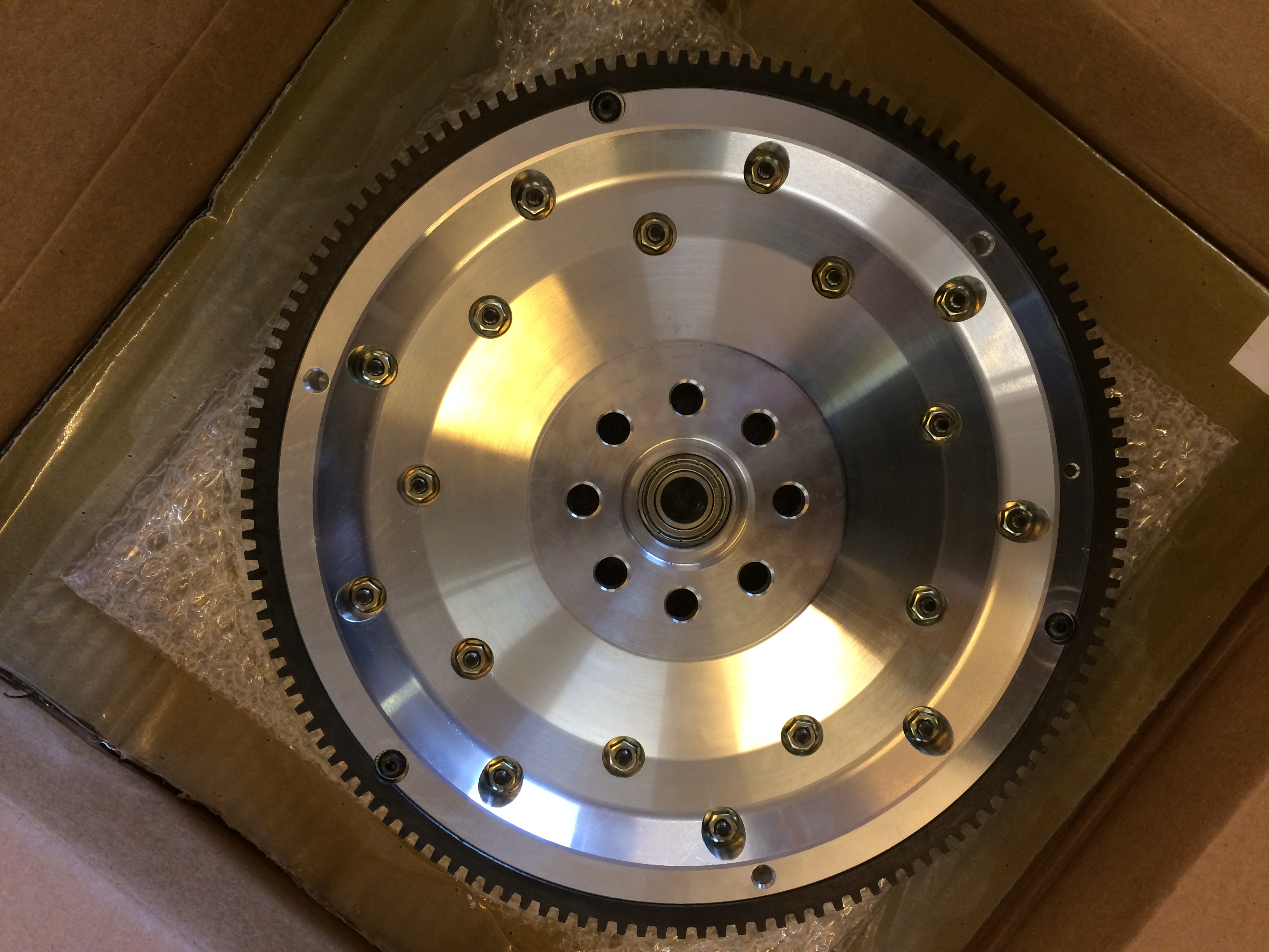

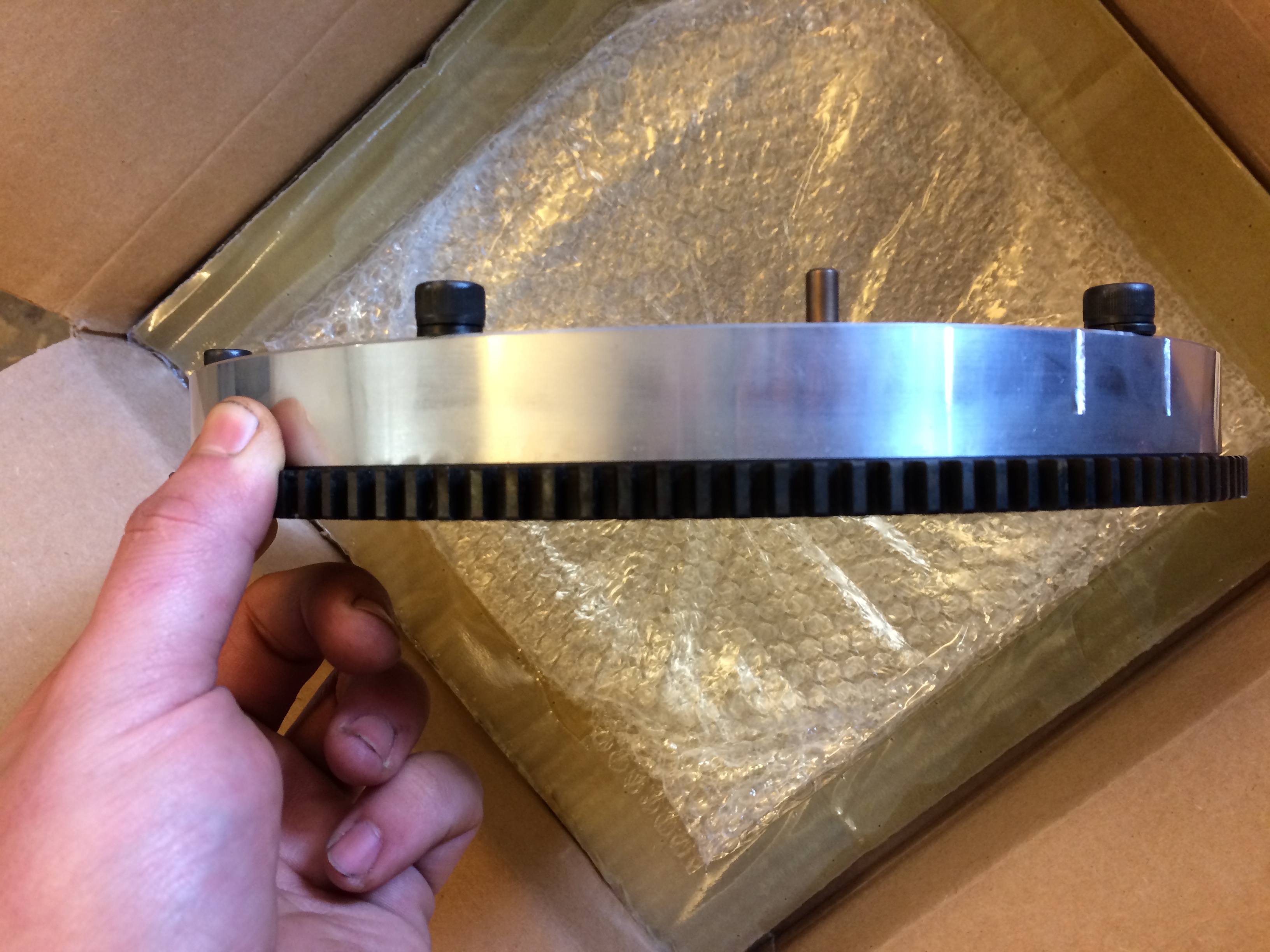

hier wie angekündigt noch das Alu Schwungrad fürn 220V...
034Motorsport Alu Schwungrad passen für 200'er 3B 4,0Kg

ist das auf null gewuchtet oder ist da die spezifische unwucht schon drin?
Manu F.
Beiträge: 2256
Wohnort: Beilngries
Re: Schwungräder beim 20V
Beitrag von Manu F. »
Hi
beide Alu-Schwungräder(S2 und 200'er) sind augenscheinlich nur auf Null gewuchtet...
Wie genau das gemacht wurde sehe ich sobald ich es zum wuchten gebe ;-)
