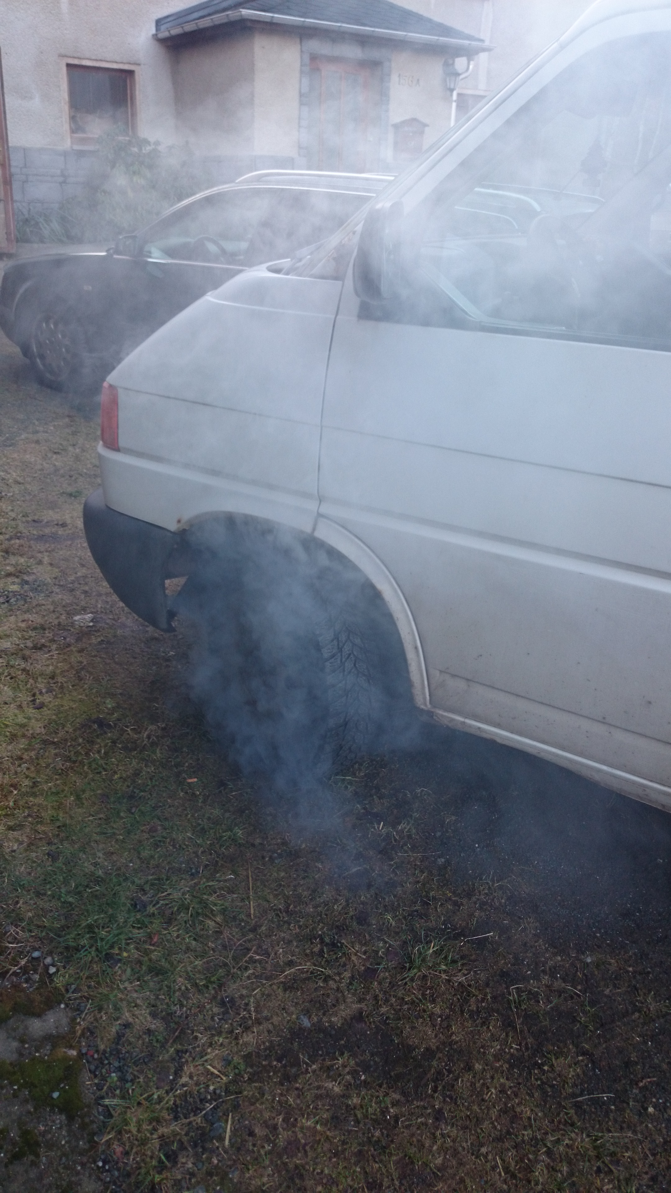

@Paul: ich habe heute ca. 9 mal versucht die zusatzheizung zu aktivieren. es riecht stark nach diesel. denke die glühkerze ist im eimer.

Hallo Erik, wenn die nicht glüht, qualmts auch nicht.....normalerweise.

sehe ich auch so, bei den Versuchen, wie lange lief die denn immer?

Die macht pro motorstart 3 Startversuche. Beim.dritten kam sie fast und dann ging.sie aus...

also wenn's nur Dieselqualm ist, dann kann's vielleicht das sein was ich hatte und wieder habe, schlechte Verbrennung wegen "Versottung", unverbrannte Rückstände setzen alles zu, heißt der saure Apfel, nämlich zerlegen und reinigen, bei mir hat's aber nur kurz geholfen, denke, weil ich das Ding zu wenig benutze.

Würd auch sagen, die bekommt durch versottung zu wenig Kraftstoff.Pumpe wird ja klickern?
Zerlegen und reinigen, oder hoffen das sich der Popel löst;-)

Reinigen muss ich die so oder so dann. Nur Zz geht's net, weil er immer im Einsatz ist. Ich werde es im Sommer machen, wenn ich den zerlege und lackiere...
